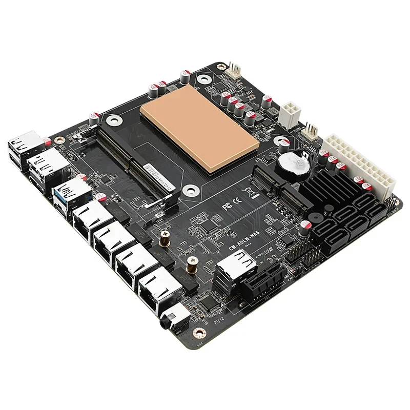

Thanks voor de tip. Moederbord vind ik lastig. Zou het liefste een Kontron kopen, daar lees ik veel goed over. Maar die zijn lastig te verkrijgen. CPU is wel iets om over na te denken.Morphix schreef op dinsdag 12 december 2023 @ 12:28:
Voor de taken die je noemt is een Intel 12100 al ruim voldoende. Moederbord vraag ik me af of dat de juiste keuze is, je bent qua zuinigheid meestal beter af met een model dat nauwelijks features heeft. Kost ook een stuk minder. Gigabyte staat niet bekend om zuinigheid.
Mijn Kontron bord was met een paar dagen binnen. Levering naar NL is €16

Iemand ervaring met de 'nieuwe' op de N100 gebaseerde NAS boardjes die op Aliexpress staan?
https://www.aliexpress.us/item/3256806121082868.html
- DDR5
- 1x SATA native, 5x SATA via JMB585
- 2x M.2 slot (via x1 interface)
- 4x 2,5gbit NIC i226-v
- DDR5

Ervaring niet, maar wel wat ervaringen met mijn N5105 en N305 mini PC-tjes.
Wat ik toch wel jammer vind is dat het beperkte aantal PCI-e lanes gebruikt wordt voor de nic's. Had zelf liever gezien dat er maar 2 nic's op zaten en de resterende lanes gebruikt worden voor een extra NVMe of PCI-e slot.
Heel blij dat enkele CWWK modellen ondersteuning hebben voor 5x NVME. Hierdoor heb ik mijn 120W+ NAS en switch kunnen uitfaseren. Ja netto minder storage en duur(der) in aanschaf, maar neemt zoveel minder ruimte in, stiller en vooral lager verbruik.
Expandability en repairability is bij die mini pc's wel een minpunt, dus als ze die mogelijkheden in een mobo hadden gehad had ik die zeker gekozen. Helaas heb ik nog geen N100/N305 bord gezien die meer dan 2 NVMe's aankan.
Server 1: Intel N305 | 48GB RAM | 5*4TB NVME | 4x 2.5GbE
Server 2: Intel N5105 | 64GB RAM | 1TB NVME | 4x 2.5GbE
Server 3: Intel Xeon E5-2670 | 128GB RAM | 512+750GB SATA SSD | 6x10TB HDD | 6x 1GbE [Buiten gebruik]
- DDR5
Idd jammer dat ze niet de asm1166 gebruikt hebben. Die ondersteund wel ASPM. Verder lijkt mij het een leuk bordje, maar ik heb zelf ook niet die 4 NICs nodig. Had liever gezien dat ze die 2 PCIE lanes aan nvme hadden toegekend, zodat er tenminste 1 NVME wel PCIEX4 zou zijn of beide nvme PCIEx2.rjaap schreef op dinsdag 19 december 2023 @ 16:05:

Ik heb recent een Topcon N100 (4x i226v) gekocht voor Proxmox en OPNsense via aliexpress.
Mijn ervaring is als volgt:
Iemand nog tips om de power consumptie nog verder omlaag te krijgen?
- Geheugen vervangen is apart, je doet er een andere/nieuwe in en dan moet je 1-2 minuten wachten op een biep. 8, 16 en 32GB Crucial werkt beste bij mij (100% pass bij memtest)
- De power adapter vervangen door een bekender merk
- Idle power consumptie is iets rond 10-11 Watt met Proxmox 8
- OPNsense heeft 4 cores nodig om boven de 600-700Mbit/sec uit te komen. Ook zijn de NICs gevirtualiseerd (hopelijk maakt dat de VM verplaatsen makkelijker?)
- Slecht tot geen support na de aankoop. Ook BIOS is gedeeltelijk in chinees

Dat je geen support krijgt is volgens mij inharent aan waar je hem koopt. Ik vind de power consumption nog best goed hoor met die 4 ethernet porten, proxmox en opnsense. Als ik een speedtest doe op mijn maximale snelheid (1GB) dan stijgt mijn verbruik ook 4 a 5 Watt. Normaal +- 9W en dan zit ik ook rond de 19W.UTMachine schreef op donderdag 28 december 2023 @ 10:13:
Mijn ervaring is als volgt:Ik kocht hem voor de zuinige N100 en 4x i226v, maar gezien de power consumptie (oftewel, niet laag), neig ik hem te vervangen door een NUC13 met een 2e 2.5Gbit/sec poort.
Alle freeBSD router OS-en zijn niet zuinig tov een WRT. Virtualization kost je ook iets. Een bepaalde basis load kost je een aantal watts. Met een virtualization host kom je bijna nooit op idle verbruik uit, alles draait hun eigen taken door elkaar van de VMs.UTMachine schreef op donderdag 28 december 2023 @ 10:13:

De vraag is zoals zojuist gesteld, als je 2-3 watt zakt is het die paar honderd in prijs waard?
IK was zelf hier naar aan het kijken: https://www.amazon.de/Mot...Appliance/dp/B0BYVMNMR9?tJazco2nd schreef op maandag 18 december 2023 @ 23:10:
Dank. Ik zocht juist iets zoals dit maar zonder al die netwerkpoorten. 1 enkele is prima. En dan 1gbit dat is stuk zuiniger en ruim voldoende.
Ik zie dat dit merk vooral een hoop NICs heeft op hun modellen.

Dus dan geef je opnieuw een paar honderd euro uit om 2-3w te besparen?
Ik vind 700mbit te weinig, als er 1 gbit internet is. Of iets is verkeerd geconfigureerd of het aan HW ligt.
Wij proberen hier een zuinige server te bouwen, niet per se een goedkoopste. Er waren een paar goede Ali-boxen (zoek bijvoorbeeld op Firebat), maar de meeste vallen niet onder de categorie "zuinigste". Goedkoopste - ja. Er zijn veel Ali-systemen getest, sommige worden hier gerapporteerd, en als mensen de tijd nemen om het goed te meten, worden het vastgezette berichten. Het feit dat er veel Ali-systemen worden besproken, betekent niet dat ze worden endorsed. Elke test gaat anderen helpen het juiste systeem te kiezen.
Deze review kwam ik er van tegen met nuttige info:masauri schreef op donderdag 28 december 2023 @ 14:09:
Best variant: BDKH - NAS board with 4xI226-V and ASM1166 SATA controller (manual available!)
Reviewed in Germany on 6 November 2023
Colour Name: No RAM No SSD
Update 09.11.23 - Beware of misinformation from me!
Although the board is sold by Kingnovy and TopTon together with the CW boards, it is NOT by Changwang.
You can tell the two apart by the PCB color and the print on the board itself.
BDKH: Green board with BDKH-NAS-XXXX label - ASM1166 SATA controller (C8 - self-tested)
CW: Black board with CW-NAS-XXXX label - JMS585 SATA controller (not lower than C3, despite ASPM) The BKHD board IS NOT COMPATIBLE WITH THE CW BIOS variants!
Unfortunately, there is no information about this on the Internet.
A manual with the PIN assignments and also the original BIOS (for modding) is available here:
https://www.bkipc.com/en/product/BK-NAS-N510X-MB.html
By default, ASPM is not activated for PCIe ports - which is why the board consumes a bit more in IDLE. However, you can mod the BIOS to easily unlock the corresponding ports, and also unlock the overclocking menu.
If you use a PicoPSU, everything unlocked is actually possible with half the equipment in spin-down around 11W idle - in terms of price/performance ratio, the board is therefore great in combination with the Jonsbo N2 housing (5 HDDs + 1 SATA SSD), for example.
In contrast to the black version, however, the significantly better ASM1166 SATA controller is used here, which can also be used in C8 - the more expensive/much more well-known black variant of CW with a more recent BIOS unfortunately uses the JMS585 - which apparently blocks C8 efficiently.
You can find out quite well about this in Google...
Wat ik begrijpp van het verhaal van @Mich, is dat het BKHD (niet met andere letters) de meest zuinige is.masauri schreef op donderdag 28 december 2023 @ 17:17:
Het is me alsnog niet duidelijk welke van de 2 nu beter is (bij gebrek aan interpretatie kennis die me ontbreekt...)
Maar dat moet Mich zelf ff toelichten.

Er zijn miniITX borden met ~5W verbruik. Er is ook de nieuwste Kontron miniITX modellen, K3833, waar het verbruik is naar schatting ~3W (als ik naar een vergelijkbare bord kijk), maar die zijn moielijk verkrijgbaar.
