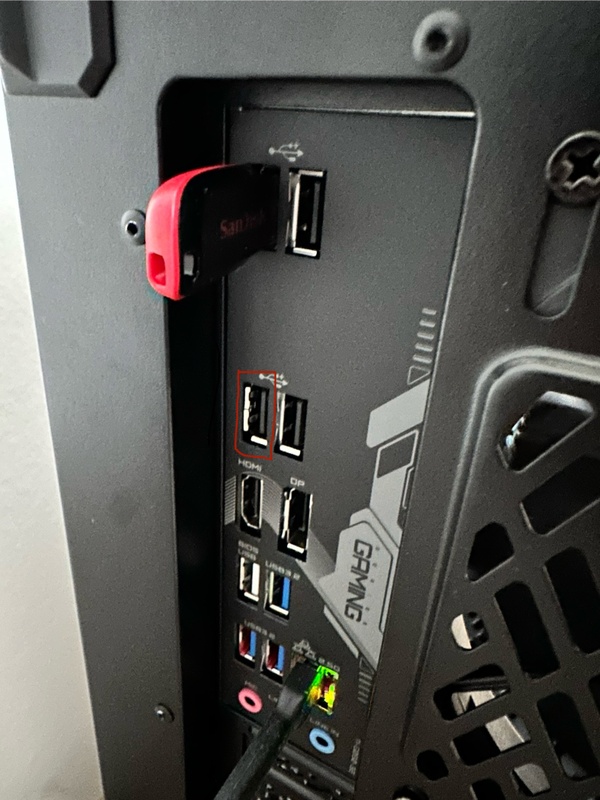

alex3305 schreef op dinsdag 22 augustus 2023 @ 13:15:
Heel bijzonder. Als ik mijn Sonoff Dongle-P of Z-Wave.me stick gebruik is bij mij C8 niet meer mogelijk. Welke USB poort gebruik je? En geen hub of iets dergelijks? Ik heb ook nog een Conbee II liggen, misschien dat ik daar binnenkort eens een test mee ga doen dan.
Ik had hem rechtstreeks ingeplugd in de met rood omcirkelde poort
Afbeeldingslocatie: https://tweakers.net/i/O6jXx-5_JDas4Vo2A9pEUoghehQ=/x800/filters:strip_icc():strip_exif()/f/image/4z1Qj4hgUy60KPfqGY8FxRPj.jpg?f=fotoalbum_large

Even volledig off-topic.
Maar Zigbee dongle plug je best niet rechtstreeks in een USB3.0 poort.
Dat geeft te veel storing op je Zigbee netwerk.
Je moet de dongle aansluiten via een USB verlengkabel van minstens 0,5m ofzo.

GoBieN-Be schreef op dinsdag 22 augustus 2023 @ 13:35:
Hier had ik inderdaad last van met mijn Raspberry Pi, die enkel USB3.0 poorten heeft, dus die verlengkabel heb ik :D

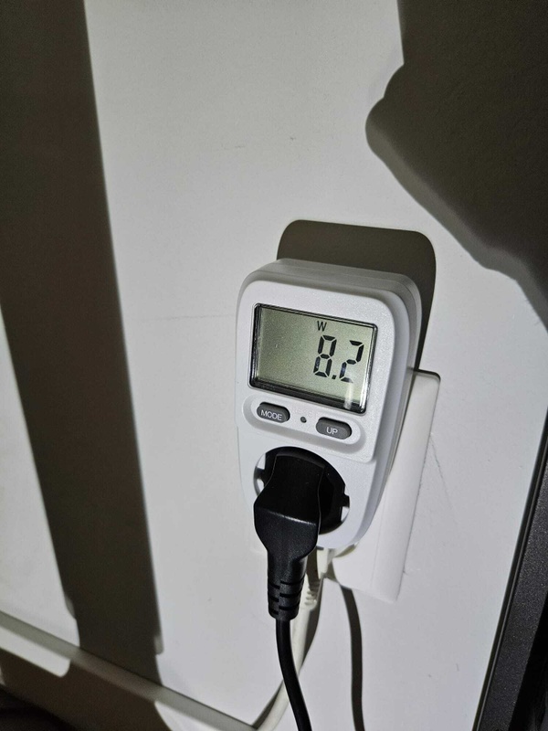

@alex3305 @happylife Hou jevast.. Uiteindelijk was ik zo ten einde raad dat ik begon te twijfelen of mijn powerconsumption meter het wel goed deed. Ik heb deze even vervangen en nu zonder schijven merk ik 11-12watt.
Alsvolgt heb ik de schijven terug aangesloten., alles gestart en dan een spin down gedaan en kom op 18-22watt.. Zoveel tijd verloren door een slechte meter..
Ik wil jullie beide wel graag bedanken voor de snelle antwoorden en hulp.
Rest mij nu enkel nog fine-tunen waar het kan. Op dit moment heb ik nog geen zigbee actief, ik lees in dit topic veel over verschillende sticks en het locken van c-states wanneer je de verkeerde stick gebruikt. Wat is jullie ervaring daarbij? Ik heb momenteel nog een oude cc2531 die aan vervanging toe is dus dan kan ik meteen de juiste aanschaffen :)

@Kaisar Meters van voor circa 2013 geven soms de VA (Volt maal Ampere) waarde zonder rekening te houden met de power factor. Er was een grote energieleverancier die destijds veel van die meters gratis heeft uitgedeeld.
Moderne meters hebben dat gebrek doorgaans niet meer. Zie ook deze topic.
  • Kaisar
  • Registratie: Juni 2018
  • Laatst online: 17-03 14:28
mrmrmr schreef op dinsdag 22 augustus 2023 @ 13:57:
Wel, exact dit had ik dus als probleem. Bedankt voor de verduidelijking!
Aanvulling: Bij voorkeur een USB2.0 verlengkabel.
Maar gelukkig is de poort van @happylife een USB2.0 poort :).

Afbeeldingslocatie: https://tweakers.net/i/stx_QAt_DjA9knkO_OG1iyjY8os=/x800/filters:strip_icc():strip_exif()/f/image/lWPslym1CRFDJ8TsksuGxMAs.jpg?f=fotoalbum_large
Afbeeldingslocatie: https://tweakers.net/i/NK7S7ZIj1cpsIOn2-hK_SUmVgy8=/x800/filters:strip_icc():strip_exif()/f/image/ANmA6uuxzjovvcUcWljyXWCq.jpg?f=fotoalbum_large
Dit bord is wel een aanrader voor wie een server wil bouwen met wat meer rauwe performance en lekker wat aansluitmogelijkheden:
5700g + asus rog strix gaming-a b550 bord + 160 watt PicoPSU.
Er gaat 128GB RAM in en hij heeft al een intel 2.5gbe nic.
Met een paar voor de hang liggende tweaks in het bios kwam ik al uit op 8.2 watt idle in xubuntu 22.04. (hdmi er uit getrokken)

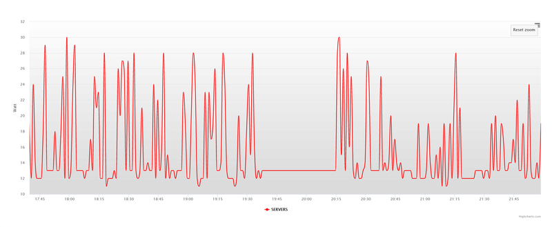

Ik heb vandaag mijn server, gebouwd in 2019, een upgrade gegeven. Basis is nog steeds een Fujitsu D3642-B moederbord.
Gisteren geheugen van 16 naar 32Gb gebracht ( 4x8 ) en vandaag de processor en koeler vervangen. Ik had een Pentium G5400 als CPU met de stock koeler. Deze is vervangen voor een 2e hands i3 8300 met een Noctua koeler.
Afbeeldingslocatie: https://tweakers.net/i/31LuL_vcd0JaIuYlHdp9ShKtGKw=/800x/filters:strip_icc():strip_exif()/f/image/RGTMjSgRVlxi0UjNJmUXcDXn.jpg?f=fotoalbum_large
Het meest interessante is nog het energieverbruik. Ondanks dat de CPU een slag sneller is lijkt het verbruik lager doordat de CPU sneller klaar is met zijn werk.
Afbeeldingslocatie: https://tweakers.net/i/r4IdqbFcueDxnndPS4uvSgiJfsA=/800x/filters:strip_exif()/f/image/dHRv6wDWxuv6ySzkXWkTxTMP.png?f=fotoalbum_large
Tot 19:40 normale load met de G5400. Na 20:10 doet de i3 het werk. Idle lijkt een fractie hoger maar de pieken zijn merkbaar lager. De load is vergelijkbaar met de periode er voor qua jobs die lopen.
NB: meetinterval is 30 seconden.
Ik vermoed dat met name de 2x zoveel cache ( 4MB vs 8MB ) de doorslag geeft.

savale schreef op dinsdag 22 augustus 2023 @ 21:32:
Aardig laag verbruik.
Heb je hier een volledige part list van?
  • savale
  • Laatst online: 15-10 15:47
sieuwe schreef op woensdag 23 augustus 2023 @ 08:02:
Ik ben hem nog aan het opbouwen: dit was even een snelle test zonder nvme en slechts 1 ram bankje. Ik zal de complete lijst nog maken en posten als hij klaar is. (Met verbruik). Ik zal je dan even taggen
[ Voor 4% gewijzigd door savale op 23-08-2023 09:11 ]
