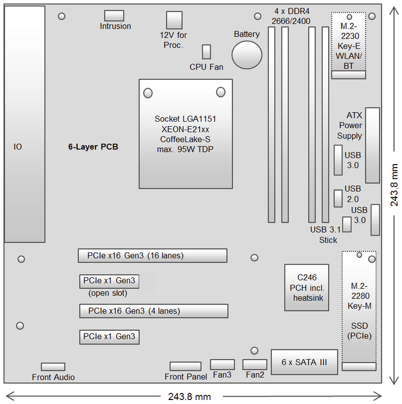

andru123 schreef op dinsdag 15 augustus 2023 @ 17:08:
kijk naar de 2de link voor een voorbeeld van Fujitsu bord layout van @kevi-n1
Dat is alleen geen plaatje van de D3644-B1. Die ziet er als volgt uit:
Afbeeldingslocatie: https://tweakers.net/i/yAmcSDvk0DQh_1_vqj1pLbztgkw=/x800/filters:strip_exif()/f/image/wnAAITBbJ8ceW7UFTCyjjr13.png?f=fotoalbum_large
Jammer alleen dat hij niet ook expliciet PEG benoemd. Volgens een Duits forum is het bovenste slot het PEG slot waar ik met mijn 1U case aan vast zit:
https://forums.unraid.net...ng-der-lanes-bifurcation/
Diees Board (Fujitsu D3644-Bx) kann den oberen PCIe x16 (PEG) Slot 16x oder 8x8x oder maximal 8x x4 x4 aufteilen.

CurlyMo schreef op woensdag 16 augustus 2023 @ 17:26: Volgens een Duits forum is het bovenste slot het PEG slot waar ik met mijn 1U case aan vast zit:
Wat is “vast zit”? Kaartje is klein en past wel in andere slots. Je kan altijd de bracket verwijderen en dan de netwerk kabel direct aansluiten.
Is het uberhaupt een PEG slot? For some reason meen ik dat PEG nieuw(ish) is en nog helemaal niet op deze generatie CPUs/chipsets/moederborden zat.

RobertMe schreef op woensdag 16 augustus 2023 @ 18:19:
Het plaatje dat @kevi-n1 deelde, met daarop expliciet de PEG poort aangeduid gaat over de D3417-B2, een moederbord uit 2017. De D3644-B komt uit 2018. Beiden hebben een socket 1151. De D3417-B2 heeft zelfs nog een oudere chipset.

Ik heb wel besloten om te investeren in dit moederbord: uitvoering: Fujitsu D3644-B
Als ik me niet vergis biedt dat plaats aan 6 HDDs. En ik wil er een 2de hands i3-9100 op installeren.
En daar zoek ik dus een goede voeding bij.

@Bezulsqy Het klopt dat de Fujitsu D3644-B 6x SATA biedt. De vraag is hoe je je systeem gaat draaien, met andere woorden: hoeveel Watt is het normaal idle verbruik. Als dat meer is dan 50W komen er veel meer ATX voedingen in aanmerking, dan als het 10W is. Hoog verbruik (veel overhead) bij lage belasting is waar het probleem zit bij ATX voedingen. Het verbruik zal hoog zijn als de schijven altijd aan staan en dan voldoen misschien meer ATX voedingen. Maar schijven laten draaien raad ik af, het is het beste schijven alleen te laten draaien als ze nodig zijn. Dat scheelt flink in het verbruik.
Er zijn wel kleine DC-DC voedingen die als alternatief kunnen dienen, maar ik weet van dergelijke voedingen niet of ze zuiniger zijn dan ATX voedingen. Voorbeelden zijn Ioaspow iDDDIP380A of HDPLEX 400W HiFi DC-ATX. Je moet er dan een grote adapter bij zoeken. Vaak een grote Dell adapter (een echte brick/baksteen).
Voor het serveren van bestanden op een x86 thuisserver heb je inderdaad weinig processorkracht nodig.

Hetzelfde geldt ook voor moederborden. Dat Fujitsu bord wat ik graag wil kopen of het nieuwe Kontron bord waarover veel wordt gepraat, spreken erg aan. Zijn het kwalitatief de betere borden of is het puur het zo laag mogelijke verbruik aspect dat ze gewild maakt?
Ik weet dat ik 6 HDDs wil gaan aansturen. En de keuze voor mij voor een moederbord van 200 euro is dan gebasseerd op wat in dit topic wordt geschreven. Maar als er een beter bord (op wat voor manier dan ook) is, dat ook nog eens goedkoper is, hoor ik het graag. Al verbruikt dat dan 5 Watt meer.

@alex3305 die kosten - baten analyse is een zeer terecht punt. Ik heb het idee dat het in dit topic meer gaat over een zo laag mogelijk verbruik te realiseren, ongeacht de kosten van het te bouwen systeem. Het is dan dus gewoon de sport om zo laag mogelijk uit te komen.
Zo laag mogelijk komen is ook het doel van dit topic. Maar ik merkte dat ik mijzelf daarin nogal eens verloor en dat de baten niet opwogen tegen de eventuele kosten. Andere denken daar uiteraard anders over ;).
Ook heb ik het idee dat bij de keuze van onderdelen heel veel op basis van gevoel gaat. Eigenlijk zoals je zelf ook aangeeft wat betreft de vergelijking met een Ford Ka of Mustang. Ik denk dat voor de meeste toepassingen op server gebied zoals in dit topic wordt besproken, die Ka wel voldoende zal zijn. Maar een Mustang is wel leuker :)
Als ik in dit topic op Be Quiet! zoek dan zie ik veel systemen die veel verschillende van die voedingen gebruiken, En ik begrijp niet goed waarom in het ene geval iemand voor die 12 M of voor de gewone 11 zou gaan (behalve dan wat de prijs betreft).
Een gewone 11 is een niet-modulaire voeding. Dat is echt een compleet ander product dan de 12M of 11FM. Met ook compleet andere, interne onderdelen. Dat bedoelde ik met mijn vergelijking tussen een Ka en Mustang. Allebei hebben ze vier wielen en een stuur, maar het is een compleet ander product.
Dat zie je bij Corsair ook terug. De RM550x is super, maar Corsair heeft meer voedingen. En die presteren compleet anders.
De moederborden die jij aanhaalt zijn geen consumentenborden. Dat zijn moederborden voor workstations of embedded toepassingen die gemaakt zijn om 24x7 aan te staan. Daarom hebben ze ook geen toeters en bellen zoals bijvoorbeeld LED headers. Doordat er echter zo weinig componenten op zitten, zijn ze erg energiezuinig. Er zit immers niets op wat extra kan gebruiken.
Kontron is Fujitsu toch? Daar mag iemand anders mij in verbeteren als het niet zo is.
Het is gewoon zo moeilijk om een keuze te maken voor je eerste systeem.
