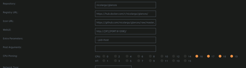

alex3305 schreef op maandag 7 augustus 2023 @ 12:47:
De comment in het script verraad het al een (klein) beetje: ps -aeF --forest laat de processor affiniteit zien van de draaiende processen. En even heel kort door de bocht, ik wil alle langdraaiende en/of systeemprocessen op de E-cores hebben. Ik wil zelf bepalen wat op de P-cores draait. En dan heb ik het met name over Immich, Jellyfin, Kopia, Plex en SABnzbd. Dat zijn voor mij namelijk processen die ik prioriteit wil geven. En dan ben ik misschien een lompe boer die gewoon alles verplaatst :*) .
Eigenlijk wilde ik de P-cores isoleren, maar dat werkt niet lekker met Docker. Als je namelijk een Docker container op een isolated CPU zet, dan zal dat proces maar op 1 CPU core werken.
Om daar omheen te werken pin ik sommige containers specifiek in het docker config (advanced) gedeelte. Of globaal bij het CPUset gedeelte. Dan weet ik in ieder geval zeker dat de P-cores niet door de desbetreffende container gebruikt wordt. Of zie ik dit nu verkeerd? De isolated functie zelf gebruik ik niet.
Afbeeldingslocatie: https://tweakers.net/i/vao-84nZ7ht4S-aPxZiw13nTF2o=/800x/filters:strip_exif()/f/image/5zLwCyNHZ500kxKGKhmwvi1a.png?f=fotoalbum_large
Overigens overstappen van SABnzbd naar NZBGet scheelde ook CPU en MEM in mijn geval.

  • alex3305
  • Laatst online: 23-10 20:28
renedis schreef op maandag 7 augustus 2023 @ 16:38:
Containers pin ik inderdaad ook. Via de advanced view in Docker of via Docker Compose met de cpuset parameter. Dat werkt prima, maar ik wil unRAIDs eigen processen niet op de P-cores hebben. Met name shfs en unraid-api pakken echt bijzonder veel resources.
Als je cpu isolation gebruikt zal unRAID de processen dan ook niet op de isolated CPUs zetten. Maar dat werkt dus niet lekker met Docker.
Is dit misschien wat duidelijker en waarom ik hiermee bezig ben?
Behalve dan dat nzbget niet meer ontwikkeld wordt :/. Ik ben daarom net naar SABnzbd gewisseld.

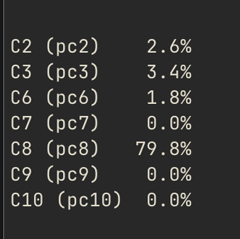

  • Mich
  • Laatst online: 10:39
@RobertMe thanks ik heb je post gevonden. Ik zal het zodra ik tijd heb eens proberen. Het gekke is wel dat ik vroeger ook getest heb met misc-non-free en geen probleem had (in debian). In debian 12 zitten ze nu standaard volgens mij en ook geen probleem gehad. Maar zal de firmware eens hernoemen en rebooten.
Dan ben ik toch wel benieuwd naar @Mirabis en zijn ervaring met proxmox. Merkte jij schommelend verbruik (pieken van 4 a5W) op een kale proxmox? Mijn systeem lijkt veel op de jouwe.
@alex3305 ach je hoeft er denk niet naar om te kijken. Gewoon neerzetten en internet toegang blokkeren.
Ik vraag me alleen af of dit nu een hardware en/of driver issue is. En of ik dit ergens anders kan melden.

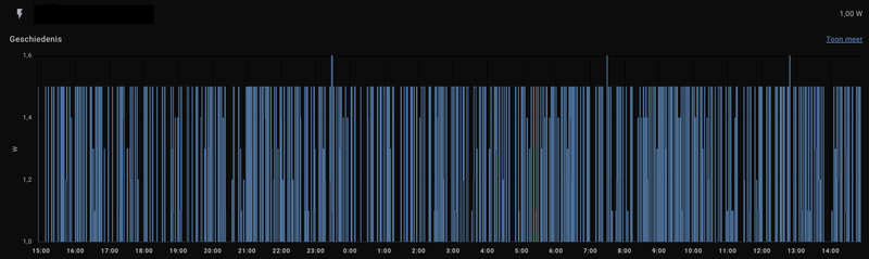

Over Zigbee controllers gesproken.. Het draait bij mij niet meer via een USB device maar via PoE.
Heb deze gekocht en ben uiterst tevreden (incl over het verbruik).
Verbruik:
Afbeeldingslocatie: https://tweakers.net/i/X3FboVOZf9PT_2s7vA6N15hXuCI=/800x/filters:strip_exif()/f/image/QzkBrVd1Ao47tYTGGoM3pyGi.png?f=fotoalbum_large
Metingen zijn via de UniFi API van mijn PoE switch.

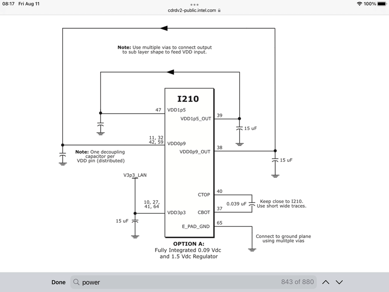

Is de uitvoering: Intel Gigabit CT Desktop Adapter nog steeds een goede keuze voor een zuinige server? Ook voor het gebruik van VLANs?
Ik zie overigens ook de uitvoering: Startech.com 1-Port Gigabit Ethernet Network Card - PCI Express, ... met een i210 en iets goedkoper.
[ Voor 45% gewijzigd door CurlyMo op 09-08-2023 22:45 ]
  • FireDrunk
FireDrunk
i210 is zelfs al een iets oudere generatie, CT is helemaal steenkolenoud.
Dat is denk ik onderwater een PCIe 1.0 kaartje, en de i210 is 2.0.
De nieuwe i225-V of i226-V lijkt me een betere keuze, maar zijn wel een stukje duurder.
Dat zijn PCIe 3.1 kaartjes.
TDP van die kaartjes is ~1.5W. Dus ik verwacht (met wat verlies) geen hoog verbruik.

  • FireDrunk
FireDrunk
In theorie niet, maar volgens mij zijn dingen als ASPM mogelijk niet even goed supported.
En dat gaat je wel weer meer verbruik kosten omdat je CPU in een minder zuinige state blijft hangen.
Maar goed, technisch gezien is het gigabit. Maar als je perse geen Realtek wil bijvoorbeeld kan je die kaart inderdaad prima kopen. Ze zijn niet slecht voor zover ik weet :+

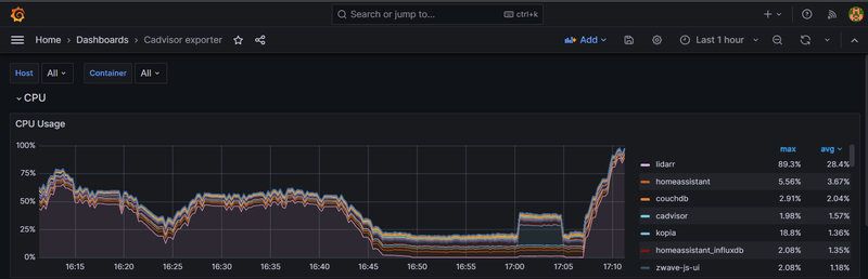

Gemiddeld 2.7% load volgens Prometheus:
Afbeeldingslocatie: https://tweakers.net/i/8U728eJh_PlPkXRXkxpn0xQtOB8=/800x/filters:strip_exif()/f/image/3DRaDncW6dAPXkVBeY3Fh7O9.png?f=fotoalbum_large
Met deze container (top) verdeling:
Afbeeldingslocatie: https://tweakers.net/i/lsha1mtfGnJFG9VTp29N_A2KoEw=/800x/filters:strip_exif()/f/image/1lqHpPs9mjpWQYCWMZOV0Mfa.png?f=fotoalbum_large
Maar als ik die containers uitzet scheelt het echt maar tienden van watts. Daar ligt het dus niet echt aan. Health checks heb ik als het goed is allemaal al uit staan. Home Assistant heb ik laatst al getuned met aangepaste commit tijden voor zowel InfluxDB en MariaDB. Bij InfluxDB heb ik dat via Docker Compose zo gedaan:

Kijk ik echter in ps dan zie ik het volgende
$ ps -aeF --sort -time | head
nobody   26883 26678  8 719134 207228 18 13:45 ?       00:18:48 /app/lidarr/bin/Lidarr -nobrowser -data=/config
root      1584     1  8 128755 39872 14 13:42 ?        00:18:35 /usr/local/bin/shfs /mnt/user -disks 15 -o default_permissions,allow_other,noatime -o remember=330
root      7418     1  3 2860229 197700 17 11:25 ?      00:13:31 /usr/local/bin/unraid-api/unraid-api /snapshot/home/runner/work/api/api/api/dist/unraid-api.cjs start
root     30955 30951  4 437713 681784 18 13:46 ?       00:08:32 python3 -m homeassistant --config /config
5984     21267 21207  2 1273110 101304 15 13:44 ?      00:05:33 /opt/couchdb/bin/../erts-12.3.2.10/bin/beam.smp -SDio 16 -Bd -- -root /opt/couchdb/bin/.. -progname couchdb -- -home /opt/couchdb -- -boot /opt/couchdb/bin/../releases/3.3.2/couchdb -kernel inet_dist_listen_min 9100 -kernel inet_dist_listen_max 9100 -kernel error_logger silent -sasl sasl_error_logger false -kernel prevent_overlapping_partitions false -noshell -noinput -- -config /opt/couchdb/bin/../releases/3.3.2/sys.config --
root     18419 18400  1 188798 80340 12 13:44 ?        00:03:35 /usr/bin/cadvisor -logtostderr --docker_only=true --housekeeping_interval=15s
root     30661 30639  1 693918 448560 18 13:46 ?       00:03:20 influxd
root     30339 30319  1 332216 195668 3 14:00 ?        00:03:13 /bin/kopia server start --insecure --htpasswd-file /app/config/htpasswd --address 0.0.0.0:51515 --server-username admin
root     30601 30581  1 87790 129844 16 14:00 ?        00:03:06 node server/bin/www
Dan schieten toch de twee unRAID processen eruit. Naast de door mijn gestarte Lidarr en Home Assistant. Maar aan de andere kant draaien deze processen wel al op cores 14 en 17 vanwege mijn script. In tegenstelling tot de standaard 0 of 1 core.
De unRAID tax lijkt dus ook hoger te zijn dan 1%W onder Ubuntu.

Momenteel heb ik in de bios wat instellingen aangepast voor de C-states, aangepaste instellingen voor turbo en devslp etc heb ik nog niet gedaan. Verder enkel nog powertop met `--auto-tune`.
Ik heb de server pas net in gebruik genomen dus ik heb slechts een paar docker containers draaien. Wanneer ik actief bestanden aan het overzetten ben is het gebruik (gemeten met een Shelly Plug S) zo'n 25,4w. Powertop geeft dan aan dat ik voornamelijk in C6 zit.
In idle, HDD's spun down, zit ik afgelopen uur zo rond de 13,2w, Powertop geeft voornamelijk C8 aan.
Ik heb Home Assistant draaien als container, maar nog geen Zigbee USB aangesloten. Als ik de berichten van alex3305 lees zal dit het gebruik wel wat verhogen.

Heb je toevallig een foto?
Ik heb een van ebay gekocht en probeer te analyseren welke ICs erop zitten.
Tot mijn verbazing, lijkt dat er zijn wel Efficient DC-DC converter van Texas Instruments, en andere componenten, maar die zijn niet in gebruik ? Ik heb geen idee waarom Intel unused componenten op de board plaatst.(update: zijn wel gebruikt om 3,3V dat via PCIe komt, te “stabielezeren”) Andere OEMs doen dat niet en bord werkt ook prima. Die componenten zijn ook niet nodig, de chip zelf heeft een internal Voltage Regulator.
Op de fotos kan je zien:
- i210 in de center
- links een Ethernet port with integrated magnetic network isolation transformer van UDE
- winbond flash geheugen chip (bottom)
- TI low power voltage detector TPS3803 (https://www.ti.com/product/TPS3803) middle right
- TI buck-boost converter TPS6303 (https://www.ti.com/lit/ds...3030.pdf?ts=1691719718933) on the top, marked CEE
Maar… wat ik zie de DC converter is nergens aangesloten? (Update: wel is aangesloten op 3.3 V input pins van i210)
Afbeeldingslocatie: https://tweakers.net/i/oFSQsn4nH3rnKIw03ZkcwWw5Y_c=/232x232/filters:strip_icc():strip_exif()/f/image/N8yhqvt0c5oY4IQg1n39kYrs.jpg?f=fotoalbum_tileAfbeeldingslocatie: https://tweakers.net/i/fp1AI0-KRs2GfTNLPM0Ab8xI7e8=/232x232/filters:strip_icc():strip_exif()/f/image/ZfLXuAGKzAcSlaqmDmMjcYlr.jpg?f=fotoalbum_tileAfbeeldingslocatie: https://tweakers.net/i/woJT4Nb0eiZKDtLMpHZE4rO3Ml0=/232x232/filters:strip_icc():strip_exif()/f/image/tdA4Opmup5ThWF3SJE7SVKij.jpg?f=fotoalbum_tile

Heb je de contactpunten doorgepiept? Het zou zomaar kunnen dat hij via een van de binneste pcb-lagen is aangesloten. Het board heeft er 6 zo te zien dus het kan best dat er verbindingen lopen dir je niet ziet van buiten.
  • Mars Warrior
Mars Warrior
Earth, the final frontier
@andru123 , mogelijk een meerlaags PCB. Dan kan de + en - ook op een andere plane zitten.
Material 3 Thema's | Swiss Army Knife card | Flex Horseshoe Card

Volgens Intel, er is allen maar 3,3V nodig voor internal Voltage Regulator van de chip.
Afbeeldingslocatie: https://tweakers.net/i/SuaqGzcGAY4YGC3332KG2ZikglM=/800x/filters:strip_exif()/f/image/Ye2Y1dStRW5VIUpDr1e3VqBq.png?f=fotoalbum_large
Of, als internal VR niet gebruikt, dan 0,9V, 1,5V en 3.3V.
Afbeeldingslocatie: https://tweakers.net/i/viP7UbPuOnHf8Pob2L6cKknm6-0=/800x/filters:strip_exif()/f/image/Qd1kaWKQr8BSlwcjRGj7u0Yw.png?f=fotoalbum_large
3,3V komt binnen via PCIe pins.
De buck converter maakt of 0,9 of 1,5V van 3.3V, neem ik aan. Dan nog een spanning moet ergens vandaan komen.
Afbeeldingslocatie: https://tweakers.net/i/pHN_UwcR4IrMuC71H4FkJ-49Cwc=/800x/filters:strip_exif()/f/image/eKYqNH69JeTj2AnFWIMdRwoE.png?f=fotoalbum_large
@sinuz Hoe zie je dat het is een 6 laags PCB? Waarom, er zit weinig aan…
i210 kost 5$, connector met isolation transformer 1$, alle andere componenten bij elkaar max 5$.. en toch het adviesprijs van Intel is 45$.
@mrmrmr de adapter in je link zit ook vol met componenten. Dezelfde adapter van HP heeft helemaal geen ICs.
Beetje offtopic, ik wilde gewoon analyseren welke zuinige componenten Intel gebruikt.
Update:
Ok, net doorgepipt met een multimeter. Ik zie dat pin 39 is met 47 verbonden, en 38 met 32,11, 42, 59.
Dus i210 gebruikt wel internal Voltage Regulator.
Vout van TI DC converter is verbonden met 3,3V input pins van i210. Waarom, eigenlijk, 3.3V toch van PCIe slot komt?

Blijkt dat waarschijnlijk de extra DC converter en andere componenten zijn er om de 3.3V, dat via PCIe komt, stabiel te maken. Niet echt nodig, maar wel netjes van Intel.
@mrmrmr @Mars Warrior @sinuz bedankt. Toch weer iets nieuws geleerd!

De lijn gaat richting VDD3p3 (3,3V) denk ik op het plaatje dat je toonde. Ik vind het interessant omdat het verder het verbruik zou kunnen verlagen zonder die extra componenten. Het zou theoretisch kunnen dat men zowel bij Intel als bij andere bedrijven gewoon een oude layout een beetje aangepast heeft zonder rekening te houden met de capaciteiten van de IC. Dat HP het zonder de extra's doet zegt wel iets. Ze hebben er kennelijk vertrouwen in.
De layout van de pcb verschilt op twee punten met het Intel ontwerp: de signaaltransformator en de DC-DC voeding.

Voor de geïnteresseerde: ik heb ook op electronica forums gevraagd, en lijkt dat het inderdaad een oudere ontwerp van 82574 chip. En er zijn inderdaad meerdere lagen ter afscherming van RF, etc, dat is wel netjes.
Ik heb de kaart in mijn Asus B660 in de enige PCIe slot (PEG) getest. Als verwacht, gaat de CPU package state niet hoger dan C2, en steeg het idle verbruik meteen van 5W naar 11W. Ik denk er niet dat van de kaart zelf, maar omdat de package niet meer naar C8 gaat.
Nog een bevestiging dat voor een zuinige server PEG slot nooit mag worden gebruikt.
