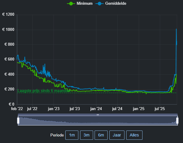

Ik weet dat we hier in het zuinige server topic zitten, maar ik vind wel dat advies ook wel praktisch mag zijn:
Het voorbeeld van @mrmrmr is ondanks dat het feitelijk waar is, m.i. vooral bedoeld voor mensen met te veel geld.
SSD’s even snel uit de goedkoopste pricewatch gehaald:
3x8TB + 1x4TB : 3x€620 + €230  = €2.090,00
Spinning disks:
4x5TB 2,5” : 4x €140  = €560,00
Met een stroomprijs van €0,30 per kWh verdien je het verschil van €1.530 terug in:
1530:0,30= 5100 KWh .
5100 KWh : 3w = 1.700.000 uur!
Wat dus ongeveer 195 jaar is.
Kortom ik ben het niet oneens met @mrmrmr maar heel praktisch is het niet.

De prijzen van SSD's zijn de lucht in geschoten. Ik heb Samsung 8TB SSD's die nu 3x de laagste prijs kosten. Het is goed te letten op de ontwerpkwaliteit, met name van Chinese partijen (Lexar hoort daar ook bij) en bedrijven die voorheen deden in USB sticks. Dat kan wel eens tegenvallen. De firmware geeft bijvoorbeeld verkeerde latency tijden aan. Dat kan ervoor zorgen dat een SSD onder Linux op een pcie of SSD uitzonderingslijst beland waardoor soms low power states niet meer worden gebruikt.
Performance SSD's zijn de laatste jaren steeds meer gaan gebruiken en het is wel erg de vraag of je van die performance iets merkt als de data van of naar het netwerk gaat. Ga dus voor een thuisserver niet voor de snelste SSD, maar beter voor een zuinige. Snelle SSD's zijn prima voor je desktopcomputer waar de bron en doel lokaal zijn. Elke SSD kan downloads van 1 Gbps aan, dat is 100 MB/s. Ook hoef je niet bang te zijn voor streamingproblemen omdat tv's vaak nog op 100Mbps zitten, dat raakt geen enkele limiet van een SSD.

Ik had wat geluk in 1ste kwartaal 2023: eind 2022 waren de prijzen ook nog hoog, maar die waren al het hele jaar gestaag aan het zaken, en bleven zakken in 2023. Daarna heel lang stabiel gebleven. En zoals je ziet vragen sommige webshops zelfs €1.000 voor dit setje van 64GB Corsair Vengeance CMK64GX5M2B5200C40.
Afbeeldingslocatie: https://tweakers.net/i/IJXqkR1hIgcBMuxIsqVjZ04TWvo=/fit-in/4000x4000/filters:no_upscale():strip_exif()/f/image/Qe6culVMF36MviPQBCMufqYa.png?f=user_large
Material 3 Thema's | Swiss Army Knife card | Flex Horseshoe Card

Ik voelde de bui hangen en heb paar maanden geleden dit geheugen 3x gekocht voor 67 euro.
Is nu bijna 170 euro ... uitvoering: Corsair Vengeance CMSX32GX4M2A2666C18
Ssd's had ik ook moeten doen in 2023 ... Nu veel te duur zelf 2dehands.
Zal wachten op Godot zijn zeker ...
