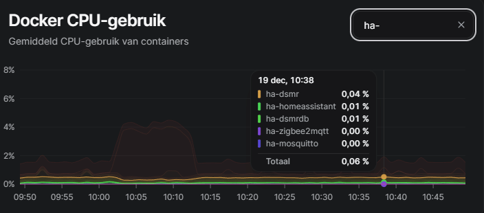

Qua CPU heb ik nu aan de 5105 ‘voldoende’ voor de load die er nu op draait, ik zit gemiddeld ergens tussen rond de 50%(-70% als er veel beweging is buiten) CPU
Yes, dat heb ik als het goed is ook al eerder in dit topic toegelicht, bij Frigate is weinig tot geen winst meer te behalen. Ik heb zowel met Coral (USB en PCI) als met OpenVino getest, ook met verschillende modellen. Detectiestreams op een lagere resolutie, lagere FPS, motion filters etc. alles uit de kast gehaald om met zo weinig mogelijk effort toch effectieve camera’s te hebben.RobertMe schreef op zaterdag 6 december 2025 @ 09:47:

Ik had blijkbaar nog twee native game servers aanstaan, als ik die uitzet ging het wattage al van rond de 61 naar de 45, dat is al heel wat(t).
Ik heb een foto van `htop` toegevoegd.
/f/image/2OZ9VRIGphs4an9j0MDVGdGc.png?f=fotoalbum_large)
Ik snap alleen niet waarom de kloksnelheden nog zo hoog blijven terwijl er bijna niks gedaan wordt. Maar zoals jij ook al zei, de 5500 gaat waarschijnlijk zuiniger zijn. En ik merk dit aanzienlijk in mijn rekening dus een CPU swap is nog niet eens zo'n gek idee.

Ik wil in de toekomst e.e.a. gaan regelen op de seconde nauwkeurig. Specifiek volgend jaar als het salderen wordt afgeschaft.
Daarom wil ik nu beginnen met data loggen zodat ik gegevens heb om keuzes te maken, en later ook kan zien waarom mijn regeling welke keuzes maakt (elk seconde) zodat ik de werking kan valideren en eventueel kan verbeteren.
Ik ga de seconde data niet eeuwig bewaren. Elke 15 minuten bereken ik per 5 minuten geaggregeerde waardes (avg, min, max, ...). Na 2 maanden verwijder ik de seconde data. Na x jaar ook de per 5 min geaggregeerde waardes.
In het kader van dit topic. Als ik elke seconde acties doe, die elke keer maar een paar ms duren. Gaat de CPU dan weer netjes in een low power mode, of zal dit het energieverbruik sneller verhogen dan ik verwacht?

Ik snap wel dat je iets wil kunnen regelen of zien tot op secondeniveau, maar dat gaat over een 1/3600 en vertegenwoordigt een waarde van € 0,000078 (1/128ste cent) bij een tarief van 0,28 per kWh. 5 minuten is 1/12de van een uur ofwel 2,3 cent.
De meeste zuinige SSD's hebben een entry en exit latency voor low power modes (PS1 t/m PS4). Helaas publiceren fabrikanten* dat niet altijd, maar je kan er wel naar zoeken online (Phison / tweakers). De processor kan snel schakelen maar het valt in de praktijk toch wel wat tegen. Als je meerdere taken tegelijk laat uitvoeren zou het in theorie efficiënter kunnen zijn.
* Voorheen vermeldde Anandtech dit soort diepgaande informatie, samen met gemeten en door de SSD aan het OS doorgegeven latencies, maar die reviews staan niet meer online.

Op mijn zuinige server doe ik ook aan monitoring: tegenwoordig met Beszel. De agent monitort afhankelijk van het dashboard 1x minuut (standaard) of 1x seconde als je je dashboard op 1 minuut hebt staan.
Met het standaard interval van 1 minuut verbruikt de agent gemiddeld 0,00% CPU. Met een 1 seconde interval 0,05%.
En mijn ha-stack met DSMR v4, dus om de 10 seconden als het goed is?
:strip_exif()/f/image/QV3P6kpiGXzlT078PFlWtUfi.png?f=user_large)
DSMR reader is dus de grootste verbruiker. Geschreven in Ruby vziw en doet natuurlijk heel wat aan statistieken. Dat kost wat rekentijd. Ik denk dat als je deze zou vervangen door iets dat enkel de data naar HA zou doorzetten, dat je naar de 0,01% CPU gaat.
Ik heb al eerder laten zien dat 0,5% CPU ca 1,2W Package Power is. De eventuele 0,03% besparing zou dan 0,03/0,5*1,2 = 0,072W PP zijn.
Dat is 0,63kWh op jaarbasis op basis van PP. AC power zal ff meer zijn, maar het gaat alsnog nergens over.
Het gebruik van een firewall (CrowdSec in mijn geval) levert ca 0,4-0,5% CPU besparing op. Factoren meer dan het optimaliseren van het HA deel van mijn docker stacks.

Vervolgens ontvangt DSMR Reader elke 5 seconden een telegram van de P1 meter (DSMR4, bij DSMR5 zou dat elke seconde zijn), dat die op zijn minst zal bufferen en in ieder geval per minuut doet opslaan in een PostgreSQL database. Vervolgens stuurt DSMR Reader voor elk telegram meerdere MQTT berichten naar de Mosquito MQTT broker die op hetzelfde systeem draait. Of deze de gegevens opslaat weet ik niet, maar het zou zomaar kunnen (potentieel afhankelijk van of de retained flag geset is?). Vervolgens ontvangt Home Assistant, wederom op hetzelfde systeem, al deze MQTT berichten, verwerkt deze als (entity) state updates, en doet de state(s) bij elke update opslaan in een PostgreSQL database. Daarnaast gebruik ik in Home Assistant ook nog eens de InfluxDB integratie die ook nog eens ("dubbel") alle states opslaat bij een wijziging, namelijk in een InfluxDB database die wederom op hetzelfde systeem draait.
Het optimaliseren van hoe de P1 gegevens opgeslagen en verwerkt worden zal mij op jaarbasis dus misschien een kwartje schelen.... En dan staan er alleen in dit bericht al vele andere zaken waar vaak op wordt aangeslagen die echt een veel grotere besparing zullen geven.spoiler:"UPS is niet nodig in Nederland"; "ATX voeding is onzuinig en vervang deze door een nieuwe / picoPSU met desnoods een overcomplexe setup om de HDDs via een losse voeding van prik te voorzien"; En dan heb ik nog niet benoemd dat het mini PCtje zelf met een Leicke adapter is aangesloten waarbij er toch ook andere adapters zijn die 0,x Watt efficienter zijn bij een 4 of 5 Watt belasting.
Hier heeft DSMR een vrij vlakke lijn rond de 0,2% CPU met Ubuntu 24 LXCMich schreef op vrijdag 19 december 2025 @ 19:17:
Ik kreeg DSMR reader nooit efficiënt werkend, was volgens mij altijd mijn container met meeste cpu verbruik. Ik lees de data uit via seriële verbinding op een pc'tje in de meterkast. Hier maak ik het beschikbaar via mijn netwerk met ser2net. Vervolgens haal ik de data op via een node-red flow waarin een message limiter zit van 1 msg/10 sec. De data gaat via een parser en krijg ik nette data die ik zelf aan mqtt berichten koppel. Node-red is bijna mijn zuinigste container dus dit proces gaat erg efficiënt.
