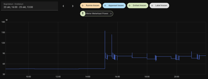

  • I-Lynx
  • Laatst online: 13-10 20:24
Mijn hele systeem (Server, Switch, UPS) zat gemiddeld op 46 watt..
Het viel mij op dat dat sinds een week rond de 88 watt zit. Bijna een verdubbeling.
Dus ik ben even gaan denken wat er sindsdien is veranderd.
Wat blijkt: Ik had 1 WB Blue Sata SSD. Hier heb ik een 2e bijgezet en in Proxmox deze als een ZFS Mirror ingesteld.
Kan dit zorgen voor een verdubbeling van het verbruik van de server???
Overigens zorgt het uitschakelen van de OMV VM voor 12watt minder verbruik. Kijken of we daar nog wat aan kunnen tweaken.
[ Voor 13% gewijzigd door I-Lynx op 03-11-2025 15:50 ]
I-Lynx schreef op maandag 3 november 2025 @ 15:32:
Geen idee wat Proxmox allemaal uitspookt. Het is nog niet het uitvoeren van de mirror? Dus CPU tijd?
En dat terwijl OMV niets doet? Zijn er dan geen dingen uit te zetten binnen OMV, want 12W klinkt als veel als er geen vraag is naar bestanden.
In perspectief: jouw OMV VM verbruikt meer dan 58 containers samen op mijn server. En ja, ook daar zitten containers bij die SFTP, SAMBA en andere zaken regelen. Alleen die verbruiken 0,00% CPU als er niks te doen is.
Kan OMV ervoor zorgen dat schijven altijd actief blijven soms? dat zou wel wat verklaren.

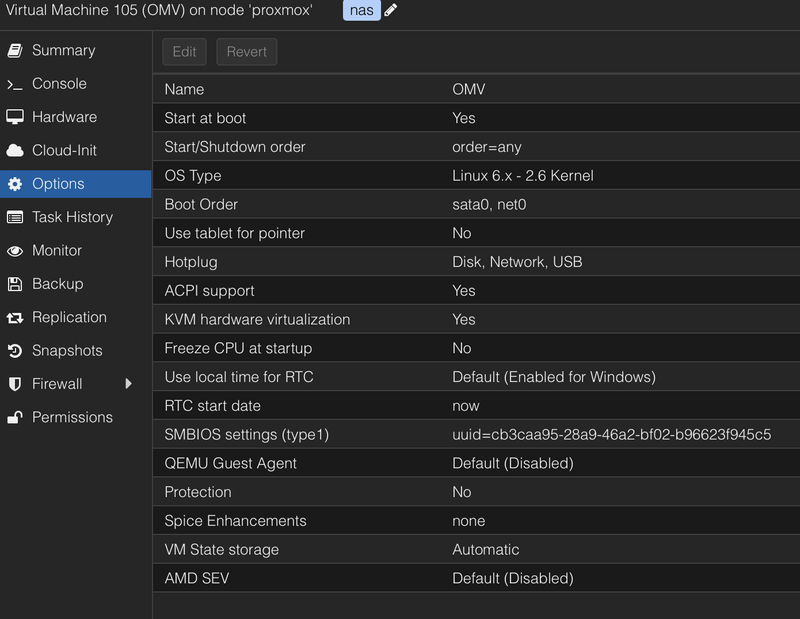

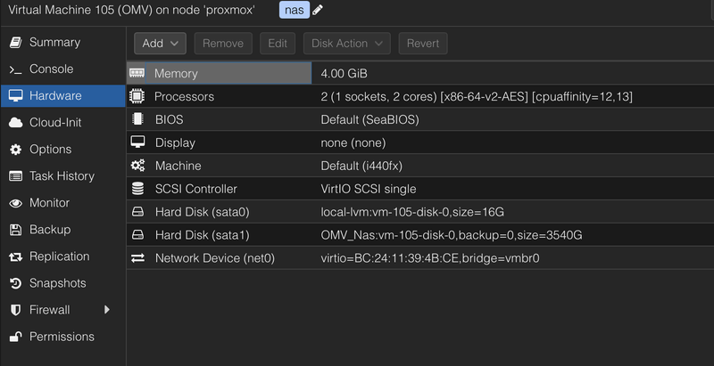

  • I-Lynx
CPU verbruik van OMV zit ronde de 1% (2 cores toegewezen).
Geheugengebruik is rond de 900mb.
Bij een Time Machine Backup (SMB) stijgt het gebruik naar pieken rond de 20% en geheugen gebruik van bijna 2Gb.
Dit zijn de globale settings:
Afbeeldingslocatie: https://tweakers.net/i/vQAQgDNmY1mYNtZdFB9AK48CYtQ=/800x/filters:strip_exif()/f/image/P9nrSLoLUJutDqXr5kqTl8zM.png?f=fotoalbum_large
Afbeeldingslocatie: https://tweakers.net/i/JyQBw2C_MCafmyNpbU6sPQvsl1s=/800x/filters:strip_exif()/f/image/yenvF5HiQlbekzrJds1sAg1k.png?f=fotoalbum_large
De CPU affinity van 12, 13 zijn de E-cores van mijn cpu.
[ Voor 3% gewijzigd door I-Lynx op 03-11-2025 16:41 ]
I-Lynx schreef op maandag 3 november 2025 @ 16:40:
Een E-core doet bij mij op 100% CPU load ca 3W PP. Dat zal meer zijn uit het stopcontact, maar dat verklaart die 12W nog steeds niet. Zeker als dat gemiddeld 1% load is.
Ik ken OMV verder niet, dus geen idee wat daar dan gebeurt. Alsof er meer dingen aangaan, of dat ASPM het niet meer zo goed doet?
In andere posts zien we natuurlijjk ook rare hoge verbruikscijfers icm Proxmox en schijven. Is er soms iets in Proxmox gewijzigd recent?

Mars Warrior schreef op maandag 3 november 2025 @ 16:50:
Alleen dus die 2e SSD en een ZFS mirror raid gemaakt. Vanaf dat moment zie ik het hoge verbruik.
Afbeeldingslocatie: https://tweakers.net/i/RmWaqkfnKUejoDcsV_pjYHaytq8=/800x/filters:strip_exif()/f/image/m24cUhqhuGdHEUj00c62HJSO.png?f=fotoalbum_large
Afbeeldingslocatie: https://tweakers.net/i/vYd5fzHWhbJSf98fd13mFR4qyt0=/800x/filters:strip_exif()/f/image/m9GKSDsgp78PpTgc8PYj6pml.png?f=fotoalbum_large
  • tuxie6
  • Registratie: Juli 2013
  • Laatst online: 11:20
Ssdtje plaatsen, daarvoor is de server uitgeweest, en bij het opstarten worden de updates actief die eerder door de packagemaneger is gedownload ( yum/dnf e.d) kernell e.d
Je zou in logfiles kunnen kijken wat er is geüpdatet bij de grootste stroom vretende besturingssystemen.
[ Voor 3% gewijzigd door tuxie6 op 03-11-2025 19:58 ]

Hier de logfiles van apt
Start-Date: 2025-10-12  14:37:15
Commandline: apt --reinstall install proxmox-widget-toolkit
Reinstall: proxmox-widget-toolkit:amd64 (5.0.6)
End-Date: 2025-10-12  14:37:15
Start-Date: 2025-10-12  20:05:39
Commandline: apt install nut -y
Install: nut-server:amd64 (2.8.1-5, automatic), libupsclient6t64:amd64 (2.8.1-5, automatic), nut:amd64 (2.8.1-5), nut-client:amd64 (2.8.1-5, automatic), libnutscan2:amd64 (2.8.1-5, automatic)
End-Date: 2025-10-12  20:05:42
Start-Date: 2025-10-23  16:45:28
Commandline: apt-get purge -y proxmox-kernel-6.14.8-2-pve-signed
Purge: proxmox-kernel-6.14.8-2-pve-signed:amd64 (6.14.8-2)
End-Date: 2025-10-23  16:45:35
Start-Date: 2025-10-25  20:09:43
Commandline: apt install lshw
Install: usb.ids:amd64 (2025.07.26-1, automatic), lshw:amd64 (02.19.git.2021.06.19.996aaad9c7-2.1)
End-Date: 2025-10-25  20:09:44
de 23e heeft ie een kernel update gedaan die dus met de herstart van de 24e actief is geworden.
Na een 2e herstart geen verbeteringen.
Zojuist zag ik weer een kernel update staan. Deze nog uitgevoerd.
Start-Date: 2025-11-03  20:02:12
Commandline: apt-get dist-upgrade
Install: proxmox-headers-6.14.11-4-pve:amd64 (6.14.11-4, automatic), proxmox-kernel-6.14.11-4-pve-signed:amd64 (6.14.11-4, automatic)
Upgrade: proxmox-headers-6.14:amd64 (6.14.11-3, 6.14.11-4), bind9-host:amd64 (1:9.20.11-4, 1:9.20.15-1~deb13u1), pve-firmware:amd64 (3.17-1, 3.17-2), pve-ha-manager:amd64 (5.0.4, 5.0.5), pve-yew-mobile-i18n:amd64 (3.6.0, 3.6.1), proxmox-backup-file-restore:amd64 (4.0.15-1, 4.0.16-1), ifupdown2:amd64 (3.3.0-1+pmx10, 3.3.0-1+pmx11), proxmox-kernel-6.14:amd64 (6.14.11-3, 6.14.11-4), qemu-server:amd64 (9.0.22, 9.0.23), pve-i18n:amd64 (3.6.0, 3.6.1), bind9-dnsutils:amd64 (1:9.20.11-4, 1:9.20.15-1~deb13u1), proxmox-offline-mirror-helper:amd64 (0.7.2, 0.7.3), proxmox-backup-client:amd64 (4.0.15-1, 4.0.16-1), libpve-http-server-perl:amd64 (6.0.4, 6.0.5), proxmox-firewall:amd64 (1.1.2, 1.2.0), pve-manager:amd64 (9.0.10, 9.0.11), bind9-libs:amd64 (1:9.20.11-4, 1:9.20.15-1~deb13u1), intel-microcode:amd64 (3.20250512.1, 3.20250812.1~deb13u1), proxmox-offline-mirror-docs:amd64 (0.7.2, 0.7.3)
End-Date: 2025-11-03  20:02:57
Ook hier geen verbeteringen.
