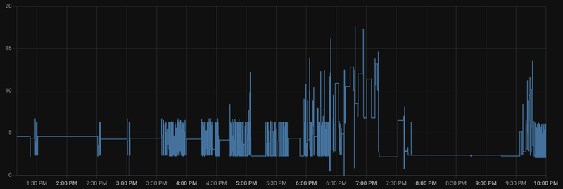

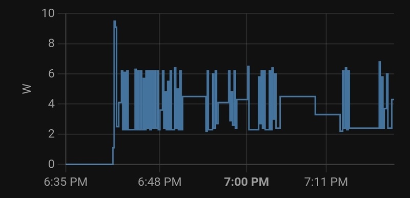

Knap werk dat je je Ryzen op 11W idle krijgt; mijn Ryzen 5600G, met Proxmox zonder gestarte VMs en met alle stroombesparende parameters krijg ik niet onder de 25W idle...
Ik heb mijn DeskMini X300 met een Ryzen 5 Pro 4650G er in, met proxmox en daarop een virtuele ubuntu die niets doet, en een virtuele windows die PRTG doet, en nog een hoop andere dingen, draaien rond de 10 watt:
Afbeeldingslocatie: https://thumbs2.imgbox.com/e3/71/VvpE7cz5_t.png
net powertop --auto-tune gedraaid, en dat scheelt toch 0,2 watt of zo ;)
Ik ben nu aan het kijken hoe ik diensten vanaf mijn NAS (918+) die toch rond de 35-40 watt vraagt kan overzetten naar die server. En dan die NAS met enige regelmaat uit of zo. Eerst maar eens in kaart brengen wat ik uberhaupt gebruik op die NAS.

Dus in principe "draait er niks". Doe ik een powertop dan is het aantal wakeups per seconde ook tussen de 50 en 70 denk ik. In ieder geval niet boven de 100. Waar dat geflipper in gebruik vandaan komt is mij dan ook een raadsel. (Ligt het aan de Fibaro?; Ligt het aan OS dat toch steeds "iets doet"?; Ligt het aan de SSD (met installatie met die originele no-name M.2 SATA leek verbruik wel veel stabieler)?; Is het de CPU die toch steeds "omhoog springt" (maar alsnog 95% in C3, laagst mogelijke state die powertop laan zien / mogelijk zal zijn)?)
Omdat een plaatje meer zegt dan 1000 woorden. Dit is hoe het verbruik er nu uit ziet:
Afbeeldingslocatie: https://tweakers.net/i/ZXsje7h2GoPsv234OBio0Vx7r5o=/800x/filters:strip_icc():strip_exif()/f/image/yZLQqm8UEX8FkzbBMYBSAxnj.jpg?f=fotoalbum_large
Die 0 aan het begin en daarna die spike is dan uiteraard een "stond uit" => "boot". Maar daarna blijft die dus ook hele tijd op en neer gaan. En als die stabiel is een tijdje, wijzigt die wel weer als ik de Fibaro de waardes laat verversen.

RobertMe schreef op maandag 5 december 2022 @ 19:18:
Dank voor het delen. Dit ziet er qua test en resultaat precies uit als wat ik zie bij Proxmox (met deze hardware). Ben benieuwd of er nog iets te doen valt aan die grillige grafiek...

  • TheByteBoy
  • Laatst online: 07:34
RobertMe schreef op dinsdag 6 december 2022 @ 15:14:
Zou het hierbij nog uitmaken / zaken opvallen als je vanaf Debian begint en dan Proxmox bovenop Debian installeert? AFAIK is dat zelfs officieel ondersteund. Mogelijk dat het dan ook lukt om zaken beetje bij beetje te installeren en ook echt te zien is vanaf waar / bij welke stap dit gedrag ontstaat.
In jouw post zag ik ook dat je stat, firewall en firewall logger ook al uitschakelt. Dus daar komt het ook niet vandaan.
Helaas maakt dat niks uit, hier een plaatje ervan. Paarse lijn. Eerste is Proxmox bovenop Debian conform deze instructies (en daarna natuurlijk de gebruikelijke optimalisaties), tweede is Debian voordat Proxmox erop kwam.
Afbeeldingslocatie: https://tweakers.net/i/L7ToDmGWavQm5LHVx4_rNS7S8e4=/234x176/filters:strip_icc():strip_exif()/f/image/gIrUiguTOgZHyEFlUwn3G9QE.jpg?f=fotoalbum_medium
Was van plan om de kernel van Proxmox bij te werken zoals je suggereerde in het andere topic, maar bij jou is de grafiek ook nog grillig, dus ik verwacht er niet veel van,

Afbeeldingslocatie: https://tweakers.net/i/9aPwMaeo6QtRvU2SQ2dN4dAXhBA=/800x/filters:strip_exif()/f/image/F8YBkME1jTh8AQPeO0W89bWX.png?f=fotoalbum_large
Wanneer draaide Proxmox, Debian Bullseye met 6.1 kernel, en Debian Bullseye met Proxmox 5.19 kernel?
For reference: 6.1 kernel van Debian experimental is dus vrijwel continu 2,4W (ethernet, monitor maar uit / consoleblank, geen toetsenbord en muis want die heb ik alleen in draadloze variant en slurpt (~0,4W)). Alleen die laatste spike zeg maar, rond, 7:45 kan ik niet verklaren. Dat hele kleine dipje rond 8:45 en de permanente "verlaging" rond 9:15 was na een handmatige refresh van de plug.
Niet vergeten. De power LED heb ik uit getrokken. Ik gok dat dat 0,3W scheelt :*)
[ Voor 3% gewijzigd door RobertMe op 06-12-2022 22:13 ]

Wow dit is wel een enorm verschil zeg, heb je nu 3 testen gedaan? Als ik de komma in je zin meetel kom ik to:
-Proxmox
-Debian Bullseye met 6.1 kernel (deze is 2.4 watt super low)
-Debian Bullseye met Proxmox 5.19 kernel
Waarbij Proxmox dan de PVE iso installatie is? Mag toch hopen dat dit niet het gebied van 6:30 is met die hoge pieken. Dan heb ik ook nog wat te doen :P
  • TheByteBoy
RobertMe schreef op dinsdag 6 december 2022 @ 22:12:
Eens met @stormfly :)
Proxmox tot ongeveer 18:00
Daarna installatie Debian tot 18:30
Daarna hoge verbruik van Debian tot ongeveer 19:15
Daarna 6.1 Debian kernel tot 21:30
En tenslotte Debian met Proxmox 5.19 kernel, met de grillige grafiek
  • RobertMe

stormfly schreef op dinsdag 6 december 2022 @ 22:19:
-Proxmox
Proxmox, gewoon vanaf de ISO installer inderdaad, heeft de hele dag gedraaid. Zal ergens na 6:30 zijn geweest dat ik ben gaan herinstalleren en zo. Rond 7:30 dan draaiende met Bullseye met 6.1 kernel. Daarvoor heeft die dan even Bullseye met de standaard 5.10 gedraaid.
Oh, en die 6W onderbreking, dat was uhm, de Samsung 980 :X Debian installer boote goed en kon zo installeren. Daarna wel issues met booten vanaf de NVME drive, wat wel goed ging met pci=nommconf. Vervolgens even gedraaid (stabiele ~2,5W lijn dus). Toen zag ik dat die een tijdje op ~6W draaide, en bij "scherm aan" spuugde die nogal wat errors m.b.t. ext4. Een simpele ls leverde een command not found op. Oftewel: drive dood / vermist? Hard reset gedaan, geboot met nvme_core.default_ps_max_latency_us=0 erbij, en vervolgens heeft die van ~7:40 tot ~9:15 gewoon netjes gedraaid. Toen de PVE kernel geinstalleerd en geboot en dus weer meteen het onregelmatige verbruik.
  • stormfly
RobertMe schreef op dinsdag 6 december 2022 @ 22:25:
Aha van matig naar goed:
Bullseye 5.10 hele hoge pieken
Proxmox vooral grillige blokken van verbruik
Bullseye 6.1 zoals een idle machine idle hoort te zijn _/-\o_
Wel heel tof, dat je dit even test dat biedt hoop voor kleine machientjes naar de toekomst toe. Je samsung 980 info heb ik ook tot mij genomen. Heb dezelfde besteld met balckfriday :X hopelijk gaat het in een topton unit goed (andere bios).
