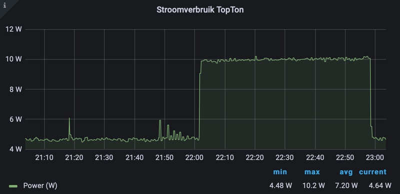

Ik heb rond 22:00 vanavond alle tunables in powertop van "bad" naar "good" gezet om te kijken wat dat uitmaakt in verbruik. Dat is toch wel een duidelijk verschil:
/f/image/rFaOL1T2yt63MsfAAoayNyv7.png?f=fotoalbum_large)
Het verbruik verdubbelt enkel door alle tunables op "good" te zetten. Je kunt in het plaatje zien dat ik die bewuste tunables net voor 23:00 vanavond weer op "bad" gezet heb. Het verbruik halveert weer naar de waarden daarvoor.

Dit zijn de cijfers/resultaten bij een TopTon mini-PC bij Aliexpress met Intel N5105 CPU. Het kastje heeft exact hetzelfde uiterlijk als wat er bij Aliexpress getoond wordt.
Ik heb zelf geen nood om het als router te gebruiken, het zou vooral dienen voor enkele lokale services/docker containers te draaien (nu op de xu4 en pi). Volgens mij zijn er ook wel varianten met 1 of 2 nics te vinden. Indien ik beide SBC's kan consolideren in zo 1 dingetje is het ook naar verbruik toe geen slechte deal

Nog even en update: inmiddels van 40% cpu 2 cores van zoneminder naar 8% cpu core met frigate / coral + hardware ffmpeg decoding. Het verbruik van de videobewaking is gezakt van 15 watt naar 5 watt. Ik ben erg blij met de setup zo! Met de huidige energieprijzen heb ik de Coral dan met een jaartje terug verdiend.savale schreef op donderdag 13 oktober 2022 @ 10:15:
Ik heb inmiddels een meting gedaan en het extra verbruik van zoneminder was 15 watt. Met de ongetunede frigate en Coral zit ik op 9 watt. Al een mooie winst!
Goede info @gastje01 hardware acceleratie voor ffmpeg wil ik gaan proberen aangezien dat de grootverbruiker is. Ik verwacht daar wel wat winst nog. De andere tips ga ik ook zeker naar kijken.

Mijn servertje draait idle ongeveer 11watt, maar doet meer dan dit, namelijk ook Home assistant + wat randapparatuur (via usb), NAS, DNS taken en wat VM's.
De 6 watt is puur het extra stroomverbruik ten op zichte van het uitzetten van de NVR (Frigate). Totaal draait de server nu op ongeveer 25 Watt met 6 VM's continue draaiend en usb randapparatuur meegeteld. (load over alle HT cores geteld is dan 7%)
De setup (zonder randapparatuur zoals de Coral, diy milight / hue bridge, zigbee stick etc)
