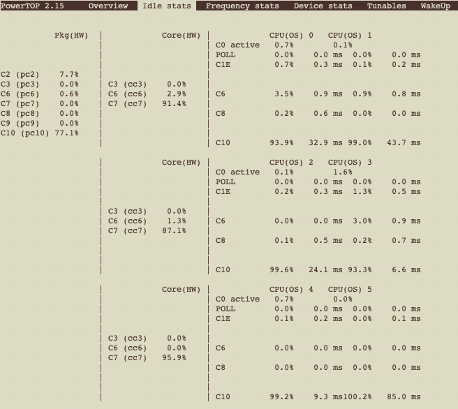

bjp schreef op dinsdag 25 maart 2025 @ 13:13:
ik heb gisteren nog eens wat updates gedaan van mijn proxmox setup met HomeAssistant/NginxProxyManager/Adguard/Jellyfin...
Het was weer 2 maanden geleden dat ik een kernel update + reboot gedaan had. Ik vermoed dat hier een deel van het probleem ligt.
Verbruik is van 9W gemiddeld naar 18W gemiddeld gegaan. Vroeger C10 meer dan de helft van de tijd, nu staan alle packages C-states op 0% in powertop 2.15.
resultaat:
- NginxProxyManager werkte niet meer. Ook inloggen op de portal ervan was niet te doen. Hierdoor gewoon een nieuwe CT gemaakt, en terug ingesteld. Problem solved. Wss was het niet slim om apt-update/apt-upgrade in die CT uit te voeren - mijn fout? Ik merkte ook dat deze CT _niet_ in mijn backup lijst stond... alle andere wel.
- ipv4/ipv6 foutjes gefixt in de DNS updaters. Maar dit staat los van onderstaand probleem.
- HomeAssistant gebruikt nu veel meer CPU. Als ik "htop" of zelf de CPU usage rapporteer "in Home Assistant" -> lijkt het helemaal gelijk te zijn. Nog steeds 0-1% CPU usage. Dus vanbinnen lijkt het nog OK.
- als ik de CPU usage op proxmox bekijk, ligt het daar veel hoger. Er is zoiets als 1 E-core continu bezet (process /usr/bin/kvm -id 102 -name pve-homeassistant ...). Dus vanbuiten lijkt het NIET ok.
Geen idee wat ik fout doe. Ook de Addons in HA interface gebruiken zo goed als nihil CPU.
HA wordt wel dagelijks ge-update vanuit eigen interface. Dus het is echt de reboot en wss nieuwe kernel dat voor miserie zorgt.
Ik heb dit ook gehad. Ik weet niet wanneer. Maar toen ik weer eens keek haalde ik bijna geen c-states meer. Terwijl in eerst altijd nog rond 30% in c8 zat, en wat c6. Het gekke is dat het verbruik bijna niet is toegenomen. Zit nog steeds rond de 10 a 11W.
Als ik al mijn vm's uit zet kom ik weer rond 90% c8. Dit was vroeger c10. Maar na een bepaalde update haalde ik c10 alleen nog maar door mijn i219 internet port op 100 Mbit te zetten. De updates van proxmox (en / of kernel) hebben dus zeker invloed.

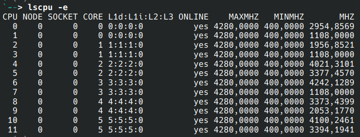

RobertMe schreef op dinsdag 25 maart 2025 @ 19:37:
Wat zegt de documentatie? ;) Hint: https://docs.docker.com/r...ose-file/services/#cpuset :) De 0-3 en 0,1 zijn dus voorbeelden. Als je "CPU" 8 wilt gebruiken kun je ook gewoon 8 opgeven etc. Zul je dus alleen even moeten achterhalen wat de E-cores zijn. Bv met lscpu -e om op basis van of er hyperthreading is te bepalen of het een P-core is (als in: als het nummer bij "core" vaker voor komt is het dus met hyperthreading. En at je bij Docker wilt opgeven is dus het nummer uit de "cpu" kolom).
Ubuntu nummert bij de cores vanaf de P-cores, en een HT core is ook gewoon een core volgens Linux 8)
Met 6 P-cores zijn cores 0-11 dus de P-cores en beginnen de 8 E-cores te tellen vanaf 12 tot 19.
Ik heb de verschillende core sets in een .env gezet, dan hoef ik niet steeds na te denken 🧐

Mars Warrior schreef op dinsdag 25 maart 2025 @ 19:52:
Ik denk niet dat Ubuntu veel anders doet dan Arch met een AMD CPU met HT op mijn prive laptop en Manjaro op mijn Intel (13th gen denk ik, in ieder geval met P & E cores) werk laptop.
En dan nummert lscpu -e in de "CPU" kolom mooi verder. Terwijl de "CORE" kolom verwijst naar de daadwerkelijke core, en daarin dus dubbele zitten omdat met HT 2 "CPUs" dus op dezelfde core zitten.
Dat iets als cat /proc/cpu alleen maar door nummert en HT niet snapt kan ik niks aan doen. Maar lscpu -e geeft toch echt een onderscheid tussen cores en (v)cpus, en HT dus 2 (v)cpus met hetzelfde core nummer voor cores met HT.

RobertMe schreef op dinsdag 25 maart 2025 @ 20:05:
Oja. Het zijn cores en cpu’s :?
Ik heb 32 cpu’s (0-31) en 24 cores (0-23).

Mars Warrior schreef op dinsdag 25 maart 2025 @ 20:14:
En op basis van de informatie die je gaf, eerste 8 cores zijn P-cores, zal lscpu -e dus bij de eerste 16 regels in de CPU kolom 0 t/m 15 nummeren, terwijl de CORE kolom op volgorde 0, 0, 1, 1, 2, 2, ... is. Want de "virtuele CPU" 1 draait op core 0, net zoals "virtuele CPU" 0 dat doet. "Virtuele CPU" 2 & 3 draaien vervolgens beide op core 1, etc. En op basis van dat hetzelfde core nummer op 2 regels / bij twee (virtuele) CPUs staat kun je dus prima afleiden dat die core HT doet. En core nummers die maar 1x in de output staan doen dus geen HT.
Omdat een plaatje meer zegt dan 1000 woorden:
Afbeeldingslocatie: https://tweakers.net/i/iXUu4iSXiw6gGiFNg85LzvzrMvw=/fit-in/4000x4000/filters:no_upscale():strip_exif()/f/image/1LcsV0p5wMJ8JFSzy8w5OY6x.png?f=user_large
Core nummer is steeds dubbel (want 6 cores met HT op deze AMD CPU). CPU nummer nummert door. (En socket (mogelijk in combinatie met node?) geeft aan dat er toch echt maar een fysieke CPU in zit. En het "core" nummertje is vervolgens het nummer van de fysieke core in die CPU. En het feit dat de socket + core combinatie dubbel is duidt op dat 1 core zich voor doet als meerdere cores / "threads", oftewel: hyperthreading).

Je resulterend probleem is de package power state. Dat hangt weer af van ASPM (pcie power management). USB heeft eigen power states en het aansluiten van apparaat dat ASPM voorkomt kan gevolgen hebben voor het toepassen van power states van alle pcie/usb/proc onderdelen in een computer. Of dat gebeurt ligt aan aan het moederbord/BIOS, de onderdelen en het besturingssysteem.
Bij jou is de toename wel erg hoog, ik vroeg de output van lspci -vvv om te zien wat de status van ASPM per onderdeel is.

@Mich Het verschil tussen C8 en C10 is doorgaans klein of niet te zien op de energiemeter.

nog even verder gezocht, als ik kijk bij: lspci -vv
zie ik: LnkCtl: ASPM L1 Enabled; RCB 64 bytes, Disabled- CommClk+
ExtSynch- ClockPM- AutWidDis- BWInt- AutBWInt-
als ik vervolgens: dmesg | grep ASPM
zie ik: ACPI FADT declares the system doesn't support PCIe ASPM, so disable it
dat is nogal tegenstrijdig? een driver issue?

FADT is een ACPI tabel die de BIOS doorgeeft aan het besturingssysteem.
Je kan proberen om ASPM te forceren in Linux. Dat werkt lang niet altijd, want de beslissing wordt uiteindelijk genomen door het besturingssysteem. Misschien wordt een driver ingezet die zich niet houdt aan een behoorlijke wijze van werken of is er sprake van een bug.

net even unraid 7.1 beta 1 geprobeerd (verse usb stick met trial en verder niets draaien behalve powertop even geïnstalleerd), 3-3,5watt idle dat is al een flinke vooruitgang misschien nieuwere linux kernel?

haakjesluiten schreef op woensdag 26 maart 2025 @ 12:11:
Wow. Dat gaat lekker tov de 2W!
Nieuwe kernel en/of drivers kunnen een flink verschil in verbruik betekenen.

zo eens een sata drive toevoegen kijken wat dat doet.
verbruik is iets hoger dan onder ubuntu (al is het in percentage wel een groot verschil) maar dit is helemaal prima :)Afbeeldingslocatie: https://tweakers.net/i/pJ9JxZ91p2vc1oeL8fVx25zP944=/fit-in/4000x4000/filters:no_upscale():strip_exif()/f/image/uI7LHZyyXd4LFzLp3yaoIPnh.png?f=user_large

CPU 0-11 zouden dus P-cores zijn en 12-19 E-cores (vanwege geen HT)?
Verder ga ik even de Docker documentatie lezen :P

Nick1816 schreef op woensdag 26 maart 2025 @ 20:48:
Thanks voor de info @RobertMe en @Mars Warrior !
Ook even een plaatje omdat dat meer zegt :)
Jup, hiermee kun je het natuurlijk op basis van veel dingen controleren. Als het goed is heeft de CPU dan ook 6 P-cores en 8 E-cores? En de P-cores hebben een (base, zonder turbo?) clock van 2,5GHz en de E-cores van 1,8GHz? Dan heb je nog twee specs erbij op basis waarvan je kunt controleren of je de juiste hebt (zowel op basis van het aantal P / E cores dus, als op basis van de kloksnelheid).

RobertMe schreef op woensdag 26 maart 2025 @ 20:53:
Mooie deductie en volgens mij klopt het helemaal! :D

@Nick1816 Als je het zeker wilt weten kan je ook de volgende commando's checken:
$ cat /sys/devices/cpu_core/cpus
0-11
$ cat /sys/devices/cpu_atom/cpus
12-19
Alles onder cpu_core is P, alles onder cpu_atom is E.

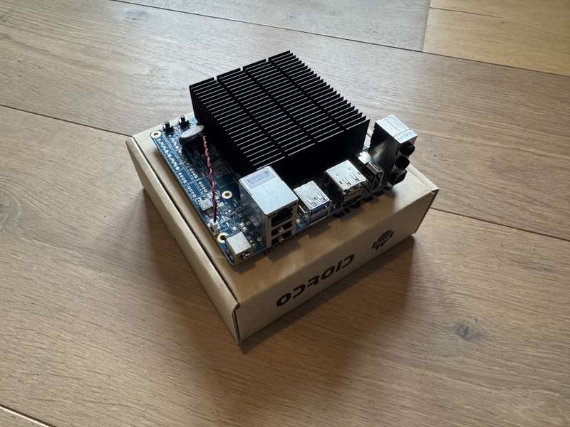

  • Erhnam
  • Laatst online: 24-11 23:37
Erhnam
het Hardware-Hondje :]
Gisteren alle spullen binnengekregen!
Afbeeldingslocatie: https://tweakers.net/i/CzyOyIOARRp0eHEKm-KmD8Dfd3k=/800x/filters:strip_icc():strip_exif()/f/image/Cglrfv3cEslhKUezbCJXboQQ.jpg?f=fotoalbum_large
Afbeeldingslocatie: https://tweakers.net/i/2Oj3C6u-gmsBypDx13YerB3niW4=/800x/filters:strip_icc():strip_exif()/f/image/GKmxix49AcKhu6ludQaROGT1.jpg?f=fotoalbum_large
Odroid H4 met 32gb werkgeheugen en 4TB Kingston SSD. Komende weken alles testen. Later wil ik nog een 4TB toevoegen om dan alles in software raid te gaan draaien. De splitter heb ik hiervoor al in huis gehaald.
http://www.xbmcfreak.nl/
  • decramy
  • Laatst online: 25-11 11:35
decramy
root@birdie:~#
Erhnam schreef op zaterdag 29 maart 2025 @ 12:20:
Ziet er mooi uit :9~
Laat je het verbruik even weten?

bjp schreef op zondag 30 maart 2025 @ 18:42:
maakt niet echt uit welke kernel ik draai. 6.8.4.2 of nieuwer (zoals 6.8.12.6), allemaal hebben ze het probleem.
Ik ga de HA-VM terug bouwen, eerst backup dan restore in nieuwe proberen.
dit heeft ook niet geholpen.
Volgende poging, HA force updaten naar 15.1.rc1 -> nog steeds...

ok nog eens op proxmox host "apt update & upgrade" gedaan, er kwamen nog wat kleine packages bij zoals pve-firmware en zo, en nu werkt C10 na reboot wel terug...
Dus het was _toch_ de kernel, maar dan eerder de zij-packages.

zie grafiek van CPU usage HA-VM
eerste dubbele piek: upgrade naar 15.1.rc1. Even hoge 3.5% cpu usage daarna.
tweede piek: upgrade naar 15.1. Nog steeds 3.5% cpu usage na reboot ervan.
Daarna installeren van de packages op de host, reboot van de host, en hopla nu terug <1% cpu usage.
Filter op mijn nickname in dit topic. Heb geprobeerd alles voor een Odroid te documenteren.
