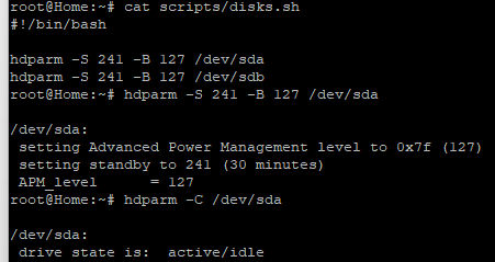

Raar issue, ik heb een Odroid H4+ en heb daar nu 2x 5TB disken ingestopt (naast de NVME). Maar 1 disk wilt niet standby gaan:
Afbeeldingslocatie: https://tweakers.net/i/9xEbhjE41lAnrkZDActYbPI_D_4=/fit-in/4000x4000/filters:no_upscale():strip_exif()/f/image/hQyXlkuyovV2fFfoqGV8Llfb.png?f=user_large
Heb enkel EXT4 geformateerd, voor de rest nog niets gedaan qua mount...
De andere disk gaat wel netjes in standby.

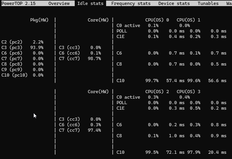

Daarnaast lijkt powertop (los van de WOL van de netwerkkaart) gewoon te werken (?):

Hoe minder aangesloten 3.5" hard disks, hoe beter. Gebruik bijvoorbeeld geen RAID en lange termijn storage van data kan beter via USB3 tijdelijk worden aangesloten. Draaiende backup is ronduit onzuinig.
Bedankt voor je uitgebreide reactie!
Ja dat begrijp ik maar naast dat ik redelijk veel data wil kunnen opslaan heb ik er eigenlijk niet zo'n zin in om te slepen met een backup disk. Ik denk daarbij ook aan de parity data van SnapRAID. Omdat ik geen RAID wil gebruiken kies ik verder voor MergerFS waardoor niet alle disks altijd aan gaan. Mogelijk kan ik dit dmv een cache NVME nog verder beperken.
Een goede hard disk heeft een laag opstartvermogen nodig (het starten van disks kost veel energie) en een laag idle vermogen. Sommige Seagate disks spinnen in stappen down om nog meer energie te besparen, maar de vraag is hoe dat in de praktijk zal werken. De bron die ik hiervoor gebruik zijn de laatste reviews van hardwareluxx.de en oudere reviews van hardwareluxx.de.
Geluid kan worden versterkt door een match met de eigentrilling van de omgeving. Zaak is dat contact te voorkomen. Een hard disk op een bureablad met veel holtes zoals gefineerd spaanplaat kan een bromgeluid veroorzaken, zodra de hard disk wordt opgetild (schadelijk: niet doen!) zal het geluid verdwijnen.
Zie de geluidmeetresultaten van hardwareluxx (links hierboven) voor geluidproductie van grote disks. Toshiba is stiller dan WD. Seagate maakt het minste geluid blijkt uit de test onder last.
Ik ga die bronnen nog even goed (dubbel) checken. Ik heb ook video's gezien van HDDs die getest werden door hardwareluxx en daarin leken me de Toshiba's best wel luid. Andere schijven waren overigens ook zeker niet stil. Is dit iets wat bij grote HDDs meer voor komt?
Een goede kast is mogelijk dus ook niet onbelangrijk?
Het vermogenvraagstuk heeft diverse aspecten. Als je idle verbruik lager is dan 40W heeft een AC/DC adapter en een PicoPSU voordeel. Als het idle verbruik onder 10W DC zou zijn, dan is er een relatief groot efficiëntiegat met zelfs de zuinigste verkrijgbare ATX. De operationele kosten gaan omlaag.
Adapters worden bij vermogen hoger dan 120W minder efficiënt. De XP Power VES120PS12 120W 12V is een van de beste adapters die ik ken. Je betaalt voor zuinigheid, stabiliteit en kwaliteit. Ik gebruik deze voeding 24x7, het blijkt zeer stabiel.
Met een goede adapter kun je direct 12V gebruiken van voor bijvoorbeeld het opstarten van disks. Dat kan door de voedingskabel aan te passen (solderen met zuurvrij soldeervloeistof en een nette krimpkous). Het benodigde idleverbruik volgens de test van hardwareluxx is 4,16*4= 16,64W. Dan kom je op een idle verbruik vanaf circa 22W. Het benodigde idle verbruik zal circa 25W per disk zijn voor alleen 12V.
Formeel kun je 2 a 3 disks (50 a 75W DC) starten met een 120W adapter+PicoPSU-160XT combo. Omdat er verschil is in piekvermogen en opstartmoment, kun je proberen er meer te starten.
In mijn anecdotische ervaring kun je veel meer disks starten, maar je hebt dan geen garantie dat het altijd probleemloos gaat. Het kan dan bijvoorbeeld gebeuren dat de disk opnieuw probeert te starten.
Goede info, ik ga hier nog wat beter naar kijken. Ik twijfelde vooral ook over de combinatie van een 120W voedingsadapter met een picoPSU 160XT. Maar een 120W adapter mag mogelijk kortstondig ook "overbelast" worden?
Kan het Kontron moederbord misschien ook garanderen (of zo ingesteld worden) dat de schijven niet allemaal tegelijk opgestart worden? Of is dat niet nodig?
Inbegrepen bij 150 of 160-XT. Niet aanwezig in de 80 en 120 versies. Vermijd WI (wide input) modellen. Die zijn minder zuinig en bedoeld voor auto's. Een Molex Mini-Fit jr kabel zorgt voor een stabiele stroomvoorziening (zoek op Molex in dit topic). Die gebruik ik standaard bij 120W adapters.

Ik denk dat de verhalen vooral gerelateerd zijn aan instellingen die veroorzaken dat disks elke zoveel seconden in spin down gaat en dan weer opgestart wordt. Dan kom je op den duur op miljoenen keren. Daar ligt de grens. Gebruik dus veilige instellingen, bijvoorbeeld eens per 30 minuten. Zie de topic start onder tips, kopje hdparm.
Top dat is een geruststelling. Verder heb ik het stukje over hdparm natuurlijk weer gemist... |:(

Frustratie al om :-)
Gisteren Truenass VM proberen te installeren.
PCI Device passthrough van de sata controller
Vele gekke reboots verder, ben ik er mee gestopt. Als ik de PCI Device weg haalde, leek alles stabiel.
Verbruik was direct 2 watt extra. Maar de frustraties blijven :-)
Want nu heb ik de passthrough weg gehaald, de TrueNas VM verwijderd en de 2 watt is gebleven.
Ik heb het idee dat Home Assistant extra verbruikt.
Voorheen had ik ongeveer 1,3% CPU verbruik in de HA VM
Nu heb ik ongeveer 6,6% CPU verbruik in de HA VM
Hebben jullie enig idee? Ik ben van plan misschien een backup te maken van HA en opnieuw te installeren. Maar het scheelt veel als ik dit niet hoef te doen ;-)
--edit--
RAM Usage is gezakt van 3,25GiB naar 1,6GiB
Opvallen dat die juist gehalveerd is.
--edit--
Nieuwe VM gemaakt nadat ik de originele HAOS VM stop had gezet.
Verbruik via de vaker genoemde zigbee plug, platte lijn 7watt.
Wat voorheen kleine piekjes rondom de 4,5 watt was.
CPU verbruik 4,4 a 5%
RAM na install 3,5 a 3,7GiB van de 4GiB
RAM na reboot 1,65GiB van de 4GiB
Ofwel, geen verschil
--edit--
Vannacht zelfs naar 9 watt basis gegaan :-(
[ Voor 24% gewijzigd door RedRayMann op 17-03-2025 07:09 ]

RedRayMann schreef op zondag 16 maart 2025 @ 13:20:
Frustratiew al om :-)
dus, truenas vm was de oorzak? Wat precies eet nu 9W? Alleen de HA VM?
--edit--
Ik zou ff kijken wat dan zoveel CPU verbruikt in de HA VM.
Bij mij komt HA (docker containers, gebruik geen VMs meer) op een J3455 niet boven de 1% uit. Dus dan lijkt er gewoon iets stuk te zijn, of in ieder geval erg druk ergens mee.

  • RedRayMann
  • Laatst online: 18-11 23:22
Mars Warrior schreef op dinsdag 18 maart 2025 @ 13:53:
andru123 schreef op dinsdag 18 maart 2025 @ 12:54:
Sorry, werk én mijn priveleven koste mij deze dagen meer tijd.
Ik denk dat er meer mis is. Zo lijkt Aduard soms ineens 99% ram te gebruiken en loopt veel vast.
Ik meet de 9 watt aan de stekker, dus verbruik van alles.
Doordat het een zigbee unit is, heb ik geen logging als HA uit staat. Heb nog wel 2 oude energiemeters, die moet ik maar weer zoeken. Puur als tijdelijke test.
Ik denk niet dat ik iets on de bios heb gewijzigd door een TrueNas VM te maken. Maar misschien alsnog ergens een energiebeheer trigger gewijzigd? Door de pogingen de data pci device door te zetten naar de VM.
Ik hoop over 2 weken een vrij weekend te hebben. Kinderen het huis uit en ik lekker nerden. Of juist zelf even weg en bijkomen van de drukke werkweken die dit kwartaal bij ons helaas erg hoog is.
--edit--
Ik lees met HA de proxmox LXC's uit
Unifi; 0,5% cpu; 46% ram; 45,5% disk used
Adguard; 5,8% cpu; 43% ram; 46,7% disk used
Nginx; 0% cpu; 9% ram; 51% disk used
Vault warden; 0% cpu; 0,7% ram; 72% disk used
Actual Budget (staat uit)

Ik had mijn unraid usb overgezet maar vond het verbruik overdreven hoog 15-20watt.
Net als test even een 2TB SN570 name erin gedaan met een verse ubuntu server 24.04.2 installatie.
Lenovo thinkcentre M70Q Gen 3 (i5 12500T)
ddr4 8GB samsung 3200
in de bios echt alles uitgezet (geen hypterthreading, usbpoorten uit, vt-d uit). haalt c-state 10 idle: 1,7-2,4watt
[ Voor 3% gewijzigd door haakjesluiten op 25-03-2025 12:20 ]

bjp schreef op dinsdag 25 maart 2025 @ 13:40:
@Mars Warrior ASPM werkt. C10 wordt gehaald als de HA-VM stopgezet wordt, of op 'pauze' gezet.
Is HA-OS ook geupdate? Zou daar iets vreemds inzitten waardoor de C-states niet meer correct werken?
Het verschil van 9W is behoorlijk, en vziw zat je daarvoor toch ook al een stuk lager?

RobertMe schreef op dinsdag 25 maart 2025 @ 13:42:
Gezien je nog een hele lijst aan kernels hebt, wat gebeurt er als je terug gaat? (Toetsenbord en scherm aansluiten, en met een (re)boot zal de bootmanager een keuze geven, met dan als default de nieuwste kernel).
En draai je nu HAOS in een VM? Of is het een LXC met bv supervisor?
reboot op andere kernel zou ik kunnen proberen (vanavond - zit nu op werk).
HA is HAOS in VM, gemaakt met de proxmox helper-scripts ooit.

Mars Warrior schreef op dinsdag 25 maart 2025 @ 13:43:
het zou kunnen dat er gisteren ook HA-updates waren... ik zat vroeger op 9W gemiddeld (0.22-0.23kWh per dag). Nu 18W dus.

bjp schreef op dinsdag 25 maart 2025 @ 13:43:
En HAOS was al up-to-date? Want daarin kun je AFAIK lekker in de UI op "Update" klikken? Want dan zit het probleem dus niet inherent in de VM. Lijkt mij dan of een kernel of een Qemu / KVM issue. (Qemu is losse software / package. KVM is onderdeel van de kernel AFAIK).

RobertMe schreef op dinsdag 25 maart 2025 @ 13:46:
Dat wordt dan dus 1 voor 1 dingen uitsluiten als onbekend is wat allemaal gewijzigd is door de reboot :+

Mars Warrior schreef op dinsdag 25 maart 2025 @ 13:49:
Maar hoe zou je het dan moeten doen? Uit armoede doe ik, op mijn niet Proxmox bak, ook gewoon periodiek cd-en naar de verschillende mappen met compose files en een docker compose up -d --pull always sonms gevolgd door sudo apt update, sudo apt dist-upgrade, sudo reboot. En zo heb ik me laatst gebeten met een Docker (of compose) update waardoor de containers een ander MAC adres kregen en ik eigenlijk alle firewall regels op MAC basis doe (scheelt dubbele regels voor IPv4 + IPv6).
Waar ik wel nog eens naar wil kijken is de compose files in Git en dan (bv) Renovate periodiek er overheen jagen om de images op een specifieke versie te zetten en dan updaten. Zodat ik (periodiek) de pull requests kan nakijken (in Gitea / Forgejo), en dan meteen changelog in de PR erbij, mergen, en iets van een automatische deployment (git pull + docker compose up -d). Maar dat werkt dan natuurlijk ook alleen met de containers. Maar dan weet ik wel iets specifieker wanneer een container een update heeft en wat dus is geupdate (vs 1x in de maand alles updaten en niet weten welke specifieke containers geupdate zijn en evt wat de oude versie was).
Maar dat is dus geen oplossing voor Debian updates.

ik heb alle addons van HA afgezet via de webinterface, het probleem was er nog altijd. Dus het lijkt niet direct aan de addons te liggen (zigbee2mqtt, mosquitto, esphome, ...).
verder zoeken.

RobertMe schreef op dinsdag 25 maart 2025 @ 13:57:
Dat laatste is natuurlijk knudde, maar ik zet om allerlei redenen voor veel containers het versienummer (tag) vast, dus niet op :latest, laat staan op :next (pre-release)
Ik update dus in de meeste gevallen handmatig door het tagnummer te wijzigen. Ik update dus ook niet bepaald vaak mijn 40 containers. Kan best elke 3 maanden zijn, of zelfs 6 maanden.
Containers die aan het grote boze internet hangen doe ik wel vaker. Dat is dus voornamelijk Caddy-Proxy.
Ik zie dus wat bewuster ook de gevolgen voor het verbruik van mijn server.
Dan doe je alles wel een stuk bewuster, maar is wel meer werk. Het blijft altijd een afweging. Soms gaat zelfs automatisch updaten maaaaanden goed, totdat het fout gaat :D
Ik heb daardoor eerder goed kunnen zien dat na een update het verbruik met 4W (op package power) steeg. Bleek dat die container plotseling allerhande health-checks ging doen 2xsec. Tsja. Snel uitgezet en toen was het probleem weer over...
