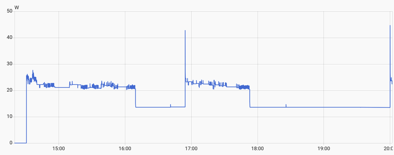

  • brogel
  • Laatst online: 26-11 15:50
Ik heb momenteel een Qnap TS212-P met 2x 2tb schijven (in mirror) voor opslag en een RPI4 voor de standaard dingetjes (HA, Duplicati, Pihole, unifi, nginx,..)
Als ik online kijk verwacht ik dat deze 2 samen een 15w verbruiken. Zie edit voor wat metingen.
Ik ben aan het overwegen of ik dit kan/moet vervangen door een iets groter systeem. Mijn goal is dat ik daarop dan ook Immich kan draaien.
Systemen welke ik bekeken heb:
- Gmktec nucbox g3 pro (n150), kost slechts een 160euro, nadeel is dat hier geen losse schijven in kunnen.
- NUC8I5BEH, deze staat toevallig te koop op het werk voor 240 euro. Nadeel ook hier geen losse schijven.
- de tweakers 'best buy' home server op basis van ASRock N100DC-ITX. Voordeel 2 losse schijven mogelijk, nadeel weer heel wat duurder en verbruikt volgens de test ook 15w, dus daar win ik dan niet veel. Zijn er trucjes om dit nog wat lager te krijgen?
Het verbruik is voor mij niet echt de grootste eis (verwacht niet op 5w te eindigen), zou fijn zijn dat ik natuurlijk niet meer ga verbruiken dan de huidige opstelling RPI+NAS.
Heeft iemand andere suggesties, welke ook prijs technisch nog te rechtvaardigen zijn?
Heb ondertussen even kunnen meten, de RPI en NAS samen verbruiken idle een 13.5w.
Ik merk als ik mijn laptop start dat de NAS wakker wordt en het verbruik naar 22w gaat, dit blijft zo tot een halfuur nadat de laptop terug uit is.
Afbeeldingslocatie: https://tweakers.net/i/Pb9-1osMPkpGVQfhf_QzmvkAXsQ=/800x/filters:strip_exif()/f/image/CyvSzteeqfblhQGfYpm5igEh.png?f=fotoalbum_large
[ Voor 23% gewijzigd door brogel op 16-04-2025 20:12 ]

@brogel Onder de knop gepinde posts rechtsboven kun je berichten vinden van mensen die een systeem hebben aangeschaft en gemeten.
Momenteel zijn Odroid systemen het zuinigst in idle, gevolgd door een meer capabel dekstop systeem van Kontron: K3843-B.
Het heeft weinig zin iets te kleins te kopen als je die moet volhangen met USB devices. Klein betekent tegenwoordig niet meer dat het zuinig is. USB devices die niet in low powerstand gaan zorgen voor een hoger verbruik. Veel beter is direct het juiste aantal SATA aansluitingen aan te schaffen. Je kan veel beter een grote schijf kopen dan meerdere kleintjes. Het draaiend houden van 3.5" hard disks kost veel energie (meer dan de rest van een zuinig systeem, per disk!). De keuze is op volgorde van zuinigheid: grote SSD, 2.5" 4 of 5 TB disks, grote 3.5" disk (18TB +). Kleine 3.5" die je nog hebt kun je toepassen voor backup, door die tijdelijk via USB aan te sluiten.
