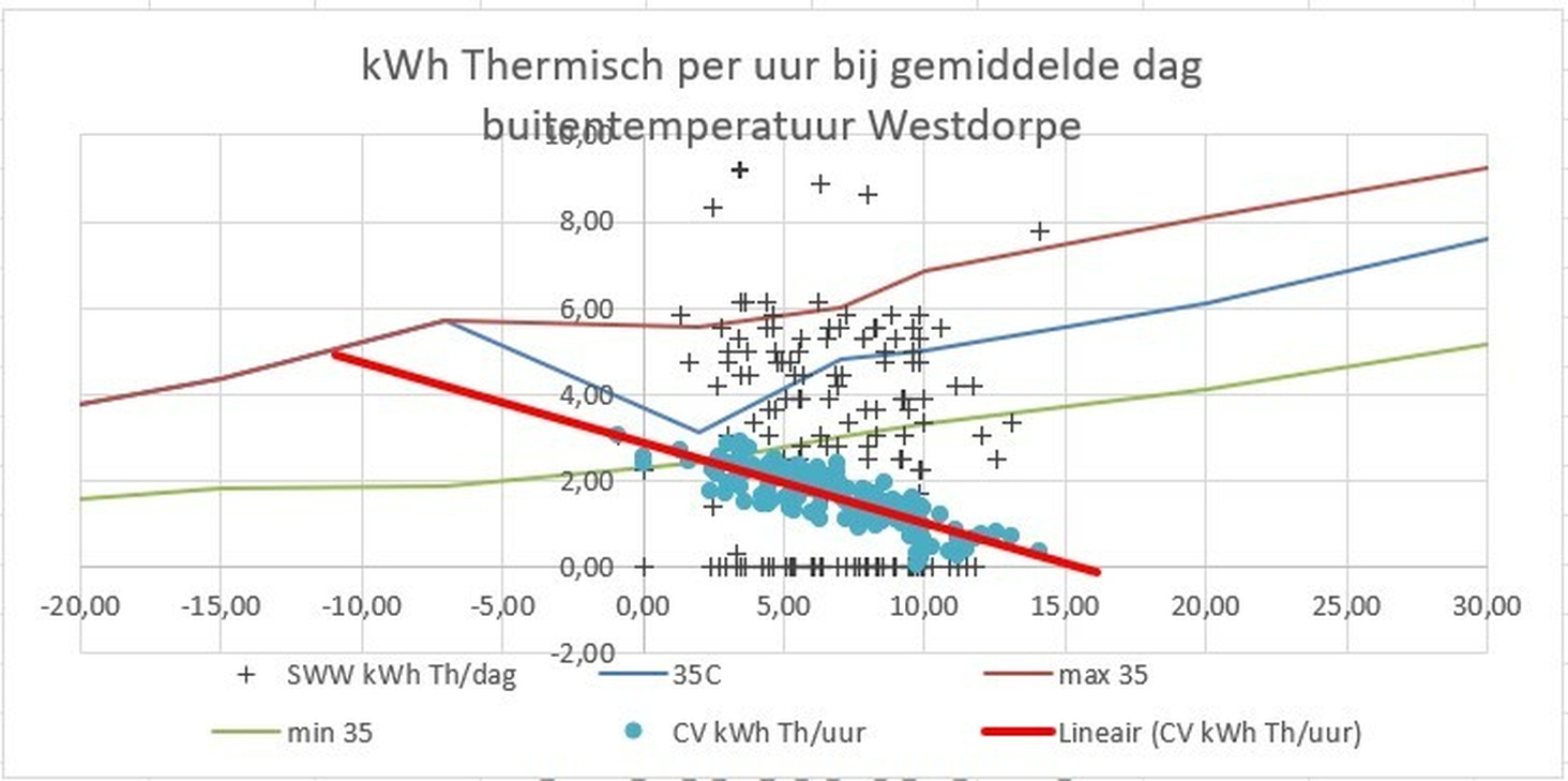

Dit weekend is mijn installateur nog eens geweest om het plan verder uit te werken voor het plaatsen van mijn lucht warmtepomp. Het probleem is en blijkt dat het voor de CV heel makkelijk te maken is maar voor het tapwater niet. Dit doordat de aanvoer van het tapwater momenteel op zolder is.
Hij komt nu met het idee om 2 warmtepompen te nemen. Een lucht/water Nibe S2125-12 400v. voor de CV. De buiten en binnen unit staan dan werkelijk 3/4m van elkaar af zodat er zo minmogelijk verlies is. En voor het Tapwater een Ventilatie lucht/water warmtepomp die gebruik maakt van de ventilatie lucht uit mijn woning. We vervangen dan de ventilatie box op zolder en plaatsen hier de NIBE F130 samen met een 300L boiler. Deze kan door het trappengat makkelijk naar boven en door het luik de zolder op.
Nu ben ik alleen erg benieuwd wat jullie bevindingen zijn van een ventilatie warmtepomp en of jullie dit ook zien als juiste oplossing. Ik heb helaas niet de mogelijkheid om beide (tapwater en CV) aan te sluiten op de Nibe S2125-12, ik krijg dit met het leiding werk niet naar elkaar toe helaas.
Huis is groot vrijstaand huis 252m2 woonoppervlakte uit 2013 waarvan maximaal 180m2 van opgewarmd dient te worden, overal vloerverwarming, isolatie en hr++. Verbruik per jaar is 1500m3. Mijn huidige verdelers lekken en gaan we vervangen voor 2 nieuwe composiet verdelers met 1 centrale pomp (3 huidige verdelers met 3 lossen pomjpen kunnen dan eruit zodat verbruik hiervan ook minder is).
Heb 18x 400WP panelen liggen met een opbrengst van 6800kWh per jaar.

@Verwijderd
Warmtepompgeschiktheid == lage temperatuur verwarming.
In de TS staat dat niet zo duidelijk, zal ik wel ooit iets over schrijven. Tenslotte is die nog niet lang genoeg.
Er is immers een direct verband tussen aanvoertemperatuur en de COP/de kWhs en dus € die je moet betalen. Ook hogetemperatuurwarmtepompen ontkomen daar niet aan:
Afbeeldingslocatie: https://tweakers.net/i/mJaofbc0EFk4dNhsqqwiQkJSgis=/800x/filters:strip_exif()/f/image/BaO3YJs3XSpVZyVY2GjMIfba.png?f=fotoalbum_large
Met zo'n vloer kan ik me voorstellen dat je niet even vloerverwarming laat infrezen, maar er zijn meer opties voor LTV:
  • Gebooste radiatoren (T33 met fans eronder)
  • Fancoils (~airco binnenunits, maar dan met water als warmtebron, leuk als je ook een condensafvoer kan regelen en hard wil koelen of ontvochtigen)
  • Plafondverwarming (vloerverwarmingsbuizen aan het plafond klikken, spanplafond eronder, klaar)

ReSa schreef op maandag 11 april 2022 @ 18:09:
- Warmte-afgifte: LTV vloerverwarming in de hele woning
Kijk dat is alvast goed nieuws. Dan hoef je waarschijnlijk alleen maar de verdeler te vervangen of aan te passen naar gesloten (dus zonder pomp en mengventiel).
- Met Gemiddeld jaarlijks verbruik van de vorige bewoner over afgelopen 3 jaar komt Koevlaas formule uit op 6,07kW, dus kun je dat afronden op 7?
Dat hoeft niet. Je hebt een WP nodig die 6 kW kan leveren bij -10°C (en 35 graden water).

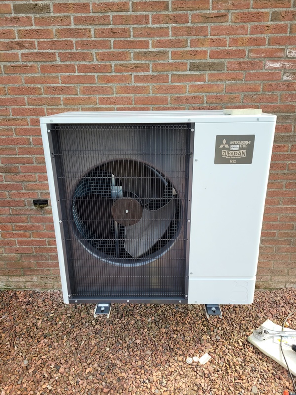

Ben een zubadan r32 aan het installeren, morgen gaat ie als het goed is draaien en dan kan ik er wat over zeggen.
Afbeeldingslocatie: https://tweakers.net/i/-OT24QkuXSnxNbyNExEJCkRdTUw=/x800/filters:strip_icc():strip_exif()/f/image/PqSnpXzt1lQ1Fur9JxYAFj1u.jpg?f=fotoalbum_large
https://tweakers.net/i/ai...JxYAFj1u.jpg?f=user_large

vraagje. Ik schets hierbij de volgende situatie:
Semi oude hoekwoning met matige isolatie. Opzich niet echt het recept voor een Hybride waterpomp.
Echter heb ik ook een aantal mining rigs die behoorlijk veel warmte creeeren en ik nu afvoer naar buiten en dus niet gebruik. Nu is mijn vraag: Hoe zou de situatie zijn als ik een warmtepomp aanschaf en op het buitendeel mijn warme mining lucht doorvoer. Die verwarmde lucht kan met gemak constant 35 graden zijn.
Ik kan nergens een rendement grafiek zien die doorrekend tot 35 graden en ben erg benieuwd hoe jullie hierover denken? Is dit de investering waard? Zo ja hoeveel potentiele warmte kan ik benutten? Is het veilig? De mining rigs verbruiken 2kwh dus potentieel 2kwh warmte wat opgevangen kan worden. Welk caliber warmtepomp zal geschikt zijn?

Warmtepomp heeft een heel hoog debiet van 1000+ m3 per uur.
Je zou kunnen kijken naar een WTW. Hoewel je die warmte waarschijnlijk op een andere plek wilt hebben?

@tmestriner
Beste de warme lucht direct gebruiken via b.v. WTW ventilatie systeem
alternatief waterkoelen combineren met cv circuit?
of een ventilatiewarmtepompboiler met cv ondersteuning erop zetten (is apart topic voor), daarmee druk je de warmte je cv circuit in. b.v. duco ecobox of evt een warmtewinner.
een hybride WP kan idd ook. je moet dan even omrekenen hoeveel debiet jij aanlevert van 35 graden en dat combineren met de buitenlucht temperatuur.
Heb je al in de uitgebreide installatiehandleiding van de elga ace gekeken? ik verwacht daar wel een grafiekje in waar je dat kan aflezen

@tmestriner laat de 35 graden los, op het moment dat je actief die warmte gaat onttrekken stijgt de temperatuur niet meer.
Het gaat om die 2 kW.
Een 3 kW warmtepomp krijgt dat lekker weg. Dus de kleinste monoblocks of Hewalex of de grotere warmtepompboilers.

koevlaas2 schreef op maandag 11 april 2022 @ 19:36:
Geeft dat geen kontakt geluid binnen?
Ik zie geen dempers eronder?
Zit nog te twijfelen of ik mijn MHI 6 kW L/L multisplit aan de muur ga hangen of op de grond moet zetten.

tmestriner schreef op maandag 11 april 2022 @ 21:05:
Ik zou even een apart topic maken. Daarbij kan het handig zijn om zoveel mogelijk informatie van je huidige setup te hebben.
Misschien kun je de warmte rechtstreeks gebruiken misschien met een warmtepomp.
Je debiet voor de buis ventilator leek me aan de hoge kant. Kan dit echter niet meer terugvinden.

Andrehj schreef op maandag 11 april 2022 @ 19:30:
Dat moet je dus even in de specs duiken. Die 6.7 kW nominaal vermogen zegt niets. Het gaat erom wat ie kan leveren bij -10 (of -7 als je in het (zuid)-westen van NL woont).
Bedankt voor je hulp! Dit zijn de specs:
Volgens EN 14511 (A–7/W35): Nominale warmtevermogen kW: 6,67
Vermogensregeling (A2/W35): 2,8-7,0; (A7/W35): 3,5-7,5 kW
Voor Den Haag en met een lichte overcapaciteit lijkt me dit ook bij -10 voldoende vermogen, toch?
Wat de vermogensregeling betreft: Voor mij als leek lijkt deze modulatie bandbreedte redelijk beperkt bereik. In hoeverre is dit ongeveer gebruikelijk?
Erg goed idee trouwens, een apart FAQ topic over warmtepompaanschaf :)
