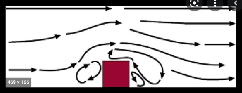

NTDang schreef op maandag 21 maart 2022 @ 22:43:
Mijn gevoel zegt maakt geen bal uit.. en zou eerder voor de esthetische en praktische oriëntatie gaan. Check waar de aansluiting van je WP zitten en waar ze heen moeten gaan.
Wel eens over nagedacht dat de wind de koude lucht terug blaast en dat er dan kouder lucht aangezogen wordt aan de achterzijde.
Komt zeker niet ten goede van je cop.
Hier een kleine voorbeeld.
Afbeeldingslocatie: https://tweakers.net/i/W3rTLJ7hqGsA8bOOjpxPLEu0cL8=/800x/filters:strip_exif()/f/image/tATm0l0nOn1Jygdu8dGo6iaB.png?f=fotoalbum_large
[ Voor 30% gewijzigd door Adriaan71 op 22-03-2022 06:52 ]

Hoe ziet zo'n windbreker er dan uit, een soort wandje? Aan inblaaszijde, uitblaaszijde, allebei?
Toegang is hier overigens geen probleem, het platte dak is prima toegankelijk.
  • Andrehj
Andrehj
ASW1 schreef op dinsdag 22 maart 2022 @ 12:13:
Dat staat in de installatiehandleiding van je warmtepomp.
  • ASW1
  • Laatst online: 17:44
Andrehj schreef op dinsdag 22 maart 2022 @ 12:36:
Ik kan er weinig over vinden, maar ik neem aan dat dit niet erg merk-/typeafhankelijk zal zijn.
Heb de unit overigens nog niet binnen maar wel besteld en dus bezig met de vraag waar hij moet komen.
Gaat overigens om een pana monoblock.
Het enige wat ik op een Duitse installatiehandleiding (zo'n formaat A0 tweezijdig PDF) erover tegenkwam was "Vermeiden Sie die Aufstellung des Kompaktgeräts an einem Ort, wo die Ansaugseite
direktem Wind ausgesetzt sein kann."
Helaas geen motivering erbij wat je hiermee probeert te voorkomen, misschien is dit bedoeld om de defrosts niet teveel te frustreren door windafkoeling. Dat zou dus eerder pleiten voor de aanzuigzijde op het zuiden gericht.

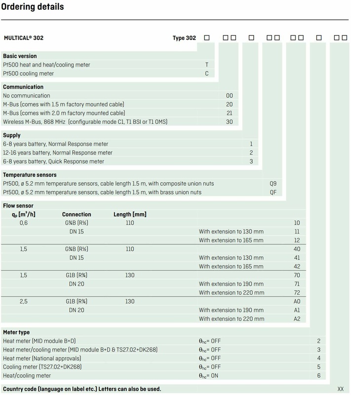

Tegelijk met mijn warmtepomp heb ik een Kamstrup Multical 302 gekocht via E-bay.
Ik heb daarbij niet gelet op de mogelijkheid voor het uitlezen van de gegevens. Ik heb geen M-bus draden aan de unit, bevat de Kamstrup dan automatisch een draadloze M-bus? Er staat namelijk wel een antenne symbool op het display.
SUZ-SWM80VA + ERSD-VM2D / PV 6kWp zuidwest / gasloos per 1 maart 2022
  • Remco45
  • Laatst online: 13-11 20:43
FrancD schreef op woensdag 23 maart 2022 @ 09:45:
Waarschijnlijk wel: bekijk daarvoor het serienummer.
Zie onderstaand deel uit de handleiding voor de communicatiemogelijkheden.
Afbeeldingslocatie: https://tweakers.net/i/YYIEjTI0GJIlRzRwF3fXLlbzRHU=/x800/filters:strip_icc():strip_exif()/f/image/3TmRwAlrPhh9g7Q7nDGPYfGV.jpg?f=fotoalbum_large

  • NTDang
  • Registratie: Augustus 2016
  • Laatst online: 01-11 23:41
Adriaan71 schreef op dinsdag 22 maart 2022 @ 06:49:
Een warmtepomp trekt de lucht niet zo hard.. Ik zou me hier niet zo druk om maken.
