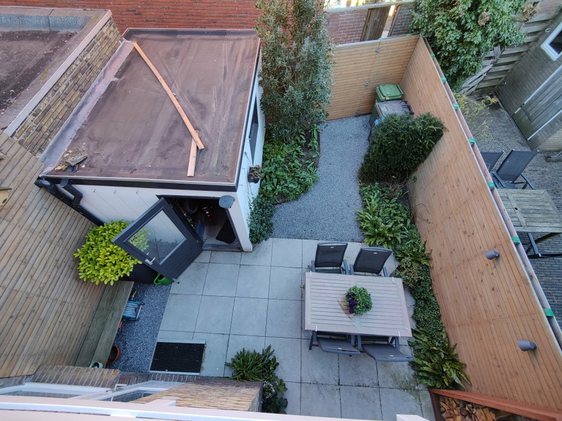

4. Plaatsing van de buitenunit wordt een beetje een probleem. In deze post had ik al wat foto's geplaatst van de achterkant van mijn huis. Dit Afbeeldingslocatie: https://tweakers.net/i/qjiB56ky7e3ug5A2OXEuXu28VeE=/800x/filters:strip_icc():strip_exif()/f/image/W1tVtD2MufeQYtFFHFF2bdpN.jpg?f=fotoalbum_large is mijn tuintje (7 meter diep, 5,5 meter breed) en mijn schuur, aan de linkerkant grenst deze aan de garaga/keuken van de buren. Zal ik hem op het balkon zetten (korte afstand leidingen, risico op geluidsoverlast), op het dak van de schuur (langere leidingafstand en mogelijk trillingen bij de buren) of toch een plek in de tuin (maar waar dan? Bijna nergens is voldoende ruimte voor uitblaas volgens de regels van deze post)

4. Plaatsing van de buitenunit wordt een beetje een probleem. In deze post had ik al wat foto's geplaatst van de achterkant van mijn huis. Dit [Afbeelding] is mijn tuintje (7 meter diep, 5,5 meter breed) en mijn schuur, aan de linkerkant grenst deze aan de garaga/keuken van de buren. Zal ik hem op het balkon zetten (korte afstand leidingen, risico op geluidsoverlast), op het dak van de schuur (langere leidingafstand en mogelijk trillingen bij de buren) of toch een plek in de tuin (maar waar dan? Bijna nergens is voldoende ruimte voor uitblaas volgens de regels van deze post)
En naast de deur, waar nu die struik staat? Eventueel op het dakje van de schuur, ik heb 'm op het dak van de garage (ook houtbouw). In de garage hoor je 'm wel, maar zolang het geen gebruiksruimte is vind ik het in ieder geval prima acceptabel.
Thanks!

Hallo allemaal,
Gezien de gasprijzen ben ik toch wat meer werk gaan maken van de plannen om een (hybride) warmtepomp te gaan installeren. Inmiddels heb ik de eerste installateur over de vloer gehad en die bevestigde mijn (voor)oordelen: kwam met een standaardoplossing die m.i.slecht gedimensioneerd is en slecht bij mijn situatie past. Ik ben dus op zoek naar een installateur in de omgeving van Eindhoven die wel meedenkt en een passende oplossing biedt. Heeft iemand nog een tip (via DM)?
Alvast bedankt,
Mvg
Gerbrand
