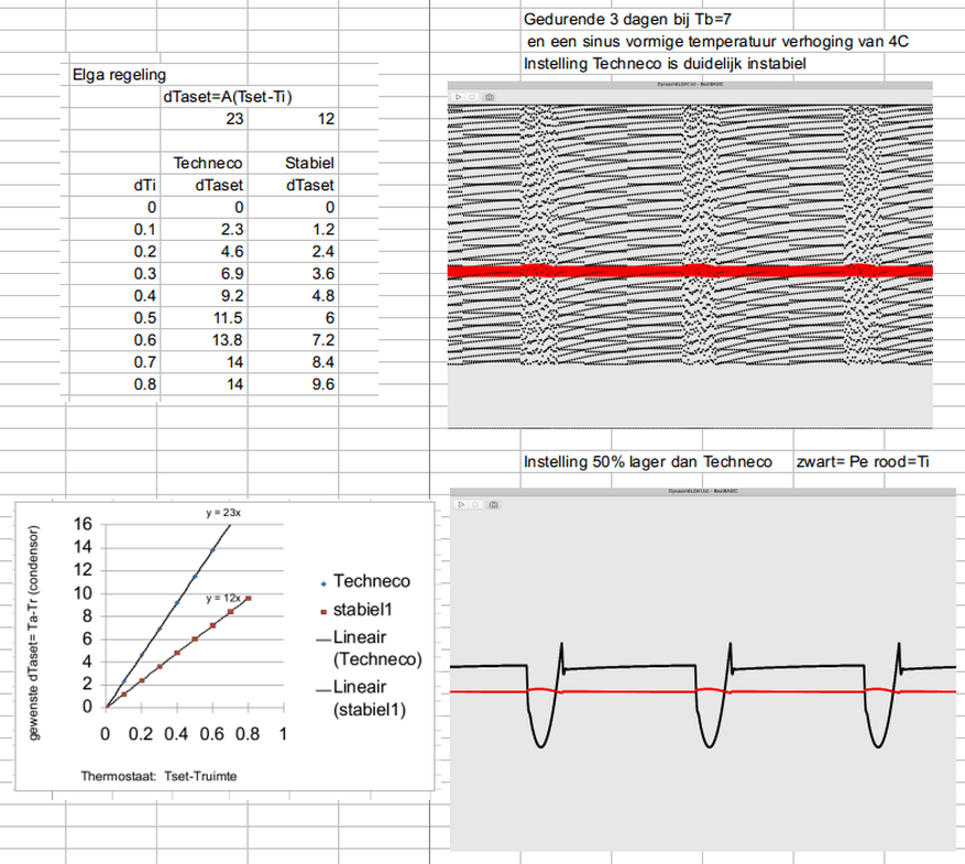

Regeling Elga
Eerdere post over het al 5 jaar durende instabiele gedrag (met regeling)RAR) van de bij mij geïnstalleerde Elga. Nu ik een goed werkend dynamisch programma heb kan ik de regeling simuleren.
Inmiddels heb ik van een forumlid informatie gekregen over de regeling van de Elga. Volgens deze omschrijving uit 2014:
* Het is een proportionele regeling (P-regeling)
* De buitenunit wordt aangestuurd naar een gewenste aanvoertemperatuur Tawens =Tretour+dTaset
* dTaset= A*(Tset-Truimte) A is de versterkingsfactor (zie grafiek)
* Tset-Truimte wordt gestuurd door de kamerthermostaat naar Elga.
* De thermostaat doet er verder niets mee(als het goed is)
De dTaset is evenredig met het gewenste vermogen van de WP immers Pwp=flow*C*(Ta-Tr)=Flow*C*dTaset
Deze regel strategie heb ik voor een eerste benadering in mijn dynamische model geprogrammeerd.
Drie dagen simulatie bij Tb=7 en dagelijks een sinusvormige temperatuur verhoging van 4C gedurende van 5 uur. Schaal verticaal: zwart P(e) 0-1000W Rood Truimte 18-22C
Uit de resultaten blijkt dat de door Techneco ingestelde versterking A=23 instabiel is. Op 50% van deze waarde A=12 wordt het een stabiele regeling die mooi moduleert.
Met de service tool van Techneco kan ik de versterking niet wijzigen. Weet een forumlid hoe ik in het menu "Gevanceerd" kan komen? Het kan zijn dat mijn versie (Toshiba) een I-regeling heeft?
Is er al iemand die dit probleem inmiddels heeft opgelost? Als ik er via het forum niet uit kom zal ik Remeha Techneco benaderen.

Volgens dit plaatje is het minimale debiet van de ERGA08DV zo'n 7 l/min. Als we er dan van uit gaan dat de warmtepomp minimaal 3°C deltaT wil, dan wordt het minimale vermogen:
4,2 kJ / liter °C * 7 liter/min * 3 °C / 60 s/min = 1,47 kJ/s = 1,47 kW
Maar zo mag je het minimum vermogen niet bepalen!
Dat is vooral afhankelijk van de compressor en de buitentemperatuur en zal voor een 8 kW WP (veel) hoger liggen dan 1.5 kW.

Andrehj schreef op donderdag 17 maart 2022 @ 22:23:
Ok, hoe bepaal je het dan wel? Want dat plaatje met minimaal debiet komt uit de Daikin handleiding. @tingbrouwer heeft een elektrisch opgenomen vermogen gemeten van 300W. Met een COP van 5 kom je dan ook op 1,5 kW uit.
