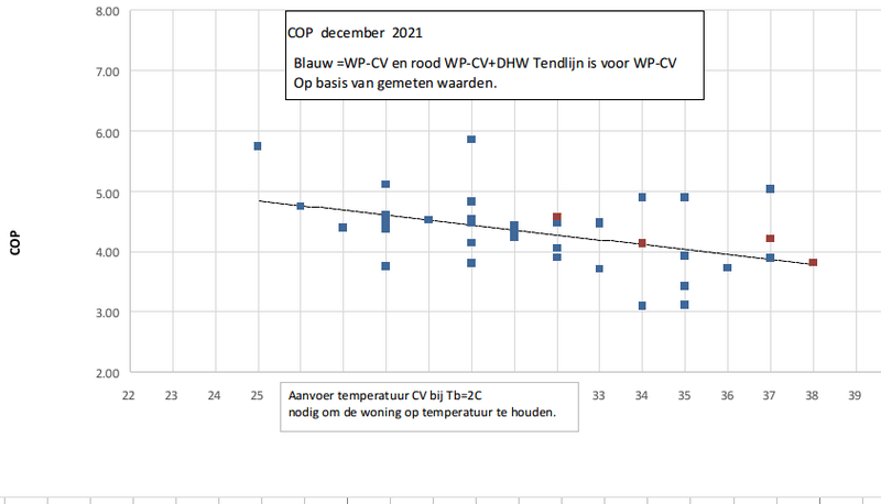

Andrehj schreef op woensdag 12 januari 2022 @ 12:10:
Tom laat dit wel toe, maar de data uit een Pana is berucht onbetrouwbaar (door onder andere de vermogensmeting die in trappen van 200 of zelfs 400W werkt).
Meedoen met als basis de interne meting van een Pana heeft dus eigenlijk geen zin.
Vandaar mijn vraag dus.
Dit zijn mijn cijfers tot nu toe, uit Panasonic rechtstreeks, die lijken mij toch redelijk aannemelijk denk ik (voor zo ver mijn kennis):
Afbeeldingslocatie: https://tweakers.net/i/OdBDpImDR7Jr_71f6xZNMSGN1D0=/800x/filters:strip_icc():strip_exif()/f/image/zSlAdvy4OKMsUBgSZHRVrV4l.jpg?f=fotoalbum_large
Ta bij 2° buiten zou 27-28 zijn, ben nog volop aan het uittesten met verschillende Dt op het buffervat momenteel. Gewenste binnentemp. +- 22graden (130m² verwarmde vloer)
Panasonic Aquarea J 7kW split; 300L Panasonic boilervat SWW; 100L buffervat; 6600Wp Z 15°; houtskelet nieuwbouw 2021; Tesla M3H
Possible schreef op woensdag 12 januari 2022 @ 12:15:
@Andrehj En wat als je nou een aparte KWH meter combineert met het thermisch vermogen wat de pana aangeeft? Is deze wel betrouwbaar(der)?
Dan wordt het vast al een stuk beter. Maar ik heb hier ook al vaak gelezen dat de thermische resolutie bij een Pana slechts 1 graad is. En als je dan met een dT van rond de 3 graden werkt (wat vaak voorkomt), kan dat natuurlijk ook nooit een betrouwbare meting opleveren.
Ik vind de resolutie van mijn Mitsubishi (van 0.5 graden) al laag voor een warmtepomp.
Betrouwbaar vermogen meten doe je met een externe warmtemeter (van bijvoorbeeld Kamstrup). Deze hebben temperatuur- en flowsensoren met een resolutie van 0.01 K en 0.01 lpm.
chasinbe schreef op woensdag 12 januari 2022 @ 12:19:
Nou, dat jouw COP in december hoger is dan die in november (compleet tegen de andere gebruikers in) zegt denk ik wel genoeg.
Verder kun je van jouw cijfers niet zoveel zeggen omdat je de Ta niet vermeldt.

  • chasinbe
  • Laatst online: 06-07 23:26
Andrehj schreef op woensdag 12 januari 2022 @ 12:26:
Ik ben sinds december 2021 pas begonnen met het uitzoeken en optimaliseren van stooklijn en Dt setting.
In november draaide ik nog Dt 1, Dt buffervat 5 en stooklijn 26-32 voor zone 1 en 28-34 voor zone 2.
Momenteel probeer ik het met Dt 1, Dt buffervat 1 en stooklijn 22-26 zone 1 en 24-27 zone 2.
Gaat toch aardig verschil maken denk ik wel.

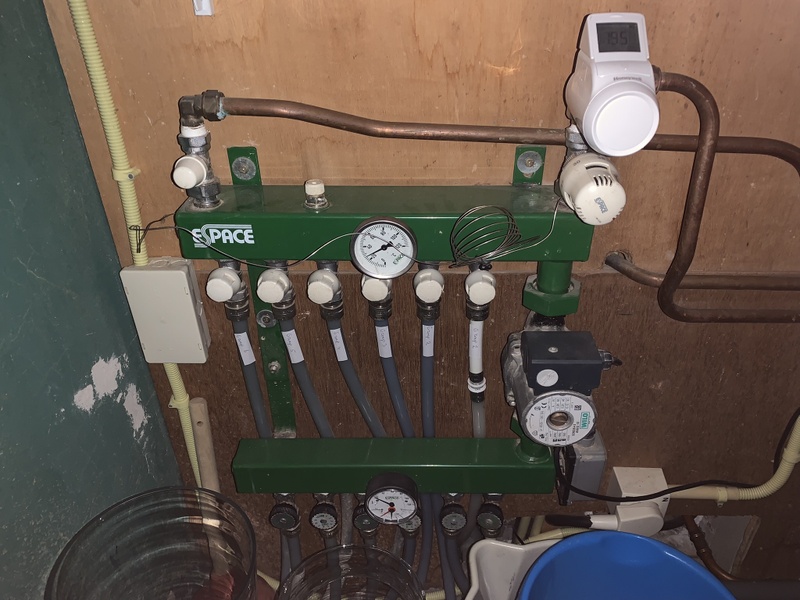

  • chris vw
Andrehj schreef op woensdag 12 januari 2022 @ 09:12:
23.5 is je ruimtetemperatuur, gemeten met je Mitsubishi thermostaat, een externe temperatuursensor, of de sensor in de bedrade bedieningseenheid (die standaard in de binnenunit zit).
Die 27 graden is de ingestelde ruimtetemperatuur. Hier doet ie in de standen WAR en vaste Ta niets mee. Maar ik zou die wel op een normale waarde (bijvoorbeeld 21 graden) terugzetten, zodat ie niet je huis naar 27 graden gaat verwarmen als je ooit een keer de regeling op RAR zet.
Het zal dan de sensor zijn van de bedrade bedieningseenheid, al vind ik 23,5 graden dan wel hoog.
Je WP gaat pendelen door een tekort aan afgifte. Reken maar uit hoe hoog het vermogen is bij de Ta van 27 graden waar ie steeds naar toe gaat. Dat zal het minimum vermogen van de warmtepomp zijn.
27 graden is dus je minimale Ta. En bij langere runs (zonder pendelen) zal die nog wel wat hoger worden, hij zal dan wel naar 28 graden gaan denk ik.
Als je écht zuinig je WP wilt laten draaien moet je de naregeling en het buffervat weghalen, de WP rechtstreeks op de verwarming aansluiten en uiteraard met nachtverlaging werken. Maar ook dan zal Ta 25 wel een uitdaging worden. Hoeveel m2 VVW hangt er aan je WP en welk deel is daarvan altijd open?
Er zijn 3 verdelers met in totaal 17 groepen. Elke ruimte heeft een thermostaat en is dus nageregeld. In principe staat er niks altijd open. De kleinste groep die open kan gaan is de badkamer van 60m leiding, oppervlak 5m2. Maar heb ook groepen van 70 en 80m die allen open kunnen gaan.
De lange runs haal ik alleen als de woonkamer open gaat, dan gaat er 70m2 vloerverwarming aan.

chris vw schreef op woensdag 12 januari 2022 @ 13:18:
Als die in de binnenunit hangt (zoals de meesten), dan is dat wel logisch, want dan meet ie deels de temperatuur in de binnenunit. En die is, zoals bij de meeste verwarmingstoestellen, hoger dan de omgeving....
En dat is, zoals @Grolsch ook al heeft gezegd, de oorzaak van je probleem. Die warmtepomp gaat nooit goed lopen als ie zijn warmte niet kwijt kan. Je moet zorgen dat er meer (zoveel mogelijk) groepen altijd open staan. En een lage Ta kan je zo natuurlijk helemaal vergeten. Die Ta stem je normaliter af op de kleinste vraag. In jouw geval zou dat dan de badkamer zijn, maar dat gaat natuurlijk nooit lukken.
En daar gaat het verkeerd.
Je MOET een aantal niet nageregelde groepen hebben, anders gaat het niet goed (zoals je zelf nu al achter komt) en krijg je gependel.
Bij mijn huis heb ik de gangen, berging en badkamer niet nageregeld, deze lopen dus altijd mee, en zo is er altijd voldoende afgifte om een fatsoenlijke Ta te kunnen hanteren.
Badkamer kan wat ons betreft niet te warm worden.
Flow van de gangen en berging kun je zo knijpen dat ze niet te warm worden bij continu draaien.
Dus hoppaké, stelmotoren van die groepen af, en gewoon altijd open zetten.
Wie heeft dit geïnstalleerd cq. geadviseerd :? Ik mag niet hopen je installateur, want dan is hij eigenlijk die titel niet waardig.

Tomexergie schreef op woensdag 12 januari 2022 @ 11:24:
Resultaten MONITORING december 2021
Wat betreft de COP's wil ik het volgende ter discussie stellen:
Het gaat om de hybride warmtepompen. Als deze bij b.v. Tb<4C worden uitgeschakeld dan opereren ze met een hoge MCOP , dat lijkt mooi maar er wordt meer aardgas verbruikt. Daar in tegen als ze door blijven draaien tot b.v. -10C, dan daalt de MCOP maar wordt er minder aardgas verbruikt. Het maandelijks aardgasverbruik zou eigenlijk in de monitoring moeten worden meegnomen om een eerlijk beeld te krijgen van de performance. Leveranciers en installateur zullen natuurlijk de voorkeur geven aan een hoge uitschakel temperatuur. Maar voor het milieu en financieel is het natuurlijk beter om met de WP door te gaan naar b.v. -10C(Als dat ooit komt). Wat doen we voor de monitoring???
Valt veel voor te zeggen inderdaad, dus een extra kolom toevoegen voor de gebruikte hoeveelheid gas voor verwarming. Is in feite vergelijkbaar met het 'backup-element' van een full-electric. En daarnaast een kolom waarin aangegeven staat tot welke temperatuur alleen de CV draait (bij mij -10).
Voor de Elga Ace kan het gasverbruik voor verwarming redelijk eenvoudig worden bepaald door het 'electrische verbruik' wat de warmtepomp aangeeft (maar wat in feite elektrisch + warmte uit CV is) te vergelijken met een kWh meter voor de warmtepomp (dat is dus alleen het opgenomen elektrische vermogen).
In mijn geval was dat nog 10 m3 (omrekenen met 8.8 kWh CV warmte/m3 gas) in december en 0,5 m3 in november - dit klopt in ieder geval voor december precies met het extra gasverbruik bovenop dat voor SWW en koken obv de gasmeterstand (november was het verbruik niet significant genoeg).
Deze benadering kan wellicht niet voor elke hybride - maar een schatting van het aantal m3 gas voor verwarming is vaak wel mogelijk obv de meterstand + vergelijking met een maand waarbij de CV niet voor verwarming heeft gedraaid.
[ Voor 8% gewijzigd door JBtL op 12-01-2022 18:21 ]

  • Tomexergie
  • Registratie: Maart 2014
  • Laatst online: 18-10 18:53
immie schreef op woensdag 12 januari 2022 @ 11:34:
Hoe kan ik deelnemen aan de monitoring?
Gewoon via PM volgende maand opgeven .
Doel monitoring: Met deze gegevens is het mogelijk om de L/W WP's te verbeteren door onderlinge verschillen te vergelijken/bespreken op dit forum. Het niet bedoeld als WP prestatie wedstrijd, daarvoor wordt de COP te veel beïnvloed door externe omstandigheden, woning, afgifte systeem en bewonersgedrag.
We beperken ons tot de WP input en output energie. Bijstoken met gas of elektra in koude periodes wordt niet meegenomen omdat dit de monitoring complexer maakt. Dat zelfde geldt voor weersafhankelijke of ruimte regeling.
Wat we maandelijks monitoren:
1) Merk en type warmtepomp (mono, split)
2)Thermisch vermogen bij 35/7
3) Type warmtemeter: We gaan uit van het principe " Meten is weten"
Codering:
Mse : aparte gecertificeerde warmtemeter. Deze meting (c.a.200Euro) heeft bij veel forumleden de voorkeur omdat de meetmethode onafhankelijk is van de warmtepomp.
Mhp: warmtemeter geïntegreerd in de warmtepomp; gelukkig bouwen een aantal leveranciers warmtemeting in de WP. Je koopt ook geen auto zonder snelheidsmeting. Bij de geïntegreerde meting moet het bijstoken met elektra bij lage buiten temperaturen worden afgetrokken. Bij Mhp is het vaak niet duidelijk hoe er gemeten wordt en of de hulp energie (b.v.pompen) wordt meegenomen.
S: Externe flowmeting en temperatuurmeter met integrator (Meestal zelfbouw)
4) Het temperatuur niveau van het afgiftesysteem: De (ongeveer) gemiddelde water aanvoer temperatuur Ta bij 2C buiten om de woning op temperatuur te houden. Deze temperatuur beïnvloed op sterke mate het rendement (COP) van de warmtepomp. Als dit nog niet bekend is, dan s.v.p. toch meen 00000000000doen met de monitoring en later opgeven.
5) Het elektriciteitsverbruik voor verwarming met de WP over de maand in kWh(e). Ook hierbij geld dat een aparte kWh meter de voorkeur heeft.
6) De geleverde warmte voorverwarming gemeten door de warmtemeter in kWh(w)
Warm tapwater (DHW) monitoren:
Het verbruik in thermisch kWh varieert van 800 tot 3000 kwh per jaar afhankelijk van de gezinssituatie en is c.a. 10-30% van het totale verbruik afhankelijk van de isolatiegraad van de woning.
Er zijn een aantal situaties:
1) Via de warmtepomp (Mhp)
Wordt apart gemeten, dus de kwh(e) en kwh(w) voor DHW kan worden afgelezen op de display van de WP.
2) Verwarming + DHW samen:
Als het niet mogelijk is om DHW en woningverwarming te scheiden, dan het totaal opgeven. Hiervoor is er een aparte categorie gemaakt in de monitoringtabel. De COP zal dan lager uitvallen omdat het WP rendement voor DHW lager is i.v.m. de hoge watertemperatuur.
3) Een aparte WP boiler:
Aanbrengen van een kWh(e) meter elektrisch is eenvoudig, maar de warmwaterzijde heeft meestal geen warmtemeter. Indien het mogelijk is om een watermeter(liters) te monteren, kan bij benadering de geleverde warmte worden berekend met : Q= waterhoeveelheid*4,2*(Tgeleverd-Ttoevoer)/3600 kWh.
4) De WP voor verwarming is gekoppeld aan een voorraadboiler:
Om de meting voor verwarming een DHW te splitsen zou je deze apart moeten kunnen meten. Bij interne meting van de warmtepomp met DHW voorziening (Mhp) is dat geen probleem. Anders
opgave volgens situatie 2), dus alles bij elkaar.
Bij voorkeur de warmteverliezen van een voorraadboiler niet meenemen omdat onze monitoring zich beperkt tot de performance (COP) van de warmtepomp zelf.
Advies toekomstige WP bezitters. Laat bij installatie meters aanleggen. De meter kosten t.o.v. de totale kosten zijn laag: Elektrisch 20-40 eur en de warmte met een warmtemeter b.v. Kamstrup Multical 302 c.a 180 Euro

  • davevleugel
  • Laatst online: 10-10 12:28
Proton_ schreef op woensdag 12 januari 2022 @ 08:13:
Waarschijnlijk heb je nu een mengende verdeler (foto?), niet optimaal maar zou kunnen werken. Gaat die 35 graden ook de vloer in, of is dat (veel) minder?
Afbeeldingslocatie: https://tweakers.net/i/l7J2J-UhUApO0KkcePyg7y_ywPc=/800x/filters:strip_icc():strip_exif()/f/image/5i8QDzKit1AUF2y6d7DeiC7Q.jpg?f=fotoalbum_large
Gaat met 35 - 40 in en komt met delta van 2 graad eruit. Naar mijn mening moet dit kunnen.
[ Voor 6% gewijzigd door davevleugel op 12-01-2022 20:23 ]
PVOutput
  • koevlaas2
  • Laatst online: 14-10 19:59
Ik heb dezelfde verdeler maar dan met 5 groepen, omgebouwd naar mijn eigen ltv label.
  • davevleugel
@koevlaas2 Omgebouwd om een zo klein mogelijk delta te behouden neem ik aan?
PVOutput

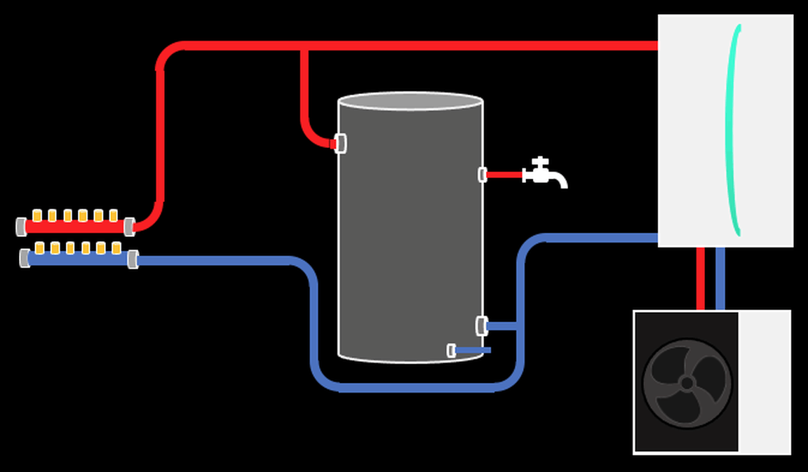

  • breinonline
  • Laatst online: 12:25
breinonline
Are you afraid to be known?
Remco45 schreef op zaterdag 1 januari 2022 @ 21:57:
Omdat de spiraal snel opwarmt ontstaat er in de boiler een stroming waardoor er een heel klein beetje menging optreedt met de onderste koudere lagen. Daardoor zakte de gemeten temperatuur iets in het begin voordat het echte opwarmen begint.
Vermoedelijk is de regeling zodanig dat hij de 50 graden een X aantal seconden moet hebben gemeten zodat het zeker is dat die temperatuur ook daadwerkelijk is bereikt (vanwege bovengenoemde stromingen in de boiler).
Daarna moet de driewegklep om, maar de Mitsu verspilt geen energie en laat de pomp nog ca 1 minuut doorlopen om de restwarmte te verwijderen. Deze wordt dan grotendeels aan het CV circuit afgegeven.
Die van ons schiet tussen de 1 en anderhalve graad door, dus stel ik de gewenste temperatuur daar op in.
Ik kan me toch niet aan de indruk onttrekken dat er iets mis is met de Mitshu. Het warme water lijkt veel sneller op te zijn dan vroeger, terwijl we met een 400L SWW vat toch een eind zouden moeten komen.
Afbeeldingslocatie: https://tweakers.net/i/8a_qXpXMBQNVmDmoomAvacdVKg4=/800x/filters:strip_exif()/f/image/m6guUo5hFNw90ymp6Qwk843N.png?f=fotoalbum_large
Dit is de grafiek vanaf zondag: tijdens de legionellarun wordt er gedouched en zie ik de temperatuur in het onderste deel van het vat dalen terwijl die nog omhoog loopt boven in het vat. (Op zich zou dat kunnen want de SWW toevoer voert bovenin warm water in, de retour zit onderop en de ingang van het water wat verwarmt moet worden zit net onderin, maar dan nog vind ik het een groot verschil).
Bij het douchen op 10 jan zie je dat het vat zowel boven als onder daalt. Vandaag om 12u bij het douchen daalt weer vooral het onderste gedeelte en vanavond bij de eerste persoon die doucht dalen ze alle twee als een gek waardoor de volgende koud water heeft :'(
Het lijkt wel alsof hij alleen uit het vat warm water trekt en niets mee verwarmt als we douchen. Kan er ergens een instelling verkeerd staan? Kan er iets stuk zijn?
Tweede vraag: als ik de leginonellarun in plaats van op zondag op zaterdag zou willen hebben, kan ik dat instellen? Ik kan alleen een tijd opgeven en om de zoveel dagen. Of moet ik dan nu om de 6 dagen opgeven, wachten op zaterdag en dan na de run de frequentie weer naar om de 7 dagen zetten?

  • koevlaas2
davevleugel schreef op woensdag 12 januari 2022 @ 20:25:
Nee om zoveel mogelijk 28c water van mijn wp door te laten, delta t is afhankelijk van hoe lang ik al draai ongeveer 3 graden.
Staan bij jou de witte doppen wel helemaal open ? Toen mijn verdeler die ventielen nog had had ik een delta t van 9 graden in dat apparaat (tov mijn 38c destijds).
  • Dapdodo
  • Registratie: Mei 2019
  • Laatst online: 09:40
breinonline schreef op woensdag 12 januari 2022 @ 20:38:
Voor mij is de grote vraag hoe SWW beneden kan dalen, als er geen water wordt afgenomen.
Normaal gaat de onderste in temperatuur omhoog en de bovenste omlaag tot na heeel lang de temperaturen in het midden eindigen. Het lijkt er dus op dat er nog warmte wordt afgevoerd.
Gezien de steilheid bij hoge temperatuur verschil naar beneden, dan rond CV Ta temperatuur, lijkt het erop dat er nog vloeistof door je spiraal stroomt, uit je CV circuit. Hoe dat kan is afhankelijk van je schema.

  • Tomexergie
Andrehj schreef op woensdag 12 januari 2022 @ 11:41:
Ik zou een aparte categorie maken voor systemen die hybride worden gebruikt. En dan in de tabel ook aangeven vanaf welke temperatuur de CV bijschakelt.
In deze laatste grafiek zet je COP van de totale warmteafgifte af tegen de Ta. Deze COP wordt echter ook beïnvloed door de lage COP van SWW. Die grafiek is zo dus niet eerlijk.
Beter zou zijn om in deze grafiek de COP voor alleen verwarming uit te zetten tegen de Ta.
De categorie CV+DHW is niet opgenomen in de grafiek
Een aparte tabel maken heeft niet mijn voorkeur. Een kolom met gasbijstook met een berekening van de totale primaire energie.
B.V. Primaire energie index=(Eprim elektrisch+Eprimairaadgas)/Geleverde warmte.
Dan kun je hybride met full electric vergelijken.

  • Tomexergie
KaDoos schreef op woensdag 12 januari 2022 @ 22:05:
Ieder huis is anders, dus dit slaat nergens op.
Ik denk dat mijn woning niet uitzonderlijk is en model staat veel oudere (1970) woningen in NL
Zoals in mijn eerdere reacties aangegeven is een praktijkmeting juist niet goed te doen vanwege veranderende omstandigheden. Met een model kun je een cleane berekening maken, mits het model natuurlijk redelijk klopt.
Het is en blijft indicatief.
Ook kun je met een model de woning veranderen in b.v. houtskelet bouw. Dan zullen de cijfers anders zijn.

  • davevleugel
koevlaas2 schreef op woensdag 12 januari 2022 @ 21:06:
Ooit met een warmtecamera alle retour temperaturen gelijk gezet, dus de retourkranen staan verschillend geknepen. Ik zal ze voor de gein allemaal een keer opengooien

  • breinonline
breinonline
Dapdodo schreef op woensdag 12 januari 2022 @ 21:43:
Het schema is als volgt (iets vereenvoudigd):
Afbeeldingslocatie: https://tweakers.net/i/CSvfPOHZiTxW6EHfDwHHGcYJ6LU=/full-fit-in/4000x4000/filters:no_upscale():fill(white):strip_exif()/f/image/0RCHpOdS7FbXN0NBVSQPADVu.png?f=user_large
Ik heb de driewegklep schakelaar er even af gehaald. Die werkt goed als ik ik SWW verwarmen forceer en weer op auto zet, beweegt die goed. Als ik de driewegklep met een tang draai dan gaat dat ook soepel.
ArjoK schreef op donderdag 13 januari 2022 @ 08:36:
Ik zie niets bijzonders in je grafiek, lijkt mij te zijn as designed. Als je water uit je SWW tank gebruikt zal dit met koud water onderin je tank worden aangevuld daarom daalt onder sneller tijdens douchen.
Dat valt ook wel mee ik zie na je legionellarun dat je 24 uur geen water gebruikt en dat je temp in de SWW onder afkoelt van 40°C naar 38°C en na de douche op 10 jan van 34°C naar 32°C in dik 40 uur tijd.
SWW-tank koelt ook lekker af van 61°C naar 57°C in 24 uur en dan na douche van 53°C naar 47°C in dik 40 uur. Is denk ik normaal stilstandverlies.
Je ziet dat de douche van 12 jan om 12 uur nauwelijks effect heeft op de tempratuur SWW-tank. Waar zit bij jou de sensor van SWW-tank?
@breinonline Jouw probleem onstaat op het moment dat de delta T met setpoint (van SWW-tank) 5 is, dan wordt de SWW-tank weer opgewarmd en ontstaat er tijdelijk wat stroming/mening in de tank. SWW-tank zakt dan even onder de 38°C en dat is knap lullig als je dan zoals hier onder de douche staat.
Kan je je SWW run niet inplannen op vaste tijden (bijv. 14:00-15:00) uur. Dan heb je op 18:00 nooit een probleem.
De bovenste sensor zit op grofweg op een kwart onder de bovenkant en die sensor stuurt het systeem. De onderste zit op ongeveer 3/4 van de bovenkant en is een shelly meter die ik uitlees in Home Assistant. Ik kan alles daarin forceren dus inderdaad zou ik hem vaker kunnen laten verwarmen als dat nodig is. Maar ik heb toch de indruk dat het vroeger niet was, omdat ik nu al denk ik drie keer in de afgelopen weken tegen het probleem aangelopen ben en daarvoor niet. Al kan dat natuurlijk gewoon toeval zijn.

  • Tomexergie
format5 schreef op donderdag 13 januari 2022 @ 08:31:
Misschien die toch meenemen in de grafiek, maar dan bijv met een ander kleurtje?
Ik weet dat dit er nog maar weinig zijn, maar ik kijk toch altijd wel even naar de grafiek ondanks dat ik er niet in sta.
Interessante vraag. Als we de WP-CV-DHW toch meenemen in de grafiek dan is de trendlijn niet meer valide om de COP's te toetsen van de WP-CV's.
Maar we gaan toch al in de fout door geen onderscheid te maken tussen hybride en full electric.
Wat is wijsheid. Het moet allemaal zo eenvoudig mogelijk ander haken er deelnemers af. Het is aan de forumleden hoe we de monitoring opzetten. Misschien een evaluatie nodig?

  • Tomexergie
format5 schreef op donderdag 13 januari 2022 @ 11:46:
Je kan toch ook de WP-CV-DHW en WP-CV er gescheiden in zetten, en daarbij ook 2 verschillende trendlijnen hebben?
Dan kan je in 1 grafiek ook mooi zien wat de DHW er bij met je COP doet.
WP-CV-DHW zijn er maar een paar dus een onbetrouwbare trendlijn. We zouden ze wel een ander kleur kunnen geven in de grafiek dan kun je ze vergeliujken met de WP-CV trendlijn.

Op verzoek van een deelnemer zijn COP waarden van WP-CV-DHW ook in de grafiek opgenomen. Echter de tendlijn heeft alleen betrekking op WP-CV.
De COP hangt bij WP-CV-DHW mede af van de hoeveelheid tapwater dat is verbruikt en dat is erg verschillend. De COP van DHW is laag tussen 2-3 en drukt de totale COP naar beneden.

Tomexergie schreef op donderdag 13 januari 2022 @ 13:55:
Bedankt voor het grafiek, en ik zie dat je de foute waarde bij mij ook gecorrigeerd hebt (anders kwam de cop niet zo uit).
Ik zelf vind het namelijk wel interessant om het zo er in te zien, mede omdat ik dan wat sneller zie of er een groot verschil is met anderen (er kan natuurlijk altijd in eens iets fout zijn as ik heb lopen testen).

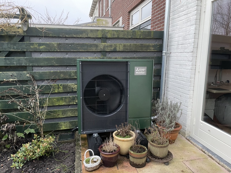

Vandaag de buren blij gemaakt met 5 cm dik geluidwerende / absorberende Merfopol platen tussen de schutting
Afbeeldingslocatie: https://tweakers.net/i/5DxLa9HFmi8r-EghEftEGHw6Bgc=/800x/filters:strip_icc():strip_exif()/f/image/W13a0Tb2GFsNezdZpjAD1cmk.jpg?f=fotoalbum_large
Afbeeldingslocatie: https://tweakers.net/i/-jWedfmlYw4D38tvBX8I6qb3lkg=/800x/filters:strip_icc():strip_exif()/f/image/RpzIAPAsqVT85UMfsVVYwtiP.jpg?f=fotoalbum_large
Grappig (en logisch) is dat het ook omgekeerd werkt: we horen hun wasmachine in de schuur nu bijna niet meer centrifugeren 😀
WP: Mitsubishi Ecodan ERSD-VM2D + PUHZ-SW75YAA + De Jong WPS300 Solar boiler met 1 Nefit paneel. PV: 2100Wp. Jaren-30 huis, gasloos sinds mrt 2021

LeonTebbens schreef op donderdag 13 januari 2022 @ 17:30:
En je hoort de buren ook niet meer zeuren. :P Makkelijk spul om te verwerken hè.
Lawaai van een warmtepomp kan ook een pluspunt zijn want ik ben er nu achtergekomen dat de overgang tussen dak en muur niet goed dicht is. Ik hoor onder een bepaalde hoek de warmtepomp. Aankomende zomer laat ik de spouw opvullen met pur dan zal die kier ook wel dichten.
Loria Duo 6008, 3300wp oost, 4290wp west, Tesla Model Y LR RWD
  • lampy25
  • Laatst online: 08:40
@LeonTebbens merk je ook nog verschil aan jou kant van de schutting door minder reflectie?

lampy25 schreef op donderdag 13 januari 2022 @ 18:13:
Nee niet echt merkbaar. Nu was onze schutting al onregelmatig omdat de planken om en om aan de kant van de buren en onze zijde hangen. Wellicht verstrooide dat al wat.

Even een sanity check. Er wordt gezegd dat je met een monobloc ook SWW kunt maken door er een boilervat op aan te sluiten, maar hoe gaat dit in z'n werk? Kan dit ook een indirect verwarmd boilervat zijn?
[ Voor 17% gewijzigd door HarmoniousVibe op 13-01-2022 20:29 ]
SolarEdge SE5K-RWB + 17 × AIKO Neostar N-Type type ABC | WeHeat Blackbird P80 | 3 × MHI Diamond 2kW
  • ArjoK
  • Laatst online: 12:45
HarmoniousVibe schreef op donderdag 13 januari 2022 @ 20:28:
Is niet anders dan bij split. Opwarmen SWW is altijd indirect dmv spiraal in boilervat.
Amsterdam | 10,12 kWp | 22 x 460Wp JA Solar | ONNO (20°) | Enzavu (hotjet mini) Nav5Ai + Smart Hydromodule (gasloos)
  • HarmoniousVibe
  • Laatst online: 26-08 14:50
ArjoK schreef op donderdag 13 januari 2022 @ 20:33:
Ok, maar dan heb je dus ook nog een elektrische weerstand nodig voor een legionellarun toch?
Gewoon een driewegklep in de aanvoerleiding en daarmee het CV-water door de spiraal van het SWW-vat sturen.
Grootste nadeel bij een monoblock is dat dat vat vaak wat verder verwijderd is van de warmtepomp, waardoor de leidingverliezen (vooral bij de hogere temperaturen waarbij SWW wordt gemaakt) wat hoger zijn.
HarmoniousVibe schreef op donderdag 13 januari 2022 @ 20:36:
Ja. Bij Mitsubishi heeft de besturing altijd een aansluiting voor een dompelweerstand in het SWW-vat (via een extern relais). Hoe het bij een monoblock zit met een eventuele interne elektrische heater weet ik niet.
Overigens is een dompelweerstand in het geval van een monoblock (door de eerder genoemde leidingverliezen) wel heel erg aan te raden. Let er dan wel op dat die dompelweerstand laag zit (of installeer een externe circulatiepomp), zodat ook onderin het vat warm genoeg wordt.
