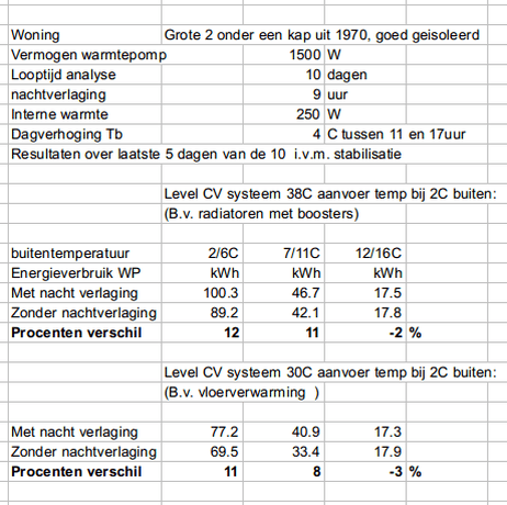

Nachtverlaging:
Er is behoorlijk wat discussie geweest over het nut van nachtverlaging. Ik heb het model wat aangepast. De parameters van mijn woning nog eens gecontroleerd. Afgelopen periode was de dag temperatuur gemiddeld 4 graden hoger dan de nacht. Dit heb ik in het model meegenomen.
De flow kan ik ook meenemen in het model. Daar ben ik nog niet aan toe. Als je eenmaal zo’n model hebt kun je erg veel uitproberen/optimaliseren. Wat heb je er aan? Het is toch wel de sport om de WP zo zuinig mogelijk te maken en interessant om een verklaring te vinden voor de grote verschillen in COP die bij de monitoring te zien zijn.
Al met al denk ik dat volgens dit model nachtverlaging meer energie kost dan de WP constant door te laten pruttelen. Geluidsproblemen oplossen kan de reden zijn om de WP stil te zetten, maar bij een geluidarme WP is het toch beter om nachtverlaging niet toe te passen.
Een mogelijkheid in het model is om te sturen op vermogen(toerental). Dat vereist een goede modulatie.
Afbeeldingslocatie: https://tweakers.net/i/bW2MWYoITej3buwHlIa3Wup84oU=/full-fit-in/4000x4000/filters:no_upscale():fill(white):strip_exif()/f/image/GVFkmGQt4LUIIyiGoV6rVZAv.png?f=user_large

Tomexergie schreef op dinsdag 11 januari 2022 @ 20:14:
Nachtverlaging:
Zit er nu een foutje in je percentages?
Bij 30 graden aanvoer verwacht ik dat de middelste ( 8 ) ook negatief moet zijn? met nachtverlaging is tenslotte lager dan zonder
Of lees ik het verkeerd?

@Tomexergie wat is de aanname voor nachtverlaging? Ik neem aan dat mijn 0.5 graden setpointverlaging niet echt onder nachtverlaging valt :)
Bedoel je 'geforceerd warmtepomp uit' of ook een klein setpointverschil?

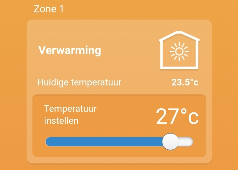

  • chris vw
Ik heb (te)veel pendelen, dus wil langere runs bereiken. Daarom zo laag mogelijke Ta. Daarnaast nu door thw6 en thw7 regeling denk ik de pieken bij opstart.
En zoals je ziet is Ta veel hoger dan de voorlooptenperatuur van 22 graden. Maar die regelt hij nu op thw6.
Zie onderstaande grafieken
Afbeeldingslocatie: https://tweakers.net/i/PHj10j6-N_LcX_r2yKCQOl3m6Pk=/232x232/filters:strip_icc():strip_exif()/f/image/2pj6oeMl3F1Nmhc0gYFgHWpV.jpg?f=fotoalbum_tileAfbeeldingslocatie: https://tweakers.net/i/8KkJ3h-vZ9UFRRRZuu1rtl4s468=/232x232/filters:strip_icc():strip_exif()/f/image/wuoscGFIfXN3tZbueRiscMnn.jpg?f=fotoalbum_tile
Nachts draai ik wel een lange run, maar ook dan ligt Ta hoger dan 25 graden.
Afbeeldingslocatie: https://tweakers.net/i/hsY-wts3obwwbXIsKMR8XCnlTPk=/x800/filters:strip_icc():strip_exif()/f/image/8DDxLSlRdndCnND7DA7OgNYV.jpg?f=fotoalbum_large
Zit evt ook aan nachtverlaging (in mijn geval dan gewoon warmtepomp uit) te denken zodat ik overdag langere runs krijg.
En aansluitend, wat doet hij met de ingestelde temperatuur voor zone 1 van 27 graden? Want ik draai op war en heb nergens een thermostaat. Als naregeling warmte vraag gaat warmtepomp aan. En de gemeten temperatuur van 23.5 weet ik ook niet waar die vandaan komt. Zie die waarden niet terug op display.
Afbeeldingslocatie: https://tweakers.net/i/-Ros0bMlsHxvL1myZyMAB_x53l4=/800x/filters:strip_icc():strip_exif()/f/image/ODwmixz1WcQS0lWvOepxhqkL.jpg?f=fotoalbum_large

  • Tomexergie
  • Registratie: Maart 2014
  • Laatst online: 18-10 18:53
Proton_ schreef op dinsdag 11 januari 2022 @ 20:43:
De nachtveraling wordt ingesteld op een setpoint van 16C. Maar door de dynamica wordt dat bij lange niet gehaald. Het blijft na 9 uur steken bij 18,1 C. De woning is een olifant wat betreft de thermische traagheid. Je kunt nachtverlaging niet opleggen.
  • Tomexergie
format5 schreef op dinsdag 11 januari 2022 @ 20:33:
Goed gelezen, het staat fout en moet omgedraaid worden. Zonder NV 33,4 en met NV 40,9
Bedankt voor de opmerking.

  • Tomexergie
Nachtverlaging:
ER staat foutjesi n de tabel: Onderste tabel midden kolom Met nachtverlaging moet 40,9 zijn en zonder nachtverlaging 33,4. Dus omgedraaid Voor de kolom met Tb=12C Met NV 17,3 en zonder NV 17,9 dat levert -3% verschil. Dus bij Tb=12C heeft NV een klein voordeeltje.
invul foutjes. Sorry

chris vw schreef op dinsdag 11 januari 2022 @ 23:03:
Je haalt nogal wat termen en sensoren door elkaar.
Om te beginnen, waarom pendelt de WP :? Door te weinig afgiftevermogen :? Dan moet juist je Ta omhoog!
THW6+THW7 worden gebruikt als extra sensor na een buffervat, of bij zone regeling.
Gebruik je meerdere zones :? Zo niet, snel die sensoren demonteren en gewoon sturen op Ta van de WP zelf.
[Afbeelding][Afbeelding]
Wat ik in je afbeeldingen zie lijkt inderdaad pendelen, maar waardoor :? Kan de naregeling zijn, kan te weinig afgifte zijn
Wat je hierboven ziet die 23,5 graden is de ruimtetemperatuur.
In welke modus draai jij, en wat is setpoint Ta :?
Volgens mij moet jij eerst eens de feiten op de rij zetten, en haal je allerlei dingen door elkaar.

  • chris vw
Grolsch schreef op woensdag 12 januari 2022 @ 07:19:
Feiten:
180m2 vloerverwarming met naregeling per ruimte. Dus geen centrale thermostaat, en warmtepomp wordt alleen aan uit geschakeld.
Draai op war
Door naregeling te weinig afgiftevermogen is denk het geval. Buffer van 100l aanwezig en gebruik dus nu nog thw6 en thw7.
Afbeeldingslocatie: https://tweakers.net/i/ZQSxKHLquAhm_205i3L4rFp6qzo=/232x232/filters:strip_icc():strip_exif()/f/image/tNSOlz5NQj55eMkYf2jASqEn.jpg?f=fotoalbum_tileAfbeeldingslocatie: https://tweakers.net/i/M_5V9R2-jjpVP7huyLoT_BQhF4M=/232x232/filters:strip_icc():strip_exif()/f/image/5sMSYQKwcwtNPmwI4f773pte.jpg?f=fotoalbum_tile
  • RemySoeters
  • Registratie: Oktober 2017
  • Laatst online: 22:32
davevleugel schreef op woensdag 12 januari 2022 @ 07:47:
Stel ik ga mee met het verhaal en koop een all-electric. De installateur die langs kwam om te kijken naar de huidige status van mijn CV, geeft aan dat mijn vloerverwarmingsverdeler niet OK is voor een all-electric. Dit met namen dat deze de flow niet aankan (debiet zou te laag zijn). Dit vind ik een beetje vreemd, want nu voer ik ook water aan van 35-40 graad naar mijn verdeler. Alleen komt het niet uit mijn CV maar pomp ik het met een pomp door mn buffervat heen. Dus de vermogen afgifte bij gelijke debiet en temperatuur is hetzelfde, waarom zou men hier een hoge flow verdeler willen plaatsen (hij noemde dat kunststof verdeler).
Wat ik in mijn hoofd heb, is om de installatie zelf te doen. Ik zit dan alleen een beetje met de subsidie. Want ik wil dan tie-in maken op mijn huidige installatie en daar de buffervat/warmtepomp op aankoppelen, zodat ik rustig aan de boel kan inregelen en altijd als backup mijn oude CV heb.
Dan kan ik er ook een paar maandjes rustig over doen om de boel aan te sluiten.
Je kan op marktplaats kijken voor in bedrijfstelling/afpompen airco units. Hoewel dit bij een WP niet nodig is, kan je wel vragen of ze een factuur kunnen maken voor het installeren/inbedrijfstelling.
Anders koevlaas even een bericht sturen:)
chris vw schreef op woensdag 12 januari 2022 @ 07:48:
Feiten:
En de WP wordt uitgeschakeld door de regelunit van je naregeling neem ik aan op contact IN1 (TBI.1 13-14)
Welk merk / type zoneregeling gebruik je ?
Draai op war
Wat is je stooklijn?
Klopt, alleen op te lossen door Ta te verhogen, of meer zones altijd open te zetten
Ik zou deze sensoren er tussenweg halen, als je geen verschillende zones met verschillende aanvoertemperaturen hebt hebben deze sensoren geen nut, en geven alleen maar verstoringen. Been there, done that. Ik draai op eenzelfde manier Buffervat van 120 liter, maar verder ook zoneregeling (Danfoss CF2+)
Zie ik het nu goed dat je slechts 1 lus van de vloerverwarming open hebt staan :? Dat gaat natuurlijk nooit en te nimmer goed.
En 180M2 maar slechts 4 v.v.w. groepen ?
PVOUPUT - 13.400WP - Twente

Nachtverlaging
Er zijn invulfoutjes in de vorige tabel geslopen. Hierbij de gecorrigeerde tabel. De conclusie dat nachtverlaging niets oplevert blijft overeind.
23.5 is je ruimtetemperatuur, gemeten met je Mitsubishi thermostaat, een externe temperatuursensor, of de sensor in de bedrade bedieningseenheid (die standaard in de binnenunit zit).
Die 27 graden is de ingestelde ruimtetemperatuur. Hier doet ie in de standen WAR en vaste Ta niets mee. Maar ik zou die wel op een normale waarde (bijvoorbeeld 21 graden) terugzetten, zodat ie niet je huis naar 27 graden gaat verwarmen als je ooit een keer de regeling op RAR zet.
Je WP gaat pendelen door een tekort aan afgifte. Reken maar uit hoe hoog het vermogen is bij de Ta van 27 graden waar ie steeds naar toe gaat. Dat zal het minimum vermogen van de warmtepomp zijn.
27 graden is dus je minimale Ta. En bij langere runs (zonder pendelen) zal die nog wel wat hoger worden, hij zal dan wel naar 28 graden gaan denk ik.

Die nachtverlaging begint wel discutabel te worden.
Mijn ervaring (maar dat is erg lastig omdat er teveel factoren in mee werken) was dat het bijwerken in de ochtend meer energie koste dan heel de nacht op temperatuur houden.
Ditzelfde geeft het model van @Tomexergie nu ook weer aan (onder bepaalde omstandigheden).
30x SF175 NW - STP6000 Live PVoutput Nibe F2120-16 warmtepomp
format5 schreef op woensdag 12 januari 2022 @ 09:18:
@chris vw heeft nu een unit die staat te pendelen wegens te weinig afgifte. Als je dan alleen overdag de warmte inbrengt, voorkomt dat (deels) het pendelen.
Verder gaat het model van Tom voor zover ik het begrepen heb uit van een regeling die 's ochtends erg veel gas met extra hoge Ta, wellicht tegen max vermogen van de WP aan, ging geven, om de temperatuurachterstand in te halen.
Als je werkt met een vaste Ta en die ook met een koude vloer nog kan halen met het nominale vermogen van de WP (dus zonder dat je met lage COP op max vermogen gaat draaien) heb je alle nadelen van zijn model niet en is nachtverlaging echt wel veel efficiënter.
Bovendien neemt het model van Tom de volgende zaken niet mee:
  • Onder de 6 graden gaat de fan van mijn WP harder draaien. Dit scheelt 80W aan verbruik en zorgt al direct voor een flinke dip in de COP. Minder uren bij temperaturen onder de 6 graden draaien minimaliseert dit effect.
  • Onder de 2.5 graden gaat de WP aanvriezen en zijn defrosts nodig. Minder uren bij temperaturen onder de 2.5 graden draaien minimaliseert dit effect.
Beide bovenstaande effecten spreken heel erg voor nachtverlaging. Zonder nachtverlaging zou ik mijn huidige lage energieverbruik van de WP nooit kunnen halen.
Maar uiteindelijk kan iedereen het natuurlijk voor zichzelf bepalen. Hou gewoon je verbruik per graaddag bij en experimenteer eens met wel/geen nachtverlaging. Dan weet je snel genoeg wat werkt. Hier werkt het in ieder geval prima.

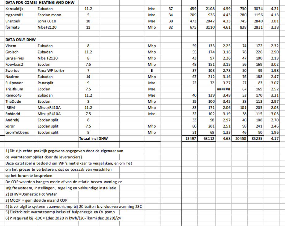

Resultaten MONITORING december 2021
Het jaaroverzicht zal ik maken (nadat deze cijfer nog eens zijn gecontroleerd)en op het forum zetten.
In de trendgrafiek zie je een aantal WP's die een erg lage COP hebben. Dat kan liggen aan de meting of aan het rendement van de WP installatie. Het nut van ons forum is om te helpen bij het verbeteren van de COP's. Er is veel kennis en ervaring bij de deelnemers. Vragen stellen dus!!
Wat betreft de COP's wil ik het volgende ter discussie stellen:
Het gaat om de hybride warmtepompen. Als deze bij b.v. Tb<4C worden uitgeschakeld dan opereren ze met een hoge MCOP , dat lijkt mooi maar er wordt meer aardgas verbruikt. Daar in tegen als ze door blijven draaien tot b.v. -10C, dan daalt de MCOP maar wordt er minder aardgas verbruikt. Het maandelijks aardgasverbruik zou eigenlijk in de monitoring moeten worden meegnomen om een eerlijk beeld te krijgen van de performance. Leveranciers en installateur zullen natuurlijk de voorkeur geven aan een hoge uitschakel temperatuur. Maar voor het milieu en financieel is het natuurlijk beter om met de WP door te gaan naar b.v. -10C(Als dat ooit komt). Wat doen we voor de monitoring???
Afbeeldingslocatie: https://tweakers.net/i/MVJjTzZijU_-bRRejoz0mG10WbI=/full-fit-in/4000x4000/filters:no_upscale():fill(white):strip_exif()/f/image/Vq1X6IrUwt7h647wUV6Y16f3.png?f=user_large
Afbeeldingslocatie: https://tweakers.net/i/4nL8qjmwUOJKX62CRb8eMO2dx0U=/full-fit-in/4000x4000/filters:no_upscale():fill(white):strip_exif()/f/image/I4K3qB9BWo5Ir1VSjji4hJKV.png?f=user_large

Tomexergie schreef op woensdag 12 januari 2022 @ 11:24:
Hoe kan ik deelnemen aan de monitoring?

format5 schreef op woensdag 12 januari 2022 @ 11:24:
En als het wat kouder is dat het defrost water ook kan bevriezen?
Want dat was in februari bij sommige juist een probleem.
Ja dan gaan we het zien.. Met kerst toen met -7 was liep het water ook af en bevroor toen inderdaad wel. Maar niet onder de WP zelf.
B4llistic schreef op woensdag 12 januari 2022 @ 11:28:
Jaarlijks onderzoek ik wat wijs is om te doen qua energie in huis. Net als vorig jaar kom ik weer conclusie dat het lawaaige, dure (in aanschaf en gebruik) ondingen zijn en dat ze in mijn specifieke geval niet opkunnen tegen een gasgestookte CV ketel. Milieu/uitstoot is voor mij zelden een argument. Zeker niet in het geval van gas wat erg schoon is. De achteruitgang in comfort telt ook mee. Ik woon niet in een nieuwbouwhuis.
De berekeningen die ik voorbij zie komen in dit topic neigen over het algemeen erg naar "best case scenario" en bijv "Goedpraterij van eigen early adaptor keuzes" en komen meestal niet overeen met de real-life situaties van kennis en vrienden met een WP in mijn kring die er eerlijker over lijken te zijn.
Daarnaast zie ik ook de stroomprijzen de komende jaren gigantisch (mee)stijgen (met de gasprijs) dus zie ik het niet als een toekomst vaste oplossing. De afhankelijkheid van het stroomnetwerk voor alles in mijn huis me ook niet lekker.
Ook een waarschijnlijke emigratie ergens in de komende jaren telt mee dus nu 15k+ investeren is niet handig (i.v.m. de gecreerde politieke,klimaat en maatschappelijke problemen in ons land maar das een ander onderwerp)
Don't get me wrong. Ik ben niet anti-warmtepomp of iets dergelijks. Wanneer het efficienter en goedkoper kan qua energie in huis dan kan ik dat alleen maar toejuichen. Helaas is het nog niet zo ver. Maar we staan in de kinderschoene rondom alternatieve verwarming dus wie weet wat de toekomst ons nog gaat brengen. Voor nu zie iig nog geen goede business case om er 10 duizenden euros in te pompen.
Dit is waarschijnlijk tegen het zere been van veel van jullie. Op het Ferarri forum roepen dat Ferrari's shit zijn is natuurlijk ook niet handig. Maar fck it. Het is realitisch. Free country toch? Ohnee... :D
Als dit je manier van onderzoeken is zou ik adviseren hier heel snel mee te stoppen en een ander vak te kiezen _O- _O-
De belangrijkste fout die je maakt heb ik even dik gedrukt, uitgangspunt was 1350m3 gas
Ik zou een aparte categorie maken voor systemen die hybride worden gebruikt. En dan in de tabel ook aangeven vanaf welke temperatuur de CV bijschakelt.
In deze laatste grafiek zet je COP van de totale warmteafgifte af tegen de Ta. Deze COP wordt echter ook beïnvloed door de lage COP van SWW. Die grafiek is zo dus niet eerlijk.
Beter zou zijn om in deze grafiek de COP voor alleen verwarming uit te zetten tegen de Ta.

  • chasinbe
  • Laatst online: 06-07 23:26
Thanks voor de update, hou het al een jaar in het oog en nu kan ik eindelijk zelf ook vergelijken met mijn eigen data van de WP.
Wat zijn de vereiste om mee te doen aan dit?
Ik kan (helaas) alleen maar data uit mijn Pana H split uitlezen en doorsturen, heb geen aparte meters hangen.
Is dit ook toegelaten of niet echt representatief.?
Heb hier Pana H split 7Kw voor verwarming en SWW.
Grtz
Panasonic Aquarea J 7kW split; 300L Panasonic boilervat SWW; 100L buffervat; 6600Wp Z 15°; houtskelet nieuwbouw 2021; Tesla M3H

chasinbe schreef op woensdag 12 januari 2022 @ 12:05:
Tom laat dit wel toe, maar de data uit een Pana is berucht onbetrouwbaar (door onder andere de vermogensmeting die in trappen van 200 of zelfs 400W werkt).
Dieptepunt is hier de waarde van @Baapje327 die in november de hoogste COP voor verwarmen wist te combineren met de bijna hoogste Ta van alle metingen. Dat kan natuurlijk nooit kloppen.
Meedoen met als basis de interne meting van een Pana heeft dus eigenlijk geen zin.
[ Voor 27% gewijzigd door Andrehj op 12-01-2022 12:14 ]
