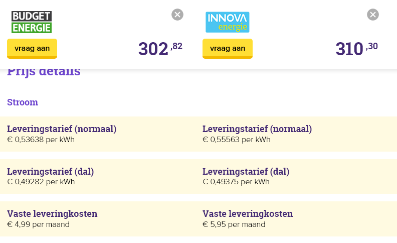

  • B4llistic
  • Registratie: Mei 2014
  • Laatst online: 29-06-2022
_Piwi_ schreef op dinsdag 11 januari 2022 @ 09:21:
Net eens even gekeken wat de huidige prijzen zijn. Goedkoopste geeft elektra voor ~42 cent en gas voor ~180 cent. Ik denk dat je business case onjuist is als je daaruit tot de conclusie komt dat op gas stoken goedkoper is ;)
Ik schrok wel even van de prijzen ... slaat werkelijk nergens meer op |:( Moet zelf in Maart over naar nieuw contract maar blij dat de WP er dan is.
Afbeeldingslocatie: https://www.server-works.com/energie.PNG
Houdt je er ook even rekening mee dat dit "welkomstarieven" zijn waar een eenmalige korting van ~600euro in zit :)
Iedereen gaat de sjaak zijn dit jaar welke richting (gas,wp,hybride,etc) je ook kiest of al hebt. De vraag is hoe erg de sjaak je gaat zijn. Ik vrees het ergste voor mensen met een WP dus ik weet niet of je nou echt zo blij moet zijn dat er er net een hebt laten installeren.
Nu nog investeren in een dure warmtepomp installatie is een rekensom die bij mij iig totaal niet uit komt. Een pallet CV begint weer interessant te worden.
[ Voor 14% gewijzigd door B4llistic op 11-01-2022 09:27 ]

  • B4llistic
n00ts schreef op dinsdag 11 januari 2022 @ 10:12:
Mijn vorige energie leverancier is failliet gegaan (Fenor) en zijn door Budget Energie overgenomen voor de bedragen die jij laat zien. Echter een middagje rond bellen naar verschillende leveranciers en heb nu bij eentje een variabel tarief van 42 cent kunnen krijgen.
Het loont dus behoorlijk om even rond te bellen.
Ik zit in het zelfde bootje. Bij welke partij ben je uiteindelijk uitgekomen?
Ik ben blij dat ik het al wat eerder afgesloten had bij budget.
