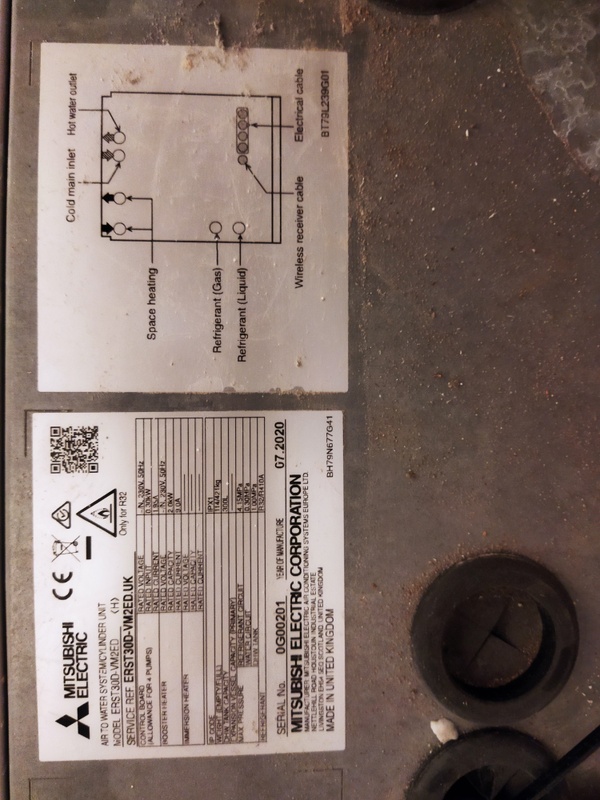

Bravertal schreef op donderdag 6 januari 2022 @ 10:43:
Ik woon in een nieuwbouwwoning met een warmtepomp van Mitsubishi, typenummer is mij onbekend. De kast op zolder (waar de warmtepomp in zit) zit vast geplakt met stickers, heeft de installateur gedaan.
Wat staat er op je buitenunit? Daar zal toch wel een typenummer op staan?
Maar de binnenunit is waarschijnlijk de EHST30D-VM2D of de ERST20D-VM2D, afhankelijk of je wel of niet kan koelen.
Ik heb gisteren de app MelCloud gedownload maar nu moet er (denk ik) een wifi stick in de warmtepomp zodat ik deze kan uitlezen. Kan ik zonder problemen die kast opentrekken zonder iets te beschadigen en kan ik een wifi stick of iets dergelijks in de warmtepomp kwijt (er zit ook een buffervat van 300 liter warm water in)
Het is geen Wifi stick, maar een los kastje, wat je met een snoertje aansluit op de juiste connector in je binnenunit en je naast de binnenunit aan de muur schroeft. Daarna met je Wifi netwerk verbinden.
Installeren is een kwestie van WP uitschakelen (aan/uit knop lang indrukken) en daarna de hele WP spanningsloos maken (groepen van buitenunit en elektrisch verwarmingselement in de meterkast uitschakelen). Dit laatste is (zeker voor jou...) erg belangrijk, want de aansluitingen in de binnenunit zijn bepaald niet aanraakveilig.
Daarna voorkap binnenunit verwijderen, bedrading netjes geleiden en stekkertje in de juiste connector klikken.
Doel: gewoon inzicht op mijn telefoon hebben ipv alles aflezen vd thermostaat. Ik ben niet echt een Tweaker (niet technisch) maar vind het wel interessant.
Het is geen USB stick, maar je moet hem ergens op de FTC aansluiten. (3 kabels volgens mij).
Maar vergevorderde wiskunde is het niet, frontplaat eraf en dan zie je de connector. Al heb ik geen binnenunit met geïntegreerde boiler, misschien dat het daar anders is :?

  • chris vw
Sticker met modelnummer zat bij mij bovenop warmtepomp. Dan kan je opzoeken welke wifi adapter je nodig hebt.

  • Bravertal
  • Laatst online: 09:03
Andrehj schreef op donderdag 6 januari 2022 @ 11:13:
Zie foto voor het typenummer, stond aan de bovenkant dus even een trapje gebruikt :)
Afbeeldingslocatie: https://tweakers.net/i/gwfyq8s6u4omFP7ytwwrXVvhyxg=/x800/filters:strip_icc():strip_exif()/f/image/dmFruJVB4sLYf6DMGbtt9nSf.jpg?f=fotoalbum_large
Bij oplevering vd woning gaven ze aan dat de warmtepomp ook jij koelen maar dat ze er geen afvoertje voor condens hadden op aangesloten dus dat ik koelen beter niet kon gebruiken.
