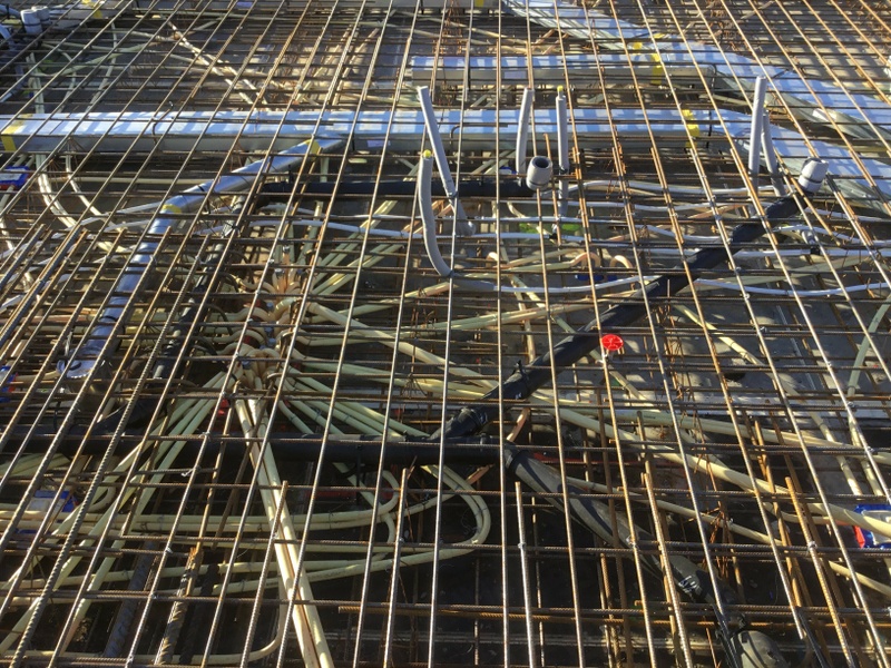

Grootste probleem bij moderne vloeren is wat je niet ziet. Nieuwbouw heeft zoveel voorzieningen in de vloer (E-buizen, riool, ventilatie, sparingen) dat het beton met plastic bij elkaar hangt. Deze plekken voldoen aan de minimum eis, en kun je beter niet overbelasten, maar de rest is meestal geen probleem. Zeker als er een muurtje onder staat.
Afbeeldingslocatie: https://tweakers.net/i/7qputUm2yGVzIEoD-A78YoMEwZM=/800x/filters:strip_icc():strip_exif()/f/image/hjhjlGV2jaqWRBv2wYeZk5yI.jpg?f=fotoalbum_large

Pietje555 schreef op woensdag 5 januari 2022 @ 13:47:
Mooi he die teri..zooi. Als er een keer wat fout is heb je echt een probleem. Zelfde met nieuwbouw met riool dat al het grond terug moet en lekker alles dicht storten.
