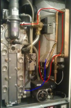

flippo765 schreef op maandag 20 december 2021 @ 16:51:
Dus in serie eerst het SWW door een warmtewisselaar (zoals bij CV ketels) en daarna door de boiler als eindverwarming.
Het is mij nog steeds totaal onduidelijk. Waar haalt die warmtewisselaar zijn warmte vandaan? Of wil jij iets verzinnen om live te kunnen douchen door steeds dan een SWW-run te starten? Maar heb je wel eens gekeken hoe lang je WP erover doet om op te starten? Tegen de tijd dat je SWW run lekker loopt, ben je al weer bijna klaar met douchen. Laat staan wat er gebeurt als je even wat warm water pakt om iets af te spoelen of zo. Gaat steeds je WP een SWW-run draaien.... Dat wordt waanzinnig inefficiënt.
Kortom, ik snap er niets van.

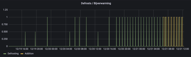

De eerste keer echt vorst met de warmtepomp. Toch wel even spannend. De temperaturen in huis blijven zoals ingesteld. Perfect dus. Wat ik wel zie is dat het elektrisch bijverwarmen af en toe aan gaat. Maar laten zoals het is? Ik ben een beetje bang om daar aan te sleutelen waardoor ik in de kou kom te zitten.
Wat me opvalt is veel defrosts. Om de 45 minuten gaat hij weer aan de slag.

  • Kameelstok
  • Registratie: December 2021
  • Laatst online: 22:57
rroetenberg schreef op dinsdag 21 december 2021 @ 00:31:
Nu het weer koude wordt valt mij op dat de gewenste flow temperatuur (de Ta lijkt mij) niet gehaald word. Heb nu een vraag van 29 graden, maar lijkt erop dat bij ongeveer 24/25 graden blijft hangen.
Iemand tips?
Flow te hoog of juist te laag?
Hij had er hier ook wat moeite mee maar niet zo erg. -4 buiten en 97% RV dus veel defrost. Daarnaast een snelle daling van de buitentemperatuur dus de Ta schiet ook van 26 naar 28 a 29. Hard werken dus.

  • Kameelstok
Sunri5e schreef op dinsdag 21 december 2021 @ 08:28:
Hier iedere 50 minuten. En ook in combinatie met e-element.
Bij een defrost haalt ie warmte uit de vloer. Daardoor wordt de delta-T groter dan 5 graden en springt het e-element kort bij.
Bij een vloer die op temperatuur is zie ik dat amper. Maar doordat de Ta zo hard gestegen is door de snelle daling van de buitentemperatuur is de vloer nog niet overal in huis bij.
  • Bo0bz
  • Laatst online: 23:22
Hier ongeveer elke 60 minuten een defrost. Best logisch met een hoge RV en een buiten temp van -2,7. Aanvoer temperatuur schommelt een beetje rond de 29,5 graden op dit moment. In huis blijft het 21,2 graden op de thermostaat.
Net even een stukje moeten rijden en dan zie je op bijna alle huizen een mooie witte rookpluim uit de rookgasafvoer komen. Hier alleen met de defrosts een stoomfeestje van een paar minuten. Mooie techniek :)

Afbeeldingslocatie: https://tweakers.net/i/O-ZB75N0jhOl-r9_tQUJ3bKH6fE=/full-fit-in/4920x3264/filters:max_bytes(3145728):no_upscale():strip_icc():fill(white):strip_exif()/f/image/G8Jv6iFx2lsh1z1Plx8Wp59I.jpg?f=user_large
De tijd dat de WP nodig heeft om te starten had ik niet meegenomen en daarmee kan dit ook niet. Ik heb wel een ander SWW profiel dan gemiddeld daar de wasmachine en vaatwasser ook SWW van de boiler krijgen.
Ik zal op zoek moeten naar een hangende boiler met veel wisselaaropppervlak/vermogen of een andere plek ervoor zoeken. Dat is wat lastiger aangezien de laatste slaapkamer de laatste twee jaar gebruikt wordt als kantoor voor thuiswerken.

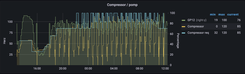

Afgelopen weken dacht ik de Warmtepomp goed ingeregeld te hebben en vertoonde een rustig gedrag. Kennelijk gaat dit goed totdat het onder de 4 graden uitkomt. Zie beneden een aantal grafieken van de laatste 48 uur, onder de 4 graden wordt de Warmtepomp onrustig en start de compressor minimaal 1x per uur.
Betreft een hybride opstelling met NIBE F2040-16, SMO20 en Intergas Prestige CW6.
Is dit normaal gedrag bij dit soort temperaturen of zou ik iets aan moeten passen?
Afbeeldingslocatie: https://tweakers.net/i/kBwQwbs9IlG5RHnaVw_kjsWmuJM=/800x/filters:strip_exif()/f/image/pvhvzXzQGaMXkOpt8YCbrzcy.png?f=fotoalbum_large

martgom schreef op dinsdag 21 december 2021 @ 12:29:
Die piekjes zullen wel defrosts zijn (wel erg veel trouwens, hier heb ik er vanochtend nog maar 1 gehad, grote voordeel van nachtverlaging), maar wat vooral opvalt is het enorme stroomverbruik. Je WP verbruikt tussen de defrosts steeds 5 kW elektrisch. Dat lijkt me niet normaal voor een WP die bij -10 ongeveer evenveel vermogen heeft als de mijne. Hier heeft het vermogen alleen in het eerste uurtje na het opstarten om 9 uur even gepiekt op 1300 W en zit nu stabiel tussen de 850 en 900W.
Het lijkt alsof je WP permanent zijn backup-heaters inschakelt. Dat kan niet de bedoeling zijn, zeker niet in een hybride opstelling, want dan kun je veel beter de CV-ketel bijschakelen.
Kun je die backup-heaters niet gewoon permanent uitzetten?

Andrehj schreef op dinsdag 21 december 2021 @ 13:00:
Dat klinkt als een veel beter verbruik :) Hier zit ik op koude dagen bijna op 100 kWh per dag.
Heb jij ook een NIBE F2040? Enig idee waar een optie zit om de backup heaters uit te zetten? Zal morgen ook even de installateur vragen.
99x TS-165C2 | ZO | 16,33 kWp | SolarEdge SE15K 3 Fase | NIBE F2040-16 | SMO20

  • Andrehj
Andrehj
martgom schreef op dinsdag 21 december 2021 @ 16:28:
Ik heb een Mitsubishi (zie mijn sig). Maar 100 kWh (alleen van de WP?) per dag is echt niet normaal. Hier is de piek deze winter 18.4 kWh op 11 december. Gemiddeld vanaf 1 november tot nu toe 9.2 kWh per dag voor de WP (met 280 m2 VVW-oppervlak).
Meer specifieke Nibe info vind je in het Nibe topic: NIBE L/W warmtepomp optimalisatie
[ Voor 4% gewijzigd door Andrehj op 21-12-2021 16:56 ]
100kWh per dag? dat kan alleen maar wijzen op een ENORM probleem ergens. (of je woont in paleis soesdijk)
sleep die installateur direct aan zijn haren terug je huis in als het nodig is.
[ Voor 11% gewijzigd door flippy op 21-12-2021 17:13 ]

  • Fantasma
  • Laatst online: 18-08 00:22
Fantasma
Just a ghost.
Voor ouders hun nieuwbouwwoning (wonen er nog niet)was een interessante nacht, eerste échte vriesnacht...
Zoals ik verwacht had, totaal verkeerd ingesteld door installateur (had al eens rondgekeken hoe het was ingesteld.)
Stond als stooklijn +15/22 en -10/40....
(Ook een zwaarder type dan volgens warmteverliesberekening 'voor SWW'....)
Vannacht 30 keer compressor aan en uit.....
Massa's electriciteitsverbruik, was wel warm binnen, maar kan niet de bedoeling zijn zo.
Nu maar even een stooklijn ingesteld geïnspireerd door iemand's post hier +15/22 -10/28 om te beginnen.
Hoop in ieder geval op wat deftigere cijfers dan ik gisteren met deze instellingen zag....
Nu zitten ze nog met een probleem: de badkamer boven wordt amper warm.
Tijdens betondroging bv, badkamer misschien 15 graden, beneden 23 graden en 35 graden door de buizen.
Had al gemerkt dat als de warmtepomp al even draait (als ik er toevallig was toen hij draaide) de pomp trager gaat draaien (pompsnelheid afhankelijk van Delta T), waardoor die denk ik niet genoeg flow creëert om het water naar boven te krijgen?
Is daar iets simpels aan te doen?

  • martgom
  • Laatst online: 28-05 20:51
flippy schreef op dinsdag 21 december 2021 @ 17:12:
Zo'n vermoeden had ik al, WP zat al bij de woning toen ik het kocht (aug 2020), vorige winter was de slimme meter helaas kapot en pas na 5 maanden gerepareerd dus geen vergelijkingsmateriaal met vorig jaar.
Woning heeft kelder en begane grond van elk 100m2 met VV, 1e verdieping heeft 2 badkamers met VV (8m2 p/s) en op de slaapkamers radiatoren (totaal 6 stuks). Zolder heeft geen verwarming.
Woning komt uit 1970 en heeft spouwmuurisolatie, triple glas, schuifpuien met HR++ maar voorpui (2,5x5,5m) is niet voorzien van isolatie (staat nog op todolist) hier komt veel kou vandaan maar zolang de deuren naar de ruimtes dichtstaan niet veel last van.
Heb nu de addition geblokkeerd. Echter dacht ik altijd dat dit de CV ketel was als bijverwarming.
Zie nu al wat andere resultaten in de logging, lijkt wel stabieler maar hoop dat het ook warm blijft ;) Vannacht eens kijken hoe het stroomverbruik vs temperatuur nu is. Inmiddels staat de teller voor vandaag op 66,6 kWh (19:13) en is de buitentemperatuur vandaag rond de 1 graad.

  • Possible
  • Laatst online: 08:38
@martgom Iets met een element wat meedraait.... ? Je verbruik is echt bizar veel. Voordeel is dan wel dat je 16,33 kWp aan panelen hebt :+
[ Voor 48% gewijzigd door Possible op 21-12-2021 19:24 ]
  • martgom
Possible schreef op dinsdag 21 december 2021 @ 19:22:
Tja, zo kun je het ook bekijken :) De panelen hebben 11,8 MWh opgeleverd en de Warmtepomp heeft (vanaf april toen de meter gefixt was...) 3,5 MWh gekost, dus netto zit ik nog goed ;)
Wat bedoel je met een element dat meedraait?

  • Andrehj
Andrehj
Fantasma schreef op dinsdag 21 december 2021 @ 19:04:
Aangezien de meeste lezers hier geen kristallen bol hebben (ik in ieder geval al niet), zou het kunnen helpen als je eerst even schetst hoe het verwarmingssysteem in elkaar zit, waarbij minimaal het volgende duidelijk moet blijken:
  • Met of zonder naregeling?
  • Met of zonder buffervat?
  • Gesloten of open verdelers?
  • Overal vloerverwarming? Of ook radiatoren?
  • Merk en type van de warmtepomp?
  • Hoe wordt de ruimtetemperatuur geregeld?
En aangezien het nieuwbouw betreft (waar vast nog iets van garantie op zit):
  • Wat zeggen de aannemer en/of installateur hiervan?
  • Wat staat er in de warmteverliesberekening over de doeltemperatuur van de badkamer?
(Je moet dit vooral niet het probleem van je ouders maken, maar het probleem bij de veroorzaker laten liggen).
[ Voor 17% gewijzigd door Andrehj op 21-12-2021 19:53 ]

  • Possible
martgom schreef op dinsdag 21 december 2021 @ 19:30:
Een backup element welke de warmtepomp waarschijnlijk gebruikt om mee te verwarmen. Dus stel dat de wp de temperatuur niet kan halen dan gaat het element aan. Meestal is dit element zo’n 3 a 4 kWh
