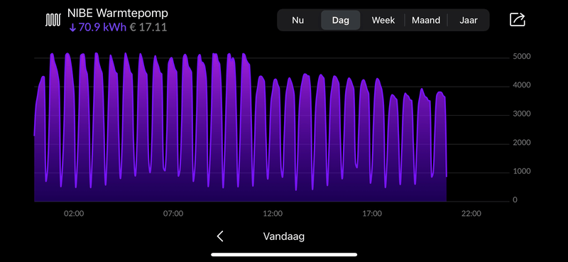

Hier kun je weleens gelijk in hebben, rond 17:30 de addition uitgezet maar dit blijft het stroomverbruik, weliswaar minder dan voorheen maar tikt steeds de 4kW aan. De ketel doet inmiddels niet meer mee en zie ook geen additions meer in de log.
Afbeeldingslocatie: https://tweakers.net/i/gH6PNH5DmzG3ypMQpkVJGzZFat0=/800x/filters:strip_exif()/f/image/QSLf5qOd89FmQf14oapBWcxn.png?f=fotoalbum_large
99x TS-165C2 | ZO | 16,33 kWp | SolarEdge SE15K 3 Fase | NIBE F2040-16 | SMO20

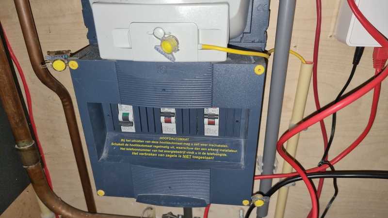

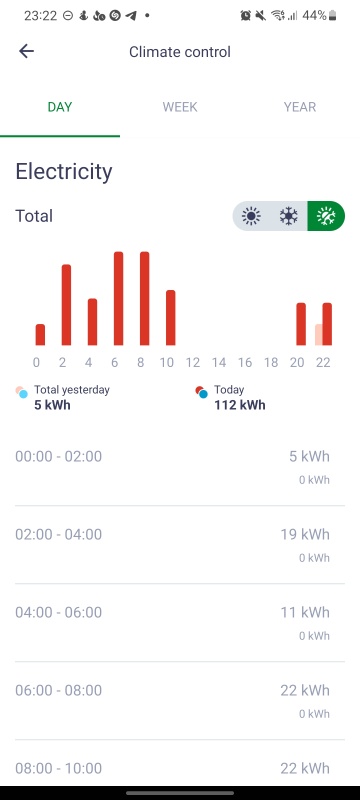

Recent is er bij mij een daikin altherma 3 warmtepomp geïnstalleerd. Vanochtend om half 11 had de daikin al bijna 80 kWh verbruikt. Heb toen even de vloerverwarming uitgezet en daara weer aan om het verbruik te verlagen naar 0 kWh. Per uur zat ik ongeveer op een verbruik van 11 kWh. Dit probleem had ik 2 weken geleden ook, ze zijn nog steeds niet langs gekomen om te kijken. Warmtepomp is 2 december geïnstalleerd.
Vanavond rond half 11 merkte ik op dat de warmtepomp uitstond, ook de airco's hadden geen stroom meer. Hoofdschakelaar stond uit. Waarschijnlijk kortsluiting?
Is zo een hoog verbruik normaal?

  • weebeast
  • Laatst online: 14-09 07:02
Bedankt voor jullie reacties. Ik ga ze vandaag een mail sturen. Gelukkig heb ik via WhatsApp de foto's naar hun doorgestuurd, wat uiteindelijk als bewijs zou kunnen dienen.
Ze hebben een aparte meterkast bij mij geïnstalleerd. Hierop hebben ze dan de warmtepomp, 2 airco's en een duco silentbox op geïnstalleerd.

Hoe lees jij het stroomverbruik per groep uit?
  • weebeast

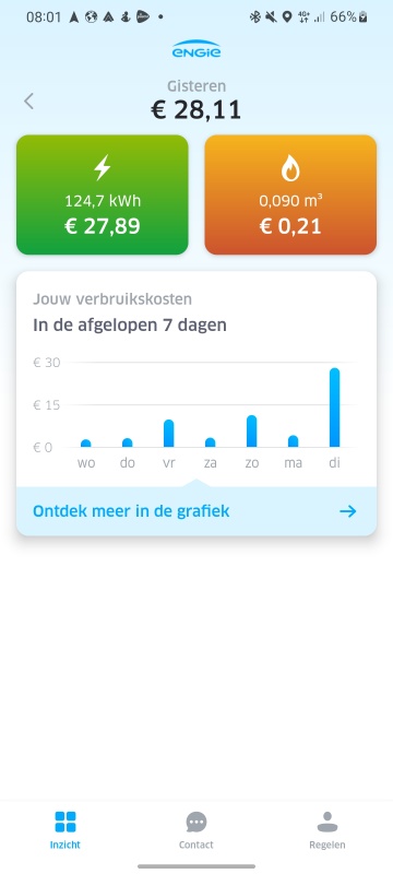

Via de daikin app, slaapkamer en woonkamer zijn de airco's. Climate control is de warmtepomp en hot water tank is de boilervat van 300l
Ik dacht de vorige keer dat het ging om een bug maar zag via de engie app dat ik die dag inderdaad veel energie heb verbruikt. Het energieverbruik van gisteren staat nog niet op engie
Edit) staat er nu wel opAfbeeldingslocatie: https://tweakers.net/i/2OHfrNtGbHmSz_27R19IgOipyeU=/x800/filters:strip_icc():strip_exif()/f/image/PQ7Q8PbNHuCmvmq6lUSs5yfU.jpg?f=fotoalbum_large

  • doek55
  • Laatst online: 22:04
weebeast schreef op woensdag 22 december 2021 @ 07:27:
Het is zeker geen bug in de app, één van je drie 25A hoofdzekeringen is eruit geklapt. Daar is dus langere tijd meer dan 6kW doorheen gegaan. Ik zou die weer aanzetten, want in neem aan dat er delen van je huis nu donker zijn.
De Daikin is op 20A gezekerd (volgens voorschrift Daikin), maar dat is niet selectief op de 25A hoofdzekering en daardoor kan je hoofdzekering er eerder uit klappen dan de zekering van de Daikin. Officieel heb je dus een 3x 35A hoofdaansluiting nodig. Daarom is het verstandiger om een 3-fase warmtepomp te kiezen als je ook die aansluiting hebt.
Je zult er achter moeten komen waarom de warmtepomp zoveel hulpverwarming inschakelt, want dit verbruik is veel te hoog voor deze warmtepomp. Met dit weer zou hulpverwarming helemaal niet nodig moeten zijn.

doek55 schreef op woensdag 22 december 2021 @ 08:32:
Een opmerking hierbij: Mijn Daikin airco (dus geen warmtepomp) heeft in het boekje ook staan dat de afzekering 1x20A zou moeten zijn. Maar als je gaat opzoeken wat de specifieke combinatie van buitenunit en twee binnenunits aan stroom verbruikt is dat maximaal 13A bij koelen en 13.2A bij verwarmen. Ik heb hem dus gewoon op 16A afgezekerd om het selectiviteitsverhaal voor te blijven en dat is geen enkel probleem. Ook bij bloedhete zomerdagen waar de airco op volle capaciteit draait klapt die zekering er niet uit.
Het selectiviteitsverhaal (20A niet selectief achter 25A) is ook niet meer zo zwart-wit. Je moet daarvoor echt naar de karakteristieken van de automaten kijken en dan kan het zomaar zijn dat de specifieke combinatie van automaten wel selectief is.

Om de minuut de melding ''stroombegrenzer'' gevolgd door een plof geluid.
Gaat om een nibe ACVM 270 warmtepomp.

@Rambo41 Dat de temp van een vat langzaam terug loopt is normaal.
Maar het klinkt alsof het bij jou te snel terug loopt.
Kan je misschien iets zeggen over hoe snel de temperatuur zakt, zonder dat er gebruik gemaakt wordt van warm water?
Het is namelijk wel eens voor gekomen dat bij mensen kleppen niet goed afsluiten waardoor het vat af koelt (vat verwarmd het CV circuit dan), maar ook door thermosifonage door niet optimaal geplaatste leidingen.

@format5 Vanochtend om 08:15 uur was de temperatuur 52,5 graden. Inmiddels staat deze op 37,5 graden. Er is niet gedoucht.

Rambo41 schreef op woensdag 22 december 2021 @ 10:18:
Klinkt als een 3-weg klep die niet meer doet wat ie moet doen.

Rambo41 schreef op woensdag 22 december 2021 @ 09:58:
Hier loopt de temperatuur van het warm tapwater steeds snel terug. Gisteravond koud moeten douchen. Vanochtend was de boiler op temperatuur maar loopt weer langzaam terug. Vloerverwarming is wel op temp.
Dat is een binnenunit met geintegreerd SWW-vat. Dan zou het ontwerp zodanig moeten zijn dat je geen last hebt van zelfsifonnage of eenpijpscirculatie (Einrohrzirkulation). Dus er iets mis. Wat zegt je installateur hiervan?
Edit: SWW in twee uur afgekoeld naar niet meer kunnen douchen is natuurlijk echt foute boel.
Voordeel: Deze afkoeling is zodanig groot dat ie makkelijk te diagnostiseren is. Ik zou idd beginnen bij de driewegklep.

@Rambo41 Dat is inderdaad niet correct.
Dat is een behoorlijk warmte verlies.
Misschien dat iemand anders nog weet welke 3-weg kleppen niet goed afsloten? Mogelijk dat dat een probleem kan zijn.
En dan is er nog de plaatsing van je leidingen wat een probleem kan zijn. Misschien kan je dat al beschrijven of foto's plaatsen?
En misschien ook nog wat andere puntjes, maar ik verwacht dat er anderen zijn die je beter kunnen helpen, zeker met de info welke je nu al kan verzamelen, en hebt.
Heb de hoofdzekering gisteravond weer aangezet. Het viel mij wel op dat ik overal stroom had behalve dus alle apparaten die gekoppeld staan aan de extra meterkast.
Hoe kan ik erachter komen of de hulpverwarming zichzelf inschakelt?
Dat kan je op het display zien als het goed is. Welk icoontje staat in de handleiding (mijn Altherma komt pas in het voorjaar, dus nog geen ervaring mee).
Je kan de "-9W" c.q. 3-fase modellen in een aantal vermogenstrappen instellen, als volle bak niet samengaat met de overige verbruikers kan je 'm dus nog wat begrenzen in verbruik, gelijkmatig verdeeld over de fases.
Maar je hebt een heel ander probleem met deze installatie imho, want het lijkt er sterk op dat de buitenunit niet meedoet en alles volle bak op het noodelement draait. Tijd om de installateur terug te laten komen.

Daarnaast, als er maar 1 hoofdzekering uitgegaan is, terwijl het een 3-fase WP is, is er ook iets vreemds aan de hand. Dan lijken de groepen niet goed verdeeld over de fases.
  • Dapdodo
  • Registratie: Mei 2019
  • Laatst online: 22:11
Blihi schreef op woensdag 22 december 2021 @ 10:50:
WP compressor is 1 fase, noodverwarming 3fases. Dus zeg maar hoe je wilt verdelen?
  • RonJ
  • Laatst online: 15:19
Dapdodo schreef op woensdag 22 december 2021 @ 10:52:
Hij bedoeld denk ik meer de overige groepen binnen de woning c.q. in de hoofdverdeler. Als alles verder gewoon blijft werken wanneer er eén fase uitligt lijken deze niet goed verdeeld.
Klopt verder wel idd, de 3-fase bij daikin is alleen voor het noodverwarmingselement. De compressor/buitenunit en pomp/binnenunit zitten ieder nog eens op een eigen 1-fase aansluiting/groep.
Dit is precies het probleem met een 1-fase warmtepomp. Je hebt 1 hele grote last van 20A op 1 fase, en moet dan de rest over de andere twee fasen verdelen. En zodra de WP zijn bijverwarmingselmenten (die trouwens verboden zouden moeten worden, zeker als het 9 kW betreft!) inschakelt zit je al in de problemen.
Ook in combinatie met het koken wordt het lastig. De meeste inductiekookplaten zitten op twee fasen, zodat je de derde fase mooi voor de oven kunt gebruiken. Maar hoe combineer je dat met een 1-fase warmtepomp? Ik zou het niet weten.
Bij een echte 3-fasen warmtepomp (dus waarbij de inverter voor de compressor op 3-fasen aangesloten is) heb je al die problemen niet.
Hoezo? Die conclusie is te voorbarig.
Als de WP wél met compressor + verwarmingselement draaide, zal de fase waar de compressor van de WP op zit eruit liggen.
En als de WP alleen op de verwarmingselementen draaide, dan zal de fase waar toevallig ook twee andere grote verbruikers (denk aan oven, kookplaat, vaatwasser, broodrooster, wasmachine of quooker) tegelijkertijd aan stonden eruit liggen.

Andrehj schreef op woensdag 22 december 2021 @ 11:16:
Aangezien er verder niets uit lag volgens de originele post, moet het dus het eerste zijn. Dus de fase waar de compressor op zit en daarnaast blijkbaar nog 1 van de drie elementen.
Maar ik bedoelde dus als het om een 3-fase WP zou gaan, waarbij ook de compressor 3-fase is. Dat is blijkbaar niet het geval.

Die zal er dan door overbelasting uit zijn gegaan. Dat is ook niet zo gek. Als de WP max 20A aansluitwaarde heeft, en je er komt een 3 kW verwarmingselement bij, dan zit je op 33A. Dan gaat die 25A hoofdzekering er na een uurtje echt wel uit.
Welke installateur verzint zoiets? 8)7 |:(
In zo'n geval moet je het element wat op dezelfde fase zit als de compressor gewoon uitzetten.
