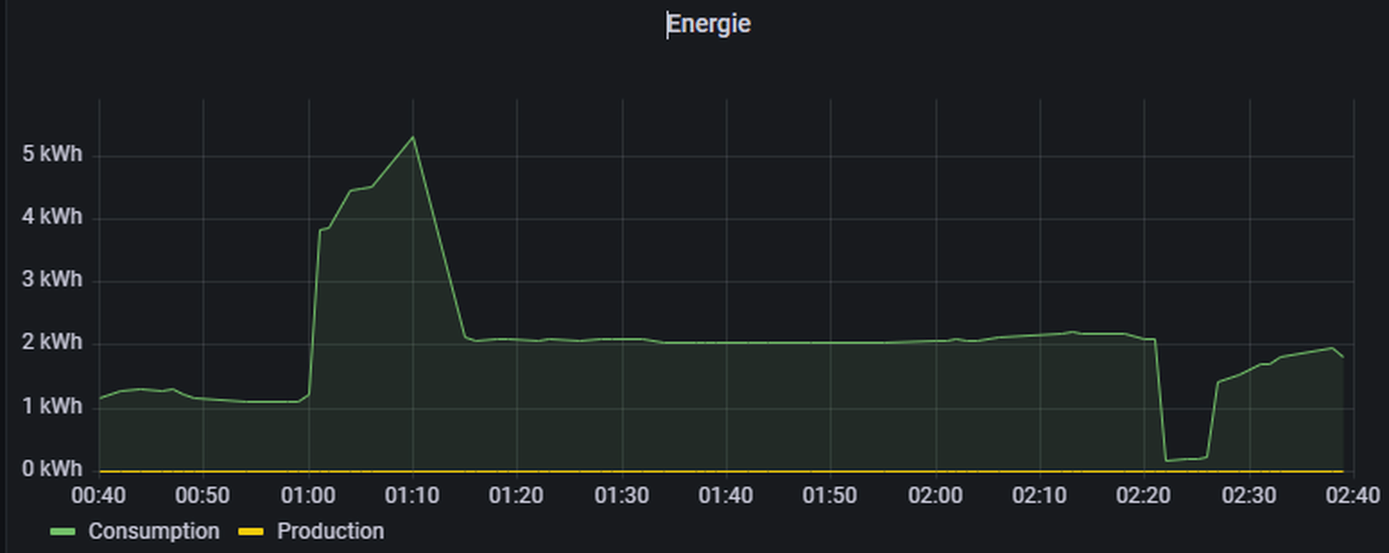

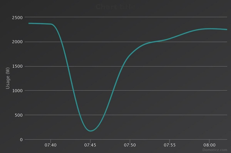

Even een vraagje van een beginnende warmtepomp-eigenaar: Hoe lang duurt een defrost normaal? Ik had de indruk dat dat met een minuut of 5 wel klaar zou moeten zijn, maar mijn SUZ-SWM80VA + ERSD-VM2D combinatie is toch elke keer wel 8-9 minuten bezig. Aangezien hij dat vandaag zo om de 40-50 minuten doet is hij in totaal best wel veel tijd kwijt met defrosten.
Koud heb ik het niet hoor, maar ik ben wel benieuwd of dit normaal is of dat ik toch nog dingen kan doen om het aantal defrosts te verminderen.
Ik heb de sturing op kamertemperatuur staan en de binnenunit vraagt daar een aanvoer-temperatuur van 30-35 graden voor. Warmtepomp draait op 1500-2000W elektrisch en ik heb vandaag dus al bijna 25kWh verbruikt (gisteren 28,7).
Ik heb een beetje de indruk dat als hij eenmaal op een laag pitje zonder defrosts zit dat hij eindeloos kan doorpruttelen, maar als hij eenmaal aan het defrosten is, dan moet hij steeds de defrost compenseren met wat hogere aanvoertemperatuur. Hoe doorbreek je die cyclus weer?
Of is dat allemaal compleet normaal? Zoals ik al zei: het is niet koud in huis, dus meer nieuwsgierigheid dan een probleem.
(Huis uit 1971, ventilatieroosters, woonkamer vloerverwarming als bijverwarming, 20cm hoh en 1 x T30 en 1 x Jaga T16 van 35x280cm, Jaga moeten nog ventilators op).

ocaj schreef op woensdag 22 december 2021 @ 17:40:
Defrosts troef op dit moment: de RV is gestegen naar 90% met het ondergaan van de zon.
Duur van een enkele defrost is eigenlijk niet echt gedefinieerd: wat bedoel je met 8-9 minuten?
Is dat de tijd dat de compressor uit is?
Bij mijn Zubadan net gekeken:
Compressor is gaat 2 minuten terug naar 50 Hz, dan 2 minuten uit, daarna ca 3 minuten 50 Hz en vervolgens rustig optoeren.
De Ta zakt van 33 graden naar 21 graden maar is in 5 minuut 20 seconden alweer door de 30 graden.

  • ocaj
Remco45 schreef op woensdag 22 december 2021 @ 17:43:
Als ik puur kijk naar het stroomverbruik, dan ziet een defrost er altijd zo uit (klik voor groter):
Afbeeldingslocatie: https://tweakers.net/i/zsKWE2ErDcEZBrqrLAZi8_l9t3M=/100x75/filters:strip_exif()/f/image/bUfz0za2mAQDL7sVv2jQGoJ6.png?f=fotoalbum_small
Van het moment dat het verbruik tot 0 inzakt tot het moment dat hij daarna weer gaat optoeren duurt bij mij zo'n 8-9 minuten (in dit voorbeeld van 16:58 t/m 17:06).
Als ik naar Ta kijk, dan duurt het wel een minuut of 10 nadat hij weer begint voor hij weer op het oude niveau zit:

  • Grolsch
  • Laatst online: 07:34
Grolsch
Daannn1987 schreef op woensdag 22 december 2021 @ 19:42:
Niet direct een idee, je ouders al eens de stroom eraf laten halen ?
Nee, kben bang dat als er wat verkeerd gaat ik alsnog in de auto kan, en daar heb ik nu ff echt geen tijd voor
Gewoon stekker eruit / stekker erin?
PVOUPUT - 13.400WP - Twente
  • Daannn1987
  • Laatst online: 04-11 10:07
Grolsch schreef op woensdag 22 december 2021 @ 19:47:
Ja, lijkt mij sterk dat er wat fout gaat zolang hij nu nog bereikbaar is..
Geen garantie :+ Je ouders wonen wss te ver weg voor mij.
Oude ELGA kan je dit prima doen komt altijd weer prima op
[ Voor 7% gewijzigd door Daannn1987 op 22-12-2021 19:49 ]

Grolsch schreef op woensdag 22 december 2021 @ 19:36:
Bij mijn ouders doet de Elga Ace ineens "vreemd", hij doet het namelijk niet meer.
Ik ben niet op locatie, en voorlopig ook geen tijd om daar heen te gaan.
Gedrag tot +- 09:00 is normaal (elke defrost beetje gas erbij) daarna niet
Aangezien de thermostaat nog wel benaderbaar is (die is aangesloten op de Ace) verwacht ik wel dat deze stroom heeft.
Wat kan hier aan de hand zijn :?
Bij ons vanochtend hetzelfde gedrag - bleek om de hybride modus te gaan. Hij houdt een tijdje bij of de COP nog hoog genoeg is in vergelijking met kosten/CO2 instelling. Is dit een koude nacht lang niet het geval dan switcht hij volledig naar gas. Je kan dit aanpassen door de hybride instellingen anders in te stellen. Heb zelf de hybride modus op 'geen' gezet, en toen sloeg de Elga Ace weer gewoon aan. Ketel spring nu alleen aan als de ruimtetemperatuur niet meer op peil blijft (regeling met eTwist - WAR+ruimtecompensatie).

  • Grolsch
Grolsch
JBtL schreef op woensdag 22 december 2021 @ 22:16:
Bij ons vanochtend hetzelfde gedrag - bleek om de hybride modus te gaan. Hij houdt een tijdje bij of de COP nog hoog genoeg is in vergelijking met kosten/CO2 instelling. Is dit een koude nacht lang niet het geval dan switched hij volledig naar gas. Je kan dit aanpassen door de hybride instellingen anders in te stellen. Heb zelf de hybride modus op 'geen' gezet, en toen sloeg de Elga Ace weer gewoon aan. Ketel spring nu alleen aan als de ruimtetemperatuur niet meer op peil blijft (regeling met eTwist - WAR+ruimtecompensatie).
Dat zou goed kunnen, kheb m'n pa de stekker eruit laten halen, en nu lijkt het wel weer te werken.
Ik zal die hybride modus eens nakijken als ik er weer ben.

  • weebeast
  • Laatst online: 14-09 07:02
Dapdodo schreef op woensdag 22 december 2021 @ 09:03:
@weebeast Draai je hybride, gezien het gas bij de engie app. En komt je CV ketel niet bij? Hoewel typenummer naar daikin LT3 8kW 1Fase met een 9kW 3Fase noodverwarming, toch wel all electric zou moeten kunnen. Maar als noodverwarming in komt 3kW = 12A en 8kW thermisch is 2,5kW = 10A + nog wat huis tuin en keuken. Zou je zeggen dat die maximaal draait en noodverwarming aanheeft. Dan haal je de 11kW in een uur net. Of heb je nog aquariums in huis.
Dus alles draait volle bak, vraag is waarom, wat is de gevraagde Ta?
Gasverbruik komt door de gaskookplaat. Het gaat hier inderdaad om een all electric warmtepomp. Heb verder geen aquariums of andere dingen met een hoog verbruik. Huis tuin en keuken apparatuur worden niet meegenomen in de daikin app. Dus 11 kWh verbruik is echt voor de warmtepomp zelf exclusief alle andere apparatuur.
  • weebeast
RonJ schreef op woensdag 22 december 2021 @ 11:25:
Eens, maar die maakt/levert Daikin niet in capaciteiten onder de ~11kW. Hoewel je niet aan de 20A komt in principe, dat is de maximale toegestane zekering, niet het maximale stroomverbruik van de buitenunit (dit is rond de 2kW).
Het echte probleem is natuurlijk dat we in NL massaal naar all-electric willen, maar aansluitcapaciteiten boven de 3x25A redelijk onbetaalbaar zijn voor de gemiddelde particulier, zeker als je die investeringen rendabel wil doen.
In mijn geval heb ik straks naast 4 WP-buitenunits ook nog eens een 11kW EV-lader, dan moet je eigenlijk wel met smart charging en prioriteitsschaklingen voor de quooker e.d. gaan werken om dit werkbaar te houden met 3x 25A.
Maar in dit geval heeft de installateur gewoon niet goed nagedacht en/of aan RTFM gedaan, je kan de 9W backup heaters standaard instellen op 3, 6 of 9kW (zie p110 van de installatiehandleiding) of via het installateursmenu zelfs in stappen van 1A. Dan is een 9W (3 fase) juist beter dan een 6V (1 fase), dan heb je in de laagste stand 3x 4A lopen ipv 1x 12 of meer. Je kan ook de hele installatie (incl buitenunit) nog eens begrenzen op een harde cap, ook per 1A instelbaar, of koppelen aan kWh meters met pulsuitgang om dit zelfs dynamisch te regelen. Dit is dus echt wel op te lossen als je 'm maar goed instelt en aansluit. Zie hiervoor vanaf p188 van de installatiehandleiding.
Dus eigenlijk kan ik de conclusie trekken dat ze er een rommeltje van hebben gemaakt? Ik ga binnenkort ook over op een 3 fase inductie kookplaat, maar als ik nu al problemen heb dan zal het straks nog erger worden.
Ze hebben toen aan mij verteld dat alles goed ingesteld staat.
Hoeveel moet een warmtepomp nou per uur verbruiken als hij bezig is met verwarmen? 2 kWh per uur?
  • Grolsch
Grolsch
weebeast schreef op woensdag 22 december 2021 @ 23:25:
1) ze zijn toen bij mij langs geweest en uiteindelijk kwamen ze uit op deze warmtepomp. Het zou volgens de installateur voldoende zijn voor mijn huis.
2) ik woon er sinds augustus hierdoor heb ik niet echt een goed beeld van mijn gasverbruik
3) stroomverbruik meer ik met de daikin app, moet mijzelf meer verdiepen en kijken of ik meer informatie kan krijgen
4) Kan ik dit in de daikin checken?
5) Bedoel je boosterverwarming? Staat al uit
6) Vloerverwarming op alle verdiepingen (4 verdiepingen inclusief begane grond)
7,8) Moet ik even goed checken, heb er helaas nog onvoldoende verstand van
9) Installateur komt eindelijk morgen, laat het jullie weten
Die Ta is veel te hoog, daarom pakt hij backup erbij.

  • weebeast
Noord27 schreef op donderdag 23 december 2021 @ 07:56:
@weebeast
Hier draait er ook een Altherma 3. De aanvoertemperatuur heb ik nog niet voorbij 35 zien komen. 100% dat het hoge E-verbruik daarom aan de 48 graden aanvoertemperatuur op je foto ligt. Onze situatie is nog verre van ideaal zonder binnendeuren die telkens vertraging krijgen.
Moet nog schuldig blijven waar je de stooklijn in kan stellen. Weet je dat zo?
Nog niet maar ga het zeker uitvogelen. Heb gisteren de handleiding gevonden.
Gisteravond de vloerverwarming van 20 graden naar 21 graden gezet omdat de monteur vandaag zal komen. Sommige delen van het huis worden minder warm, wou dit dan met hem bespreken. Zit alweer op 87 kWh.
Ben benieuwd wat hij gaat doen. Heb ze gisteren ook gemaild dat ik een deel van de energiekosten ook vergoed wil hebben. Daarnaast betaal ik ook pas als ze een product afleveren wat voldoet aan de voorwaarden.
Rechtsbijstand heb ik nog niet ingeschakeld. Wil het gewoon op een normale manier oplossen en ze moeten gewoon afspraken nakomen.
Ik had toen ook de optie om een Panasonic WP te laten installeren door twee andere installateurs maar die waren met hun offertes 6000-12000 euro hoger. Ik hoop dat ik met Daikin een goede keuze heb gemaakt....
Afbeeldingslocatie: https://tweakers.net/i/10O1k0KvYicYXkfJDfIYLV0IiKg=/x800/filters:strip_icc():strip_exif()/f/image/dzhVleruuyVOZiSzM4Pm5ghN.jpg?f=fotoalbum_large

  • weebeast
Matadores schreef op donderdag 23 december 2021 @ 08:55:
Zou het kunnen dat de app foute data laat zien? Heb je de meterstanden bijgehouden?
Ja via de engie app zie ik inderdaad terug dat er veel elektriciteit is verbruikt op dezelfde tijdstippen

  • RonJ
weebeast schreef op woensdag 22 december 2021 @ 23:50:
Daar lijkt het wel op ja. Ik zie nu dat je Ta op 48 staat, dat slaat ook nergens op. Hebben ze uberhaupt alles wel nagelopen qua instellingen na de montage? Of wat ik ook wel eens zie, dat ze alleen de droogcyclus voor je betonvloer instellen en de rest later willen doen, maar dat vergeten.
Zorg iig even dat je ze vraagt het vermogen van de backup heater(s) en/of het totale systeemvermogen te beperken in de instellingen en dat ze de faseverdeling nog eens nalopen. Het mag iig niet zo zijn dat het inschakelen van je element (9kW) + evt. element in je vat (3 kw) en nog eens de buitenunit die vol aan de bak moet er toe lijdt dat je hoofdzekering eruit klapt.

  • weebeast
RonJ schreef op donderdag 23 december 2021 @ 10:09:
Ze zijn net langsgeweest, goed gesprek met hun gehad. Na installatie hadden ze alles nagelopen.
Vandaag hebben ze in de instellingen de backup heaters aangepast naar beperkte modus. De ta is volgens mij op dit moment 53? Bedoelen jullie daarmee het water temperatuur?
Als ik hun goed heb verstaan dan hebben ze hiervoor gekozen omdat ik 3 motortjes heb, elk motor stuurt 4 groepen aan. Hierbij wordt warm water en koud water met elkaar gemengd om dan op 37,5 graden te komen. Dat gaat dan uiteindelijk de vloer in.
Ze hebben ook nog gekeken naar de vloerverwarming. Het werd bijvoorbeeld op de 1ste en 3de verdieping niet echt warm. Lijkt nu eindelijk te werken, er is ook gekeken met een warmtecamera.
De backup heaters gaan nu ook niet meer aan. Dus ik ben benieuwd hoeveel het verbruik zal zijn.
Wat betreft de extra meterkast. Ze hebben dus de warmtepomp, backup heater, 2 airco's op 1 groep gezet. Dat heeft het bedrijf gedaan die de zonnepanelen heeft geplaatst.
Blijkbaar hebben beide bedrijven met elkaar overlegd en ze komen morgen langs om dat op te lossen.
  • RonJ
weebeast schreef op donderdag 23 december 2021 @ 11:12:
Dat is al een flinke stap in de goede richting zo te horen! d:)b De "foute" indeling van de meterkast verklaart ook het klappen van de hoofdzekering, dat zou met een aanpassing ook niet meer voor moeten komen.
Begrijp ik goed dat je op iedere verdieping in je huis vloerverwarming hebt? Dan moet je eigenlijk ook je verdeler(s) vervangen of aanpassen naar een gesloten verdeler (dus zonder de extra pomp en leiding tussen koud/warm). Nu ga je eerst je aanvoerwater opstoken naar 50+ graden, om het vervolgens weer terug te mengen naar 37,5. Dit is niet bepaald efficient icm een warmtepomp, die je juist zo laag mogelijk in z'n Ta wil hebben om een goed rendement te behalen.

  • Andrehj
Andrehj
Ik vraag me af of je WP groot genoeg is, maar dat weet je pas als je (eigenlijk je installateur) hem een beetje normaal instelt.
Dat kun je toch aan de vorige bewoners vragen?
Nee. Je moet die backupverwarming uit zetten! Bij de huidige buitentemperaturen van rond het vriespunt moet je WP zonder problemen en zonder backupverwarming je huis gewoon warm kunnen krijgen. Anders is er iets mis (te kleine WP).

Daarnet getuigen geweest van een defrost run op mijn buitenunit. Damn dat gaat snel. De vinnen veranderen binnen een blok ijs naar helemaal schoon binnen een minuut.
Mocht iemand trouwens interesse hebben: Ik heb ooit een uitleeskabel van iemand van hier gekocht voor een Elga. Alleen later geen Elga aangechaft maar full electric gegaan.
