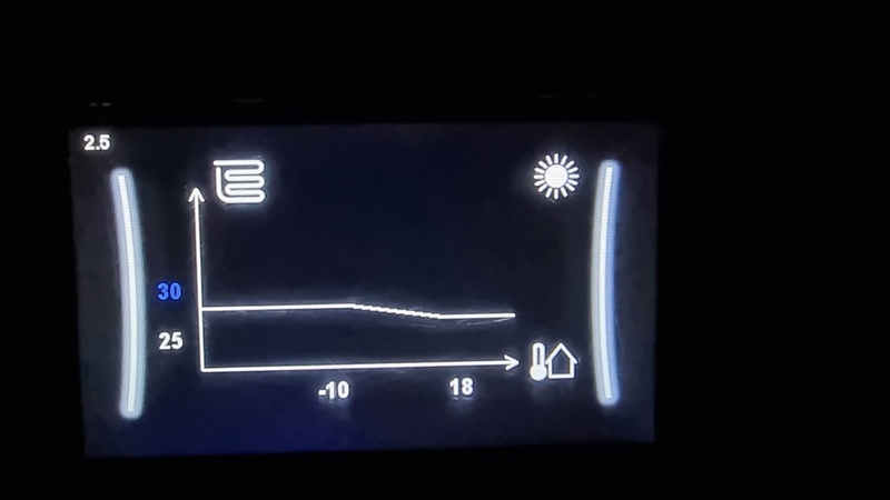

  • AndereKoekoek
  • Laatst online: 11:40
AndereKoekoek
Ping! Pong?
Noord27 schreef op donderdag 23 december 2021 @ 17:11:
Is er ook in deze topics een overzicht wat mensen gebruiken als stooklijn? Of lees ik er overheen in de openingspost.
De standaard waardes zijn wat grof ingesteld. Vanaf -6 buitentemperatuur blijft het strak 45 graden. Tot bij +18 graden het water 28 graden mag worden. Lager als 25 is niet mogelijk om in te stellen.
Nu de stooklijn wat vlakker gezet. Maar ik heb helaas geen goede richtlijn.
@weebeast Wat houd jij nu als stooklijn aan?
Dit heb ik er nu in staan, maar merk dat ie toch wel wat moeite heeft. Vooral op ons thuiskantoortje.
Mijn vrouw werkt daar voornamelijk en laat echt altijd de deur open staan. Het is daar nu 19 graden en de thermostaat staat op 20 graden.
Als we de deuren van de verwarmde kamers dicht houden in ons nieuwbouwhuis (2020 opgeleverd) dan redt ie het wel.
Afbeeldingslocatie: https://tweakers.net/i/BaIwfPoCJJf8bxYy2CER87Ja66I=/800x/filters:strip_icc():strip_exif()/f/image/jv4YtPDaoFVk5z6hZer62Kmu.jpg?f=fotoalbum_large

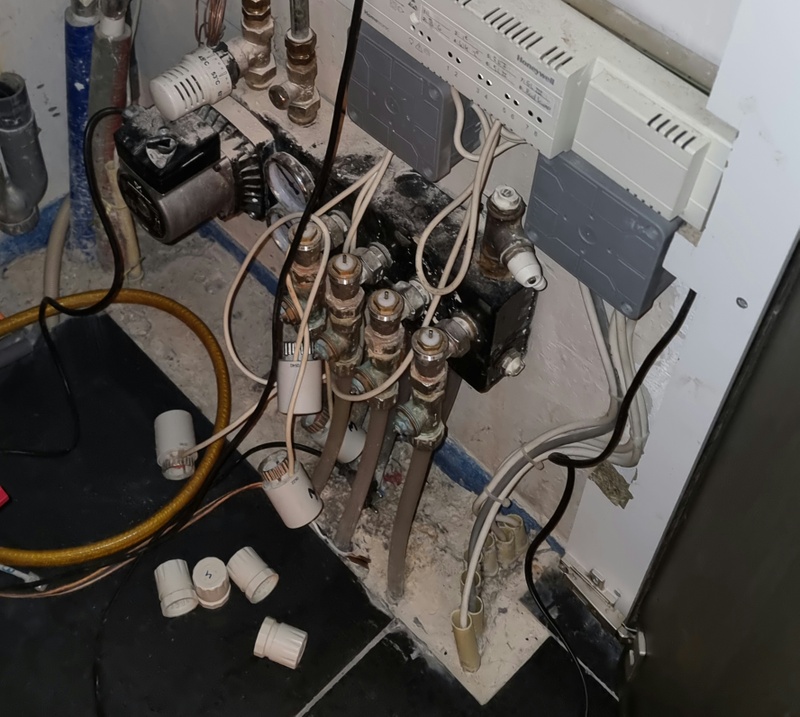

Ja klopt ik heb open verdelers. Het plan is eigenlijk om eerst te kijken of de vloerverwarming wel werkt. De vorige bewoners hadden veel groepen dichtgedraaid en de doppen verwijderd. Het is vandaag eindelijk gelukt om de eerste verdieping te verwarmen. Helaas lukt het nog steeds niet om de slaapkamers op te warmen, waarschijnlijk komt het door het laminaat.
De temperatuur sensor is geïnstalleerd in de woonkamer. Als ik de temperatuur zou instellen op bijv 23 graden en de woonkamer zou de temperatuur bereiken dan kan het zo zijn dan de keuken bijv maar 20 graden is. Is hier ook nog een oplossing voor?
Ze hebben de ta nu ingesteld op 50 graden. Waarom zou je hem niet op 40 instellen? Dat is toch goed zat?
Afbeeldingslocatie: https://tweakers.net/i/tzfNoBl_0FNtu4y2b9CgVx3luFo=/800x/filters:strip_icc():strip_exif()/f/image/KgVItQMcOJDICu2smntNm8Ek.jpg?f=fotoalbum_large
[ Voor 11% gewijzigd door weebeast op 23-12-2021 23:53 ]

weebeast schreef op donderdag 23 december 2021 @ 23:36:
Je probleem zit in die rode cirkel! Daar zitten enorme blokkeringen voor de flow. Die “muizengaatjes” moeten verwijderd worden als je de open verdeler (voorlopig) wilt handhaven. Dan krijg je voldoende flow in je systeem en kan je Ta naar <28
Dat was het eerste wat @koevlaas2 bij het installeren van mijn Wp heeft gedaan. Ik heb geen foto meer van die flow belemmeringen, hij wellicht nog wel?
Afbeeldingslocatie: https://tweakers.net/i/TqmQk9GQtYh-kfa0BhM9fpravtE=/800x/filters:strip_icc():strip_exif()/f/image/KGmuyWDCMTKGPAkDHZZ9CBdz.jpg?f=fotoalbum_large
WH-MDC05H3E5, 5600 Wp zonnepanelen, 2 infrarood bad- en werkkamer, SWW Auer Edel water 100L, Daikin 2MXM50M9 airco met FTXM35N en FTXM20N

t.oswald schreef op vrijdag 24 december 2021 @ 00:23:
Ze hebben toen een stang verwijderd, de vloerverwarming was blijkbaar verkeerd aangesloten. Ik denk dat ze dat deel wat je omcirkelt hebt, recent hebben geïnstalleerd
Afbeeldingslocatie: https://tweakers.net/i/j52Q4zdMmplDosetOrMafl_Cls0=/800x/filters:strip_icc():strip_exif()/f/image/Pcl3cUJ8Tb33nPLXwgb4JN1A.jpg?f=fotoalbum_large

weebeast schreef op vrijdag 24 december 2021 @ 06:32:
Daarmee hebben ze de verdeler hydraulisch actief gemaakt ipv hydraulisch neutraal (zoals standaard/gebruikelijk). Zie bijv: https://www.qualifloor.nl/robot/robot-handleiding-upm3.pdf
Wat de impact daarvan is weten anderen vast beter dan ik, maar volgens mij kunnen de pomp in de verdeler en de pomp in de binnenunit elkaar nu zowel gaan tegenwerken als met elkaar meewerken. Ze hebben in ieder geval nu invloed op elkaar en je zult dus de flow van binnenunit en verdeler op elkaar af moeten stemmen.
Dat omcirkelde deel hoort altijd bij de standaard open verdeler. Het punt is dat die thermostaat links en het ventiel rechts een heel nauwe doorstroom opening hebben. Die moet vervangen worden. De eerste foto van de thermostaat laat wat moeilijk in de diepte zien hoe klein de doorstroom opening is. Het ventiel rechts heeft ook maar de helft open. De foto van de verdeler laat de vervangende grote open aansluitingen zien.
Ik heb uiteindelijk toch mijn open verdeler vervangen door een gesloten verdeler, maar als je de aansluiting “groot en open” maakt, kan het met de open verdeler ook wel.
Afbeeldingslocatie: https://tweakers.net/i/tlXhl8A1pBFDkXbInC3B-VNNvho=/x800/filters:strip_icc():strip_exif()/f/image/g3A039FvtaPjRvBj15RBYgSR.jpg?f=fotoalbum_large
Afbeeldingslocatie: https://tweakers.net/i/za6T3yAMf2HPKZ4oiUlxvMArHhc=/x800/filters:strip_icc():strip_exif()/f/image/X597yXBF9wGgI6lfdABEmnx5.jpg?f=fotoalbum_large
Afbeeldingslocatie: https://tweakers.net/i/Swwvw8_3Ox1DTEAzOFW4bzwxHEk=/800x/filters:strip_icc():strip_exif()/f/image/3v0S6joCLukZEvbGHGCsCIZ0.jpg?f=fotoalbum_large

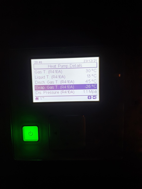

Mijn WP wil nog steeds niet fatsoenlijk draaien ( Hitachi Yutaki S combi 260 11kw). Eerst dacht ik dat het aan koude dagen lag wanneer deze niet fatsoenlijk wilde draaien. Nu ik afgelopen week (tijdens mijn vakantie) bij ons bouwproject aanwezig was heb ik de WP meer kunnen testen. Maar het probleem is dat de WP na +/- 15 min lijkt in te zakken. 250² vloerverwarming 18mm hoh 10cm ~R6 geïsoleerde vloer.
Bij het aan gaan van de WP weet deze zonder veel moeite binnen 12 a 15 min mijn Ta van 9 naar Ta 18 te brengen. Op dat moment zijn de gas / disch ook iets van ~ 55 / 65. Maar op eens na 15 min draaien zakken de waardes van de WP totaal in tot aan 30/30 met als gevolg defrosts. Hierdoor zakt de Ta binnen ook weer van 18 naar 16. Hier blijft de WP dan ook eindeloos in hangen, vandaag meer dan 3 uur laten draaien maar de Ta blijft op 17 "hangen". Ook de druk van de WP zakt dan in van 1.4/1.3Mpa naar 1.1 (nu betwijfel ik sowieso of die 1.3/1.4 wel voldoende is bij een defrost gaat die naar 2.2Mpa)
Dit heb ik vandaag getest bij 12/13 graden buiten maar gisteren bij 4 graden buiten (met backup heater vol aan) het zelfde symptoom.
Heeft iemand een idee wat het probleem zou kunnen zijn?
Resultaat van gisteren met de backup heater vol aan (11KW verbruik ... COP1) 30min stond de WP toen aan met vanaf het begin al de gelijk de backup heater erbij:
Afbeeldingslocatie: https://tweakers.net/i/phhLEsevyos94SRdMO-gStMVjWg=/x800/filters:strip_icc():strip_exif()/f/image/3rBW9XdzMDD09KR0prV0qyOv.jpg?f=fotoalbum_large
Afbeeldingslocatie: https://tweakers.net/i/krfkmk7PEhw5lyPdvW6CtNskYZU=/x800/filters:strip_icc():strip_exif()/f/image/iDfpjVXlsix0VVxAO3rNXPHh.jpg?f=fotoalbum_large

ik ben wel benieuwd hoe het systeem reageert zonder backup heaters.
ik zou eerst eens kijken naar hoe agressief hij opspoelt. het lijkt op je uitleg dat de vraag zo groot is dat hij in paniekmodus gaat en vol gas geeft en de backup heater erin gooit om maar aan de vraag te voldoen. echter bevriest hij te snel en is er niet genoeg warmte in de vloer/water om fatsoenlijk te ontdooien. dan krijg je dit jojo effect. lijkt me dat de instellingen wat te agressief staan. ik zou eesn beginnen met even de quiet mode aan te zetten (of hoe die ook heet in die unit) en het verhaal een beetje te forceren om rustiger warm te worden.
en ik zou eens de installateur erbij slepen. ding is gewoon niet goed ingesteld als hij zich zo gedraagt.
hoe lang zijn de leidingen naar de binnenunit? zijn die ook goed gesioleerd? (dus vooral buiten wat meer dam alleen de standaard dunne isolatie die om de koperen leidingen zit)

flippy schreef op vrijdag 24 december 2021 @ 17:16:
Buiten zit inderdaad standaard isolatie om (max 2m ofzo buiten) totaal iets van 10m leiding.
Heb de Ta op 25 staan fix (om te voorkomen dat er door de buiten T een hogere Ta wordt ingesteld) er zit een eco mode op die past de Ta aan bij WAR. Maar vandaag was het 12 graden buiten en zelfs vandaag wist de WP niet meer dan Ta 18 te bereiken. En ook na 15min zakte de WP weer "in"
Installateur bestaat niet meer, destijds als demo model gekocht alles leek prima en goed. Daarna niet meer bereikbaar. Uiteindelijk @koevlaas2 bereid gevonden _/-\o_ de WP in bedrijf te stellen. (Bleek ook nog dat de R410 niet meer voldoende was, waarschijnlijk bij het afkoppelen gebeurd). Dit weer op niveau gebracht (alles eruit en exacte hoeveelheid erin). Toen leek de WP het normaal te doen maar ik had toen weinig tijd uitgebreid te testen tot afgelopen week. En nu zie ik dat de WP de Ta van 20 niet eens haalt.

ik vind het vreemd dat de unit het toelaat om de lagedrukzijde zo laag in temperatuur te laten zakken. dat het een paar graden onder 0 zit is niet vreemd maar -26 is wel erg stevig. zonder de rest van de waardes te weten zou ik eerst denken dat er te weinig gas in zit voor de winter of een sensor is niet alpenfris. als het 12 graden buiten is zou je nooit in de buurt moeten komen van zulke lage gastemperaturen op je lagedrukzijde. bij deze temperaturen zou die op het eerste gezicht niet onder 0 moeten komen.
ik ben niet geweldig bekend met die units maar die -26 trekt wel wat aandacht. helemaal als die al eens (te) leeg is geweest. ik zou dan wel eens voorzichting een lekdetector erbij gaan pakken en de documentatie van de unit wat normaal zou moeten zijn.
[ Voor 35% gewijzigd door flippy op 24-12-2021 18:35 ]
  • Apocalyps895
  • Laatst online: 10-11 22:03
flippy schreef op vrijdag 24 december 2021 @ 18:18:
Heb ook contact hierover met Hitachi, maar die reageren momenteel niet snel maar die vonden die -25 ook bijzonder, die dachten eerst dat aan de backup heater zou liggen maar die springt vandaag bij 12 graden buiten niet eens aan.
Als er een lek in zit zou dat ook kunnen verklaren waarom die de druk niet hoger dan 1.3Mpa zou kunnen krijgen? (Bij defrost gaat die overigens wel makkelijk naar de 2.2Mpa) bij mede Yutaki eigenaren zie ik overigens wel dat ze bij het verwarmen 2.2 hebben.
Toevallig iemand in de achterhoek met een lekdetector? :)

Apocalyps895 schreef op vrijdag 24 december 2021 @ 18:44:
Er was toch ook iets met je expansieventiel die nooit verder dan 50% open ging oid ?
Lekken kan je meten met wat zeepsopoplossing erop via een kwastje of plantenspuit.

  • Apocalyps895
koevlaas2 schreef op vrijdag 24 december 2021 @ 18:55:
Staat vaak op 50% bij de binnen unit, bij defrost veranderd deze wel, heb 1 keer gezien dat deze op 72% stond. Ik had het vermoeden dat deze eerst vast bleef op 50% maar hij veranderd heel sporadisch
Ik heb de 7,5 kW R32 versie dus niet helemaal vergelijkbaar maar dit lijkt me niet goed. Ik zie hier geregeld 1.8 a 2.0 mPa bij vloer en tot 3 mPa bij SWW (50 graden).
Je vloeistof temperatuur is ook erg laag. Die ligt hier altijd iets onder de gastemperatuur (graad of 5).
Nu bezig met verwarmen: Verdeler gastemperatuur (bij jou: Evap.) ligt rond de 0 met gastemp 29 (warmtewisselaar), vloeistof 27 (warmtewisselaar) en afvoergas 50 (compressor). Binnenventiel 35%, buitenventiel 20% druk 1.7 mPa.

Kameelstok schreef op vrijdag 24 december 2021 @ 19:22:
Ik weet niet of een lekkage dit zou kunnen veroorzaken, die lage evap? Icm de druk die maar 1.3 Mpa haalt? Anders ga ik de WP en leiding is controleren op lekkage

Apocalyps895 schreef op vrijdag 24 december 2021 @ 19:45:
Je zou met phase change (vloeistof/gas) grafiek ff kunnen kijken hoe de relatie druk / vloeistof / gas er uitziet bij dat koudemiddel.
Ik weet niet op basis waarvan de Hitachi de werkings-druk "bepaald". Het kan ook een brakke temperatuur sensor zijn. Die vloeistof temperatuur van 13 graden is ook verdacht laag.

Kameelstok schreef op vrijdag 24 december 2021 @ 19:48:
dat noemen we gewoon een h log peetje ;)

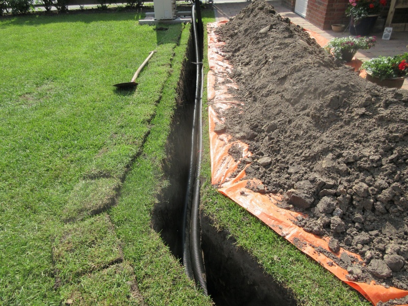

Een vraag over het aansluiten van een monoblock buitenunit: er zijn diverse geïsoleerde terreinleidingen te koop. Zoals van met merk Terrendis die hier al eens voorbij gekomen is.
https://benem.nl/terrendi...t-duo-32-x-160-pe-xa.html
Wat wordt als handigste en/of beste gezien: een duo leiding (met dus aanvoer en retour in 1 buis) of losse leidingen voor aanvoer en retour?
Ik voorzie mij warmtepomp op ca 5 meter afstand van de woning. Welke (isolatie) dikte wordt aanbevolen?
Daarnaast: er zijn bij sommige leveranciers zogenaamde verbindingssets voor een grondinstallatie te krijgen. Degene die ik gezien heb is erg prijzig (Vaillant, ca €450).
Afbeeldingslocatie: https://tweakers.net/i/IoiGW68BQBdtOynvW_rHUI5dgDc=/full-fit-in/4920x3264/filters:max_bytes(3145728):no_upscale():strip_icc():fill(white):strip_exif()/f/image/9bq5wdKLSOgsqo7UuIIUIOaX.jpg?f=user_large
Is dat echt nodig of kan je ook prima zonder en de boven genoemde terreinleiding rechtstreeks koppelen aan de monoblock? En zo ja: krijg je die geïsoleerde terreinleiding dan wel netjes in een bocht vanuit de ingegraven diepte aangesloten?
Als iemand foto’s heeft hoe dat er uit ziet dan zie ik die graag.

@Franciesco bij mij was het maar 2 meter, ik heb 9mm geïsoleerde 32mm uponor pex door een mantelbuis gedaan, samen met de stroom en datakabels.
En de andere aansluitset, met armaflex ipv eps. Was €80 uit mijn hoofd.

Franciesco schreef op vrijdag 24 december 2021 @ 21:54:
beste is de terrendis enkelbuis (dus gescheiden toevoer en retour) als je door de grond moet. al zou ik het wel aansluiten met een 25cm rvs 32mm flexibele leiding om de bocht te maken de grond in. dat spul buigt voor geen meter. het isoleert wel verreweg het beste en is erg robuust.
die valliant sets zijn mooi maar te duur voor wat het is. beetje creatief met kurk (en armaflex) kom je een heel eind. somige mensen maken gewoon een klein boxje van tuinhout om de leidingen af te dekken en weg te werken voor het zicht.
[ Voor 6% gewijzigd door flippy op 24-12-2021 22:42 ]

flippy schreef op vrijdag 24 december 2021 @ 20:44:
spoiler:
of een mollierdiagram als je een echte zeikerd bent :X
En hier zie je dus dat bij 12 bar oftewel 1,2 mPa de grens op +/- 13 graden C ligt. Komt overeen met wat de warmtepomp doet. Hij draait wel als een malle gezien de lage temperatuur op de verdamper en geeft ook geen "low pressure warning". Ik zou de temperatuursensoren eens nalopen.

Kameelstok schreef op vrijdag 24 december 2021 @ 22:44:
die tabel is absoluut. dus -1 bar als je op een meter wilt uitlezen. ;)
bij 12 bar is het 16.3 graden. B)
(ff vals gespeeld met reftools O-) )
ik maak me veel drukker (ha) om de lagedrukzijde met -26. dan zit je glashard op de 2 bar grens. daaronder zal hij simpelweg afslaan en in de fout schieten. dus men zou het moeten zoeken in een lekkage of een EXV die blijft hangen of stappen mist/overslaat bijvoorbeeld.
Hier blijft de WP dan ook eindeloos in hangen, vandaag meer dan 3 uur laten draaien maar de Ta blijft op 17 "hangen". Ook de druk van de WP zakt dan in van 1.4/1.3Mpa naar 1.1.
Je schrijft dat de Ta van 9 graden oploopt...is het slechts 9 graden in de woning/vloer?
De Liquid T van 13 graden is namelijk erg laag: normaliter is dat dan tevens de Ta van het water.
Dan is dat een mogelijke oorzaak, wellicht naast de andere mogelijke oorzaken zoals Expansion valve en/of Koudemiddel tekort.
Een WP kan een woning prima op temperatuur houden, maar is heel slecht in het op temperatuur brengen als het echt koud in de woning is.
De WP kan dan namelijk niet genoeg op druk komen.
Enige oplossing is de woning middels een bouwkachel wat meer op temperatuur brengen.
Hier losse leidingen genomen reden: radius is makkelijker met 1 enkele dan met dubbele leidingen te maken dus een tweetal enkele genomen. Ribbelbuisdiameter 90 mmAfbeeldingslocatie: https://tweakers.net/i/bC4oHu9O6P5x8pYvyw9I2ZePIDM=/800x/filters:strip_icc():strip_exif()/f/image/iOTnvPsX0ZJ9a35boEFTjg61.jpg?f=fotoalbum_large

Bij zulke lengten wordt isolatie erg belangrijk, vooral omdat er geen fase-overgang plaatsvindt in de woning.
Anders kan je de leidingen - hier naar de WP linksboven - 's winters heel gemakkelijk terugvinden :+
Afbeeldingslocatie: https://tweakers.net/i/41Axi75ULrEopqJnSOQhX0r87t0=/800x/filters:strip_icc():strip_exif()/f/image/pUA5rZxFoySG9MyI5mrWA3t3.jpg?f=fotoalbum_large

Nope, koevlaas start menig WP op in koude huizen en dat werkt eigenlijk allemaal direct, Ta rent omhoog en in 1 nacht schiet het al aardig op.
Hier klopt iets niet, volgens mij ging het best goed toen ik erbij was maar ik vond het nogal een rammelkast die compressor van dit apparaat en ik wil niet speculeren maar....

men gaf aan dat het een demo was. hoe lang heeft die unit met een open systeem gestaan? :X
Wat bedoel je met open systeem?
@koevlaas2 je verdenkt de compressor van deze problemen?

Apocalyps895 schreef op zaterdag 25 december 2021 @ 08:41:
Demosystemen staan vaak niet aangesloten maar wel met alle leidingen open. Dus lucht kan vrij in het systeem stromen. Dat tast het systeem aan intern. Er is totaal geen bescherming dus alles kan oxideren.
[ Voor 13% gewijzigd door flippy op 25-12-2021 08:45 ]
  • Apocalyps895
flippy schreef op zaterdag 25 december 2021 @ 08:43:
Ze hebben deze even aangesloten gehad maar heeft daarna inderdaad open gestaan een tijd. Dus het zou kunnen, de gas leidingen kan geen lucht in of ook die kunnen zijn gaan oxideren?

Apocalyps895 schreef op zaterdag 25 december 2021 @ 08:51:
afhankelijk van "hoe" het systeem open heeft gestaan kan er zeker schade zijn ontstaan. je ziet het vaak met de gevoelige (bewegende) onderdelen zoals ventielen en compressors. met name compressors en accumulatoren zijn erg gevoelig aangezien die van simpel staal zijn gemaakt zonder enige vorm van bescherming aan de binnenkant. immers is dat ook niet nodig want er komt geen lucht/vocht bij als het systeem conform regels word behandelt.
eerst maar eens kijken of het systeem niet lek is voor men verder gaat speculeren. al moet wel worden gekeken naar de oorzaak van de problemen en niet alleen "ff bijvullen en weer weg". als inderdaad de EXV moeilijk doet moet men kijken waarom die dat doet/deed. is het systeem lek moet men kijken hoe die lek is geraakt. enzovoort.
als er geen lekkage is zou ik wel eerst even kijen naar de EXV. die kan wel eens blijven hangen. dat zie je wel vaker bij systemen die niet gevacummerd zijn (bij beun-aircos) of open hebben gestaan voor een langere duur. dan zie je ineens 20~30 graden over het ventiel. immers weet de regelaar niet waar het ventiel echt op staat als die blijft hangen. dan mist ie stappen.
Zo'n grondleiding is 32x2.9 en daar pers ik gewoon 32x3.0 koppelingen op dat gaat prima. Scheelt weer dure koppelstukken van soms wel €75,- per stuk.
