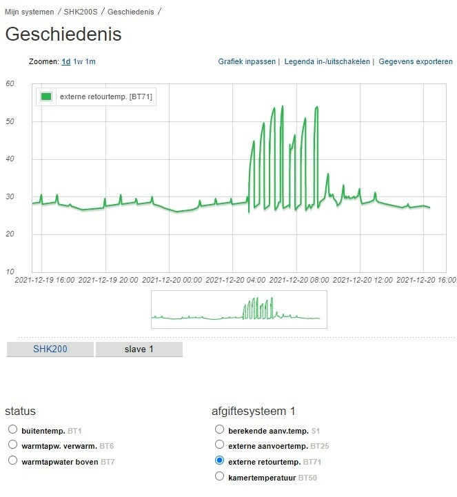

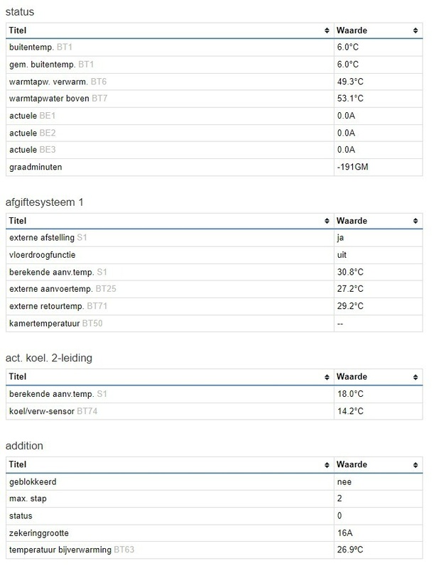

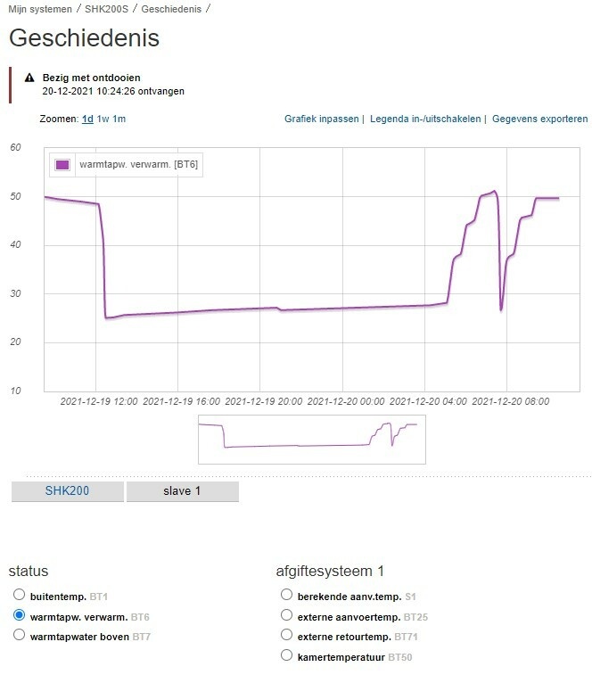

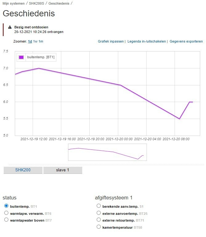

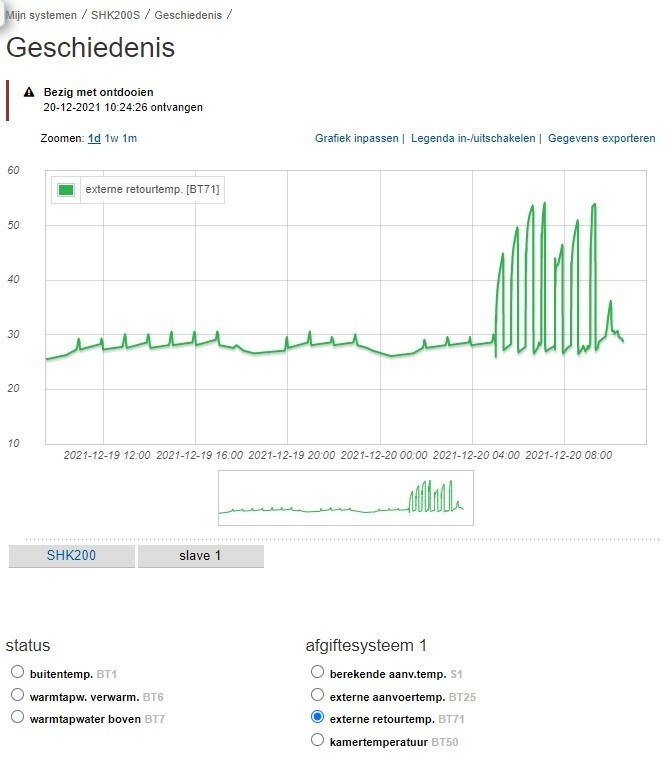

  • Sunri5e
  • Laatst online: 07:40
Kan iemand mij uitleggen wat er hier nou sinds vanmorgen circa 05:00 uur gaande is? Waar komen die grote uitslagen in de grafiek vandaan? Die uitslagen in de ochtend rond 07:30 uur zijn te verklaren want toen ging de douche aan. Maar die externe aanvoer- en retourtemperatuur snap ik dus niets van.
Afbeeldingslocatie: https://tweakers.net/i/V6-UO_A6LpIeHpsk_NV24HBazjo=/full-fit-in/4920x3264/filters:max_bytes(3145728):no_upscale():strip_icc():fill(white):strip_exif()/f/image/VhNVKLI5Oa8vQ4jVrIjvut7w.jpg?f=user_large
Afbeeldingslocatie: https://tweakers.net/i/eC6wEQPq0sCrUPehPGF5GA11kQM=/full-fit-in/4920x3264/filters:max_bytes(3145728):no_upscale():strip_icc():fill(white):strip_exif()/f/image/uka0av9zyQUU6G4HrT51bXTq.jpg?f=user_large
Afbeeldingslocatie: https://tweakers.net/i/l2wOtPt-Qfoj-2qXV8qcWwJi2RQ=/full-fit-in/4920x3264/filters:max_bytes(3145728):no_upscale():strip_icc():fill(white):strip_exif()/f/image/p1HsjZIJRPm0PBLQ3xgFiiyT.jpg?f=user_large
Afbeeldingslocatie: https://tweakers.net/i/QB8kRCn9l5RTP4kauW3A0yl9n6I=/full-fit-in/4920x3264/filters:max_bytes(3145728):no_upscale():strip_icc():fill(white):strip_exif()/f/image/bqjdwbM6gaFml0349v50PqWc.jpg?f=user_large
Afbeeldingslocatie: https://tweakers.net/i/FvOPOG0APct5lHtc0FQrSzIRcGg=/full-fit-in/4920x3264/filters:max_bytes(3145728):no_upscale():strip_icc():fill(white):strip_exif()/f/image/fZLBP7t3nKnb72ufWePECW4R.jpg?f=user_large
Afbeeldingslocatie: https://tweakers.net/i/NqkS3m66XrzhrheitI4Ju3D9Je0=/full-fit-in/4920x3264/filters:max_bytes(3145728):no_upscale():strip_icc():fill(white):strip_exif()/f/image/53BtmhWAEhNj0PTRC02IPo3s.jpg?f=user_large
Afbeeldingslocatie: https://tweakers.net/i/2A0FscaCB2PBj-DtQQMNSB6wgrc=/full-fit-in/4920x3264/filters:max_bytes(3145728):no_upscale():strip_icc():fill(white):strip_exif()/f/image/BVNYyQZipuqDOrhodl1bthBu.jpg?f=user_large
Daarnaast geeft hij wat alarmmeldingen aan.

Sunri5e schreef op maandag 20 december 2021 @ 10:36:
Lijkt erop dat je systeem rond 5 uur gestart is met een SWW run die regelmatig verstoord wordt door een defrost.

ArjoK schreef op maandag 20 december 2021 @ 11:23:
Maar waarom zou er zo'n run komen? Ik heb een 400 liter boilervat staan. Die gaat never nooit leeg van even douchen van pak hem beet 10 minuten. De Smart control functie staat geactiveerd wat betreft het warmte water.
  • ArjoK
  • Laatst online: 07-11 19:24
Sunri5e schreef op maandag 20 december 2021 @ 11:56:
Ik ken je setpoints niet maar het start als je BT7 (SWW boven) de 50°C aantikt.

  • Sunri5e
ArjoK schreef op maandag 20 december 2021 @ 12:02:
Afbeeldingslocatie: https://tweakers.net/i/NRTjRNkela-VGRXjVM0Ilj71aDM=/x800/filters:strip_icc():strip_exif()/f/image/6AeiQZqw3bXEL3dFx7mTpdb6.jpg?f=fotoalbum_large

  • FTL
  • Laatst online: 06-11 07:39
FTL
Heb je je tapwater temperatuur hoog staan?
Die high condensor melding komt vaak als de elektrische bijverwarming bij moet schakelen.
Je kan behoorlijk besparen als je je tapwater zo laag zet dat de warmtepomp hem zonder de elektrische bijverwarming kan opstoken.
De boiler verliest ook zelf langzaam aan warmte. Trouwens wil hij regelmatig direct aftoppen zodra je warm water gebruikt hebt; ook al is het 10 minuten.

  • Sunri5e
FTL schreef op maandag 20 december 2021 @ 12:33:
Geen idee. Dat kan ik vanavond even checken. En wat is "hoog"? Of een andere formulering; wat is gebruikelijk?
Dit staat er trouwens uitgelegd onder de alarmmeldingen:
Hoge ingaande temperatuur condensor
Dit alarm wordt automatisch gereset bij de volgende compressorstart.
Dit kan worden veroorzaakt door bijv.:
- Een hoge geselecteerde stooklijn en/of wijziging van de stooklijn.
- Hoge aanvoer in het verwarmingssysteem.
- Hoge geselecteerde stoptemperatuur voor het verwarmen van warmtapwater.
- Gesloten of verstopte ruimte-/thermostaatkranen vanwege te hoge kamertemperatuur.
Indien het alarm blijft afgaan, neemt u contact op met de installateur.
Hoge uitgaande temperatuur condensor
- Lage aanvoer in het verwarmingssysteem.
Hoe kun je in godsnaam die laatste opmerking bij de hoge ingaande temperatuur nou voorkomen? Als de servo's of de zoneklep van de naregeling (Evo Home) dicht gaan dan zijn ze dicht.... :?
[ Voor 59% gewijzigd door Sunri5e op 20-12-2021 13:53 ]

  • FTL
FTL
Sunri5e schreef op maandag 20 december 2021 @ 13:32:
Kan je tap water eens op eco zetten? Je kan in het service menu deze ook aanpassen per tapwater profiel.
Hier kwam het dat de bijverwarming heet water de boiler in stopt terwijl de warmtepomp uit staat. Als hij klaar is met verwarmen met de electrische bijverwarning hij dan onverwacht de nog hete hete water de warmtepomp in kreeg. Is geen groot probleem hoor (aldus Nibe service monteur). Maar het zal je wel geld kunnen sparen om je tap water op een lager temperatuur (of eco mode) te zetten zodat hij nooit de bijverwarming nodig is.
Voor je beeld: mijn tapwater stond standaard op 60 graden. De warmtepomp kon dit nooit of niet altijd leveren. Dus stookte hij elke keer de laatste paar graden via de "dure" / lage COP bijverwarming.
In menu 2.3 kan je de tapwater instellingen doen (op een SMO 40)
  • Sunri5e
FTL schreef op maandag 20 december 2021 @ 14:51:
Ik ga hem daar eens op instellen. De mogelijkheden zijn economisch, smart, normaal en luxe. Maar aangezien wij eigenlijk alleen in de ochtend veel warm water verbruiken en het via een boilervat van 400 liter loopt is het waarschijnlijk ook net zo comfortabel met de economisch stand.
De lijn lijkt weer wat "rustiger" te worden momenteel:
Afbeeldingslocatie: https://tweakers.net/i/6VAQtL4NHxg8Jt83g1hJh_6akGQ=/full-fit-in/4920x3264/filters:max_bytes(3145728):no_upscale():strip_icc():fill(white):strip_exif()/f/image/RjMNj0bNh2NB4jeu1efsDsTs.jpg?f=user_large
Afbeeldingslocatie: https://tweakers.net/i/XTeFu7sdOOKWcHQl93fa6pJBCJE=/full-fit-in/4920x3264/filters:max_bytes(3145728):no_upscale():strip_icc():fill(white):strip_exif()/f/image/ugNYct2hsptu2tdEYX7PNsRD.jpg?f=user_large
[ Voor 16% gewijzigd door Sunri5e op 20-12-2021 16:27 ]
