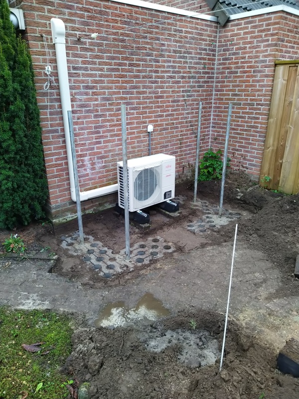

Na jaren met veel interesse ervaringen van anderen meegelezen te hebben, is het nu mijn beurt. Ik weet hoe fijn dit soort ervaringen voor de mensen zijn die zich nu oriënteren.
Met mbt het geluid bij een SWW-run, is dat dan in je woning dat je heb hoort? Misschien kun je vertellen waar je het buitendeel hebt geplaatst? Bijvoorbeeld op de garage betonnen dak of hout etc :)
Het is vooral als je er naast staat, maar als het heel stil in huis is hoor ik hem binnen ook. Opstelling van het buitendeel is weinig aan te verbeteren. Ik heb hier lang genoeg meegelezen om te zorgen dat de buitenunit vooral op voldoende massa moet staan. Hij staat dan ook op bigfoot's op 220kg beton:
Afbeeldingslocatie: https://tweakers.net/i/0gUh1wKh1HOb_tx81co-0kdNL7U=/234x176/filters:strip_icc():strip_exif()/f/image/0yHkPspHOKPM7uLC5Y2XtcSQ.jpg?f=fotoalbum_medium
Hij staat naast het huis waar we niet echt komen, loopt wel een brandgang naast waar veel mensen doorheen lopen, dus het is eerder de algehele reputatie van de warmtepomp waar ik me druk om maak dan dat ik een probleem heb. Vooralsnog geen boze buren gesproken, alleen geïnteresseerde buren die dachten dat je in een woning van 50 jaar oud het niet warm zou krijgen met een warmtepomp O-) . Het is hier nog nooit zo comfortabel in huis geweest als nu *O* , doordat er de hele dag een beetje warmte geproduceerd wordt. Mijn oude CV-ketel had een minimum van 7kW en draaide permanent in low-load modus en viel zeker met temperaturen tussen 5-10 graden regelmatig uren stil.
Wat ik wel gedaan heb is om hem op "Stille modus" gezet in de nachturen (voornamelijk voor het geval hij dan ineens een SWW-run wil doen omdat er 's avonds een puber het boilervat leeggedouched heeft). Mijn verwarming gaat om 22:00 uit en begint meestal rond een uur of 7 weer (behalve toen het laatst wat kouder was, toen begon hij al om een uur of 3-4). Ik laat de stille modus doorlopen tot 07:30, zodat hij stil opstart.
Over die stille modus kan ik trouwens erg weinig vinden. Hij kent 3 standen "Normaal" "Stil 1" en "Stil 2", maar wat het precies doet is mij niet echt duidelijk. Maar goed, dit is de eerste winter, dus ik ben nog volop aan het experimenteren.
Zo heb ik al ontdekt dat de ECO-stand voor SWW er inderdaad wat langer over doet. Meestal draait de compressor dan op max 2kW elektrisch, terwijl hij op NORM de volle 3kW elektrisch gebruikt. Soms echter doet hij dat ook in de ECO-stand, ik kan er nog geen patroon in herkennen. Compressor blijft in de ECO-stand grofweg onder de 80Hz draaien voor zover ik nu gezien heb.
Volle bak gaat de compressor met de huidige temperaturen naar 102 Hz. Paar weken terug toen het wat kouder was heb ik hem een keer op 106 Hz gezien, maar toen was mijn logging nog niet op orde. Na de winter weet ik wat de max compressor-frequentie is als de buitentemperatuur daalt.
  • flippy
flippy
Alle rechten voorbehouden.
ocaj schreef op zaterdag 18 december 2021 @ 12:59:
ik kan van alleen die foto al zien dat de isolatie van de leidingen ernstig verbetert kan/moet worden.
  • ocaj
flippy: Dat was ik inderdaad in de kerstvakantie nog van plan om het stukje van de buitenunit tot aan de goot een beetje extra in te pakken. Dat was meer om het spul beter te beschermen tegen weersinvloeden. Maar het laatste stukje zit inderdaad ook nog een kleine opening in (scherp gezien!).
Overigens valt die witte isolatie me nog redelijk mee. Ik heb bij de binnenunit een DS18B20-thermometer tussen die witte isolatie en de R32-leidingen naar de buitenunit zitten. Die meet op de gas-kant soms wel 80 graden, terwijl op dat moment de isolatie niet echt warm voelt.

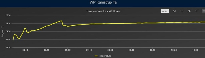

Proton_ schreef op zaterdag 18 december 2021 @ 14:20:
@Andrehj klopt, maar er is een behoorlijke warmteweerstand tussen beton en water. Ik merk dat de retour veel sneller reageert dan de vloer, afhankelijk van de regeling leidt dat tot overshoot van Ta, terugmoduleren of uitschakeling en dat kan je rekken met meer inhoud.
Geen idee welk probleem je hier probeert op te lossen. Hieronder zie je het opstartgedrag van mijn Mitsubishi (gemeten met een Kamstrup).
Je ziet dat ie ergens begint, en merkt dat de temperatuur wat te hard dreigt op te lopen, wat gas terugneemt, en zo na een paar regelslagen heel mooi op een stabiele 25 graden Ta uitkomt.
Werkt allemaal prima met HoH 150.

doek55 schreef op zaterdag 18 december 2021 @ 14:48:
Ik hoop dat je berekening niet klopt, want dat is nogal laag (tenzij je Ta 50°C is). Bij de SW75YAA komt er bij 0,6kW elektrisch zo'n 3,5 tot 4kW uit.
Zoals ik al aangaf bereken ik vermogen aan de hand van de interne sensors van de binnenunit.
Rekensommetje klopt volgens mij wel, die staat vaak genoeg in dit forum.
4,2 * (Ta-Tr) * flow/60
Maar daarmee schommelt het vermogen best wel als de DeltaT ineens een sprongetje van een halve graad maakt. Vandaag springt de DeltaT tussen 2 en 2,5, met af een toe een dipje naar 1,5. Debiet schommelt tussen de 16 en 17 l/min. Daarmee schommelt het vermogen dus tussen de 2,24 en de 3.
Ik heb nog te weinig lange termijn logging om er een gevoel bij te hebben of het klopt. Tijdens een SWW-run zie ik met dezelfde methode wel 7 a 8 kW langskomen, dus dat lijkt aardig te kloppen.
Uiteindelijk gaat het er om dat het warm is. En dat ik met tunen kan vaststellen dat ik minder ga verbruiken. Of het absolute getal klopt is - voor mij - wat minder relevant.
Waar de variatie in elektrisch verbruik vandaan komt snap ik nog niet helemaal. Ik zou verwachten dat bij een bepaalde compressor-snelheid en pompsnelheid/debiet dat je altijd hetzelfde verbruikt. Maar ook als hij stabiel draait op dezelfde compressor-snelheid schommelt het verbruik tussen de 570 en 625 Watt elektrisch. Andere dagen draait hij wel heel stabiel op 610W. Nog veel te leren dus :)

Afbeeldingslocatie: https://tweakers.net/i/WoajhB0NVRLvtRvgwpxy0HsPgdk=/x800/filters:strip_icc():strip_exif()/f/image/g8AQxI3kmeysRebGSoDN3dRO.jpg?f=fotoalbum_large
Begin van de stille opstelplaats is gemaakt. Verkeerde isolatieplaten geleverd want die hadden ze niet op voorraad. Dan sturen we maar gewoon een ander soort toe joh.
Loria Duo 6008, 3300wp oost, 4290wp west, Tesla Model Y LR RWD

ocaj schreef op zaterdag 18 december 2021 @ 15:22:
Ik zie nu in het databook dat de SWM80 op minimum vermogen minder efficiënt is dan de SW75. Dus dat lagere vermogen kan best wel eens kloppen. Hoe hoger de belasting hoe beter de SWM80 het doet.

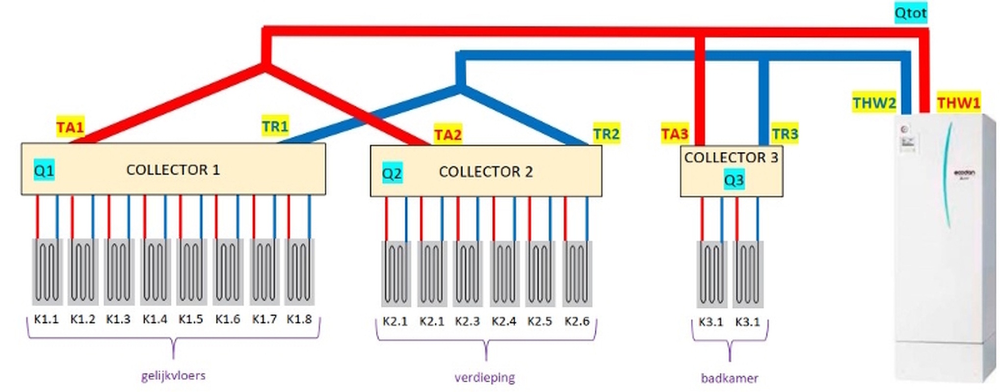

We hebben in totaal 3 verdelers. We hebben een verdeler op het gelijkvloers, en die bedient 8 kringen. Dan hebben we nog 2 verdelers op de verdieping: 1 verdeler met 2 kringen (voor de badkamer), en 1 verdeler met 6 kringen.
Die is het schematisch voorgesteld:
Afbeeldingslocatie: https://tweakers.net/i/QjLgXBHPf9yTLwOr27R5ethAuzI=/full-fit-in/4920x3264/filters:max_bytes(3145728):no_upscale():strip_icc():fill(white):strip_exif()/f/image/EqE4eTw1ntiO7gvUQboOAAPJ.jpg?f=user_large
Oorspronkelijk hadden ze het idee van een soort van "pseudo 2-zone" systeem te gebruiken, waarbij de warmtepomp continu zou werken, en de badkamer permanent zou verwarmen (omdat die warmer mocht zijn dan de andere kamers). Daarvoor werd een klep geplaatst die automatisch schakelde op basis van een thermostaat in de woonkamer. Zodus, normaal gezien -als de thermostaat in de woonkamer geen warmte vroeg- circuleerde het water door de vloer- en wandverwarming van de badkamer. Op het moment dat de thermostaat in de woonkamer warmte vroeg, dan schakelde die klep in de aanvoerleiding, en dan stroomde het water naar de rest van de vloerverwarming, tot de thermostaat weer uitschakelde.
Maar dat systeem is afgevoerd moeten worden, omdat enkel de kring in de badkamer veel te klein was, en het systeem dus permanent pendelde omdat het onvoldoende z'n warmte kwijt kon.
Maar dat is dus afgevoerd, en alles zit gewoon in 1 zone, die ook volledig open staat op dit moment. Maar dit om een mogelijke verklaring te geven waarom er misschien een aparte collector gebruikt werd voor de badkamer.

JVR2 schreef op zaterdag 18 december 2021 @ 19:57:
Dit is een foto van 1 van de verdelers.
En je hebt maar een flow van 13L per minuut ?
Dmv de rode debietmeters opendraaien kan je het debiet per groep opvoeren, idealiter 2L per groep per minuut.
  • Remco45
  • Laatst online: 06-11 23:04
Mooi, dat zijn gesloten verdelers.
13 l/min /16 groepen is maar 0,81 l/min per groep en dat terwijl alles open staat.
Je zou de pompsnelheid kunnen verhogen:

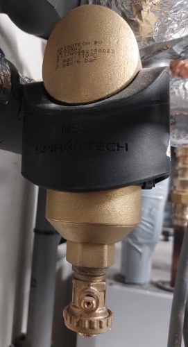

En check svp je filter even, je zal niet de 1e zijn wiens filter na 5 minuten draaien al bijna helemaal dichtgeslipt zit ?

Dus als ik jouw uitleg volg, dan zou ik het debiet beter weer wat opvoeren, en weer naar stand '5' zetten. Alleen vermoed ik dat het wellicht weer zo zal zijn dat er amper een graad verschil zal zitten tussen aanvoer en retour. En ik vermoedde dat dit mogelijk voor meer UIT/AAN zou zorgen?
-> Wat het aantal kringen op de verdelers betreft, daar heb ik daarnet een schema van geplaatst in een andere reactie.
Eerst je debiet meters allemaal open draaien, daarna eventueel de pompsnelheid verhogen.
De WP is nog maar 1 jaar in gebruik, en heeft bij mijn weten eigenlijk nooit een hoger debiet dan 17 L/min gehaald. Ik heb al bij het inregelen door de installateur opgemerkt dat de gemeten debieten een stuk lager liggen dan die voorgesteld werden op het plan van de vloerverwarming. Dus het is zeker niet dat hij na langdurig gebruik vuil kan verzameld hebben. Maar anderzijds: wie kan garanderen dat er vanaf het begin al geen vuil ingesukkeld is. Dus nakijken van filters ga ik zeker ook doen.
Bedoel je deze filter?
Afbeeldingslocatie: https://tweakers.net/i/Nzp_DO2pmY7mdbcJs2HsyyIG84Q=/full-fit-in/4920x3264/filters:max_bytes(3145728):no_upscale():strip_icc():fill(white):strip_exif()/f/image/QHSVd6DRBZvz8GwYISoSppxT.jpg?f=user_large
Of had je nog een andere in gedachten?

Als het goed is heb je een uitwendig (magnetisch) filter; de binnenunit heeft een wat grofmaziger inwendig filter.
Controleer/reinig eerst dat uitwendige filter.
Daarna de flow verhogen en kijken wat het resultaat is.
Inwendig filter reinigen vereist wat handigheid, maar dat komt evt. later wel.
Afgelopen zomer ook het geschetste filter door @koevlaas2 zelf schoongemaakt met deze
handleiding. Flow ging van 18 naar 23 en het systeem lijkt "stabieler" te draaien.

_RRM_ schreef op zaterdag 18 december 2021 @ 21:11:
Mijn eerste werk morgenvroeg!
Hopelijk helpt het bij mij ook ...

JVR2 schreef op zaterdag 18 december 2021 @ 21:02:
De Mitsubishi schakelt uit bij Ta +1,5°C en start binnen een paar minuten weer op. Dit kun je helaas niet aanpassen. Het is dus belangrijk dat deze niet gaat pendelen als je een goede COP wilt halen.
Ik zou ook het interne filter controleren. Dat reinig ik ieder jaar met een hogere flow tot gevolg.

JVR2 schreef op zaterdag 18 december 2021 @ 21:13:
Je moet het filter in de binnen unit ff schoonmaken, das een andere dan die foto van net.
Zie mijn post week geleden.
Dit is het magneetfilter. Magneet er af en het vervuilde water aftappen. In de warmtepomp zelf zal ook iets van een gaasfilter zitten.
  • koevlaas2
  • Laatst online: 20:52
koevlaas2
Mijn eigen pareltje draait overigens op 19L per minuut (op pompstand 4) maar dit komt door de kamstrup die houdt behoorlijk tegen.
Na het werk wel eerst even dmv de handmatige bediening de circulatiepomp laten draaien, handmatige bediening is het eerste item in het menu service.
  • rroetenberg
  • Laatst online: 07-11 23:37
koevlaas2 schreef op zaterdag 18 december 2021 @ 20:02:
Ik heb zelf 2x 9 groepen. Is 2L per minuut dan niet veel te veel?
Dan kom ik op 36L per minuut namelijk
  • Grolsch
  • Laatst online: 08-11 14:21
Grolsch
rroetenberg schreef op zaterdag 18 december 2021 @ 22:48:
Dat ga je wss inderdaad niet redden, ik zit met mijn 11,2kw wp en 23 groepen op 26 L/min. Normaal gesproken staan er bij mij in cv bedrijf zo'n 15 a 20 groepen open

  • Andrehj
Andrehj
Ik heb ook maar ongeveer 1 liter per minuut per groep. Werkt prima.
  • MWDKing
  • Laatst online: 20:57
Ik zie iedereen prachtige COP grafieken tonen. Dat wil ik ook :9 . Ik heb HomeAssistant draaien met InfluxDb en Grafana. De uitdaging zit hem in het meten van de warmteproductie.
Zoals genoemd in OP;
warmte (kW) = flow (kg/s) * (T_aanvoer (°C) - T_retour (°C)) * 4.186 (kJ/kg/°C).
De T_aanvoer en T_Retour kan ik via Opentherm uitlezen van de WP (Plugwise Adam heeft OT verbinding met WP, Home assistant kan datapunten uit Plugwise uitlezen). De flow zit daar helaas niet bij.
Type WP die ik heb: Mecuria 11TR. Buitenunit: Mitsubishi PUHZ-SW100 YHA. Binnenunit: (fabrikaat onbekend).
Nu heb ik een paar opties:
  1. kWh meter op de WP aansluiten en de WP berekent dan de COP uitgesplits naar SWW en CV. Maar dan heb ik geen logging en de data niet in Home assistant.
  2. Op één of andere manier de flow uitlezen uit de mercuria besturing. Die waarde is beschikbaar, maar die is geen onderdeel van Opentherm. Er is een 'Remeha Smart service tool' waarmee je via bluetooth waarden kan uitlegen op een App of PC, maarja.. dan heb ik het also niet in HA.
  3. Flow meter uit de binnenunit 'aftappen'. De flow meter is van het type Huba Type 200. Deze meet zowel de temperatuur als de flow. De flow wordt aangeduid in pulsen, de temperatuur dmv weerstand.
  4. Een losse sensor Kamstrup sensor. Dat gaat wat ver in mijn loodgieterskennis... Bovendien is het vrij kostbaar.
Is er nog een eenvoudigere optie? Iemand ideeën.
  • Henielma
  • Registratie: September 2021
  • Laatst online: 22:44
Zelf gebruik ik Domoticz om de COP te berekenen. Twee DS18B20 sensoren zijn gekoppeld met EspEasy (wifi sensor interface) en verder heb ik een Flow senor aangesloten van Banggood:
DN20 G3/4 Copper Water Flow Sensor Pulse Output 1.75Mpa 2~45L/min Flowmeter
Afbeeldingslocatie: https://tweakers.net/i/Lr78FXrC4o2K5EEiCZZQlOXhmZA=/full-fit-in/4000x4000/filters:no_upscale():fill(white):strip_exif()/f/image/jYd1rE0RhcveA7IU4qEblhPo.png?f=user_large
Deze flowsensor heb ik voor inbouw gekalibreerd met een tuinslang, timer en een emmer met weegschaal.
Sinds vandaag heb ik hiermee in serie een gekalibreerde warmtemeter aangesloten (B-Systems Hydrocal M3).
Deze kan tevens pulsen genereren per kWh. Deze pulsen gaan ook naar dezelfde EspEasy en deze kan ik de komende dagen mooi vergelijken met de zelfgemaakte warmtemeter setup.
Deze Hydrocal kan zowel warmteproductie meten en koude productie. Hier heeft die aparte tellers voor. Dit in combinatie met de puls uitgang sprak me aan bij deze warmtemeter.

  • MWDKing
Henielma schreef op zondag 19 december 2021 @ 00:23:
Deze flowsensor heb ik voor inbouw gekalibreerd met een tuinslang, timer en een emmer.
Ik ben benieuwd!
Een nadeel dat ik zie; de diameter van de buis van de sensor.
De WP heeft een 1G aansluiting, maar vanuit daar worden mijn buisdiameters direct 35mm. Mijn circulatiepomp heeft een 2G aansluiting. Alle flowmeters die ik tot nu toe gevonden heb, hebben maximaal een 1G aansluiting. Dus dat betekent een flinke vernauwing in de leidingen.
Evt. kan ik de flow meter wel direct op de WP zetten, maar ik heb daar te weinig ruimte ivm een buffervat wat eronder zit.
  • koevlaas2

  • JVR2
  • Registratie: November 2021
  • Laatst online: 18-03-2023
Ben nog aan het kijken hoe ik het in de praktijk moet aanpakken.
Ik heb gisteren ergens iets gelezen over dichtzetten van afsluitenkranen bij het kuisen van de interne filter, maar op het eerste zicht hebben we geen afsluitkranen in de buurt van de binnenunit (aan de buitenzijde) waarmee ik de leidingen van/naar de vloerverwarming kan afsluiten. Ja, de kranen aan de verdelers zelf, maar dat is al een stuk verder van de unit verwijderd.
Ik heb nog nooit dergelijk filter gekuist, dus ik ben nu de eerste keer wat voorzichtig. Ik zou niet graag hebben dat ik door een verkeerde handeling ineens alle leidingen laat leeglopen, of ervoor zorg dat we nu in de winter ineens zonder verwarming vallen.
Maar ik hoop het in de loop van de dag te kunnen uitvoeren ...

JVR2 schreef op zondag 19 december 2021 @ 10:03:
Jammer dat de installatie instructies niet zijn gevolgd bij jou; nu heb je een probleempje. :X

Ondertussen heb ik de binnenfilter gekuist.
Er zat wel wat vuil in, dus zal zeker wel nuttig geweest zijn.
Afbeeldingslocatie: https://tweakers.net/i/LJ-p8COAfNnxNcSmuItroIw4YTw=/full-fit-in/4920x3264/filters:max_bytes(3145728):no_upscale():strip_icc():fill(white):strip_exif()/f/image/I1LapGM0ZyBQgQwvDvXNWADp.jpg?f=user_large
Helaas lijkt het weinig verschil te maken op gebied van maximum debiet.
Op stand '5' haalde ik 17 L/min, en na het reinigen van de filter was dat toegenomen naar 18 L/min. Dus wel kleine winst, maar nog zeker geen debiet van > 20 L/min/
