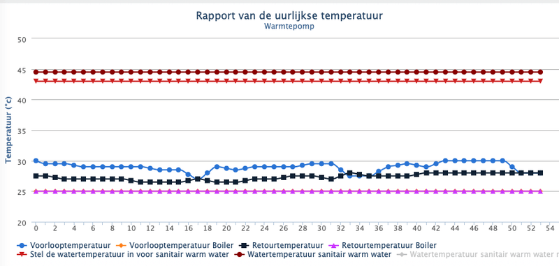

Afbeeldingslocatie: https://tweakers.net/i/dYPmAOtgQ0oeb9TM0vPrnXbztzY=/800x/filters:strip_exif()/f/image/m3OMSUBkFuV3m1pvEBjtDsyj.png?f=fotoalbum_large
Overigens is om 15:42 in deze grafiek de Tr niet gelijk aan 28 :?

LeonTebbens schreef op dinsdag 14 december 2021 @ 15:58:

Lijkt me dat hier afronding hier nog wel eens roet in het eten kan gooien. Als je Ta 29.4 is en je Tr 27.6 krijg je de gevonden waarden van 29 en 28, maar is je dT niet 1 graad maar 1.8 graden en je geleverde vermogen dus niet 1.3kW maar 2.3kW.

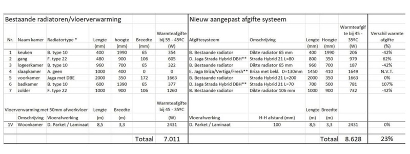

De klimaatbeheerser.nl gaf aan dat de warmtecapaciteit van onze vloerverwarming is 30 x 75m2 = 2250 W. Meer info heb ik niet.

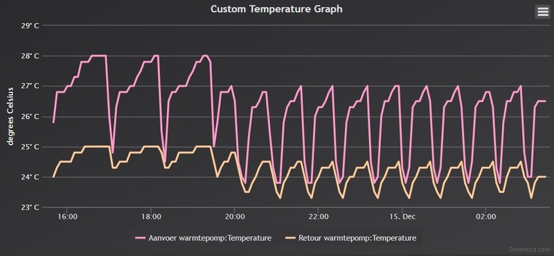

Andrehj schreef op dinsdag 14 december 2021 @ 17:44:
1.3 kW thermisch kan nooit kloppen, want zo laag kan je WP niet. Minimum bij jouw data ligt rond de 3 kW. (Tip, zorg dat je de performance tabel uit het databook van je WP als .png op je desktop hebt, die ga je nog vaak nodig hebben).
Je rekent met dT van 1. Dat klopt ook niet. Als je naar je Melcloud plaatje kijkt, dan zit je ergens tussen de 2 en de 2.5, waarmee je aardig op het minimum vermogen van 3 kW uitkomt.
Je berekening kan trouwens veel simpeler: dT*flow (lpm) * 4.2 / 60.
Je WP is dus aan het pendelen omdat ie zijn minimum vermogen niet kwijt kan. Dat zie je ook in de grafiek. De Ta loopt steeds op, en daarna slaat de WP af.
Om dit op te lossen zal je Ta of je afgifte omhoog moeten. Die Jaga's en die vloerverwarming zullen dat opgegeven vermogen pas hebben bij een hogere watertemperatuur. Dat zou ik maar eens goed uitzoeken.
Wat ik wel gek vind is dat je zo'n grote WP op zo weinig afgifte hebt. Het lijkt erop dat je installatie niet in balans is, waarbij het probleem aan de afgiftekant zit, want ik schat dat je het vermogen van de WP bij zware vorst wel nodig hebt.
Heb je wel genoeg systeeminhoud voor een defrost?
Dank voor de tips weer @Andrehj en anderen.
Defrosts gingen overigens goed, de WP staat in de tuin en ik heb de bevroren verdamper zien ontdooien met mooie dampwolken erbij. Best een klein spektakel!
Dit is overigens m’n afgifte systeem, waarbij bij de huidige 10 graden buitentemperaturen de Jaga’s “uit” zijn, op badkamer na. Verder alleen nog twee gewone radiatoren in keuken en zolder die wel open staan. Onder de Tb 5 gaan de andere Jaga’s wel open, behalve slaapkamer. Die hangt er alleen voor zomerkoeling.
Afbeeldingslocatie: https://tweakers.net/i/NIU6TgfWNY80ULSpIyVOYAl78v8=/800x/filters:strip_icc():strip_exif()/f/image/KxvdQre05uBjSptKRpMAQZox.jpg?f=fotoalbum_large
Ik zou eventueel in de woonkamer nog een fancoil cassettemodel op kunnen hangen, ook handig voor betere koeling in de zomer.

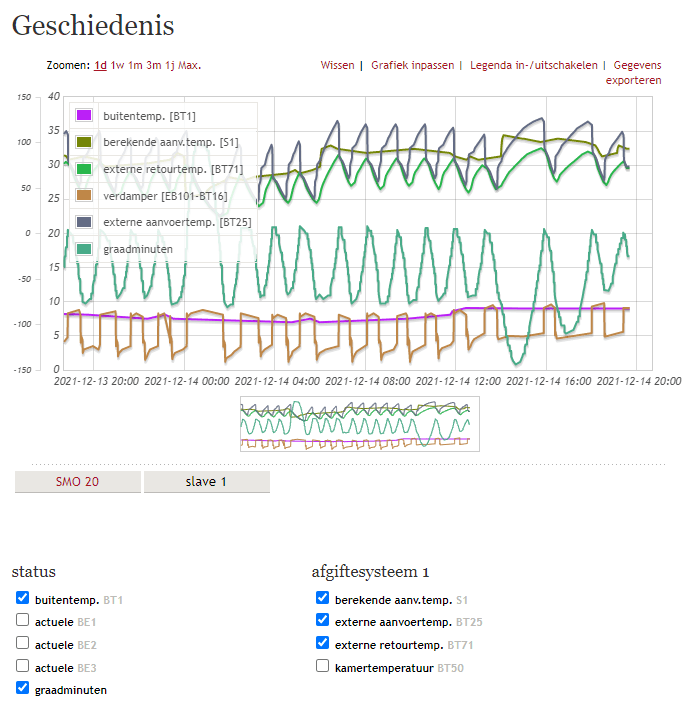

En nog een vraagje voor de myupway gebruikers, wat is de meerwaarde van de betaalde diensten? €25 om wat instellingen op afstand te wijzigen, daar zie ik het nut niet zo van. Of komen er nog meer nuttige voordelen om de hoek?
En wat voegt het abonnement "geschiedenis" nog toe? Want als ik het zo zie dan kan ik al een dag, week of jaar terugkijken?
Pasgeleden heb ik beide abonnementen genomen maar die van op afstand instellingen wijzigen zou ik volgend jaar niet meer nemen. Daar zie ik in de mijn praktijk weinig toegevoegde waarde van.
Daarentegen heeft die geschiedenis mij wel veel inzicht verschaft over hoe de regeling in mijn situatie reageert. Die wil ik komend jaar ook weer graag hebben. Met name de gecombineerde grafieken maken je duidelijk wat er gebeurd. Tevens kan je volgens mij meer parameters in de grafiek zetten bij de betaalde versie.
Zie hieronder een voorbeeld van zo'n gecombineerde grafiek.

  • Andrehj
Andrehj
Die afgifte is bij een veel hogere Ta en een veel grotere dT. Maak dat tabelletje nou nog eens met en Ta van 29 en een Tr van 26? Dan zul je zien dat je niet aan het minimale vermogen van je WP komt.

  • TweakersOnly
  • Laatst online: 18:40
Ik ben nog steeds aan het stoeien met inrichting van de juiste stooklijn op mijn Remeha mercuria 6kw warmtepomp.
Situatie: Drie parallelle leidingen
- 65 m2 vloerverarming 10 cm hoh
- 2 radatoren in woonkamer in serie
- 1 radiator in garage
Afbeeldingslocatie: https://tweakers.net/i/L1hp5WP5sXu22LiYIahVjFifjFk=/800x/filters:strip_icc():strip_exif()/f/image/TtMxKwgnDfURzEuj9mfr3rtE.jpg?f=fotoalbum_large
Bij temperaturen tussen de 3-7 graden draait de warmtepomp volgens rechte lijn, maar loopt de temperatuur in de woonkamer op tot ruim 22 graden. Te warm dus
Bij de huidige hoge buitentemparaturen heb ik elk uur een stop/start van de warmtepomp.
Aanvoer/retour warmtepomp:
Afbeeldingslocatie: https://tweakers.net/i/bn1Kl2iyu6VIYnCBEUNPtlz9AFA=/800x/filters:strip_icc():strip_exif()/f/image/px5DMDCnRO5hGq9FesKyGy6b.jpg?f=fotoalbum_large
Aanvoer/retour vloerverwarming
Afbeeldingslocatie: https://tweakers.net/i/09VR43epf_ew9fAIEMmBnavTtko=/800x/filters:strip_icc():strip_exif()/f/image/wK1qJVMhyFX6lpg4F2Y6imCe.jpg?f=fotoalbum_large
Ik gebruik nu de volgende parameters:
Pompsnelheid: 75%
Stooklijn: 25@10 buitentemperatuur, 33@-10 buitentemperatuur, helling 0,4
Stoken volgens weersafhankelijke regeling.
Aanpassen van de stooklijn naar hoger startpunt en lagere hellingshoek bieden geen soelaas. Ook het dichtdraaien van radiatoren in woonkamer of garage lost het probleem niet op.
Heeft iemand nog tips/aanvullingen hoe ik mijn warmtepomp stabieler kan laten lopen, zonder dat het een sauna wordt in de woonkamer?

  • Heronimo
  • Laatst online: 05-11 20:27
TweakersOnly schreef op woensdag 15 december 2021 @ 16:07:
Pompsnelheid: 75%
Een gokje:
- minimumvermogen van die WP zit tussen de 2kW en 3kW (bij veel WPs op zo'n 1/2 tot 1/3 van het maximum vermogen)
- bij lage temperaturen doen de radiatoren maar heel weinig qua afigfte
- dan moet de 65m2 vloer dus zo'n 30 tot 45 W/m2 doen om het minimale vermogen van de WP kwijt te kunnen
- bij 10cm HoH kom je dan op minimaal 27 tot 30 graden (uitgaande van een dT van 2), zie ook https://www.wth.nl/support-en-service/afgifte-berekening
Wat je kan doen:
- ofwel de stooklijn zo laten staan en accepteren dat hij beetje aan uit gaat
- zolang het buiten nog niet warm genoeg is om 24/7 te draaien hem in de nacht uit zetten
- een kamerthermostaat toevoegen die hem uitschakelt als het binnen te warm word en de stooklijn verhogen naar bijvoorbeeld 28@5 of 30@0 en vanaf daar vlak bij hogere buitentemperaturen
Wel valt me op dat de vloerverwarming een flink lagere aanvoer heeft dan de WP aangeeft. Wat voor verdeler zit er bij de vloerverwarming?
Pompsnelheid: 75%
Cp000 33 C
Cp210 15
Cp220 15
Cp230 0.4
En de kamerthermostaat op 20 C?
De mercuria 6 kw doet bij de huidige buitentemperatuur minimaal 3kw, dat is vrij veel om kwijt te te kunnen in de vloerverwarming.
  • TweakersOnly
Heronimo schreef op woensdag 15 december 2021 @ 17:12:
Een gokje:
Wat je kan doen:
De vloerverwarming verdeler staat in koude garage, terwijl de warmtepomp op zolder staat. Ik denk dat daar al een verschil in zit. Alle leidingen zijn geïsoleerd en de vloerverwarming is gestript. Alle groepen vol open, pomp eruit gehaald en naar de vloerverwarming toe grotere aanvoer- en retourleidingen. Uit mijn hoofd 25 mm uponor.
Ik ga aan de slag met je tips
Als je de grafiek bekijkt, dan zijn de stop intervallen nauwkeurig getimed.
Mogelijk wordt dit veroorzaakt door een thermostaat waarbij de time base (tijd regel basis) kan worden ingesteld in stappen van 00:15 of 00:30. Die moet dan worden ingesteld op ON-OFF regulation.
Mitsubishi Zubadan 11,2 kW; 14500 Wp (6100 Oost en 8400 West)

Remco45 schreef op woensdag 15 december 2021 @ 19:48:
Ook weersafhankelijk regeling?

Je gaf eerder aan:
Als bovengenoemde maatregelen niet helpen - aannemende dat je het systeem voldoende tijd hebt gegeven om zich te stabiliseren - zou je een thermostaat in combinatie met WAR-stooklijn kunnen proberen.
Daar mee heb ik vandaag 3 runs en vorige week - toen het kouder was - 2 runs van meer dan 7 uur elk gehad. Voorwaarde is wel een thermostaat met een kleine hysteresis.
Overigens hebben wij veel glas op zuid, dus als de winterzon de hele dag schijnt, gaat ook bij ons de temperatuur naar 22+ graden. Deur naar de gang op een kier helpt dan.

Remco45 schreef op woensdag 15 december 2021 @ 20:06:
Je gaf eerder aan:
Zo doe ik het ook. Mijn thermostaat slaat echter aan 0.5k voor setpoint en 0.5k na setpoint weer af. Ik heb er een opentherm gateway tussen gezet die de warmtepomp aan/uitzet. Ik lees de temperatuur en setpoint uit en schakel de wp 0.2 graden onder setpoint in en 0.2 graden boven setpoint weer uit. Was een stuk goedkoper dan een andere thermostaat.
Onder de 4 graden gaat de controle op setpoint uit en is het huis in balans. Als er niemand thuis is dan zakt de temperatuur iets onder setpoint en als ik thuis ben dan stijgt deze iets er boven. (Voet 4.5k helling 0.2k dat is 25 bij 18 graden en 30.5 bij -10)
Loria Duo 6008, 3300wp oost, 4290wp west, Tesla Model Y LR RWD

the_medic schreef op woensdag 15 december 2021 @ 23:23:
Kan dat dan niet via de stooklijn? Daarin wordt toch bepaald wat de Ta moet zijn bij een bepaalde Tb?
Lijkt mij ook. Dan zet ik m'n elga op WAR IPV thermostaat en dan krijg ik dit:
https://imgur.com/a/IcqsYtj
Dit is Tb 20 graden = Ta 25 graden
Tb -10 graden = Ta 35 graden
Ta wordt sowieso dus veelste hoog. Moduleert dan terug en dan stopt ie. En begint t feest opnieuw.
P.s. om 12 uur was ik het zat en heb ik de elga weer op ruimte temperatuur gezet.
[ Voor 7% gewijzigd door Twan dz op 15-12-2021 23:55 ]

Twan dz schreef op woensdag 15 december 2021 @ 23:49:
