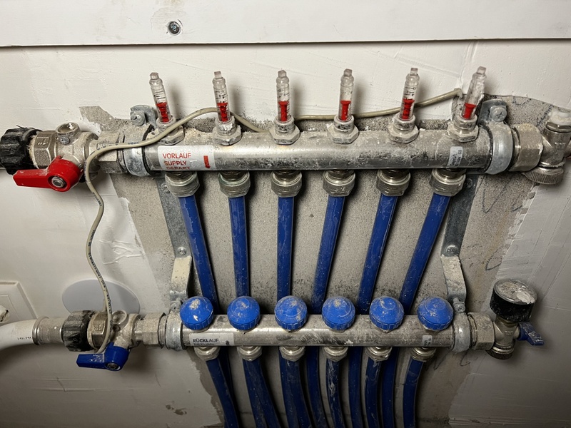

Nee heb je niet gemist, heb ik nog niet aangegeven. We hebben op de begane grond en 1e verdieping vloerverwarming. Open of gesloten verdelers...geen flauw idee. Hoe kan ik daar achter komen?
We hebben het model Daikin model EHVX08S23EJ6V. Misschien dat je daar genoeg info uit kan halen?

maak maar een foto van je verdeler(s).
waar komt je warm water vandaan? hebben ze je warm water over de tank gezet waar ook de vloer op zit? :X

flippy schreef op zondag 12 december 2021 @ 01:09:
Viel nog niet mee zonder het halve huis wakker te maken haha!

duderuud schreef op zondag 12 december 2021 @ 01:20:
(Ik zie nu ook een niet aangesloten draad liggen, weet niet of dat de bedoeling is :X
Er zit een (uit mijn hoofd) 230 liter warmwater tank in de WP.
Die aarddraad kan je eraan vastmaken, zodat de statische elektriciteit wordt afgevoerd, maar de rest van je installatie is van kunststof, dus niet echt noodzakelijk. De norm heeft nog een beetje moeite met kunststof installaties. Dit is een gesloten verdeler, zodat de daikin alles rondpompt.
Dat is dus een gesloten verdeler, (zonder pomp en zonder menging)

duderuud schreef op zondag 12 december 2021 @ 01:04:
SWW run is neem ik aan het opstoken van de temperatuur om het systeem te reinigen? Dat gebeurd volgens mij op een vrijdag...'s nachts lig dus nee, geen SWW run.
Ik denk dat ik op zoek ga naar een installateur uit de buurt om de WP goed in te regelen. (Of iemand moet een goed stappenplan hebben ergens online).
Dus samengevat:
WP : daikin EHVX08S23EJ6V
SWW: intern vat 230L
Verdelers: gesloten
Gesloten verder betekend dat het wat in de vloerverwarming helemaal naar de warmtepomp gaat en om daar weer opgewarmd te worden. Dat is prima. Hebben veel mensen met vloerverwarming. Niks aan doen.
SWW run is het weer warm maken van je water om te kunnen douchen. Jij bedoelt de legionella run. Die is inderdaad maar 1x per week. Zelf heb ik die uit staan, maar dat is een persoonlijke keuze. Ik doe dat 2x per jaar zelf activeren.
Ik zou twee dingen oppakken. Daar ga je het meeste mee winnen. Dat is je aanvoer temperatuur flink naar beneden schroeven (Ta). Dat doe je door de strook lijn aan te passen.
Daarnaast zal ik als ik jou was het de temperatuur van het SWW eens tegen het licht houden. Welke temperatuur staat het buffervat momenteel (setpoint)? Bij ons thuis is dat 41 graden. De sensor zit onderin. Boven in het vat zal het tegen de 48 graden aan zitten, onderin 41. Wij zijn nog met twee. Dat is voldoende warm water voor ons. Hoe meer verbruik hoe hoger de temperatuur in dat vat moet zijn. Speel daarmee. Hoe kouder hoe beter. Als je koude douche hebt --> graad omhoog.
