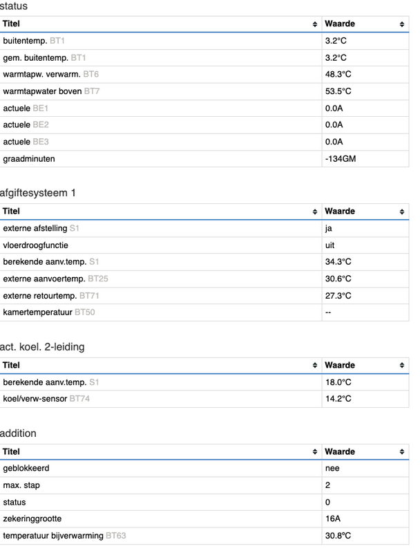

LeonTebbens schreef op donderdag 9 december 2021 @ 20:07:
Nog mooier zou zijn om eens per week de SWW via een scriptje op 60 te zetten, dan een geforceerde SWW run te doen en daarna weer terug naar de oude 43 graden instelling. Dan loopt ie helemaal op de buitenunit :)
Hebben andere Mitsu bezitters hier ervaring hiermee?
Ik ben daar momenteel mee bezig, eerst even kijken of ik de procon aan de praat krijg en daarmee de SWW temperatuur op het juiste moment kan verhogen. Ik vind het ook een rare keus van Mitsubishi om bij SWW waarbij de tijdklok actief is, altijd standaard SWW te starten ongeacht de temperatuur van het water, met als gevolg dat ik nu elke dag SWW runs aan het doen ben vanaf 14:00 |:(

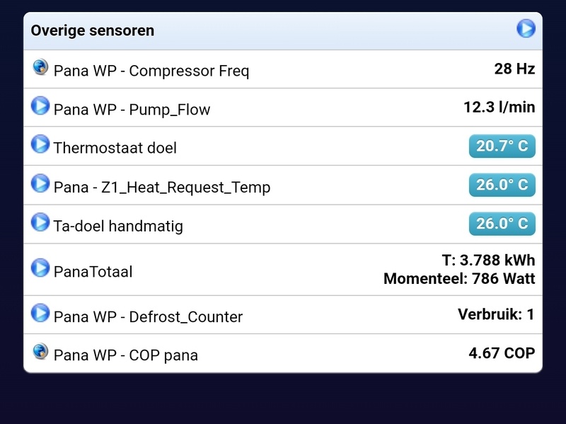

  • t.oswald
  • Laatst online: 29-03 20:12
chasinbe schreef op donderdag 9 december 2021 @ 20:08:
Bedankt voor je reactie, ik heb helaas geen domotica dus niet zeker of ik veel ga kunnen uitlezen om op die manier automatisch aanpassingen te maken aan de warmtepomp.
Het enige probleem is momenteel dat de temperatuur in huis aan het zakken is tot 20,5° op dit moment wanneer de thermostaat op 21° staat (setpoint 22°) maar de retourtemp op de wp steeds op 22° blijft...
Je zult moeten experimenten met je stooklijn. Met dit tooltje kan je op papier wat inzicht krijgen. Ik heb er jouw en mijn stooklijn ingezet. Je ziet wat dan bij Tb 6 het resultaat is. Blijkbaar zit je wat te hoog. Je zult met jouw stooklijn overigens bij lage temperatuur veel te laag zitten.
https://vscope.at/heizkur...&sollWert_2=0&atCheck_2=6
Met shiften gebeurt dan het volgende. Kan je gewoon doen met je controller Op basis van het resultaat kan je dan je stooklijn beter aanpassen aan je omstandigheden. Wel de tijd nemen! Het is nu eenmaal een langzaam systeem. Wordt het te warm dan -1 shiften. Wordt het te koud +1. Als je de Wp geforceerd wilt starten na uitzetten door de thermostaat doe je even shift +3 totdat de Wp draait en dan weer terug naar shift 0. Dit als tijdelijke “noodmaatregel”.
En tijdens het uitzoeken de thermostaat gewoon even weglaten, anders wordt het nooit 24/7
https://vscope.at/heizkur...sollWert_2=-1&atCheck_2=6

sorry Bricklayere here :-)
FF vraagje hier
Is er iemand die een df teller script oid heeft
Zou graag per dag zien hoveel df er zijn geweest
Lua dz oid.. Ik heb domoticz..

  • vandermark
  • Laatst online: 17:30
Dylantje2 schreef op zaterdag 11 december 2021 @ 11:15:
FF vraagje hier
Dat doet de domoticz heishamon plugin toch zelf automatisch? Ik heb keurige teller in domoticz.

  • Proton_
  • Laatst online: 31-10 18:36
Proton_
Team Welles
vandermark schreef op zaterdag 11 december 2021 @ 12:48:
Wat moet ik me bij 0,05 defrost voorstellen?

  • Laatst online: 21:59
Ik heb een gek probleem (denk ik). Volgens mij stooklijn staat de aanvoertemperatuur ingesteld op 27 graden bij 0 graden buiten. Echter haal ik de volgende gegevens uit het systeem:
Afbeeldingslocatie: https://tweakers.net/i/kEaqn2P7HjCoTP0wL6M2nAlwUcY=/x800/filters:strip_exif()/f/image/ELAShGY2EOBMUX0fg9BV9Uc9.png?f=fotoalbum_large
Hier staat de berekende aanvoertemperatuur op 34,3 graden en staat er bij externe aanvoertemperatuur 30.6 graden. De bijverwarmingtemperatuur staat op 30,8.
Klopt dit wel?

Sunri5e schreef op zaterdag 11 december 2021 @ 13:33:
Klopt dit wel?
Welk merk en type WP is dit? Is dit niet de ruimtecompensatie die ingrijpt en je Ta opschroeft? Tip: Zet die ruimtecompensatie uit om de juiste stooklijn te bepalen. Die zou je alleen maar nodig moeten hebben bij erg zonnig weer of veel warmtebronnen in huis. Dit saaie grijze weer is eigenlijk ideaal om zelf de stooklijn te bepalen.

Andrehj schreef op zaterdag 11 december 2021 @ 14:02:
Het is een Metrotherm (Nibe) SHB10

  • Sunri5e
Klopt dit wel?
Niemand?

  • Sunri5e
Andrehj schreef op zaterdag 11 december 2021 @ 17:16:
Ik heb je in deze post gevraagd om te kijken naar je ruimtecompensatie, maar daar reageer je niet op...
Excuus! Waar kan ik dat vinden in de warmtepompinstellingen? In de handleiding is niets te vinden. We hebben een Evo Home systeem in huis die per ruimte de temperatuur regelt ik heb geen idee of dat nog invloed heeft?
  • G-addict
  • Registratie: November 2021
  • Laatst online: 19:05
En dan doelt andrehj parameter 1.9.4.
Even snel een stukje copy-paste uitleg:
De basis van de regeling is de stooklijn (curve) instelling van menu 1.9.1.1., hier bepaalt u welke aanvoertemperatuur
nodig is om de woning te verwarmen bij een bepaalde buitentemperatuur. Kiest u bijvoorbeeld stooklijn 5 (gebruikelijk
in NL) dan is de gewenste aanvoertemperatuur 32°C bij een buitentemperatuur van 0°C.
Vervolgens gaat het systeem kijken naar de door u gewenste ruimte temperatuur en de werkelijke ruimte temperatuur.
Alsmede de factor ‘verwarmen’ (tijdens verwarmen) die u heeft ingesteld in menu 1.9.4.
Voorbeeld:
Stel het is buiten 0°C en de werkelijke ruimte temperatuur is 22°C en u stelt in dat u 24°C wenst en de factor in menu
1.9.4. Voor verwarmen is 2. Dan volgt:
Stooklijn 5 zegt dat bij 0°C een aanvoer van 32°C gewenst is. Echter de ruimte temperatuur is momenteel 2 graden lager
dan u wenst, dan zal de aanvoertemperatuur 2°C (afwijking) x 2 (factor menu 1.9.4.) = 4°C hoger worden. De berekende
aanvoertemperatuur komt dan op 36°C te liggen (32°C + 4°).
Andersom: Als de werkelijk ruimte temperatuur 22°C is en u stelt in dat u 18°C wilt hebben dan wordt de berekende
aanvoer temperatuur (bij 0°C buitentemperatuur): Stooklijn is 32°C, afwijking ruimtetemperatuur van gewenst is 4 °C
(te warm) dan zal de berekende temperatuur 32°C - (4°C x factor 2) = 24°C worden.
  • Sunri5e
Ruimtecompensatie staat uit.
