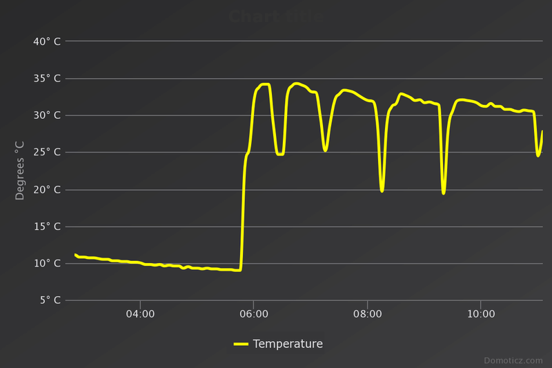

en hoever kakt die in tijdens defrosten?
  • amarkest
  • Laatst online: 01-11 22:00
flippy schreef op woensdag 8 december 2021 @ 11:22:
Naar 25c . Totale proces duurt ong. 5 min. Voor de Ta weer ok is. En dan om de ong. 45 min.
Ik wil de debietstoring opvangen. Ondersteuning voor Ta doet cvketel.
Ketel kan makkelijk nog 5jr mee en verzorgt sww.

flippy schreef op woensdag 8 december 2021 @ 11:03:
wat zijn de watertemperaturen tijdens normaal bedrijf? ga je direct de vloerverwarming in (open of gesloten verdeler) of heb je radiatoren?
Bij de huidige temperaturen 37-42
Geen vvw maar jaga ltv radiatoren.
[ Voor 5% gewijzigd door amarkest op 08-12-2021 13:12 ]
  • flippy
flippy
Alle rechten voorbehouden.
amarkest schreef op woensdag 8 december 2021 @ 13:10:
dan heb je simpelweg te weinig massa en zakt de temperatuur te hard en je CV is niet snel genoeg om bij te trekken als de temperatuur te laag word. dus je hebt geen flow probleem. het systeem meld het als een flowprobleem.
extra tank plaatsen helpt wel in zulke gevallen.

  • amarkest
flippy schreef op woensdag 8 december 2021 @ 13:13:
Idd vraag is hoe klein is groot genoeg?

  • amarkest
amarkest schreef op woensdag 8 december 2021 @ 17:07:
Het gebeurt ook tijden bijschakelen cv zonder defrost en bijstellen pompsnelheid helpt dan.
Dus ik hou t op een flowprobleen

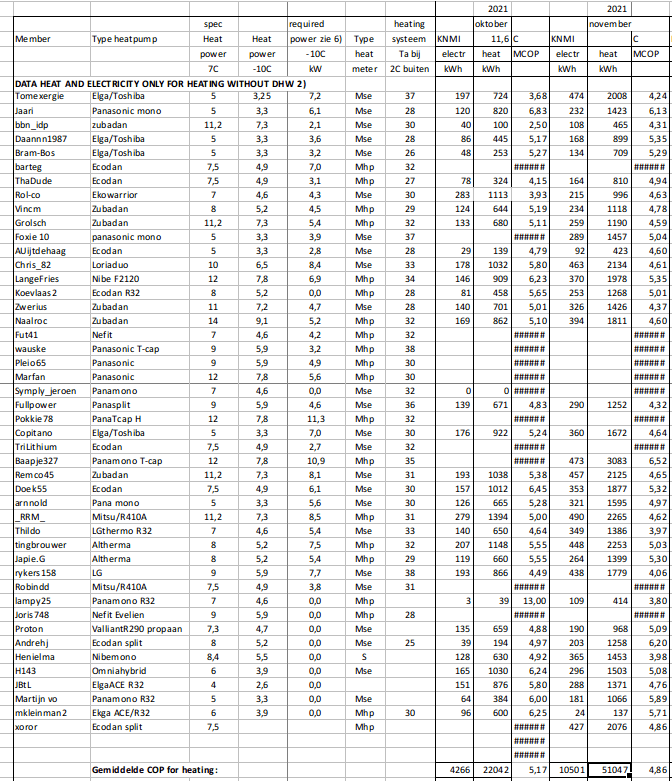

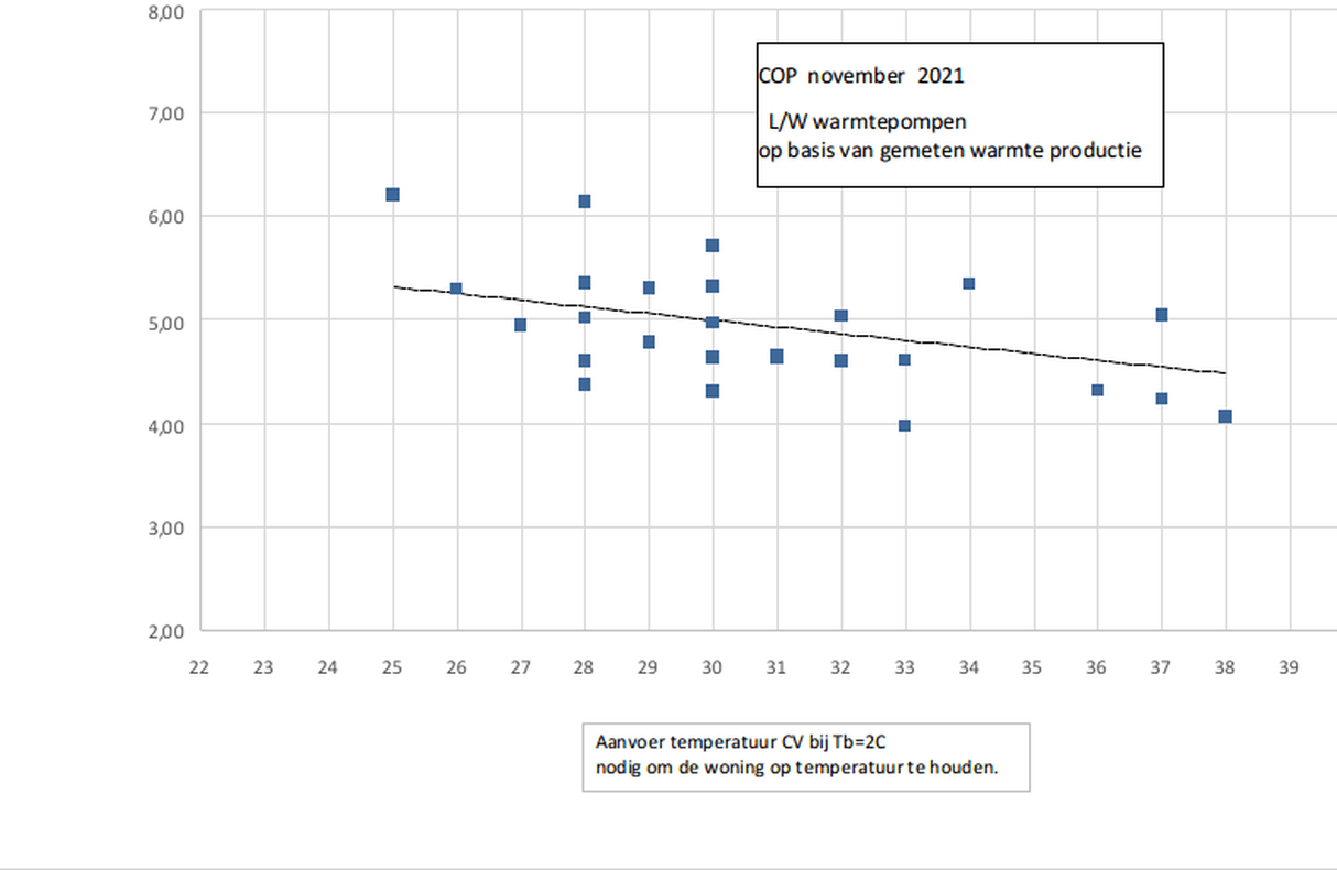

  • Tomexergie
  • Registratie: Maart 2014
  • Laatst online: 29-10 09:52
Monitoring november 2021
Hoge COP's , veel hoger dan een paar jaar geleden. Zijn de WP's zoveel beter geworden?
Nog steeds een behoorlijke spreiding. Bij de huidige hoge energieprijzen valt er wat te verdienen als jouw WP 10% onder de trendlijn scoort. Schoonmaken, betere afstelling en 300kWh besparen?
Wijzigingen s.v.p. doorgeven via PM. Deze worden bij de december monitoring verwerkt.
Afbeeldingslocatie: https://tweakers.net/i/HLci3d7DrJsqDsmoUMpFuKOaY6g=/full-fit-in/4000x4000/filters:no_upscale():fill(white):strip_exif()/f/image/ioJMENjsUI8nK8Jpu7s3HU3e.png?f=user_large
Afbeeldingslocatie: https://tweakers.net/i/CUCg0XzKkgjZj8gJN2NSqRfVwxo=/full-fit-in/4000x4000/filters:no_upscale():fill(white):strip_exif()/f/image/6bMpZ160EXDRhZ8uVjRrPWIz.png?f=user_large
Afbeeldingslocatie: https://tweakers.net/i/8blH4p1-ZY1fULG3U6xzr1FSZfM=/full-fit-in/4000x4000/filters:no_upscale():fill(white):strip_exif()/f/image/kyUl1bqQGSLk3WSdYJufqemt.png?f=user_large

Tomexergie schreef op woensdag 8 december 2021 @ 19:15:
topper bedankt weer!
We zijn gewoon uitgetweaked denk, het maximale eruit gehaald en daarmee de cop in de loop der jaren verbeterd.
21xDMEGC 440wp (9240) ||| Pana 9j

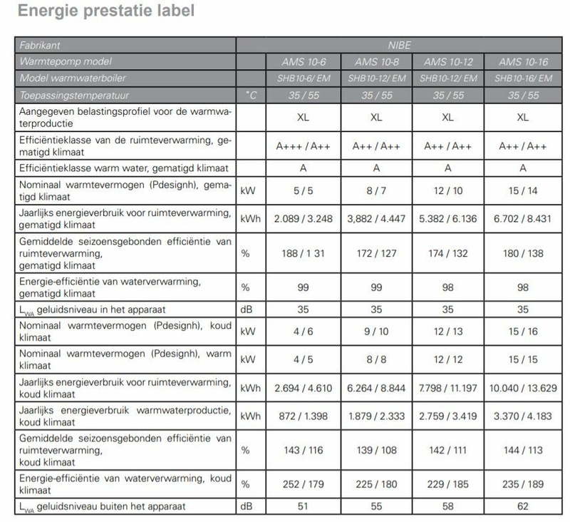

  • markoes1987
  • Laatst online: 27-11-2024
FTL schreef op woensdag 8 december 2021 @ 11:03:
We hebben ook een 220m2 nieuwbouw woning met vloerverwarming boven en beneden. We hebben de Nibe AMS10-12, een HBS 05-12 met SMO-40 binnen staan. Een Nibe VPB 300 boiler.
We hebben ook een bad en een grote regendouche die 14l/m verbruikt. Gaat hier met een gezin van 2 volwassenen en 2 kinderen (8 en 11) prima! Heb zelfs de boiler wat zuiniger afgesteld en nog geen problemen mee ondervonden.
Ik denk dat die 9000kWh wel realistisch misschien zelfs ruim is qua inschatting. Wij komen hier weg met een Stookcurve van 3 en hadden in november een energie verbruik 591 voor alles. Als ik de stookgrafieken mag geloven zouden wij nu ongeveer rond de 8000kWh moeten uitkomen - ligt aan strengheid van de winter etc.
Blijft een lastig verhaal. Als ik onderstaande spec moet geloven en uitga van een gematigd klimaat, dan ga ik op basis van de AMS10-12 met de SHB10-12 toch wel richting die 9000kwh?
Uit de BENG komt een warmtebehoefte van 137000 kWh en een warmwaterbehoefte van 4073 kWh.
In de verdere berekening wordt dan uitgegaan van een COP van 4,1 voor de warmtebehoefte en 2,3 voor warm water. Dit op basis van de Nibe SPLIT, AMS 10-8 met ACVM270 (met 180ltr boiler.)
Nu we naar de 300ltr boiler willen wordt dus de AMS10-12 met de SHB10-12 aangeboden. Ik weet niet zo goed welke keuze we moeten maken... 8)7
Afbeeldingslocatie: https://tweakers.net/i/QWcATvjFbfP22UAGzVUV9Ev3Mbg=/800x/filters:strip_icc():strip_exif()/f/image/wCZPhFtDlIXvNL2cvhbJ7T2s.jpg?f=fotoalbum_large
[ Voor 11% gewijzigd door markoes1987 op 08-12-2021 19:38 ]

Kan iemand mij vertellen of het normaal is dat ik sinds 0.00 uur tot nu (8.57 uur) 12 defrots heb gehad? Ik vind het namelijk erg veel.. Betreft een Nibe ACVM 270 met een AMS 10-8
  • Dapdodo
  • Registratie: Mei 2019

DeepM schreef op donderdag 9 december 2021 @ 08:58:
Waar woon je? Zeeuws-Vlaanderen 0x buitentemp 4C
  • DeepM
  • Laatst online: 10-11 09:10
Dapdodo schreef op donderdag 9 december 2021 @ 09:02:
Ik woon in Dordrecht
Hier was het 2.5 graden.
Wat ik ook zag, is dat de WP op bijna volle vermogen heeft gedraaid, 82Hz.
[ Voor 23% gewijzigd door DeepM op 09-12-2021 09:09 ]

  • Laatst online: 22:23
Lage temps + hoge RV + Hoge TA = veel defrosts.
Hier sinds vannacht namelijk ook al 5.
[ Voor 5% gewijzigd door Possible op 09-12-2021 09:11 ]

  • daansan
  • Laatst online: 21:12
Hier sinds 05:10 vanochtend (toen sprong de WP aan omdat de temperatuur met nachtverlaging 1 graad was gedaald in huis) ook al 6 defrosts gehad.
WP draait wel vol vermogen, 9 kW thermisch, 92 Hz, Ta 29, Tset 32, Tbuiten 2

Afgelopen 24 uur 2 defrosts gehad. Draai nog op Ta26 op minimaal vermogen van 19/20 Hz. De twee defrosts waren wel vanochtend 7.00 en zonet om 9.20. Locatie midden NL, flink koud...

DeepM schreef op donderdag 9 december 2021 @ 09:05:
Dat! Vol vermogen is sneller defrosten, laag houden, ofwel zo snel mogelijk terug toeren en daar langer blijven. Je krijgt nu een cyclus van defrosten, hard verwarmen (door de defrost) defrosten (door het harde verwarmen)

rroetenberg schreef op donderdag 9 december 2021 @ 10:44:
Hoe kun je goed een defrost meten? Als de return hoger is als de forward richting de buitenunit? Ik heb een nefit enviline
Hier kan ik het goed zien aan de Ta (temperatuur aanvoer) welke inkakt. Kort door de bocht is dit de temperatuur wat van de buitenunit komt. De Tr (temperatuur retour) blijf nagenoeg gelijk (hier); hij gebruikt de warmte uit de vloer om de defrost uit te voeren. Dat water koelt dus af en zal dus met een lagere Ta de vloer weer in gaan om daar weer warmte op te halen voor de defrost.
  • DeepM
Goed om te weten dat ik niet de enige ben met veel deforts dan. Vond 12 wel veel, maar normaal dus.
Ik lees dat sommige mensen ook hun vermogen hebben begrenst. Zal dit problemen leveren bij lagere buiten temperaturen? En ik zag ook een bericht voorbij komen dat iemand zijn boiler 1 maal per dag laat opwarmen. Bij mij is het nu zo (omdat mijn vrouw van warmwater houd) dat die meerdere malen van 44 naar 53 graden opwarmt. Ik zou dit ook het liefst op 1 vaste tijd per dag willen doen. Iemand enig idee hoe ik dit kan doen op een ACVM 270?
  • Bo0bz
  • Laatst online: 23:26
Afbeeldingslocatie: https://tweakers.net/i/B5vM8T1HBIJnFVsbn_77Bls0Tbs=/800x/filters:strip_exif()/f/image/tBBZqTFLUpkLhFrxSG5uuz5t.png?f=fotoalbum_large
Hier kun je goed zien dat de aanvoer temperatuur 'plots' naar beneden duikt om vervolgens weer na 5 minuten terug te gaan. Dat is een defrost. Je ziet in deze grafiek duidelijk dat ik kom van een nachtverlaging (laagste punt in de grafiek is aanvoer 9 graden) en deze schiet om 6.00 omhoog.
7360wp | 17*320 OZO | 6* 320 WNW | Loria 6008 | Fujitsu AGYG09LV | Gasloos sinds 10-07-2020 | Kia EV6 84kW
