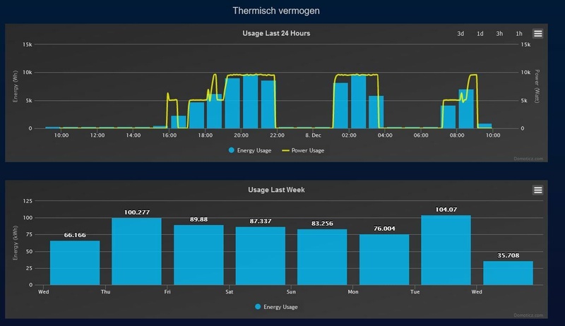

Problemen met Melcloud (en Melcloud2Domoticz) na firmware update Melcloud adapter.
Gisteren kreeg ik een mailtje van Mitsubishi dat er een firmware update was van de Melcloud adapter (MAC-567IF-E). Dus die geïnstalleerd. Installatie ging probleemloos. Maar toen. Een eerste indicatie zie ik in de Melcoud applicatie, daar staat de waarde van mijn SWW sinds gisteravond rotsvast op 45.5:
Afbeeldingslocatie: https://tweakers.net/i/09VJ_7CHxhCb3xIucoX-VrKer48=/full-fit-in/4000x4000/filters:no_upscale():fill(white):strip_exif()/f/image/R2dHSMcS8W5fJrSkjYPwIUHg.png?f=user_large
(Onder temperaturen per uur kan ik wel de juiste waarden in de grafiek zien).
Maar nog veel grotere problemen heb ik sindsdien met het Melcloud2Domoticz script van @alberthakvoort .
Daarvan werken alleen de binnen- en buitentemperatuur nog.
Alle andere waarden die ik uit de twee bestandjes (.deviceid en .data) haalde staan op 0 of op de waarde die ze gisteravond ten tijde van de firmware update hadden.
Bijvoorbeeld:
  • Energiedata, gisteren verbruikt en opgewekt, staan op 0
  • SWW vast op 45.5
  • Frequentie vast op 36 Hz
  • Ta vast op 25
  • Tr vast op 21.5
Zo valt een groot deel van mijn logging (die ik net zo mooi voor elkaar had) om. :( :(
Een reboot van de WP heeft helaas niet geholpen. Het probleem lijkt ergens bij Mitsubishi te zitten. Geen idee of dit permanent of een foutje is....
Hebben meer mensen hier last van? Zijn er al mensen die een firmware-update van die adapter gedaan hebben en waarbij bovenstaande SWW-aanduiding nog functioneert?
Misschien toch maar overstappen naar een Procon, maar als ik daarvan de manual bekijk lijkt het er niet op de je er energiegegevens uit kan halen? Alleen heel veel registers met elektrische energie (maar niet uitgesplitst naar SWW, koelen en verwarmen?) en nergens iets van thermische energie? Iemand ervaring?

DeltaT schreef op dinsdag 7 december 2021 @ 16:00:
Als hij de input van de Elga met plugwise of iets vergelijkbaars meet en de output bij de Elga zelf (geen kamstrup) gebruikt dan is de COP geflatteerd door de input van de ketel.
Net als @mkleinman doet heb ik hier de waardes van de Elga Ace uitgelezen. En zoals ik inderdaad hier ook al aangaf, is de hiermee berekende COP te hoog vanwege extra "ketelinput", zeker in de eerste maanden ivm goed inregelen.
Na die eerste maanden gaat de cvketel alleen bij defrosts aan. Geen idee natuurlijk hoe de Elga Ace dat dan zelf berekent aan elektrisch verbruik, dus dat is nog een onzekerheid. Het toegevoegde thermisch vermogen door de cv-ketel zal er in elk geval niet in zitten.
[ Voor 6% gewijzigd door fmb op 07-12-2021 18:06 ]

fmb schreef op dinsdag 7 december 2021 @ 18:05:
Martin meet met plugwise en heeft geen ketel.
Ik meet met een Shelly plug en gezien dat ik ook geen kamstrup heb kan ik allen wat de Elga als output aangeeft gebruiken.
Echter ik heb wel een ketel die de laatste dagen wel bijspringt, en stond zeer verbaasd dat de gemeten input sterk afwijkt van de berekening van de Elga, wat waarschijnlijk zijn berekening van de ketel input in KWh bijtelt.

Oosten van t land, 1,2 graden met 100pct rv, de daikin doet al dagen achtereen gewoon elke 45min defrost. Zodra tbuiten onder de 3 graden zakt en de verdamper onder 0 komt is het bingo. Maakt verder niet uit of ik veel of weinig vermogen vraag. Ik blijf defrost koning 😎
Tra la la li tra la la la
Hier een Daikin hybride, had vorig jaar hetzelde defrost beeld, afgelopen zomer was de koelgasvulling onvoldoende deze aangevuld, nu veel minder defrost. (gisteren 14 stuks)

  • grote_oever
  • Laatst online: 11-11 21:08
Andrehj schreef op woensdag 8 december 2021 @ 09:14:
Dus je warmtepomp verbruikt ca 4600 kWh per jaar in een nieuwbouwwoning? Dat is erg veel. Hier zoals gezegd maar de helft, en ik verwarm ook nog een nagenoeg vrijstaande grote garage, totaal van woning + garage is ca 1200 m3.
Zelfs als het een woning zonder ventilatie-WTW is, is het nog erg hoog. Of is je woning nog veel groter?
Je schrijft dat je een 12 kW WP hebt, hoeveel vermogen levert die bij -10?
Ons huis in niet extreem groot. Wel vloerverwarming in alle ruimtes. Termostaat op 20,5 graden. En geen Quooker. Dus kleine beetjes tapwater gewoon uit buffervat. Ik kan je niet precies vertellen wat vermogen hij levert bij -10. In de loop der tijd zijn de instellingen aangepast en tis nu iets te lang geleden dat het -10 was.
Warmtepomp staat nu begrenst op 10kw. Hij stond begrenst door installateur op veel minder.. maar heb ik geleidelijk aan verhoogt en ben nog niet verder gegaan dan 10kw. Het is een 12kwh wp.
Of het veel is kan ik zo niet vertellen. Wel heb ik meer topics op tweakers voorbij zien komen waar verbruik nog hoger ligt.
Het is een woning zonder WTW en de afzuiging blaast alles inderdaad naar buiten. Afzuiging blaast ook alles naar buiten. * grote_oever had dit achteraf anders gedaan.. maar keuzes,keuzes,keuzes en geld.
Hier verbruikt van afgelopen 7 dagen:
Afbeeldingslocatie: https://tweakers.net/i/18HD8ZK89ee3zW_X2f0t7cC2QkQ=/800x/filters:strip_icc():strip_exif()/f/image/YT5GdigHe2ZOyCd1qEjSF4H7.jpg?f=fotoalbum_large
Hier thermisch vermogen van afgelopen 7 dagen:
Afbeeldingslocatie: https://tweakers.net/i/F-NUp6SOCedlgui2_2M6XYy9Qao=/800x/filters:strip_icc():strip_exif()/f/image/TkvYXd94p3f8u5CH0WWfPtne.jpg?f=fotoalbum_large

  • Andrehj
Andrehj
grote_oever schreef op woensdag 8 december 2021 @ 10:01:
Je hoeft dat niet uit je data te halen. Er zal toch wel iets in de specificaties staan?
Ervaring hier in dit topic wijst uit dat dat nominale vermogen niet zoveel zegt. 12 kW nominaal kan bij -10°C alles zijn tussen de 14 (Mitsubishi PUHZ-SHW112YHA) en 8 kW.
Daarin valt het volgende op:
Je WP draait ook midden in de nacht een korte run op het koudst van de dag, maar overdag pas na 16 uur?
En je draait een drietal runs op een dag met erg hoog elektrisch vermogen van ca 2 kW. Kan je de WP niet op een laag vermogen de hele dag door laten pruttelen, en dan 's nachts uit?
Dit ziet er allemaal niet zo efficiënt uit.
Het lijkt alsof je Ta veel te hoog staat, of dat je WP veel te groot is voor de woning.
Als dit kenmerkend is voor een Ecoforest, dan snap ik niet hoe die installateur van @markoes1987 deze aan kon bieden en daarbij zegt dat ie 1/3 minder stroom verbruikt dan de Nibe. :?

  • grote_oever
Andrehj schreef op woensdag 8 december 2021 @ 10:14:
Het idee van een warmtepomp is volgens mij dat je het verlies compenseert. Dus 's nachts een warmtepomp uit laten zetten is dan niet zo'n goed idee. Want vaak heb je dan het meeste verlies in de woonkamer. Ook heb ik het idee dat stroomverbruik hoger is op moment dat ik een lange run heb ipv zware, maar korte run. In mijn hoofd klopt deze logica niet helemaal, maar het is wel de ervaring die ik heb.
Ik weet bijna zeker dat de warmtepomp veel te zwaar is voor de woning. Maar goed, de installateur moest natuurlijk verdienen aan onze onkunde. En het was ook allemaal nieuw voor de installateur en die wil er kosten wat het kost ervoor zorgen dat we het niet koud hebben. En nu we er een tijd mee werken had een 8kw model veel beter op zijn plek gestaan zonder buffervat. @markoes1987
  • Andrehj
Andrehj
grote_oever schreef op woensdag 8 december 2021 @ 10:27:
Ik zou het toch maar eens proberen. Hoeveel verlies je 's nachts? Dat zal niet meer dan 1 graad zijn toch? Dan kan je WP overdag draaien op laag vermogen, bij de hoogste buitentemperatuur, wat gewoon het efficiëntst is. Zeker met een te grote warmtepomp zoals in jouw geval is nachtverlaging eigenlijk een no-brainer.
Maar met welke Ta draai je? Advies is ook om die zover mogelijk te laten zakken zodat je WP nog net niet gaat pendelen.
