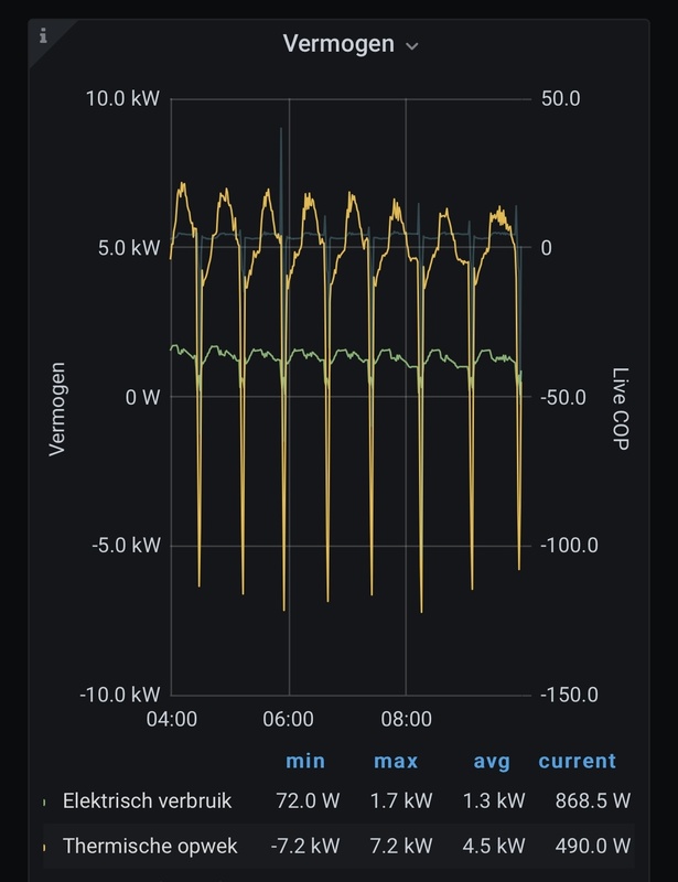

Sunri5e schreef op zondag 5 december 2021 @ 13:42:
Deze gegevens haal ik uit de backoffice die achter de warmtepomp hangt. Ik heb geen idee waar die pieken vandaan komen.
De pieken komen ut SWW bereiding. Mogelijk kun je het temperatuurbereik voor de gebruikte modus nog wat oprekken in het installateursmenu (10sec pijltje terug ingedrukt houden). Verder de tijdverdeling CV vs SWW in hoofd menu zo kiezen dat hij in een keer klaar is.
Hij is er wel druk mee. Is hij niet te klein? Die van mij staat nog 30% van de tijd uit z'n neus te eten bij 3.5 graad buiten vandaag. Net genoeg voor slechts 1 defrost. Bij -10 heeft die van mij net wat capaciteit te kort. Hopelijk is het bij jou kouder, dan past het nog.

LangeFries schreef op zondag 5 december 2021 @ 20:39:
Die SWW is toch maar 1 keer per 6 dagen? Geen idee of hij te klein is. We hebben een transmissieberekening laten maken en op basis daarvan heeft de leverancier een 6kw pomp geselecteerd.

Continu op minimaal vermogen (19Hz) draaien is hier wel een enorme defrost voorkomer. WP is ook nog geheel ijsvrij zag ik net (Pana 5J). Gisteren om 20.00 keuze gemaakt om niet 's nachts uit te zetten maar door te draaien op lagere Ta (26 graden).
Afbeeldingslocatie: https://tweakers.net/i/p2TrbRbwiYTJfBBiFxGjrV32d1w=/800x/filters:strip_icc():strip_exif()/f/image/cYewHdmLs2il7J3asVaX11iL.jpg?f=fotoalbum_large

  • Laatst online: 12:13
vandermark schreef op maandag 6 december 2021 @ 17:14:
Weet je ook hoeveel warmte er wordt geproduceerd?

2,5 kWatt want dat is het minimum
Hier gisteren hetzelfde besluit om door te draaien, anders is er smorgens bij de opstart wel een defrost.
Hier draait ie nog ijsvrij, maar de aanvoer temperatuur schiet wel naar bijna 29 graden (ingesteld 27) en de temperatuur in huis is na een dag draaien ook 22 graden.
Zelf gemeten of op het forum gelezen, want 2,5kW lijkt mij wat laag bij 0,6kW verbruik en een Ta van 26°C?

Oosten van t land, 1,2 graden met 100pct rv, de daikin doet al dagen achtereen gewoon elke 45min defrost. Zodra tbuiten onder de 3 graden zakt en de verdamper onder 0 komt is het bingo. Maakt verder niet uit of ik veel of weinig vermogen vraag. Ik blijf defrost koning 😎
Afbeeldingslocatie: https://tweakers.net/i/hepxh2MiCL1koOf9Sy6U9ZUEHZc=/x800/filters:strip_icc():strip_exif()/f/image/SEQxn9Q0o09wXiUUNCmNrap9.jpg?f=fotoalbum_large
Tra la la li tra la la la
[ Voor 60% gewijzigd door Japie.G op 07-12-2021 10:00 ]

Ik heb afgelopen nacht slechts 1x een defrost gehad. Dat was precies na afkoelperiode van 20.5 naar 19.5. ELGA sloeg rond 1:15 aan en een uur later was het defrost tijd. Daarna laaglast en geen defrost gezien.

Voor zover ik weet gaat de ELGA ACE door tot -15 en slaat dan af. In de koude periode van februari dit jaar heb ik nog prima COP cijfers gehaald bij temperaturen van -7 en lager. ( rond de 2.5 a 2.8 ). En nog belangrijker is dat ik het die temperaturen mijn huis gewoon heb warm gehouden zonder de CV ketel.
Op 09-02-2021 in de vroege ochtend zie ik dat de temperatuur zakt naar -7. Bij 90% vermogen ( 2100W ) haal ik dan nog 5.4kW warmte.
Ik ken iemand die aan de ELGA ACE aansturing heeft gewerkt. En de ACE 6kW haalt bij -10 graden nog steeds 6kW warmte. Bij hogere buitentemperaturen, tussen de 7 en 10 graden, heb ik al 10.5kW vermogen uit de ELGA gezien.
Het is en blijft een wonderlijk mooi apparaat.
