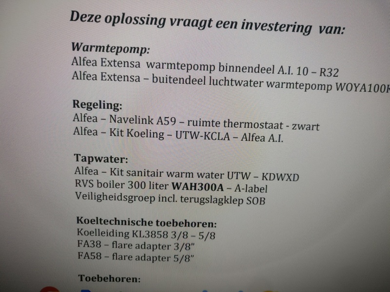

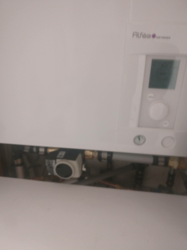

Geachte deskundigen, heel graag wat hulp, ben VROUW , tegen de 70, A-TECHNISCH. Zit al een paar maanden op dit forum omdat ik de werking, gebruik van de wp. wil begrijpen. Hebben sinds september all electric warmtepomp, hebben warmteberekening laten maken, zouden op ongeveer 4000kw per jaar uitkomen. Nou vind ik verbruik voor warmte erg hoog, nov. 500kw, dec 1200kw, jan. 900kw, febr. 670kw, de boiler neemt daarbovenop gemiddeld 60kw. per maand. Heb begrepen dat buitensensor met thermostaat binnen op 50/50 staat, Alfea extensa binnendeel A.L.10-R32, Kan iemand mij vertellen of dit gebruik normaal is of veel te hoog. Dan heel graag advies om gebruik te verminderen.

Thermostaat staat op 20 graden. Kamer, keuken en serre worden verwarmd, oppervlakte 105 m2. Is 1 ruimte vloerverwarming Boilervat 300 liter Woning van 1989, wel goed geisoleerd, o.a. hr++ ramen.
Lijkt mij veel te hoog. Ik heb hier 312kWh verstookt in december om 140m2 te verwarmen. Weliswaar met L/L maar dat zal geen mijlen uit elkaar lopen. Sterker, jij moet zuiniger zijn met vloerverwarming. 1200kWh betekent dat je in het verleden 600m3 zou hebben verstookt in december. Daar stookte ik 3/4 jaar op met gas.

Eerste vraag dan van mij. Doe je aan teveel nachtverlaging? Zo ja, niet doen.

Nee, laten dag en nacht op 20 graden staan

hortens9273 schreef op woensdag 1 maart 2023 @ 19:32:
Nee, nog niet, zou graag eerst van de kenners advies willen dan kan ik daarmee naar de installateur
Zonder dat ik het fijne ervan weet vermoed ik dat de aanvoertemperatuur veel te hoog is, bijvb 45c richting vloerverwarming (gisteren nog meegemaakt).

Jeetje, dat bedoel ik, ben vrouw a-technisch,Afbeeldingslocatie: https://tweakers.net/i/Xcv4qkI6YRaB4yxylLmLo3XA2jQ=/800x/filters:strip_icc():strip_exif()/f/image/0cWUc6EC1q4Q0T14LCPbkNLw.jpg?f=fotoalbum_large
Afbeeldingslocatie: https://tweakers.net/i/2UCxRkcqzlqKXXIOfmr1xi8DCcg=/800x/filters:strip_icc():strip_exif()/f/image/xRwQ8QRba1fsCbrQaPIYuQQx.jpg?f=fotoalbum_large
  • hortens9273
  • Registratie: Januari 2023
  • Laatst online: 20:12
Hebben jullie hier wat aan.
  • Jojan265

  • LangeFries

Die foto van de binnenuit met display is nogal vaag.

hortens9273 schreef op woensdag 1 maart 2023 @ 19:05:
Als je van 2500 kuub komt, mag je voor een WP ca 5000 kWh verwachten
Jouw maanden hierboven zijn het grootste deel van het stookseizoen, en opgeteld ca 3300 kWh. Daar komt voor oktober misschien nog 200 kWh, maart 400 kWh en april 200 kWh bij, waarmee je op zo'n 4000 kWh komt. Als je daar nog het SWW verbruik bij telt, zit je aardig in de buurt van de voorspelde 5000 kWh.
Het klopt allemaal aardig.
Als je wilt besparen zijn er wel wat tips:
Voor verwarmen: Andrehj in "Mitsubishi Electric Ecodan Lucht/Water Warmtepompen"
Voor SWW (je zit daar best hoog, wij verbruiken met 4 personen ca de helft): Andrehj in "Lucht/Water warmtepomp om mee te verwarmen en te koelen #10"
  • verkeerslicht
't Is wel lastig te zien hoe de leidingen nou precies lopen.
Ik zie een hele flinke aanvoerleiding (waar die gele vulslang aan zit), die gaat naar een kopere dunnere (te dunne?) leiding, die wel best wat knietjes en t-stukken heeft, en dan weer met een relatief dikke ribbelbuis naar de vloerverwarmingverdelers. Retour gaat op dezelfde wijze.
Mijn gevoel zegt dat die koperen leidingen te dun zijn, en dat die bochtjes e.d. niet helpen. Maar dat is een vermoeden. Kun je meten hoe dik die koperleidingen zijn?
Te dun leidingwerk kan de doorstroomsnelheid beperken, en dat is niet zo best voor de efficiëntie.

  • hortens9273
Heb je topic gelezen Andrehj, nog veel te leren wat betreft ook boiler verbruik.

Verkeerslicht, heb koperen leiding opgemeten, kom uit op 2 cm

@hortens9273 Als je een @ intypt en dan de username, dan krijgt degene die je bedoelt proactief een melding
hortens9273 schreef op woensdag 1 maart 2023 @ 21:05:
Als dat de hoofdleiding vanaf de WP naar je verdelers is, is die te dun. Voor zo'n joekel als jouw WP moet die zeker 28mm zijn, en zonder knietjes.

Andrehj schreef op woensdag 1 maart 2023 @ 21:15:
vergeet de ribbelbuis en kruiwagen aan T stukken niet. :F

@Barry volgens mij goed nu
  • hortens9273
Maak van al jullie opmerkingen foto, kan hiermee naar de installateur. Dank jullie in ieder geval voor al het meedenken.
Dat is veelste dun, en al die gekke koppelingetjes moeten er ook zoveel mogelijk uit. Net zoals @Andrehj en @flippy reeds hebben gezegd.

Jeep schreef op woensdag 1 maart 2023 @ 22:19:
Hier staat sinds ruim een maand ook een Alfea net als horten9273 met een interne 190L buffervat
Verbruik was hiervan 95KW in februari, als ik dit zo lees dan is dit vrij fors.
Temperatuur staat ingesteld op 55°C en SWW circuit Configuratie Laden Comf. T° op "Permanent".
Je hebt ook de keuze in SWW+daluren of Daluren wat dit ook mag betekenen.
Verbruik verwarming was afgelopen maand 480Kw voor het verwarmen van +/- 100m2 benedenverdieping en boven douche/overloop en 1 slaapkamer.
Je SWW niet verwarmen in de nacht. Vandaag was het overdag hier 7 graden, nu -2. Overdag verwarmen bespaar je stroom omdat er dan meer warmte in de lucht zit. Makkelijke besparing met wat instellen in het menu.
  • Jeep
  • Laatst online: 21:36
MotorBeast schreef op woensdag 1 maart 2023 @ 23:34:
Ik heb al zitten zoeken in de instellingen maar kom er nog niet uit hoe ik dit moet doen.
Valt mij op dat elke nacht (precies om 0.00 uur) de WP 1Kw verbruikt voor warm water. Daarnaast verbruikt deze tussen de 2-3 Kw aan de eind van de middag/begin van de avond na het douchen.
Legionella draait elke zaterdag om 11.00 uur.
