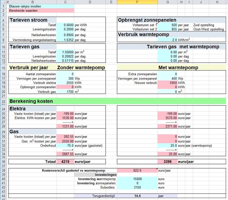

Nog een berekening gemaakt op basis van 1500m3 huidig verbruik (is meer dan ik doe) en 4000kWh stroomverbruik kom ik op deze site: https://www.remeha.nl/warmtewijzer tegen €1.30 per m3 en €0,42 per kWh (Greenchoice op dit moment, ik betaal nog fors minder) op een tvt op hybride van 11,29 jaar en full electric 23,91 jaar. 8)7
Ik kan helaas maar 1 conclusie trekken dat L/W een top oplossing is voor ons klimaatprobleem maar niet als financieel gunstige investering tov een goed ingeregelde HR Ketel met een laag gasverbruik. Dat bevestigde mijn eigen rekensommen mij ook.
Of ik reken verkeerd en deze site klopt niet. Dat laatste lijkt me stug als je WP wil verkopen.

1500 m3 gasverbruik gaat met full electric wp circa 3000 kWh kosten. Verder zou ik de terugverdien-sommetjes zelf maken, zo moeilijk is dat niet... En dan weet je wat je er in stopt.

MotorBeast schreef op dinsdag 28 februari 2023 @ 21:20:
En nu met 3000 kWh? Want 1500 m3 gas wordt +/- 3000 kWh stroom met een goed ingeregelde WP.

Jaap19 schreef op dinsdag 28 februari 2023 @ 21:27:
Full electric gaat dat aan elektra 2 x aantal m3 gasverbruik kosten plus 10%.
Dus: 2 x 1500 plus 10% is 3300kWh
En houd t voor de aardigheid ook rekening met stijgende tarieven. Gas moet eruit, dus gaat de energie heffing omhoog.

Gary199 schreef op dinsdag 28 februari 2023 @ 21:48:
Als je de installatie niet goed hebt ingesteld/aangelegd, dan klopt die 10% wel.
Nou dan kan je de bookmark wel verwijderen.
Kom over een paar jaar nog maar eens terug.
Tvt is echt wel iets interessant, maar de tijd die jij hier en aan al die offertes enz hebt besteed is of hobby en mag geld kosten, of verspilde moeite en besteed er dan geen tijd meer aan.
Ja de hele gas weg heeft me/ons ook duizenden gekost, maar vond het leuk om uit te zoeken, wordt vaak om advies gevraagd, het is hier de hele dag comfortabel en itt de rest van de straat vergiftig ik mijn buren niet door op hout te stoken wat 1€ bespaard.
Heb je ook rekening gehouden met de potentiële waardestijging/-behoud van de woning met full-electric tov hybrides en gasketels op de (middel)lange termijn als je het puur financieel bekijkt?
Daarnaast bestaat er ook zoiets als een duurzaamheidsoogpunt. Heb je al eens de berekening gemaakt als je door die bril kijkt?

  • Jaap19
  • Registratie: December 2022
Er is af en toe enige discussie over de kosten van een gasketel vs warmtepomp. Ik heb mijn ~1 jaar oude Excel-sheet eens tevoorschijn gehaald en wat opgepoetst. Ik heb het niet al te complex gemaakt. Zo is de eventuele aanschafprijs van een (nieuwe) gasketel of de afschrijving niet meegenomen. Wel heb ik meegenomen of je (extra) zonnepanelen gaat plaatsen of niet (loont de moeite).
Als er enige interesse is wil ik het sheet wel delen. Het ziet er zo uit:

Jaap19 schreef op woensdag 1 maart 2023 @ 11:36:
Jouw sheet gaat (waarschijnlijk) uit van 100% saldering, wat binnenkort afgelopen is, en je vergeet even dat je die PV-stroom ook (duur) kunt verkopen (daardoor kost elke kWh die mijn WP op dit moment verbruikt me nu 89 cent...)
Door PV erbij te betrekken heb je het geheel juist wel erg complex gemaakt.
Een WP moet je gewoon los van PV zien.
De berekening van @MotorBeast is wat dat betreft veel eenvoudiger. Hij vergeet echter nog één ding: Een woning kopen of bouwen kost tegenwoordig in de ordegrootte van € 3000+/m². Als je SWW met een WP-boiler of SWW-vat aan een WP gaat maken, kost je dat ongeveer een vierkante meter aan ruimte. Op die vierkante meter kun je niet wonen, waardoor je die 3 k€ ook nog ergens in de prijs van de WP moet verrekenen.
[ Voor 18% gewijzigd door Andrehj op 01-03-2023 11:52 ]
  • Jaap19
Andrehj schreef op woensdag 1 maart 2023 @ 11:43:
Jouw sheet gaat (waarschijnlijk) uit van 100% saldering, wat binnenkort afgelopen is, en je vergeet even dat je die PV-stroom ook (duur) kunt verkopen.
100% saldering idd.
Je kunt ook nul panelen invullen of wat spelen met de getallen.
Of zelf een schatting maken wat de opbrengst zal zijn als de saldering afgelopen is en de formule aanpassen. Daar komen Tweakers toch wel uit?
  • ds23man
  • Registratie: Oktober 2021
  • Laatst online: 21-11-2023
ds23man
Eenum
Als je zo gaat rekenen moet je de stofzuiger buiten neer gaan zetten.... :+

  • Naalroc
  • Laatst online: 22:59
Even over de volgende opmerking:
Dat is momenteel helemaal niet het geval meer, die tijden (van vorig jaar) zijn helemaal voorbij. Ik meen dat op dit momentje max 30 cent is; niet iedereen heeft nog een 'lopend' contact tegen die hoge TLV die jij nu aanhaalt!
