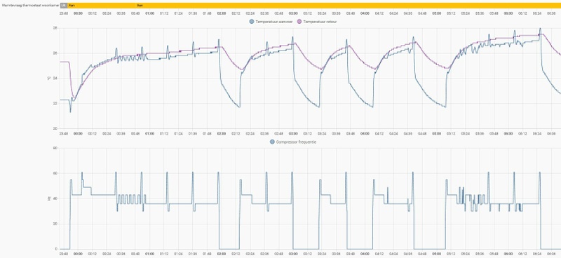

@Waypoint
Heeft de thermostaat geen openhaard functie? Dan loopt de wp gewoon een klein beetje door wat ook beter is anders koelt je vloer af terwijl je hout stookt. Deze "problemen" waren er met de cv ook al natuurlijk.
Wij warmen gewoon door met de warmtepomp als de pelletkachel aan staat, merk je weinig van, te warm wordt het evengoed wel.

  • format5
  • Laatst online: 16-06 14:11
Leatherneck1665 schreef op donderdag 16 februari 2023 @ 11:36:
Kun je het verschil tussen aansturing op basis van hysteresis en PWM uitleggen? Waarom moet ik geen Evohome hebben (die heb ik momenteel namelijk i.c.m. een HR-ketel)?
Er zijn gevallen (zeer weinig) waar evohome naar tevredenheid werkt icm een WP.
Ik ben er daar een van. Toch zou ik het niemand aanraden, en zelf niet opnieuw kopen.
Simpel voorbeeld, de vloerverwarming verdeler.
Evohome gaat deze in de tijd moduleren (PWM).
Bijv half uur klep open en half uur dicht, om zo op de gewenste temperatuur te komen, zodra de temperatuur behaald is gaat de klep dicht, maar Evohome gooit deze periodiek even open aan de hand van wat deze denkt dat nodig is.
Danfos (mits correct ingesteld etc) werkt in dat opzicht net iets anders (hysterese).
Is de ruimte op temperatuur ja of nee? Ja is klep open, nee is klep dicht.
En om dan te zorgen zat als je 20 graden wilt het systeem bij 19,9 niet open gaat en weer bij 20 dicht zit er een hysterese in.
Even een kleine toelichting zoals evohome bij mij werkt.
Evohome werkt als max beveiliging. (en stuurt dus niks op de WP)
De WP berekend een TA adhv de buiten temp (WAR regeleing).
De WP verwarmt dan alle ruimtes. Echter door zoninstraling of de houtkachel, etc kan een ruimte boven de ingestelde temp komen, dan mag die ruimte dicht, anders niet en mag de WP zijn ding blijven doen.
Bijv bij 19,8 klep open en bij 20,2 klep dicht.

Goedendag allemaal,
De WP draait hier. Een Daikin Altherma 3. 2 weken geleden geinstalleerd, deze week ESPAltherma geinstalleerd en nu wil ik de unit zo goed mogelijk afregelen.
Na installatie hebben de mannen wat instellingen veranderd. De temperatuur voor de hoofdzone stond af fabriek op 40 graden ingesteld, deze hebben ze op 32 gezet en de WAR aangezet.
De installatie moet zo'n 65m2 vvw doen en 4 radiatoren boven waarvan er 11 maanden per jaar er 2-3 dicht staan.
Na dit topic (en vele anderen) doorgenomen te hebben een paar vragen.
Waarop kun je de unit nu het meest efficient afregelen? Bij ons staat deze nu op een stooklijn te draaien. De vvw krijgt nu 28 graden water, de wp doet dat ook en het geheel draait een uurtje als 3-4 totdat de WP er genoeg van heeft en uitschakeld. Ruimtethemorstaat staat op 20 graden en volgens deze is het dan 20,2 graden.
Deze temperatuur blijft lang "hangen" het is comfortabel in huis. De compressor neemt zo'n 4-500Watt en pruttelt lekker door.
In de middag zo vlak voor de avond wordt het kunstje herhaald. Dit zal met het voorjaar in zicht wel anders gaan worden. Vroeger was ons stookseizoen van oktober tot 1/2 maart.
Ik kan wat grafiekjes plaatsen of wat meer informatie geven zodat we een optimale afstelling kunnen bereiken voor onze WP. Voor nu de basis:
- woning uit 2004
- 140m2
- Begane grond vvw 65m2 boven 1e verdieping 4 radiatoren welke eigenlijk nooit gebruikt werden
- Aanvoertemperatuur bij deze buitentemperatuur is 28 graden.
- delta T is 5 graden
- retour is 23 graden
- sww instelling 48 graden
- Daikin altherma 6kw 230 liter
Ik hoop hier wat meer info te krijgen om zo tot een meest efficiente afstelling van onze WP te kunnen komen.

@nodri2000 als je met slecht weer (regen/wind, zoals vandaag) het nog steeds comfortabel hebt, kan je de stooklijn nog wat verlagen.

Inmiddels is bij mij de VV verdeler vervangen door een gesloten pomploze verdeler en is het parallel buffervat vervangen door een buffervat in serie. Nu zie ik het volgende gebeuren, ik ben benieuwd of jullie mij kunnen helpen dit te begrijpen.
Afbeeldingslocatie: https://tweakers.net/i/LUNobcr4PdDLj1IuWH17dVsSvaM=/800x/filters:strip_icc():strip_exif()/f/image/56dRCIIaVwxyHiMaOaXsFiLt.jpg?f=fotoalbum_large
De temperatuur van de woonkamer (waar de thermostaat ook hangt) zit bijna tegen de ingestelde temperatuur aan. De hoeveelheid warmte die de vloer in gaat is dus volgens mij voldoende om de ruimte op temperatuur te houden.
Nu zie ik wel de compressor uit gaan. Als dat gebeurt zie je ook direct dat de Ta hard daalt (die wordt immers niet meer verwarmd door de warmtewisselaar) en onder de Tr duiken. De Tr daalt langzaam. Deze sensoren zitten in de binnenunit rondom de warmtewisselaar.
Mijn kamstrup lees is helaas nog niet digitaal uit, maar als ik die nu bekijk (nu staat de compressor ook uit) geeft die aan dat de Ta en Tr gelijk zijn (dus een behoorlijke afwijking ten opzichte van de sensoren in de binnenunit zelf).
De volgende settings heb ik:
dT uitschakelen verwarmen/koelen3
dT herstart verwarmen/koelen2
dT terugmoduleren compressor verwarmen/koelen3
PompsnelheidGemiddeld
Waarbij de dT wordt bepaald door de Ta ten opzichte van het setpoint te nemen
Er is een vijfpunts stooklijn ingesteld:
-1034
-532
030
527
1025
Wat zou ik kunnen doen om dit stoppen en starten van de compressor te verminderen?

Het lijkt erop also je WP zijn minimale vermogen niet kwijt kan. Kun je twee dingen doen. Accepteren of de stooklijn omhoog, waardoor het afgegeven vermogen stijgt.
In de laatste geval krijg je ook aan/uit gedrag, maar minder.

T-aanvoer zit constant onder T-retour; ik ga er even van uit dat dit verkeerd in de Legenda staat ;)
Afbeeldingslocatie: https://tweakers.net/i/4vWrBhB3ulDWrO9IOrWtyKTs0fE=/full-fit-in/4920x3264/filters:max_bytes(3145728):no_upscale():strip_icc():fill(white):strip_exif()/f/image/Cb3W5GyKbuPJgwaEgtrN9z0U.jpg?f=user_large
Volgens het manual is het minimum verwarmingsvermogen 3,5 kW.
Bij de nominale flow van 0,52 l/s is dan een Delta-T benodigd van tenminste 1,6 graden.
Uit jouw grafiek blijkt een Delta-T van minder dan 0,5 graden.
Dat zou betekenen dat de WP zijn minimum vermogen niet kwijt kan.
Over de gemeten waarden na een run: de warmte van de binnenunit verspreidt zich naar alle componenten, dus de gemeten waarden zeggen dan niet zo veel.
Check de gegevens eens handmatig met die van de Kamstrup tijdens een run.
Mitsubishi Zubadan 11,2 kW; 14500 Wp (6100 Oost en 8400 West)

leejoow schreef op zaterdag 18 februari 2023 @ 07:19:
-1034
-532
030
527
1025
Het lijkt erop, dat je Ta zo'n 3 ºC te weinig aangeeft. Zit deze wel goed gemonteerd?
Ik kan me niet voorstellen dat het te maken heeft met feit dat je je minimum vermogen niet kwijt kunt. Ik ken de Mitsubishi niet, maar ik kan me niet voorstellen dat 40 Hz zijn minimum vermogen is. Ik heb dus het vermoeden dat, doordat je Ta te laag meet, de unit extra vermogen geeft. De temperatuur van je Ta wil je immers zo'n 25 graden hebben (volgens stooklijn). Hierdoor wordt er behoorlijk veel vermogen in gestopt. Uiteindelijk zal dit vermogen retour komen, aangezien je huis dit niet meer kan opnemen. Daardoor stijgt de retour temperatuur en uiteindelijk ook de aanvoer temperatuur, waarna de unit waarschijnlijk uitgaat op te hoge hysterese (lijkt op +2 te staan).
Ik zou kijken of de Ta sensor in de binnen-unit goed vastzit op de te meten pijp. Wellicht nog iets van isolatie eromheen (indien niet aanwezig). Als deze beter meet, dan gaat de warmtepomp met veel minder vermogen verwarmen en krijg je niet deze gekke overshoots.

Ik ben wel benieuwd waarom het buffervat van parallel naar serie is gegaan?

Remco45 schreef op zaterdag 18 februari 2023 @ 08:58:
Twee dingen vallen op:
De legenda klopt met de waarden zoals ik die ook op het display van de warmtepomp zie staan. Dan zouden de sensoren zelf verkeerd aangesloten zitten in de binnenunit. Ik zal eens kijken of ik deze anders eens met een IR thermometer kan nameten.
Ik heb heel erg het gevoel dat de sensoren in de binnenunit een behoorlijk afwijking geven. Als ik de handleiding moet geloven wordt er gestuurd op de sensor die op de leiding zit die buiten de binnenunit zit. Die staat niet in de screenshot, maar deze is vrijwel altijd ca. 0.1 graad koeler dan de Ta direct na de warmtewisselaar.
De unit schakelt af met de huidige settings als de Ta 3 graden boven het ingestelde setpoint ligt. Vervolgens schakelt hij weer in als hij er 2 graden onder ligt.
Het viel mij op dat de kamstrup een dT van 0.0 gaf terwijl de unit een dT van -3.1 aangaf. Ik zal dit inderdaad eens tijdens een run controleren (uiteraard is hij net gestopt ;) )
Dashlane schreef op zaterdag 18 februari 2023 @ 10:09:
Eerst wou ik hem er helemaal tussenuit hebben: we hebben enkel vloerverwarming en geen zoneregeling. Echter, de installateur wou er perse een vat tussen hebben om de hoeveelheid water te vergroten. Wat mij betreft overbodig, maar ik wou ook van het gezeur af zijn. De hele installatie is al een heel stuk stabieler geworden sinds de buffer in serie staat.
Ontwikkelaar van de OpenQuatt hardware en Itho Daalderop warmtepomp control module

Voor wat betreft je oorspronkelijke vraag over slecht moduleren en overshoot: dat wijst denk ik op teveel afgifte. De beste manier om dat te verbeteren is dan om de afgiftetemperatuur te verlagen.
Doorgaans is het mogelijk om bij meerdere zones ook elke zone een eigen stooklijn te geven, ik weet niet hoe dat bij Daikin werkt. Die van de zone met overshoot kan dan lager. Je gaat dan ook goedkoper stoken :)
Als dit niet kan, dan is een mogelijk lapmiddel om de afgifte wat te knijpen (minder debiet). Dan heb je vooral minder overshoot maar minder COP winst.

leejoow schreef op zaterdag 18 februari 2023 @ 11:20:
Dan zitten ze waarschijnlijk verkeerd aangesloten. Ta kan niet de hele tijd lager zijn dan de Tr, tenzij iets anders het afgiftesysteem opwarmt. Of de sensor(en) zit(ten) te dicht bij de platenwarmtewisselaar waardoor niet zuiver de watertemperatuur wordt gemeten. Dit moet eerst worden gecheckt en indien nodig hersteld voordat je met de instellingen verder gaat.

@leejoow juist als de compressor uit staat maar er wel flow is, kun je de sensoren goed vergelijken. En omdat je een warmtemeter ernaast hebt kun je zelfs weten welke sensor de juiste waarde aangeeft :)
Dus als het kan, zet je in een testmenu de pomp aan en dan de sensoren in de gaten houden.
Één start per uur is ook niet direct zorgwekkend.
[ Voor 8% gewijzigd door Proton_ op 18-02-2023 12:27 ]
Je moet dit even gestructureerd aanpakken, dan is dit zo opgelost:
Zet even je waterpomp permanent aan (en de WP uit, door te zorgen dat er geen warmtevraag is). Dan moet de dT op zowel de WP als de Kamstrup (nagenoeg) nul zijn. Als dat niet zo is, moet je eerst checken of ze goed bevestigd zijn, en als dat zo is, ze bijstellen tot je zo dicht mogelijk bij de nul komt.
Dit is dan je nulpunt.
Daarna zet je de WP aan. Als Tr dan sneller omhoog gaat als Ta, weet je dat de sensoren verwisseld zijn en kun je ze eventueel verwisselen.

Als ik naar beeld kijk van de Ta en de compressor, dan zie ik echt hetzelfde verloop. Dat geeft volgens mij aan, dat de sensoren niet verwisseld zijn.

Andrehj schreef op zaterdag 18 februari 2023 @ 12:59:
Ik zal dit nog eens gaan nakijken, hoewel ik sterk het idee heb dat het klopt. Momenteel loopt er een legionellarun en dan zie ik heel netjes de Ta hoger zijn dat de Tr. Het enige wat ik nog moet vaststellen is of de daadwerkelijke waardes ook kloppen.
De pomp staat nu in verwarmingsbedrijf op maximaal voor de hoogste flow (dan zit hij rond de 1800 liter / uur). Heeft het nog zin om de circulatiepomp uit te laten gaan als de compressor stopt? Scheelt natuurlijk weer stroom en aangezien het water op dat moment toch niet verwarmd wordt. Of is dat juist nodig om de juiste temperatuurmeting te krijgen voor het herstarten van de compressor?

leejoow schreef op zaterdag 18 februari 2023 @ 13:44:
Dan zijn ze idd niet verwisseld.
Dat is volgens mij de standaardinstelling (bij Mitsubishi).
Nee. De WP zet zelf de waterpomp aan, voordat ie de compressor start. De waterpomp de hele dag voor niets laten draaien is nergens voor nodig (en kost je ca 50 W aan onnodig verbruik).

Andrehj schreef op zaterdag 18 februari 2023 @ 14:32:
Erg bijzonder dit:
Want behalve dat je aanvoertemperatuur waanzinnig hoog is, is ook je retour enorm hoog. Verder pendelt de WP als een malle. Hij kan duidelijk het vermogen niet kwijt.
Eerst vraag die opkomt: Hoe hoog is de flow? (Code 540 bij informatie werking, maar dat zul je ondertussen wel weten).
En wat voel je op de verdeler beneden? Blijf de aanvoerleiding daar koud?
Als de flow een normale waarde heeft (boven de 15 lpm) dan lijkt het erop dat er ergens enorme kortsluiting in de leidingen plaats vindt tussen aanvoer en retour, waardoor de watertemperatuur oploopt, en er geen flow naar beneden is.
Ik zou de leidingloop eens heel secuur langs lopen als ik jou was, want ik denk dat die monteur ergens (weer) een enorme blunder heeft begaan...
(Jij had toch geen secundaire pomp? Het buffervat zat bij jou toch in de retour? Want als je een parallel buffervat hebt, kan het ook nog zijn dat je secundaire pomp niets doet, dat zou dit ook kunnen verklaren).
De flow is nu 8. Was hiervoor 9, en bij alles open 10. Weten wel waar dat zit inmiddels, nu de installateur nog overtuigen..
Het probleem in deze zit hem denk ik in de keerklep die ze ooit in de retour van beneden hebben gezet omdat die warm werd en de aanvoer koud. Nu de retour boven goed is, is het systeem omgedraaid en houdt die klep beneden de hele verdieping dicht. Die aanvoerleiding, de grijze op de foto, blijft koud. Terwijl verder alles in dat t stuk wel warm is.
Afbeeldingslocatie: https://tweakers.net/i/m3zrSiggOe2cRPFfatOayytbFTc=/800x/filters:strip_icc():strip_exif()/f/image/nR2BKEx1OsgIrZY8TUDUvZ52.jpg?f=fotoalbum_large
@leonlwd Ze zijn weer lekker bezig! |:(
Ik zou hun storingsdienst bellen en het gelijk laten oplossen!
  • leonlwd
  • Registratie: Oktober 2022
  • Laatst online: 16-09-2025
Verwijderd schreef op zaterdag 18 februari 2023 @ 16:44:
Haha ja heb ik overwogen. Maar dan moet ik ervoor thuis blijven, dat ga ik niet doen.
Maandagochtend verwacht ik ze, en heb de aannemer aanbevolen een andere installateur te zoeken om deze ellende op te lossen.
leonlwd schreef op zaterdag 18 februari 2023 @ 16:34:
Dat moet minimaal een factor 2 omhoog.
Geen idee wat wat is en ik snap er ook niets van (wat bedoel je met "systeem omgedraaid"? Je kunt niet zomaar aan- en afvoer omdraaien, want dan werken bijv. je flowmeters niet meer), maar als een installateur maar lukraak keerkleppen gaat zitten toevoegen geeft dat wel weer aan wat een koekenbakker het is. In een normaal systeem zijn die helemaal niet nodig. Als je dan iets geks ziet, moet je dat oplossen, en niet ergens zomaar een keerklep toevoegen. Zo'n klep heeft namelijk ook weer weerstand, en zorgt er dus voor dat de toch al veel te lage flow nog lager wordt.
Sterkte met dit stelletje prutsers....
