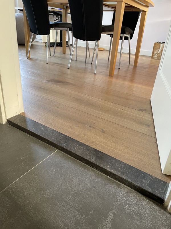

Ik was 100% zeker om vloerverwarming toe te passen maar ik kom er net via foto's achter de de bgg vloer gewoon houten balken zijn dus infrezen gaat dan niet. Het alterniet is een droogbouw systeem maar dan stijgt de vloer dus gigantisch 35mm en dan de afwerking nog(er ligt nu parket dus het is dan nog maar 15mm plus afwerking) en zit ik nu weer te twijfelen wat ik moet doen.
Het alternatief is om toch maar voor convectoren te kiezen wat qua uitvoering makkelijker is maar qua comfort en toekomstbestendigheid liever vloerverwarming. Wat zouden jullie doen?

@AMARONE er is toch ook een droogbouw systeem? warp ofzoiets?

AMARONE schreef op maandag 24 oktober 2022 @ 21:36:
Hier dezelfde situatie. Vloer is ook nog niet geïsoleerd. Ik denk dat we hier de hele vloer gaan (laten) verwijderen en een nieuwe geïsoleerde vloer met vvw laten aanleggen. Ik wilde eigenlijk een renovatievloer met stalen liggers en EPS-elementen (zoals van VBI, Havebo, etc.), maar de kosten zijn wel gigantisch veel hoger dan schuimbeton. Dus we overwegen nu toch dat laatste.

BarryH schreef op maandag 24 oktober 2022 @ 21:37:
Maar die komt uiteindelijk ook op die 35mm uit denk ik? Het is even afwachten waar de installateur mee komt en het is ook lastig omdat ik er nog niet woon. (mja wil het gewoon meteen doen om daarna uit de verbouwing te zijn).
@Anomi, gelukkig is de vloer zelf wel geïsoleerd aan de onderzijde. Het nadeel bij mij is dus alleen dat ik een stuk omhoog ga. En ik twijfel of het dit allemaal wel waard is of convectoren toch niet beter is.
Warmtepomp garanderen ze nagenoeg ook in diezelfde week eind dit jaar dus dat is top.
Wij hebben 25mm dikke dedroogbouwvloer.nl met daarop 6mm eiken parket van martijndewitvloeren.nl. Deuren zijn 5 mm afgeschaafd en drempels 5 mm verhoogd. Zo ziet dat er dan uit:
Afbeeldingslocatie: https://tweakers.net/i/einbBFmj7lboTyRavjuRfxC6R8Q=/x800/filters:strip_icc():strip_exif()/f/image/qUPDPmnOYYhG1JkGtybmYn5X.jpg?f=fotoalbum_large
Afbeeldingslocatie: https://tweakers.net/i/1MYeDLBxLs2sSQekOVNY03JACHU=/800x/filters:strip_icc():strip_exif()/f/image/sBi2x8sexK9hCnHAyRkjkDfF.jpg?f=fotoalbum_large
Op bovenverdiepingen hebben we fans (Jaga’s), ik zou die zachte ruis niet in m’n woonkamer willen de hele dag / avond. Alsof je inbouwoven de hele avond aanstaat.
En: qua levensduur gaan die fans naar mijn idee veel korter mee (10 jaar?) dan een vloerverwarming.
Als je t geld hebt, zou ik een droogbouwvloer doen ipv fans.
Lekker warme voeten, is m’n Lief super blij mee 😀.

LeonTebbens schreef op dinsdag 25 oktober 2022 @ 15:15:
Als je t geld hebt, zou ik een droogbouwvloer doen!
Ondanks dat droogbouw inderdaad het probleem van de afgiftecapaciteit oplost, heeft het wel een belangrijk nadeel t.ov traditionele vloerverwarming in beton of cementdekvloer: Het heeft nauwelijks thermische buffercapaciteit.
Als je dus de ruimte hebt hebt, blijft die traditionele vloerverwarming de beste keus. Maar voor veel situaties (denk aan houten vloeren of als infrezen niet mogelijk is en er ook geen hoogte beschikbaar is) is droogbouw een mooie oplossing.
Nice, jij hebt de keuken alleen bewust niet gedaan dus? Bij mij kan het niet anders en sprak de installateur over 35mm tot 50mm afhankelijk van het systeem. Misschien bedoelde ze incl. vloer.
Ik moet dan bij de schuifpui wat hoekjes maken en de voordeur zelfs afschaven en de dorpel verhogen misschien. De keuken is ook lastig op te krikken ivm de achter glasplaat maar dat zou het misschien ook nog waard zijn om te doen.
Benieuwd, flinke kosten wel 3500 voor de vloerverwarming en dan nog een nieuwe vloer erop maar comfort heeft ook waarde. En ooit bij de verkoop is het wel lekker om een woning uit 1885 te verkopen met pv panelen, warmtepomp en vloerverwarming.

AMARONE schreef op dinsdag 25 oktober 2022 @ 18:17:
Klopt, keuken heeft geen VVW maar oude radiator (die heel weinig doet), gang heeft een Jaga, geen VVW. Alleen woonkamer.

flippy schreef op woensdag 26 oktober 2022 @ 09:56:
Je moet natuurlijk niet gaan zitten hakken in de vloer. Langere radiatoren gaat het vrijwel altijd om, of als je nig wat hoogte hebt kan je die meepakken
Begin eerst maar eens met alle thermostaatkranen volledig open te zetten en te houden. Voetventielen ook open. Word het te warm dan moet je stooklijn omlaag. Je kijkt momenteel naar de verkeerde kant van de koe zeg maar...
Als ik dat doe ontploft het huis en verstaan we elkaar niet meer, als het ware ;-)
Het lawaai is het ding, niet de warmte.
