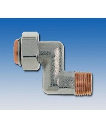

  • PentaClover
  • Registratie: September 2018
  • Laatst online: 11-10 18:08
Pietje555 schreef op woensdag 26 oktober 2022 @ 09:32:
Dikkere radiatoren plaatsen wordt vaak geroepen als simpele oplossing, maar hou er wel rekening mee dat de afstand van de leidingen uit de vloer tot de muur dan aangepast moet worden.
Je moet er dus wel zin in hebben je slangen in de vloer zonder schade uit te hakken.
Of je gebruikt deze jongens (S-Koppeling van Heimeier):
Afbeeldingslocatie: https://tweakers.net/i/IZR7RNj9AiwP652FZxM_dk76IdQ=/full-fit-in/4920x3264/filters:max_bytes(3145728):no_upscale():strip_icc():fill(white):strip_exif()/f/image/Dfp26xPm9R0fp3BKhK05fIOc.jpg?f=user_large
Heb ik hier ook gedaan bij het vervangen van T22 voor T33 die toch een wat andere maatvoering hadden dan gedacht, niets aan de dikwandig stalen leidingen hoeven aan te passen:
Afbeeldingslocatie: https://tweakers.net/i/HmMXIjTJ2Tnl8XiI61JVckninJo=/full-fit-in/4920x3264/filters:max_bytes(3145728):no_upscale():strip_icc():fill(white):strip_exif()/f/image/Q0f8tfPaGtTZVmBf4YdLMluB.jpg?f=user_large

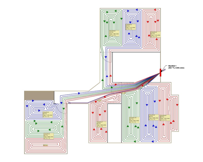

Ik moet zelf binnenkort een 32mm buis in de dekvloer frezen als voorbereiding voor de warmtepomp & vloerverwarming beneden.
Ik heb nu meerdere malen gelezen dat 32 een b*tch is om te buigen, maar werkt een buigtang een beetje met 32mm? Bij onze duitse vrienden kost deze slechts 100 euro, en als ik helemaal klaar ben kan ik die altijd wel weer verkopen op MP:
https://www.heima24.de/we...-im-kunststoffkoffer.html
Is dit de moeite waard, of werkt een dergelijke buigtang niet goed met 32mm?
(Ik snap dat perskoppelingen altijd nog een optie zijn, maar aangezien het in de dekvloer gaat werk ik het liefst met 1 stuk om mogelijkheid op lekkage te voorkomen)
Perkoppelingen zijn prima voor in de vloer en over lekkage hoef je je in principe geen zorgen te maken. Echter, een perkoppeling is in feite een vernauwing in de buis. Dus probeer daarom zo veel mogelijk uit 1 stuk te doen.

Jojan265 schreef op woensdag 26 oktober 2022 @ 17:21:
Voor de flauwe bochten is dat inderdaad geen probleem. Die bochten kun je heel goed zelf maken op je knie. Voor de 90 graden bochten om in en uit de vloer te komen, wordt een ander verhaal. Ik heb zo'n buigtang voor 32 mm en die werkt op zich heel mooi. Dus voor die bochten zou ik hem daarvoor wel gebruiken. Maar inderdaad wel iets om de buis, voordat hij de vloer in gaat, zodat uitzetting geen probleem gaat vormen. Want uitzetten gaat de buis zeker doen.
Ik ben inmiddels overtuigd dat de buis niet direct de vloer in kan. Maar het probleem met een mantelbuis is vooral dat de totale diameter dan 43mm wordt. Ik moet dus veel moeite doen om een sleuf zo diep te maken dat er aan de bovenkant nog ruimte is die weer stevig dicht te smeren.
Zou het ook een optie zijn om een relatief goedkope isolatietape van 3mm om de buis te wikkelen? (Diameter is dan 38mm) Het gaat dan nieteens zozeer om de isolatiewaarde, maar vooral dat dat zachte rubber het uitzetten kan opvangen.
Bijvoorbeeld met 1 zo'n rol zou ik al 7m kunnen omwikkelen: https://www.amazon.nl/K-f...klevend-50/dp/B00CHRFYJ6/. Uiteraard is "echte" armaflex ook een optie maar dat kost het dubbele en de isolatiewaarde boeit me verder niet in dit geval.

ConQuestador schreef op woensdag 26 oktober 2022 @ 17:03:
Het is een relatief rechte lijn van de buitenmuur naar het trapgat, De paarse leiding in mijn legplan: (zoals je ziet: erg flauw.. de scherpe bochten komen vooral bij de uiteindes om naar beneden en boven af te buigen)
Ik heb een sleuvenfrees gevonden die 45mm diep gaat, dus als ik een 32-40 mantelbuis zou pakken zou het moeten lukken qua diepte. De vraag is alleen of ik een 32mm pijp in een 32-40 mantelbuis krijg :/ De uponor is meteen 36-43, waardoor ik wel heel erg op de limiet zit en er bijna geen ruimte is om de sleuf nog dicht te zetten.
Mogelijk is een mantelbuis met split het makkelijkste, eenvoudig om de stugge leiding heen te leggen, zonder dat je die erdoorheen hoeft te schuiven: https://www.cable-enginee...-met-split-per-meter.html
Wellicht is het beter om de verdeler op de plaats te hangen waar je wp binnenkomt, een nis uithakken in de muur ?

Cees-JanH schreef op donderdag 27 oktober 2022 @ 09:19:
Dat is ook het geval, de verdeler van de bovenverdieping hangt waar de WP binnenkomt.
De verdeler voor de benedenverdieping moet in de trapkast komen, dit is de enige plek waar ik een nieuwe 32mm leiding kan krijgen. De 32mm in de dekvloer leggen is de enige mooie oplossing.
Welk programma hab ik nodig om zulke mooie plaatjes te maken? ;)

Rimco schreef op donderdag 27 oktober 2022 @ 10:18:
Loopcad, gratis 30 dagen trial. Kan je zelf je vloerverwarming legplan tekenen.

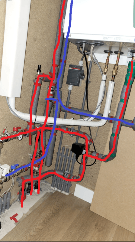

Hier nog een foto van het leidingwerk. Boven de binnenunit hangt de 40L buffer. Iets verderop staat een 300L boilervat.
Bij de rode pijl is een bypass geplaatst nav L9 flow storingen. Het lijk met mijn beperkte kennis alsof de retour rechtstreeks de aanvoer in gaat zo..

de koperen persfittingen waren in de aanbieding volgens mij. _O-
die bypass drukt open als de naregeling teveel groepen dichtdrukt en de flow beperkt. alles behalve een goede oplossing en gedaan vannuit iemand die denkt in gasketels en lapmiddelen ipv oplossingen.
dat prutswerk met de koelleiding en leidingisolatie laat ik maar even voor wat het is...

Allereerst bedankt voor je compliment over mijn leidingisolatie :P dat was dus niet gedaan en heb er zelf snel wat omheen gefrummeld.
Maar de rest mag dus ook wel als niet juist gezien worden begrijp ik.....
ik bedoel de witte isolatie en zwaartekrachttrotserende koelleiding...
leuk totdat de eerste er een doos tegenaan schuift met mach 6.... :X
of het wel of niet goed is is een 2e. het is gewoon gedaan door een cv-boer met de verwachte resultaten.
[ Voor 17% gewijzigd door flippy op 27-10-2022 22:20 ]

Ik kreeg nog een tip om eens naar het leidingwerk te kijken. Er gaat nu 20mm uitwendig kunststof de vloer in richting de verdeler beneden. Is dat voldoende?
[ Voor 10% gewijzigd door leonlwd op 27-10-2022 22:26 ]
ik betwijfel het. de pomp zal er dan hard aan moeten duwen.
Hier wordt zo niemand wijs uit. Probeer een overzichtelijk schema van je installatie te tekenen (inclusief de buffer) en post dat hier even, dan wordt het al vrij snel duidelijk.
Vermeld in het schema ook de leidingdiameters.
Omdat er een bypass is gebruikt, begrijp ik ook niks meer van je buffer. Dan is er dus toch een buffer serieel in retour geplaatst, maar dat doe je alleen bij te weinig systeeminhoud, iets wat bij VVW op alle verdiepingen complete onzin is.
Ben het met @flippy eens, hier is iemand aan het werk geweest die er zelf niet bijster veel van begrepen had.
Die seriële buffer (als dat klopt) zou nu overigens wel een voordeel zijn, want je hebt er nu ook geen last van.
Het is nu gewoon een kwestie van alle groepen open draaien (behalve de slaapkamers), minimum Ta bepalen (waarschijnlijk veel lager dan die nu staat), en dan kijken of je met die zoneregeling met kleine hysterese en lange draaitijden de temperatuur kunt regelen. Zo niet, dan kan die hele overbodige regeling op Marktplaats en kun je alsnog de veelgenoemde Panasonic thermostaat aan je WP hangen.
leonlwd schreef op donderdag 27 oktober 2022 @ 22:23:
Dat is inwendig maar 16mm en wel heel erg mager. Normaliter gebruik je daar 32 mm (inwendig 26) voor... Wie verzint toch zoiets? Hoe is je flow op stand 5 met alle groepen (behalve de slaapkamers) open?
