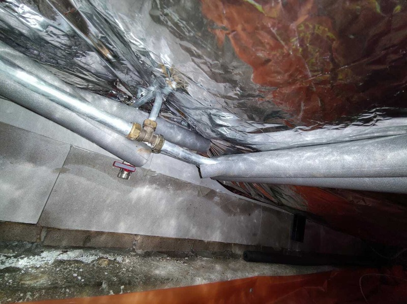

Het leidingwerk in de kruipruimte ziet er zo uit, met steeds aftakkingen van 15mm naar radiatoren (soms staal, doorgaans uponor):
:strip_exif()/f/image/PqXvvbXtcSLAf3Ti18Pw2RHm.jpg?f=fotoalbum_large)
- Ik vermoed dat ten tijde van de aanbouw het leidingwerk vervangen voor staal zoals hier te zien is.
De enige verdeler die er zit is van de vloerverwarming, maar die verdeelt niet door naar de radiatoren. - De 12 kw is gebaseerd op een warmteverliesberekening volgens https://bouw-energie.be/n...n/warmteverliesberekening. Voor 100% verwarmen kom ik zelfs op 13kw warmtevraag bij -10. Die 100% is mij even terug aangeraden ook al verwarm ik effectief maar 60%. Daarom dacht ik dat 12kw wel passend was. Het is huis is deels 1973 en deels 1996 (tweelaags aanbouw) en vrijstaand. Het afgifte systeem wat er nu zit is niet voldoende om die 12kw te verwerken. Die zal ik middels fancoils en Jaga(achtige) radiatoren gaan aanpakken. Als er argumenten zijn dat ik met een kleinere WP kan wegkomen hoor ik dat graag hoor. Een kleinere WP heeft een aanzienlijk lagere minimum afgifte, en dat is te prefereren.
- in dat geval doe ik er misschien goed aan om een nieuwe verdeler te plaatsen? Of kan ik met 2 aftakkingen (of een twee of drievoudige verdeler) wegkomen? (eentje naar de vvw verdeler, en de andere gewoon naar de radiatoren zoals nu ook het geval is.

Dat leidingwerk (stalen dunwandige leidingen) is veel moderner dan 1973. Dat is al positief.verkeerslicht schreef op zaterdag 22 oktober 2022 @ 10:51:
Ik zou wel wat aandacht aan de leidingisolatie besteden, want dit ziet er niet uit (te dunne isolatie gebruikt, stukken overgeslagen en het hangt nog los ook, quick win voor nog het komende stookseizoen).

Ook vaak gebruikt en nooit lekkage gehad. Maar ben nu wel hier voorstander vankoevlaas2 schreef op zaterdag 22 oktober 2022 @ 22:02:
Op dikwandig kan je met een speciale blauwe ring gewoon een knelkoppeling gebruiken.
https://www.viega.nl/nl/p...rgangstukken-bochten.html

Gewoon draadsnijden of met schroefbus verder.koevlaas2 schreef op zaterdag 22 oktober 2022 @ 22:02:
Vaak zat meegemaakt dat ze eraf klappen…

Kwestie van goed aanleggen.Verwijderd schreef op zondag 23 oktober 2022 @ 12:38:
Ik heb laatst deze blauwe ringen op Viega Pexfit gedaan om deze te verlopen naar Uponor, ging prima.
