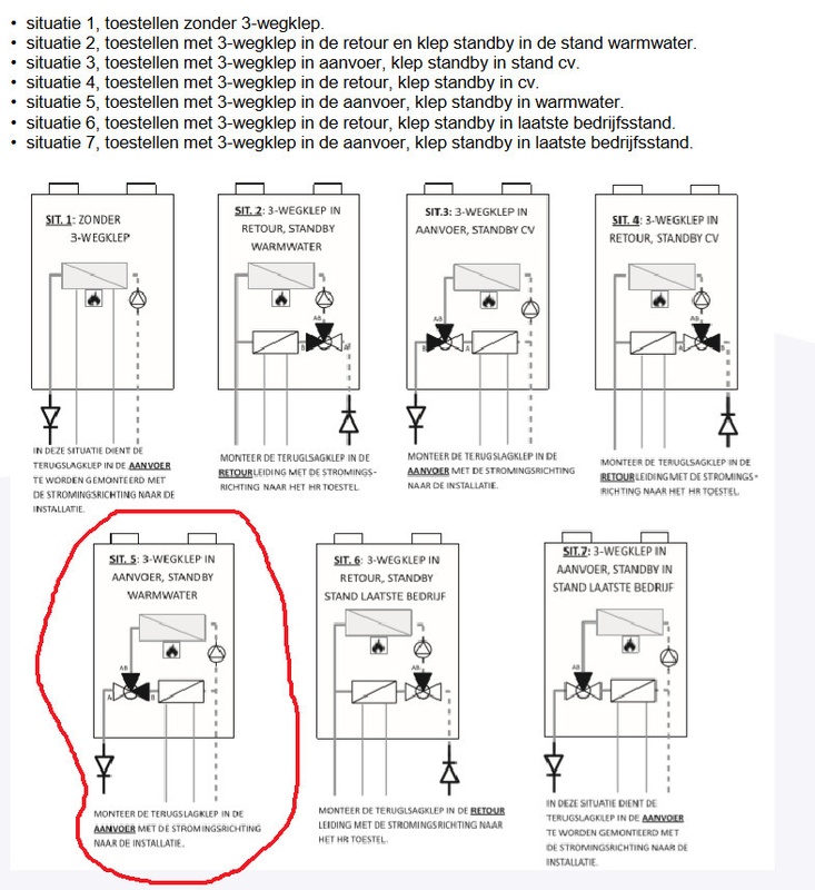

Ondertussen ben ik redelijk op weg met het bestellen/voorbereiden van aansluitmateriaal voor de warmtepomp die in nov/dec wordt geleverd. Het wordt een monoblock in aanvulling op de bestaande situatie (CV-ketel). De CV-ketel blijft zorgen voor tapwater, maar de warmtepomp zal (hopelijk ;) ) de complete verwarming moeten verzorgen.
Leidingen, T-stukjes, vuil/luchtfilter heb ik allemaal, maar nu zit ik nog even met de benodigde keerkleppen cq terugslagkleppen. Waar moet ik deze nu allemaal plaatsen om te voorkomen dat het ene apparaat warm water door het andere gaat pompen?
- Ter plaatse van de CV-ketel (zolder) en dan op zowel aanvoer alsook retour of één van beide?
- Ter plaatse van de warmtepomp (begane grond) nog keerkleppen nodig? (voor als toch onverhoopt de CV-ketel moet gaan (bij)verwarmen? Of zit dat standaard al ingebouwd bij LG voor zover iemand weet?

ThunderStorm schreef op woensdag 14 september 2022 @ 12:30:
De meeste merken hebben principe/installatie schema's.
Mogelijk het merk waar jij voor gaat ook?
30x SF175 NW - STP6000 Live PVoutput Nibe F2120-16 warmtepomp
Onderstaande komt uit de handleiding van de warmtepomp welke ik heb geinstalleerd. Je moet dus in de handleiding (of cv-ketel zelf) van de cv-ketel kijken hoe deze is opgebouwd. (bij mij was situatie 5 van toepassing)
(ik heb er bij de warmtepomp ook een gedaan met het idee dat ze dan onafhankelijk van elkaar kunnen werken)
Afbeeldingslocatie: https://tweakers.net/i/yGnbB9wFMVLAmBBJJMJ2nQWOO7Y=/x800/filters:strip_icc():strip_exif()/f/image/DFRMQQGw5lZv3x8h57Ly9mp4.jpg?f=fotoalbum_large

ocdaan schreef op woensdag 14 september 2022 @ 13:57:
Thnx; dat is nog ingewikkelder dan ik dacht :D. De CV-ketel betreft een Remeha Calenta 40C. Deze heeft een driewegklep:
Afbeeldingslocatie: https://tweakers.net/i/Jpw4XbBBahKl33oE4A67TVXwudQ=/full-fit-in/4000x4000/filters:no_upscale():fill(white):strip_exif()/f/image/zU4e5Fnf7gjVcpSE4pjhpgLr.png?f=user_large
uit het schema maak ik op dat de 3-weg klep in de retour zit, maar hoe het met de 'klep standby' zit geen idee... Echter, als ik jouw schema volgt geven ze in al deze scenario's aan dat er een keerklep in de retourleiding van de CV moet.
En waar heb jij hem bij de warmtepomp zitten? aanvoer/retour? Hier komt een LG monoblock Therma V overigens.
  • ocdaan
  • Laatst online: 08-10 12:17
ocdaan
Niet zo zeuren jongens!
Ik heb het ook bij de aanvoer van de warmtepomp gedaan maar ik weet niet of dat juist is. Het lijkt me dat het niet uitmaakt omdat de warmtepomp maar 1 circuit heeft.

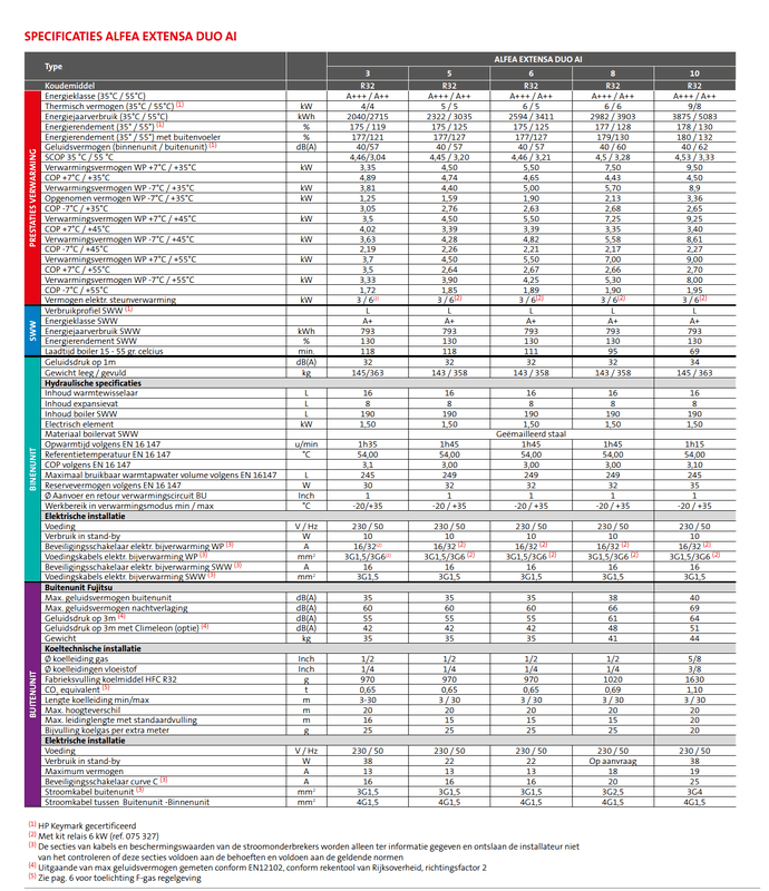

Hoi,
Ik weet dat er een aantal Tweakers zijn met een Alfea Extensa DUO Fujitsu versie 10kW wp.
De koevlaasmethode komt op ongeveer 6 bij mijn verbruik(1200m3 bij 150m2). Het graaddagen systeem vind ik niet helemaal duidelijk maar ligt in dezelfde hoek.
Dan kom ik op de 10kW versie uit omdat de 8kW het bij -7/45 graden het net niet lijkt te halen.
Er wordt geroepen dat deze ver kan terug moduleren. Weet iemand hoe ver dat is ?
Van de Panasonic units wordt er beweerd dat ie ongeveer tot 2500W teruggaat.
In de brochure staat dat er een 19A aansluiting wordt gebruikt.
Dat is meer dan een standaard groep, moet daar een 20A zekeringautomaat voor worden genomen?
Ook staan er daar verschillende bijverwarming secties genoemd.
Ik heb op internet alleen een oude installatie handleiding kunnen vindenm ethnet vorige merk buitenunit erin.
Contact met de distributeur in NL, AtlanticClimate.nl was uitermate teleurstellend. Men wilde geen informatie geven, geen downloads niets. Alles moest via de installateur. Het gesprek werdt zelfs beeindigd.
Zijn er nog bijzondere ervaringen over de unit zelf melden ?

Een keerklep kan zowel in de aanvoer als retour, standdriewegklep is alleen belangrijk bij veiligheidsventielen.
Optie 1 zou namelijk betekenen dat een keerklep in de aanvoer moet, terwijl in cascade installaties deze allemaal in de retour zitten vanuit de ketel fabrikant.
De enige functie van een keerklep is om geen ongewenste stroming over de cv ketel of warmtepomp te krijgen als de andere in bedrijf is. Zodoende deze niet als een mini radiator gaat werken.
Indien zich een thermosifon werking afspeelt heeft ook een keerklep geen meerwaarde, dat moet je een 2wegklep toepassen met bypass in het afgesloten circuit.
Maar dat is nagenoeg nooit aan de orde.

@MichaelReitsma je geeft aan dat de alfea extensa bij -7/45 net onvoldeonde vermogen heeft voor je. waar haal je die informatie vandaan? ik heb er wel eens naar gezocht voor dit type maar kon het destijds niet echt vinden. wellicht heb jij de handleiding of een website waar de specs op een nette manier worden beschreven? zou je die even willen delen aub?
Volgens mij was dit vroeger modelnaam Loria van atlantic maar daar kan ik me in vergissen natuurlijk. misschien kan https://www.esanico.be/nl/ je verder helpen?

Fantastic_fox schreef op woensdag 14 september 2022 @ 17:14:
Dit staat in de Atlantic catalogus , maar dit is een screenshot:
Afbeeldingslocatie: https://tweakers.net/i/_ghwSWwACvKZKB1UEP_ZxIDaFhA=/x800/filters:strip_exif()/f/image/wwL8vdL5x9Db5j3TNiX4SpGG.png?f=fotoalbum_large
Esanico.be staat niet zoveel op eerlijk gezegd.

@MichaelReitsma hij lijkt qua specs de panasonic niet heel veel te ontlopen (9kw) https://myshop.s3-externa...n-T-CAP-brochure-2022.pdf
het lijkt erop of de alfea wel iets goedkoper is (en eerder leverbaar zeg je zelf) mag ik vragen waar hij leverbaar is en heb je een idee wat de installatiekosten ongeveer zullen zijn? of heb je daar niks van prijzen van liggen?

@MichaelReitsma Mijn Toshiba heeft ook in de specs staan dat de maximale stroom 19A is. Maar de leverancier heeft aangegeven dat een 16A groep echt voldoende is. Ook staat elders in dezelfde documentatie dat het maximaal opgenomen vermogen maar 3800 Watt is (bij -7 buiten en +65 graden water, wat ik niet verwacht te doen).
Die 19A is hoogstwaarschijnlijk de opstartstroom van de compressor. Dat staat maar heel even op de groep, daarna zakt de boel terug naar een lagere stroom. Een 25C automaat heeft dan niet veel zin boven een 16C automaat, zeker omdat je thuis waarschijnlijk 3x25A hebt en dan mag je eigenlijk niets hoger dan 16A afzekeren (behalve een terugleverende PV groep, die mag op 25A).
  • RichieB
Blihi schreef op woensdag 14 september 2022 @ 18:16:
De factor 1,6 voor selectiviteit is bedoeld voor smeltpatronen. Bij automaten kan je prima een 20A groep achter een 25A hoofdzekering zetten.
