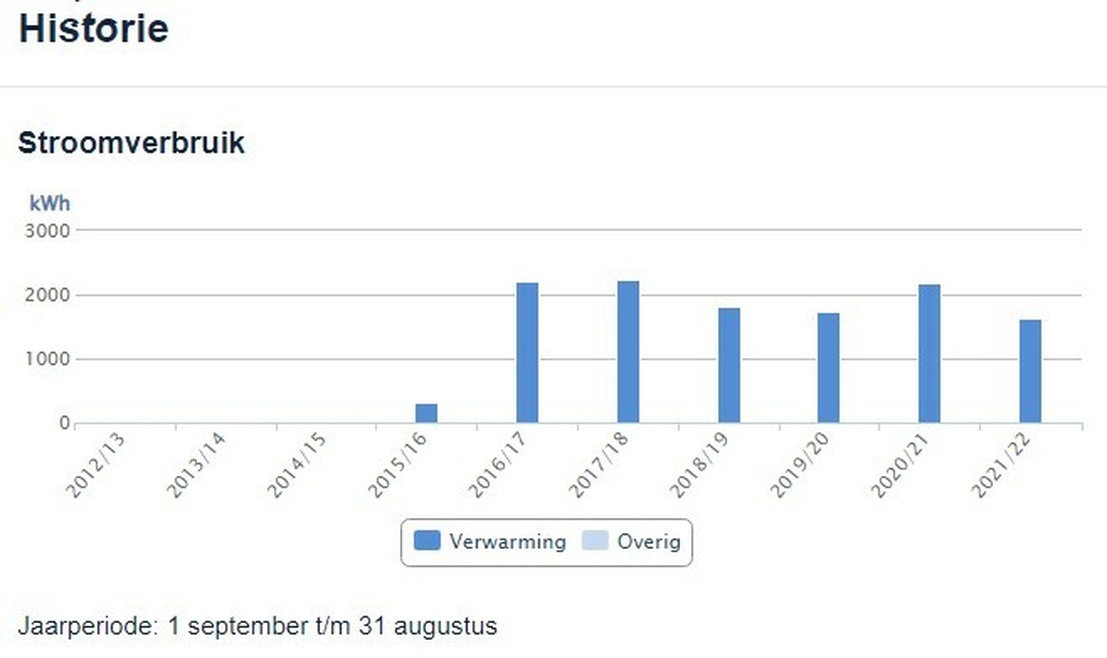

  • BenEco
@pentaw1nz had van 2001 tot 2016 ook +/- 1000m3 gas verbruik per jaar, na het plaatsen van een 5 kW l/w wp gemiddeld 2000 kWh per jaar.Afbeeldingslocatie: https://tweakers.net/i/RrHak1cEKO-CcvZhJlixg-2i-y8=/full-fit-in/4920x3264/filters:max_bytes(3145728):no_upscale():strip_icc():fill(white):strip_exif()/f/image/7cikSBm0X5IIi11wbQXPfbvq.jpg?f=user_large
2x L/L MHI 35ZS-W, L/W Panasonic 5 kW WC05H3E5, ZB Q-Solar 380L 10m2 & OEG 150L 3kW, 12600Wp Zuid, Gasloos sinds 2016, MG C GT, Waterluxe Duo 7, SigenStor 17kW+41kWh+11kW AC lader.

Heb zelf nieuwbouwhuis vrijstaand 170m2 uit 2018 met overal vloerverwarming. gebruikte afgelopen jaar zo'n 2580kWh hoog tarief/ 4340kWh dal tarief, direct eigenverbruik van PV panelen 2300kWh en PV panelen leveren 9700kWh bijna 500kWh produceer ik teveel en dat is met 4 volwassen (waarvan 2 jonge vrouwen van begin 20) en in het afgelopen jaar is er veel thuis gewerkt.
O ja, warmtepomp 24/7 gebruik van afgelopen jaar was maar 2580 3390kWh (incl SWW) Het warmtepomp verbruik is net iets groter dan 1/3 deel van het totaal energie verbruik. (foutje 2580 was de verkeerde kolom in de tabel) 8)7
Als ik ergens kan op bezuinigen is in iedergeval niet de WP. Deze draait behoorlijk zuinig zoals je ziet. Denk dat de grootste winst mijn dochters zijn en het weer op kantoor werken ipv thuis. 1 dochter is net op kamers de andere wil en gaat dus voorlopig niet het huis uit. :9 >:)

Ik vind je verbruik wel erg hoog. En dat van die 12 MWh helemaal.
Wij wonen met twee pubers op ca 250 m² (ca 950 m³ plus nog ca 280 m³ nagenoeg vrijstaande en verwarmde garage). De warmtepomp verbruikt (incl ca 200 kWh koelen) in totaal zo'n 2000 kWh, en de rest van het huis nog zo'n 3500 kWh. In totaal dus zo'n 5500 kWh.
Vooral de WP (om deze post niet te ver OT te laten gaan) zou best wat zuiniger kunnen. Tips kun je lezen in

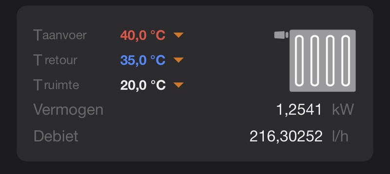

Nilos128 schreef op zondag 4 september 2022 @ 21:27:
Warmteverliesberekening voor de ruimte is 3.57KW. -8 en 22°C. Stel nu ik ga naar 40°C.
4956/55*40= 3604W.
Er is nog niets besteld of gekocht. Mss doe ik er beter aan sommige radiatoren te verzwaren, juist?
Ik denk dat dat moet lukken. Met 40 graden Ta bij -8 graden is prima. Tuurlijk kan het beter.
Gasloos, Panasonic mono 7J; 11 x Jinko 420 Wp op ZZW + 12 x Jinko 420Wp NNO op Solis 8k; E-max lithium 45km/u scooter ; Douche wtw; waterontharder
  • Nilos128
  • Laatst online: 21-08 15:25
Ronald.42 schreef op zondag 4 september 2022 @ 21:54:
Dat is waarschijnlijk juist ja.
Probeer met dat tooltje eens uit te rekenen hoeveel vermogen je nog kunt afgeven op zeg 35 graden.
Dan kijken of je in de buurt komt van je warmteverlies
Worst kaas.
Ik kom aan 1.3KW aan 35°C. 40°C heb ik 1.643KW...
Mss een domme vraag maar kan je een radiator koppelen aan een andere radiator met dezelfde leidingen?
4956/55*40= 3604W.
Afgifte kan je niet op die manier schalen voor een lagere temperatuur. Ten eerste gaat het om het verschil met de temperatuur van de ruimte en dan nog gaat de luchtstroom minder worden en krijg je dus nog zelfs minder dan dat. Volgens mij had @PentaClover hier grafiekjes van gemaakt. Eerste benadering is dus dat je maximaal 2.8kW over houdt, maar waarschijnlijk nog wat minder.
4956/55*40= 3604W.
Deze berekening klopt niet.
Het moet zijn (uitgaande van een ruimtetemperatuur van 20°C):
4956 / (55-20)*(40-20) = 2832W
Bovendien is het een zeer grove benadering, want de convectie wordt bij die lage temperaturen ook nog eens minder.
En dan is het verlies aan stralingswarmte nog niet meegerekend.
Je kunt beter in de gegevens van de radiatorfabrikant kijken naar de waarden bij lagere watertemperaturen. Of indien niet beschikbaar, dan extrapoleren.
