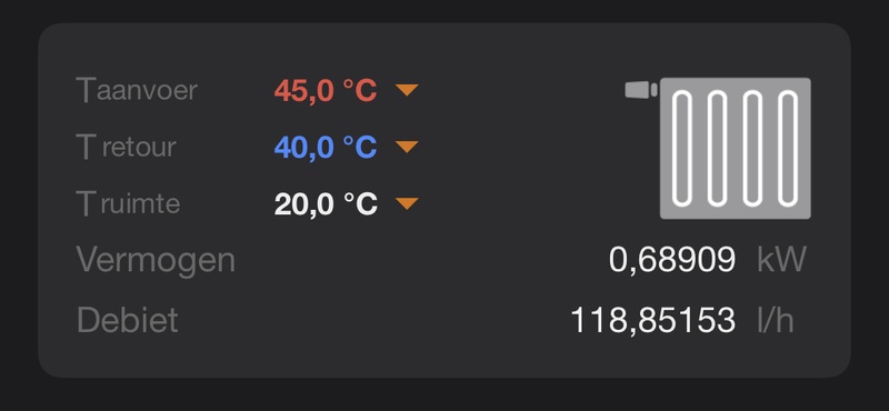

Ontwerp is al heel lang geen 90/70/20 meer.
Al ruimte tijd is 75/65/20 de standaard.
Dat geldt ook voor de Superia Super 6.
Als je van 75/65/20 naar 45/40/20 gaat heb je altijd minder volumestroom nodig.
(75/65/20)
Afbeeldingslocatie: https://tweakers.net/i/vo55DF2D7foeM3wbdk7i2dng6KI=/800x/filters:strip_icc():strip_exif()/f/image/kQEm2JMyj5mVGkFdPiXl09ga.jpg?f=fotoalbum_large
(45/40/20)
Afbeeldingslocatie: https://tweakers.net/i/B9S2BL4D8Vnyyi6XiY9ubQ9Eiho=/800x/filters:strip_icc():strip_exif()/f/image/5qWI95aw764ESCxQJ1Lq0HPO.jpg?f=fotoalbum_large
Dus nagenoeg altijd kun je wel naar 45/40/20 en iets verzwaren, je komt dan gewoon weer op de volumstroom van 75/65/20 uit.
Dus ik zie geen probleem :)

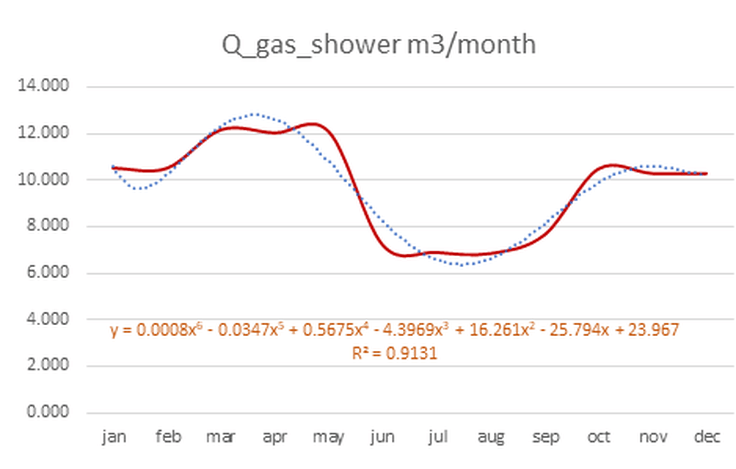

Uitgaan van de zomermaanden is behoorlijk misleidend. Ik heb dit eens een keer uitgerekend en hieronder zie je het resultaat. Dit is voor 2 personen. Behalve de redenen die je aanvoert, is het ook nog eens zo dat de watertoevoer veel warmer is in de zomer. Mijn scenario geldt voor een CV ketel; wat de impact is bij een WP zou je zelf moeten nagaan. Ik wil alleen maar aangeven dat SWW in de zomer veel minder kost dan in de winter.
Afbeeldingslocatie: https://tweakers.net/i/9yPcO9kvwIhpCZ6P3Gwr5p7Bg5c=/full-fit-in/4000x4000/filters:no_upscale():fill(white):strip_exif()/f/image/05Oz1GbWG8YQdC3ORjPFQiiT.png?f=user_large

Maar als de afkoeling dan geen 20°C meer is (90-70), maar slechts 10°C (75-65), dan heb je dus met 5°C delta T (45-40), nog altijd de helft aan dT dus de dubbele flow (debiet) nodig.
Dat klopt alleen als je afgifte gelijk blijft.
Maar van 90/70/20 naar 45/40/20 zakt je afgifte met een factor 3,58x omdat je de oppervlakte van je radiator niet vergroot.
Uitzondering de type 22 > 33.

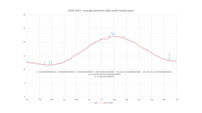

@cville Hoe heb je dit berekend? Ik neem aan dat het een schaal is met ,000? oftewel 14m3 gas etc. Interessant dat je in maart-mei piekt en niet in dec-feb.
@Grolsch aah kijk dat + cville's kaartje bevestigd mijn vermoeden dus. Wij zitten in de zomermaanden zo rond de 6-10m3 gas. Zou in de wintermaanden dus prima zo'n 20m3 kunnen zijn.
Hoe gaat de koevlaas formule hiermee om? Ik weet dat het voor de capaciteit van de WP weinig uitmaakt of die wel of geen SWW moet maken. Maar als ik bv naar mijn gasverbruik kijk (760m3 gemid. afgelopen 2 jaar) Als ik daar dan mijn SWW verbruik afhaal. (laten we zeggen 8*6+20*6=168m3). Dan is mijn verwarmingsgebruik slechts 592. Scheelt in de koevlaasformule een kleine kw (3.7 vs 2.9)
Omdat wij nog een redelijk laag SWW verbruik hebben is het alsnog niet echt de moeite om dit mee te nemen, maar als je bv het dubbele hebt kan het toch wel mee gaan spelen als je een WPB in combinatie met een WP kiest. Of kom ik nu meer op het gebied van mierenmishandeling icm met het kiezen van de capaciteit van een WP? :9
Nogmaals dit is puur hypothetisch vanuit interesse hoor, ik heb mijn WP al besteld.
  • cville
  • Laatst online: 21:34
Evanrvb schreef op maandag 5 september 2022 @ 15:10:
Het was best wel een puzzel. Ik heb als ik me het goed herinner, een InfluxDB query geschreven die uit het 5min gas log het verbruik haalt. Wij douchen 's morgens dus ik kon door de query slim te schrijven, het gasverbruik voor afwassen en koken scheiden van het douchen. Bijna al ons gasverbruik voor SWW is a.g.v. douchen. En ja, 14.000 betekent 14m3 gas/maand. Hopelijk beantwoord dit je vraag.

cville schreef op maandag 5 september 2022 @ 15:39:
Dank je. Nog even dit: het ging mij om de uiteindelijke conclusie: douchen is 's winters 2 x zo duur als 's zomers :P
Daar kan ik me bij aansluiten, hier mijn data van sinds ik nauwkeurig meet:
Afbeeldingslocatie: https://tweakers.net/i/SlDRDjG-OfrltkGtv_N0JFDWod8=/full-fit-in/4000x4000/filters:no_upscale():strip_exif()/f/image/BJ21RA81oeKNJDJEnCSqg9gC.png?f=user_large
Zomermaanden elektrisch ongeveer een factor 2 lager dan de wintermaanden. Augustus was vanwege de vakantie extreem laag.
Overigens kost douchen ook water. Dat is met € 1.02 (Vitens) + € 1.79 (Rioolheffing gemeente) = €2.81/m³ ook niet bepaald goedkoop, en volgens mij per douchebeurt nog duurder dan de stroom. (Sorry, even geen zin om dat precies uit te rekenen).

@Fantastic_fox
Hierbij de water temperatuur:
Afbeeldingslocatie: https://tweakers.net/i/a31kwC7AmTWOt8Oh6DpW-LYWkNU=/800x/filters:strip_exif()/f/image/SyaT9x2boilNW99DPfdVlavR.png?f=fotoalbum_large

@cville dit sluit inderdaad wel aan bij de logica die ik zelf had (en het transmissie verlies wat hoger is in de winter bij een boiler.
Ik denk dat mijn observatie dan verstoort is door de meet onnauwkeurigheid van de thermostaat app!

Blijkbaar is leidingwater in regio oost brabant structureel 2-3 graden warmer dan in hartje randstad. In de winter zit ik op 8-9 graden en in zomer op max 20. Toch interessant feitje voor vergelijken SWW kWhs want ook mijn SWW verbruik in de zomer is bijna de helft tov de winter bij ong een gelijk aantal SWW-liters

Ik zit wat te rekenen aan de afgifte van vloerverwarming en vraag me af, is het wenselijk om meer dan 2 L/min per groep van 16x2 te willen laten stromen?
Stel, 50 m2, 100 mm hoh, 5 groepen
Minimaal vermogen WP 2,4 kW, dus minimaal nodig 48 W/m2
Met 2 L/min/ groep, 10 L/min totaal moet ik zorgen voor een dT van 3,4 graden (2,4 / 4,2 / 10 * 60)
Of zou ik de pompsnelheid verhogen naar 17 L/min, 3,4 L /groep zodat de dT naar 2,0 graden kan?
Wat is wijsheid?
En dan met de bekende afgifte-berekening (https://www.wth.nl/support-en-service/afgifte-berekening) krijg ik een idee van de benodigde Ta
Waarom deze vraag? Voor mijn eigen appartement 100m2 weet ik ondertussen wat de laagste Ta kan zijn. Maar vanavond krijg ik 5 buren op bezoek en houden we een soort van warmtepomp workshop :)

Ik ben bezig met het verduurzamen van ons huis, vrijstaand, deels heel oud (jaren 20 vorige eeuw) sommige delen wat nieuwer, vloerverwarming in een deel van het huis, vloerverwarming gepland in een ander deel, de rest radiatoren die waarschijnlijk vervangen gaan worden.
Uit een energieverlies berekening komt een totale energievraag van 19000 KWh voor verwarming. Dit zou dan met 7.5 KW vermogen moeten kunnen. uitgaande van een constante temperatuur van 19 graden in het huis, en geen nachtverlaging.
Pak ik de hier beroemde formule van @koevlaas2 er bij, en het gasverbruik van de vorige bewoner, kom ik een stuk hoger uit: 2100M3, dus iets boven de 10Kw. das een behoorlijk verschil.
Lastige is dat ik geen verdere details heb: Ik weet zo niet wat het verbruik voor SWW was (wel dat het veel was, omdat de CV veel te vaak aansloeg vanwege een defecte kraan)
Wat is wijsheid in dezen? Verliesberekening? toch Koevlaas formule? Aanbieder van de warmtepomp een berekening laten maken en als die erg afwijkt van 1 van beide leverancier aan de kant zetten? Need some wisdom of the crowds here :)
overhyped schreef op donderdag 8 september 2022 @ 16:52:
19000 kWh / 1650 vollasturen = 11.5 kW... Geen idee hoe je erbij komt dat dit met een 7.5 kW WP kan.
En Koevlaas komt op 10.2 kW.
De ervaring is dat de warmteverliesberekeningen wat ongunstig uitkomen. De dik 10 kW van Koevlaas zal dus aardig in de buurt zitten.
Ik zou in dit geval een Mitsubishi PUHZ-SHW80YAA of PUHZ-SHW112YAA kopen. Een en ander wel afhankelijk van je afgiftesysteem, waar je vrij weinig over vermeldt.
