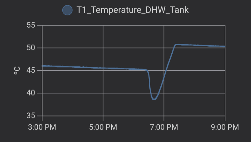

Aangezien de WAF factor hier evenredig is met de douche temperatuur, even een vraagje:
Weet iemand waarom een korte douchebeurt er voor zorgt dat de watertemperatuur in het boilervat zo snel daalt?
Afbeeldingslocatie: https://tweakers.net/i/_QdaDWgkDURP_yTMAKC80QgTnr0=/800x/filters:strip_exif()/f/image/cE4v2zYZitOpaRc4wZlMzseZ.png?f=fotoalbum_large
Het gaat om een 500L vat met de minimum temperatuur ingesteld op 45graden. Thermometer hangt ongeveer op 70% hoogte.

Timple schreef op vrijdag 9 september 2022 @ 21:31:
wat wervelingen in de tank als er water in stroomt. als het stopt balanceert dat weer uit.

  • Timple
  • Laatst online: 01-09 22:04
Timple
flippy schreef op vrijdag 9 september 2022 @ 21:33:
Dan komen die wervelingen misschien ook bij de douche terecht.
Of ik raak onderweg ergens 5graden kwijt...
  • flippy
flippy
Alle rechten voorbehouden.
Timple schreef op vrijdag 9 september 2022 @ 21:52:
dat valt wel mee. meestal is de sensor ook beetje ongelukkig geplaatst.
  • Timple
Timple
flippy schreef op vrijdag 9 september 2022 @ 21:54:
Naja, egaal de oorzaak. Mijn minimum temperatuur moet nu dus naar 47graden. Want de douche was te koud. Dat had ik niet gehoopt met zo'n groot vat.
[ Voor 4% gewijzigd door Timple op 09-09-2022 21:56 ]
  • flippy
flippy
Timple schreef op vrijdag 9 september 2022 @ 21:55:
met zon vat zou je dat echt niet moeten merken. druk maar eens een sensor op je uitlaat en zie of dat echt zo inkakt. ik betwijfel het namelijk.
Douchte je vrouw direct na een SWW-run of was er daarvoor al veel water afgetapt?
Ik denk namelijk het laatste. En dan is wellicht de onderste 60% van het vat al gevuld met koud water. En als dan net tijdens die douchebeurt het koude water onderin de boiler voorbij de sensor komt, dan zakt tijdens zo'n douchebeurt de temperatuur bij de sensor enorm. De gemiddelde temperatuur van het vat zal echter tijdens die douche veel minder zijn gedaald, en omdat je bovenin het water aftapt, zal je vrouw gewoon een warme douche hebben gehad.
Ik denk dus dat er niks aan de hand is.
  • martijn v o
  • Registratie: Januari 2020
  • Laatst online: 21:57
martijn v o
Certified by Enphase
Wat ook kan, is dat als de kraan fors wordt opengedraaid (dus veel water) dan wordt de gelaagdheid aangetast.
Hier een boiler met douchen en gematigd water blijft het redelijk op temperatuur, ook langere tijd.
Met een bad, kraan vol open zie je de temperatuur al vrij vlot teruglopen.
  • Timple
Timple
Andrehj schreef op zaterdag 10 september 2022 @ 09:56:
[...], zal je vrouw gewoon een warme douche hebben gehad.
Misschien was mijn eerste post daar niet duidelijk in. Maar dit onderzoekje ontstond dus naar aanleiding van een koude(re) douche vd vrouw.
Er zijn een aantal mogelijke oorzaken genoemd, maar volgens mij is de enige remedie dus een hoger setpoint :/
  • Pietje555
  • Laatst online: 21:14
@Timple Als je een thermostatische mengkraan gebruikt dan gaat de koudwater kant nooit helemaal dicht. Je blijft altijd koudwater bijmengen. Ook een thermostaat kraan is ontworpen voor de minimale toevoertemperatuur van 60 graden te mengen naar 37 graden (staat nu eenmaal in de regelgeving). Is je toevoertemperatuur al buiten de ontwerptemperatuur dan kan de koudwaterzijde niet meer verder dicht.
Thermostatische kranen wilenl dan ook nog wel eens veel geluid gaan maken door het snijden op de koudwater zijde als de voordruk hoog is.
SMA STP10000TL20 met 10440 Wp 35°Zuid, Intergas Xtreme36 met Remeha Elga Ace 6kW, 3x AUX C-serie
  • Adriaan71
  • Registratie: December 2020
  • Laatst online: 16-10-2025
Timple schreef op zaterdag 10 september 2022 @ 12:08:
Je kan ook gewoon je voeler op 1/3 onder in het vat plaatsen. Heb je meer water met zelfde setpoint. Duurt het wat langer voor het water mengt. We douche hier mer 3 personen op 300 liter en 45 graden boiler. Voeler op 1/3 onder in het vat.
Genoeg water.
Ander installatie die ik gemaakt heb 400 liter boiler ook voeler op 1/3 van onder. Setpoint nu 47 graden. Douche gezin met 5 personen ook genoeg water.
Dus weet net wat er fout gaat bij je.

Adriaan71 schreef op zaterdag 10 september 2022 @ 12:23:
Ja, maar dan is je SWW-gemiddeld wel een stuk warmer wanneer er een nieuwe SWW-run wordt gestart, wat de COP behoorlijk laat dalen. Bovendien wordt het water bij de uitvoer daar niet warmer van.
Dan kun je nog beter je setpoint iets verhogen.
@Timple : Kun je de warmwatertemperatuur (bij een wastafel oid) eens meten als dit optreedt? Dan kun je de temperatuur bepalen die je thermostaatkraan minimaal nodig heeft en daar je strategie op afstemmen.

  • Rimco
Rimco
Lekker duurzaam, denk ik
Het ziet er naar uit dat de timing wat ongelukkig was. Waarschijnlijk heeft de douchebeurt er voor gezorgd dat je net onder de 45 uitkwam. De WP sloeg daardoor aan en is gaan verwarmen, maar dat verstoort de gelaagdheid. Wellicht een idee om SWW run tijdens SWW gebruik te blokkeren? Dan blijft alles intact tot het echt op is.
Ik ga er trouwens even van uit dat je een boiler met spiraal hebt en geen hygiëneboiler? Bij die laatste is de WP die het water er doorheen duwt nog meer een verstoring.

  • Dapdodo
  • Registratie: Mei 2019
  • Laatst online: 22:49
Pietje555 schreef op zaterdag 10 september 2022 @ 12:08:
RTFM bij grohe 45C minimaal voor correct functioneren
  • Adriaan71
Andrehj schreef op zaterdag 10 september 2022 @ 16:13:
Ligt eraan hoever je hem dagelijks leeg trek.
Adriaan71 schreef op zaterdag 10 september 2022 @ 18:25:
Nee, want het zuinigst is het als je de SWW-run niet dagelijks doet, maar alleen als het water een bepaalde minimale temperatuur heeft bereikt. Dat resulteert er bij mij in dat ie maar 1x per 2 à 3 dagen een SWW-run doet.

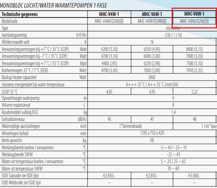

  • Homewin
  • Registratie: Juni 2022
  • Laatst online: 22-08-2025
Mag ik graag jullie mening over een offerte?
Situatie:
- Tussenwoning bouwjaar 1968
- 129 m2 / 420 m3
- Begane grond = hal en eetkeuken met vloerverwarming. Verder nog onverwarmde garage a 14m2 (3 groepen a 100m = 300m vw)
- 1e verdieping = woonkamer, toilet en cv hokje sinds augustus vloerverwarming (5 groepen a 80m = 400m vw)
- 2e verdieping = 3 slaapkamers met ieder radiator en badkamer met handdoekradiator
- ongeisoleerd plat dak (Gebeurt pas in 2024/2025 ivm opbouw, deze wordt verwarmd met airco)
- HR++ glas
- Spouwmuurisolatie
Stookgegevens:
+/- 800m3 zowel verwarming als SWW. Echter recent DWTW pijp toegepast, spouwmuurisolatie en tussendeuren ter voorkoming van tocht. Dus aankomende winter wordt de eerste met die aanpassingen. Verwacht dus lager verbruik volgend jaar. HR ketel staat nu op 55 graden, kan waarschijnlijk aankomende winter omlaag i.v.m. vloerverwarming op 1e verdieping.
Hebben een bad. Wordt zuinig mee omgegaan.
We hebben een offerte met daarin opgenomen:
- Midea monobloc 8 kw MHC-V8W/D2N8-B
- Atlantic Explorer V3 270 L
voor 13600 euro (gaat dan nog circa 3725 subsidie vanaf).
Dus warmtepomp voor het verwarmen en losse warmtepompboiler voor SWW. Dit is nodig ivm gespreidde opstelling.
Zit dan dus verder de installatie en alle benodigde materialen bij. Mogelijk ook een ombouw, maar staat niet heel gespecificeerd. Enige wat ik er niet in zien staan, en waar we het verder ook niet over hebben gehad, is een buffervat. Nu denk ik dat we dat niet nodig hebben gezien onze vloerverwarming.
Verder ben ik wat verbaasd over de grootte. Is 8 kw niet een enorme overkill? Tegelijkertijd zijn wij wel flink zuinig en kan ik mij voorstellen dat voor onze woning en mogelijk ooit andere bewoners, dit wel een goed formaat is. Aan de andere kant, die 8 kw is puur voor het verwarmen.
Met de koevlaas methode kom ik uit op: 800 * /1650 = 3.87 dus afgerond 4 kw
De grootste twijfel: het merk Midea. Ik vind er weinig over, ook niet in het engels. Dat kan betekenen dat het niet gigantische troep hoeft te zijn. De installateur omschrijft het als een volkswagen, dus prima merk, niet duurste segment, maar ook geen goedkope rommel. Schijnt, met name buiten Europa, een groot merk te zijn in wamrpteomp/airco wereld. Het verhaal van de installateur is dat wij in Nederland wat achterlopen en er nu steeds meer merken van buiten Europa deze kant op komen die hier nog onbekend zijn, maar elders goedverkochte producten.
De prijs an sich vind ik best prima. Maar is het ook een prima prijs voor het merk wat ons niet bekend is?
Afbeeldingslocatie: https://tweakers.net/i/H-7nnlBjRj6yliEUTpOjuHlEEEU=/full-fit-in/4000x4000/filters:no_upscale():fill(white):strip_exif()/f/image/8ryg1OczG1p4R8aQaW929vWv.png?f=user_large
  • flippy
flippy
Homewin schreef op zaterdag 10 september 2022 @ 19:56:Het verhaal van de installateur is dat wij in Nederland wat achterlopen en er nu steeds meer merken van buiten Europa deze kant op komen die hier nog onbekend zijn, maar elders goedverkochte producten.

@Homewin Voor 800m3 per jaar is 8kW wel beetje overbemeten:
Heb je data voor de koude week in februari 2021?
[ Voor 35% gewijzigd door BarryH op 10-09-2022 20:06 ]
@Homewin :
  • 8 kW is natuurlijk te groot als je slechts 4 kW nodig hebt. Bovenstaande 4 kW versie levert nog 4.7 kW @ -7, wat prima is.
  • Iets groter is niet erg, omdat je de warmte in de (betonnen?) vloeren kunt bufferen.
  • Buffervat heb je om die reden ook echt niet nodig.
  • Midea is een bekend merk uit de AC-wereld, geen idee van de kwaliteit.
  • Ik zou proberen wat meer data (vooral het minimum vermogen bij A12W35) bij de importeur te verkrijgen.
  • En kies je bewust voor een monoblock? Zie ook Het ik-wil-een-warmtepomp FAQ topic

@Homewin Ik vind de prijs niet bijzonder gunstig. En als je data voor feb. 2021, de koude week, hebt dan kan je dat vermogen valideren.
  • Homewin
@BarryH nee helaas niet. Ik heb nog geen metertje aangesloten, dus kan het alleen doen met ons maandelijks verbruik. Die maand hebben wij 184 m3 gebruikt. Kanttekening: ons huis was toen bij verre na niet op orde zoals het nu is (tocht, isolatie etc).
Monobloc is niet perse een bewuste keus, vooral qua ruimte makkelijker.
  • BarryH
  • Laatst online: 23:40
Monobloc is gewoon logisch. En hierdoor is de installatie ook niet veel werk.
Ik denk dat ik in jouw schoenen gewoon een Amerk zou proberen te nemen
[ Voor 4% gewijzigd door BarryH op 10-09-2022 20:21 ]
Situatie:
- 129 m2 / 420 m3
- HR++ glas
- Spouwmuurisolatie
Stookgegevens:
Ik heb zelf ook een Midea besteld(oktober als het goed is geleverd).
Wat Flippy zegt is ook prima advies. Als de Midea voor een nette prijs snel neergezet kan worden pak je die, draai je er 1/2 jaar mee en zet hem dan weer op MP en koop een nieuwe met subsidie. (Tenzij die prima bevalt natuurlijk;))
Midea is nog niet heel bekend in NL maar wel de grootste warmtepomp maker ter wereld (voor zover ik heb kunnen vinden, correct me if im wrong) Dat het allemaal troep is geloof ik dus niet maar idd geen neusje van de zalm. De specs zijn verder wel goed.
Er zijn ook verhalen te vinden dat Midea slechte aftersales heeft in NL. Dit is nu echter over gegeven aan een andere dealer en nu wel in orde.
[ Voor 3% gewijzigd door Evanrvb op 10-09-2022 21:55 ]

Het grootste probleem van sensor onder in het vat is dat de wp veel te snel begint met vat op te warmen.
Onderin wordt het eerste koud.
Zo heb je veel minder capaciteit.
