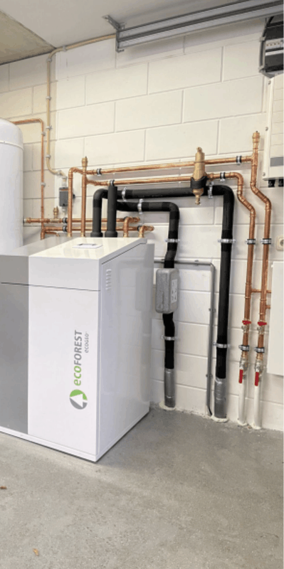

/f/image/Al5slkJ7VzHw4jYXr6PW701g.png?f=fotoalbum_large)
Dit is een foto van een net opgeleverde installatie.
Alleen het bron leidingwerk.vetter schreef op maandag 29 augustus 2022 @ 20:33:

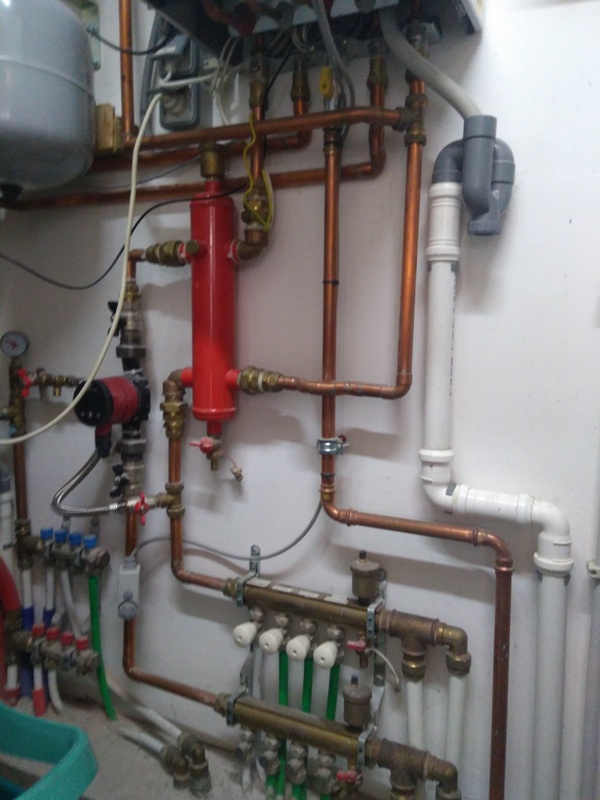

Foto huidige opstelling:

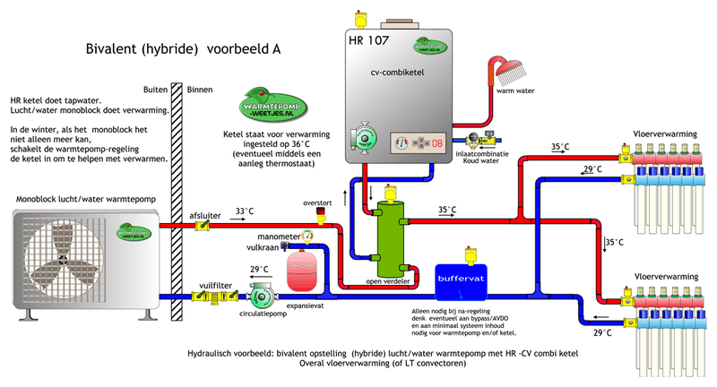

Die warmtepomp gaat tegen de pomp van de CV ketel in werken. Daar moet in ieder geval iets met terugslagkleppen gedaan worden. Ook de circulatiepomp gaat tegen de WP in werken, daar moeten dus ook kleppen in.
Ik begrijp niet zo goed waarom je de WP niet gewoon parallel aan de CV ketel zet op de aanvoer naar die fles. En dan twee keerkleppen. Nu moet je handmatig schakelen, je kunt ze niet allebei laten draaien.
Ik dacht dat die evenwichtsfles net zorgde voor een hydraulische scheiding waardoor de pompen elkaar niet storen? In mijn tussenoplossing waarin beide zijn aangesloten neemt de WP de taak van de circulatiepomp over, tenzij de WP uit staat dan kan er worden omgeschakeld naar de circulatiepomp. Wanneer de WP werkt is de circulatiepomp steeds uitgeschakeld en afgesloten.Blihi schreef op dinsdag 30 augustus 2022 @ 11:50:
Ik zou sowieso de WP niet via de evenwichtsfles aansluiten zoals de CV want dan denk ik dat de retourtemperatuur te hoog gaat zijn met slecht rendement als gevolg.

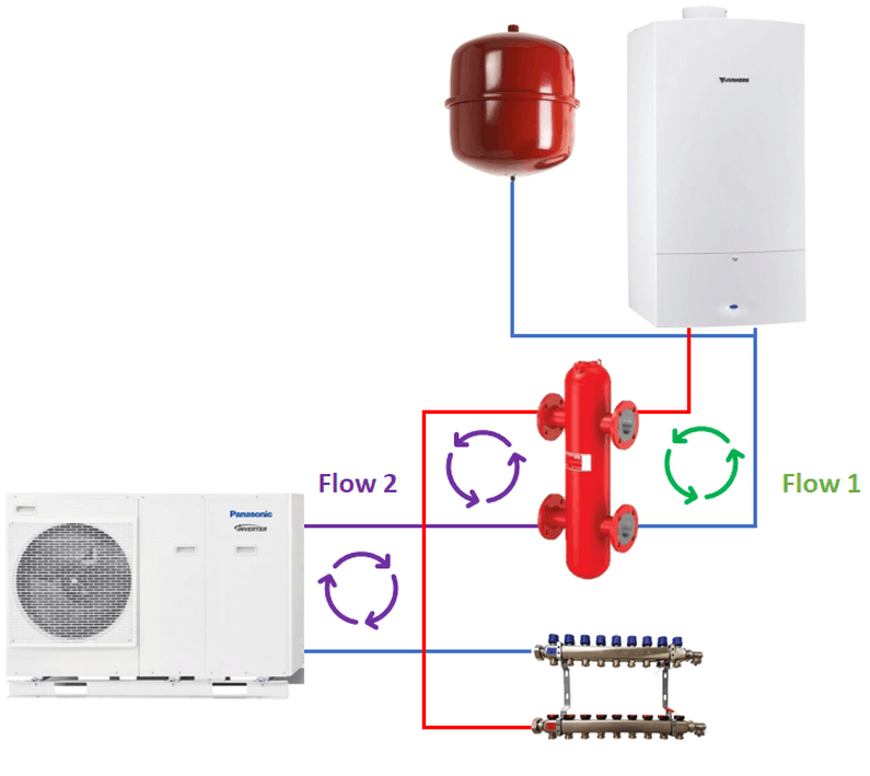

Als ik de kranen van de WP open en de kranen van de circulatiepomp sluit krijg ik deze situatie:
:fill(white):strip_exif()/f/image/S4cRGFm80eW2eEYyNLdWH2mb.png?f=user_large)
Is dit geen mogelijke hybride opstelling? De WP zorgt voor de VV circulatie en de CV kan bijverwarmen via de evenwichtsfles indien nodig? Beide flows blijven hydraulisch gescheiden.
- Proton_
- Registratie: November 2011
- Laatst online: 11-09 19:38
@Kurobashi dan moet je de aanvoer en retour omwisselen op de fles en heb je dit plaatje:
Timple in "Lucht/Water warmtepomp om mee te verwarmen en te koelen #10"
Tenzij ik mij grondig vergis is de aansluiting van de CV hetzelfde als in dat plaatje (tegengestelde stroomrichtingen) maar staat bij mij de WP in de aanvoer naar de VV en in het plaatje in de retour. Dat kan ik natuurlijk wel veranderen als dit beter is:Proton_ schreef op dinsdag 30 augustus 2022 @ 14:03:
:fill(white):strip_exif()/f/image/Vj4r2BuqZP6dnMsYRYEVlpDl.png?f=user_large)

Ik zou dus een hybride opstelling willen bouwen zoals in dit voorbeeld:
/f/image/lXNqhFYWxjDQRBpQKy5WEGzu.png?f=fotoalbum_large)
https://warmtepomp-weetjes.nl/soorten/hybride-warmtepomp/
Wat mij opvalt is dat er een circulatiepomp in serie staat met de WP, gaat dit niet interfereren met de pomp van de WP? Of gaat deze serieschakeling de pomp van de WP net helpen?
Mocht de WP door een storing/defect uitvallen, zou de circulatiepomp dan het water nog rondgepompt krijgen door de niet werkende pomp van de WP of is dit onmogelijk? Of zou ik dan een bypass inbouwen met een terugslagklep die open gaat wanneer de WP pomp zou stoppen?
In mijn huidige opstelling met CV heb ik al een circulatiepomp (grundfoss alpha) die ik zou kunnen gebruiken. Het verbruik hiervan valt met 30W best wel mee.

Die circulatiepomp is echt niet bij iedere WP standaard.Kurobashi schreef op woensdag 31 augustus 2022 @ 11:36:
Bij Nibe zit er bijv nooit een in de buitenunit.
Dit is of een in de binnenunit, of een losse als je geen binnenunit hebt.
Van andere merken weet ik dit zo niet.
