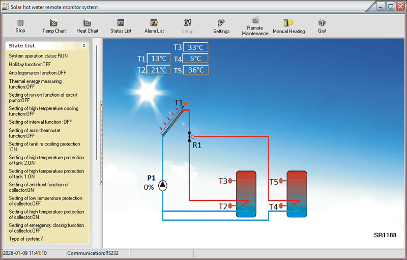

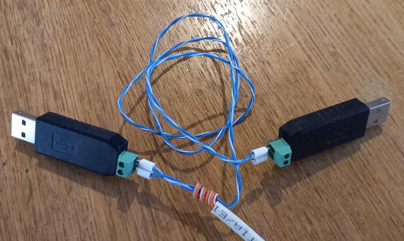

Ik zoek iemand die effe mee wilt kijken. Ik probeer om de data van een Ultisolar SR1188 zonneboiler controler in Home Assistant te krijgen. De controler heeft een RS485 aansluiting en met de bijgeleverde brakke software is de data inderdaad uit te lezen. Bij initialisatie wordt er een string naar de controler gestuurd, die vervolgens een string terug stuurt.
Ik heb twee USB<>RS485 converters in m'n laptop geprikt en beiden aangesloten op de controler. De controler gebruikt COM6 en SerialPortTerminal gebruikt COM3 om (alleen) te luisteren.
Als je de waardes van de software vergelijkt met de data in de string, dan vallen er gelijk puzzelstukken op hun plek. Temp2 t/m Temp5 komen overeen maar met T1 is iets vreemds aan de hand. Overigens is dat de enige probe die méér dan 100°C aankan. Kan iemand verklaren wat hier aan de hand is? De waarde is consequent 10 teveel. Ik heb geen waarneming als de probe meer is dan 99 graden.
Tot slot: doel is om dit via ESPHome uit te lezen.

zou het kunnen dat... het een temperatuur met 1 decimaal na de comma? Iets met een schaalfactor.
dus ze sturen 542 uit, voor 54.2C ?
sorry missverstand, slecht gelezen :D ik dacht dat het een factor 10 was, geen offset van 10.

Roger_de_Poger schreef op vrijdag 9 januari 2026 @ 12:09:
Wat is het probleem? Consequent is toch prima hanteerbaar? (Je trekt er simpelweg altijd 10 van af.)
Het is ook de enige die met negatieve waarden te maken kan krijgen. En het data format oogt alsof het wellicht 100% uit integers bestaat. lk denk dat ze zich zo ruimte hebben gegeven tot -10 C.
  • Roger_de_Poger
Gwaihir schreef op vrijdag 9 januari 2026 @ 13:02:
Top! Je hebt helemaal gelijk. Dit had ik zelf kunnen verzinnen, maar ben blij dat jij in de buurt was. Soms zie je dingen niet. Thx! _/-\o_

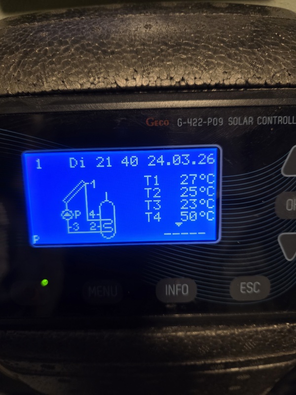

Hallo iedereen,
Ik heb een solmax geco G-422-P09 solar controller. Na het aanbrengen van een nieuwe temperatuur sensor op het dak draait de pomp snachts en overdag ook wanneer de temperatuur van de platen op het dak lager zijn dan het vat. Waardoor die het ssw vat afkoelt. Heeft iemand een idee hoe dit kan? De heldere foto is een goede situatie en de tweede (met weerspiegeling) is wanneer die het ssw vat leeg heeft gepompt ( en het dak heeft verwant : (. Afbeeldingslocatie: https://tweakers.net/i/j1dXFBe6jxhWRETM-3_tnXRKk6I=/x800/filters:strip_icc():strip_exif()/f/image/P3wPWLPuNqTdinIvhSbi5I5M.jpg?f=fotoalbum_large
Afbeeldingslocatie: https://tweakers.net/i/kPEYH6CplgY6POaMpIDUdFrlLQs=/x800/filters:strip_icc():strip_exif()/f/image/hHTs3imfHOcFvAoHTycZVUBL.jpg?f=fotoalbum_large

Het probleem is opgelost. Er was een verkeerde temperatuur sensor geplaatst. Een pt100 ipv een pt1000.
