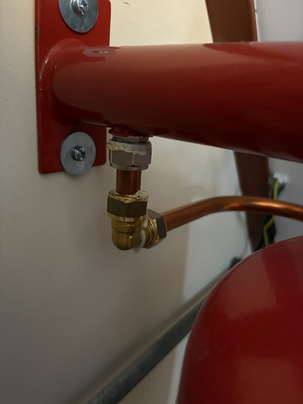

Een vraag voor andere zonneboiler eigenaars. Mijn unit (hewalex ZPS 18e, 20 buizen, 200L hyg boiler) dreunt ;s nachts bij de nachtkoeling. De pomp gaat elke 2 minuten ~10 tellen aan op volle toeren, en bij het stoppen klinkt er een dreun gelijkend aan waterslag. Het is hard genoeg dat wie daar direct onder slaapt, wakker wordt. Niet heel werkbaar dus. Overdag is dit natuurlijk geen probleem, want in normaal bedrijf toert de pomp af naarmate de opbrengst daalt. Vanaf het minimumtoerental stoppen geeft wel een hoorbare tik, maar dat hoor je niet een verdieping lager.
Maar ook knap aangezien er gewoon een expansievat in zit, en 2, het een circuit is. Er zal wel een keerklep in zitten ergens.

Een technisch vraagje, ik heb al een jaar last van een lekkende koppeling op het expansievat van mijn zonneboiler installatie. Het systeem zat al in de woning toen ik het kocht.
Weet iemand hoe die aansluiting op het expansievat werkt? Ik ken alleen de variant dat je een puntstuk knelkoppeling in het binnendraads schroefdraad van het vat draait met een draadafdichting. Hier lijkt er al buitendraads schroefdraad op het vat te zitten en kun je direct knellen (?!).
Ik heb alle 3 de moeren al wel een klein tikje vaster gezet, maar lost het helaas niet op. Ik heb wel wat ervaring met knelkoppelingen en nog vaster lijkt mij sterk.
In koude toestaan staat er 1,5 bar druk op het systeem (volgens spec), dus ik kan de boel niet zomaar even losdraaien. Dan moet ik daarna weer glycol bijvullen, op druk zetten en ontluchten. Dat wil ik wel doen, maar dan wil ik dit probleem ook gelijk goed oplossen.
Iemand tips?
Afbeeldingslocatie: https://tweakers.net/i/DCMebPyOKSqU0aA9zkIqiOLWJm8=/x800/filters:strip_icc():strip_exif()/f/image/znMThPytFydDH4DIVQmR4iyw.jpg?f=fotoalbum_large

Is dat witte teflon, in een knelkoppeling? Zo ja, is er daar flink geprutst (en zou ik kijken om de koppelingen te vervangen, je draait gemakkelijk iets kapot als je niet weet wat je doet).

-elw00d schreef op dinsdag 11 augustus 2026 @ 17:02:
Iemand tips?
~[Afbeelding]
Als dat het expansievat is van je zonthermische installatie, zou ik toch maar even een expert inschakelen, want dit lijkt me een standaard CV-expansievat.

Blackraven schreef op maandag 17 augustus 2026 @ 11:37:
Wat zou er anders zijn aan het expansievat voor een zonneboiler systeem? Het is door de vorige bewoner door een erkende installateur geïnstalleerd, dus zou me wel verbazen als hier het verkeerde wordt toegepast.

-elw00d schreef op woensdag 9 september 2026 @ 13:16:
De druk: het moet 10 bar kunnen hebben, daar t/m 8 bar een normale werkdruk is (onder stagnatie). Dat is veel hoger dan de normale werkdruk van 3 bar van een Nederlandse CV-installatie.
En het glycol. Niet alle voor CV gebruikelijke materialen kunnen daar tegen. (Al is dat bij expansievaten dacht ik niet vaak een probleem.)

Gwaihir schreef op woensdag 9 september 2026 @ 13:49:
Ik heb een Nefit-Bosch systeem met een KS0110E/2 zonnestation. Die heeft een af-fabriek veiligheidsventiel van 3 bar. De bedrijfsdruk is 1,5 bar (in koude toestand ingeregeld) - conform documentatie. De werkdruk heb ik nog nooit boven de 3 bar zien oplopem, hij loost ook geen glycol via de overstort. Zelfs niet in stagnatie. De 300 liter boiler zat deze zomer regelmatig vol met 90+ gr water. Dus die 10 bar snap ik niet zo goed.
Ah, het is een zonneboiler systeem van een CV-ketelfabrikant.
Dan heb ik niets gezegd, dan klopt het dat er standaard CV-componenten worden gebruikt aan de zonthermische zijde.
Voor wat betreft je >90°C maak ik me wel wat zorgen:
Dat zou niet boven de 85°C mogen komen volgens Nefit en denk ook om bovengemiddelde ketelsteenvorming bij die boilertemperaturen.

Blackraven schreef op donderdag 10 september 2026 @ 11:13:
Net even gekeken in de aansturing (Logamatic SC300 op een Bosch MS200 unit). En de max boiler temperatuur staat heel specifiek op 87°C. Wat betreft het solarcircuit staat de max collector temp op 120°C.
Het is een Bosch WS300-5P boilervat, in de tech gegevens staat als max temp van het tapwater 95 °C. Naverwarming van het tapwater (indien nodig) gebeurd door een Intergas ketel, met voor de veiligheid ook nog in combinatie met een Duco mengventiel om bij te mengen indien het water > 62,5°C. Het CV water gaat ook door een spiraal in de boiler om voor te verwarmen.
Dat speelt dan weer alleen bij een vat met SWW (niet bij een hygiënespiraal of verswaterstation)?

-elw00d schreef op donderdag 10 september 2026 @ 13:05:
Dat moet je zeker hebben, als je vat duidelijk heter dan 65°C kan zijn. Dat maakt wel het verschil tussen een onaangename ervaring en een nare brandwond.
Maar die 62,5° verbaast me dan weer. Waarom geen 65°C? Dat is voor zover ik weet gebruikelijk omdat het zo lekker snel legionella in de leidingen dood. Daar iets af snoepen vermindert die veiligheid (ietsje) zonder dat daar aanleiding voor lijkt.

Gwaihir schreef op donderdag 10 september 2026 @ 14:48:
62,5 staat in het 'Installatievoorschrift Naverwarming Zonneboiler ombouw' van Intergas.
"Thermostatisch mengventiel 35°C – 65°C (instellen op 62,5°C)" staat erin.
