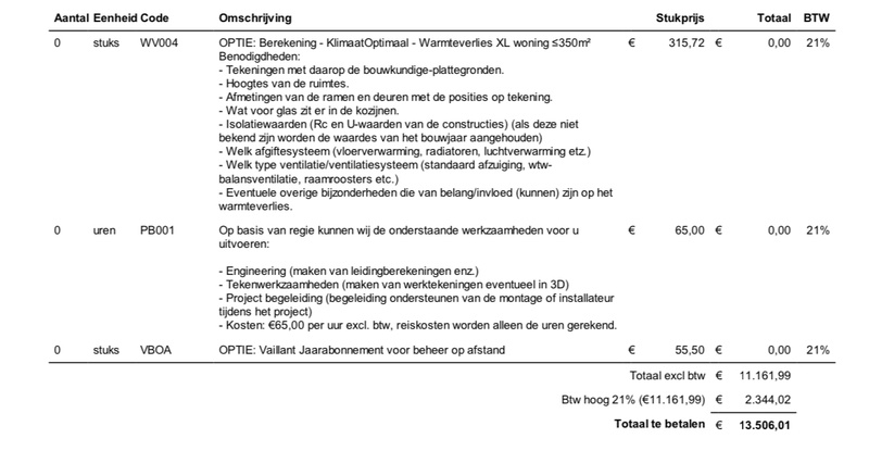

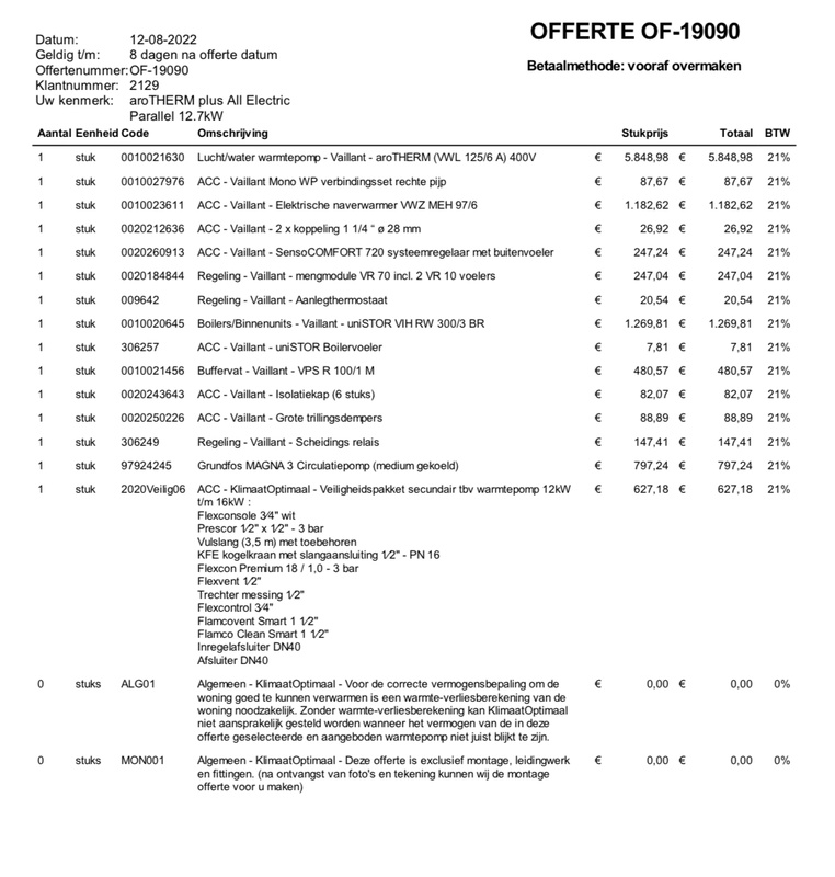

Na informatie inwinnen hier en het zelf niet zo handig zijn, heb ik dan toch een offerte opgevraagd bij een installateur. De 5kW aan vermogen die hier werd aangeraden, zou te weinig zijn en er wordt opgeschaald naar 9kW. Als ik dan mijn jaarlijkse energiekost bereken, kom ik 1k hoger uit met WP dan dat ik op gas blijf.
L/W, split unit met cilinder van 300l, vloerverwarming en lage temperatuur radiatoren op de verdieping.
Flying schreef op zondag 28 augustus 2022 @ 10:52:
Kun je wat meer informatie geven?

Voor die 9kw heb je zeker een woning van 250m2 + En al zeker met je lage temperatuur afgifte die je in je woning hebt.

Welke informatie wil je precies? Ik wil ook niet teveel delen aangezien ik die persoon zeker niet wil tegenspreken, ik heb er immers zelf geen verstand van. De woning is 6 jaar oud, overal isolatie, zonnepanelen op het dak, inpandige garage, vloerverwarming en radiatoren (verdieping). Installatie met water voor 2 mensen (en dat gaat niet veranderen, we willen geen koters).
Adriaan71 schreef op zondag 28 augustus 2022 @ 11:00:
Zeker geen 250m2, het is ongeveer 165m2 (ik kan in de documenten enkel de grondoppervlakte terugvinden, niet de bewoonbare, dus zelf even berekend a.d.h.v. de plannen). Blijkbaar worden de radiatoren op dit moment aangestuurd hoge temperatuur, geeft de installateur aan a.d.h.v. een foto van de huidige installatie die ik doorstuurde. Ik heb ze opgezocht (Radson EFlow Integra) en die zouden op lage temperatuur kunnen werken.
Huidig jaarlijkse gasverbruik is gemiddeld 700m3. Het is, naar mijn idee, helemaal niet interessant om over te stappen naar een WP als de jaarlijkse kost met een derde stijgt aan de huidige hoge gasprijzen. Het mag nog even flink doorstijgen voor het break-even is, wat aangeeft dat de terugverdientijd van de investering niet eens bereikt zal zijn voordat het ding oud en versleten is.

Er klopt in ieder geval iets niet in je berekening, want 700m3 gas is aanzienlijk duurder dan 1400kWh stroom.

Dat is ook beetje het probleem als je al weinig gas verbruikt. Dan valt er niet heel veel te besparen tegen de kosten die je moet maken. Terug verdien tijd duurt inderdaad langer.
Maar voor die 700m3 gas die je verbruikt heb je aan 5kw echt meer dan genoeg.

Ja, dat klopt. De installateur voorziet voor de WP een verbruik van ongeveer 5000kW per jaar.

Een installateur die roept dat je 5000kWh nodig hebt om 700m³ gas te vervangen mag linea recta door de achterdeur naar buiten, om nooit meer terug te hoeven komen.

En hij adviseert je een 9KW WP bij 700m3? Heel snel een andere installateur zoeken is mijn advies.

Kijk, hier kan ik iets mee. Als ik mijn 700m3 kan omzetten naar 1500kWh dan bespaar ik met de huidige tarieven 850 euro per jaar. Dan is er op zijn minst een terugverdientijd.
Edit: wat installateurs betreft, hoewel ik het dolgraag allemaal zelf zou doen (en niet handig genoeg voor ben), geeft dit topic me niet echt goede moed. Lijkt wel alsof er meer cowboys zijn die WP installeren, dan mensen met kennis ter zake.

Goedendag,
Vandaag heb ik de offerte voor de ecoforest warmtepomp ontvangen. Vind het zelf nogal aan de forse kant.
Daarnaast nog een offerte voor een arotherm die qua prijs veel beter in de buurt komt. Maar deze is excl installatie.
Het gaat om een woning van 1100m3, 330m2 vloeroppervlak. Uit de warmteverliesberekening kwam een warmtevraag van 11.5.
Graag jullie mening.

vetter schreef op maandag 29 augustus 2022 @ 11:56:
Goedendag,
Als je de ruimte hebt 2 aroTHERM plus 5 kw in cascade zetten. Heb je een minimale vermogen van 2,8kw bij 20 graden buiten van 1 warmtepomp en bij -10 2x 5,7kw. dus 11,4 bij -10 van 2 warmtepompen.
Zuiniger kan je niet draaien en 2x subsidie. Gedeelte van seizoen zal je op 1 pompje draaien. Moduleert mooi op en af en als 1 pomp het niet red moduleert de 2e pomp op. Volgende dag begint hij met pomp 2 het zelfde cyclus .
Hou wel rekening met tichelmann principe en plaats in beide aanvoeren een keerklep.

  • format5
  • Laatst online: 16-06 14:11
Goedendag,
Begrijp ik het nu goed dat de 1e een grond gebonden warmtepomp is, waarbij een wisselaar gebruikt wordt om deze met lucht te kunnen laten werken?
Lijkt me een beetje een vreemde oplossing.

vetter schreef op maandag 29 augustus 2022 @ 12:14:
Hier had ik dus nooit aan gedacht.
Ik verwacht wel dat dat (veel) duurder wordt: cascaderegelaars erbij, 2x buitenopstelling maken, VWZ AI erbij.
De 12 kW is per kilowatt veel goedkoper en de dubbele subsidie trekt dat maar een beetje recht.
Mogelijk interessant als daarmee het buffervat en secundaire pomp kan vervallen, maar dat betwijfel ik.
Ik zie ook een mengmodule, ik neem aan dat je dus radiatoren en vloerverwarming en naregeling hebt?
Heb je ook een historisch gasverbruik en de andere dingen die in Het ik-wil-een-warmtepomp FAQ topic staan die helpen bij het beoordelen van een offerte?

@format5 het kan helpen bij het halen van de geluidsnorm. Het geborrel van het verdampende koudemiddel en het gebrom van de compressor ben je dan (buiten) kwijt.
Ook kan je zo makkelijk meerdere warmtebronnen combineren: tyleenlus in de grond, pvt etc, afhankelijk van welke er warmer is.
Het kost alleen extra warmtewisselaarverliezen.

Wel naregeling, geen radiatoren. Het gaat om nieuwbouw dus geen historisch gasverbruik.
