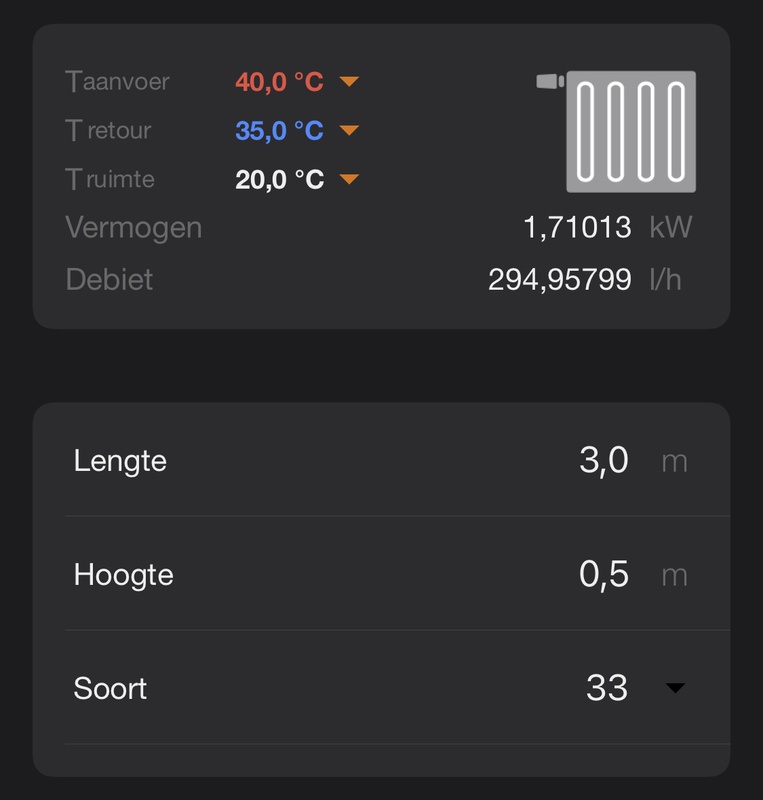

Ik gebruik voor het uitrekenen van de afgifte de IMI HyTools app:
Voorbeeld:

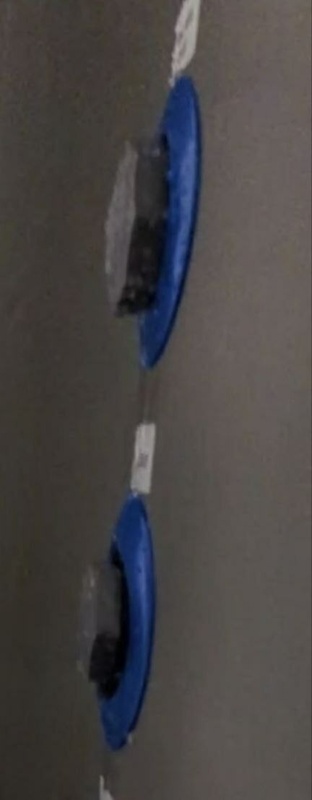

In de loze aansluitingen van mijn boilervat heb ik PVC blindstoppen gedraaid. Ik dacht: dat isoleert alvast iets beter dan messing of rvs blindstoppen:
Afbeeldingslocatie: https://tweakers.net/i/N1rUVlqOo7mXI6v5cn9iFbyqV4A=/x800/filters:strip_icc():strip_exif()/f/image/lLPyWrqYGojHYZFBsw7nurDO.jpg?f=fotoalbum_large
Maar helaas gaan deze elke week loszitten en dus lekken. Dus misschien was dit toch niet zo'n goed idee.
Hoe isoleren jullie dit soort blindstoppen?
Timple schreef op zaterdag 20 augustus 2022 @ 19:14:
Normaal PVC is hiervoor niet geschikt!
Vaak ook de hogere temperaturen + uitzetten en krimpen, je hebt nog mazzel dat hij er niet uitgeklapt is!
Messing plug 1” bijvoorbeeld.
Loctite 55 bijvoorbeeld.
Welke maat is het 1”, 5/4” of 1 1/2” ?
[ Voor 12% gewijzigd door Verwijderd op 20-08-2022 20:52 ]

Gewoon metalen stoppen gebruiken, als je wil isoleren plak je er maar een lapje armaflex oid overheen d:)b
Metalen 8)7 8)7
Messing lijkt mij beter in drinkwater

Nou nou, heel veel geluk. Druk PVC is gewoon 10 bar bestendig. Alleen die legionella run is buiten spec (>55C).
Maar ik had al in de gaten dus dat ik beter metalen ;) kon nemen. Maar mijn vraag: hoe isoleren jullie die?
Want het gaat om 6 aansluitingen van 5/4". Best een oppervlak.

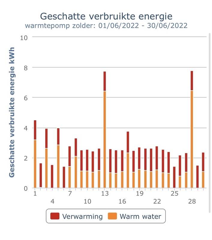

Andrehj schreef op zondag 14 augustus 2022 @ 18:16:
Welk merk en type was dat? Bij mijn Mitsubishi is het gemiddeld ook bijna 30W, wat over een heel jaar neerkomt op 193 kWh. Ongeveer evenveel als wat de WP aan koelen besteedt.... Best jammer, maar helaas nu niks aan te doen.
Mijn warmtepomp heeft ook een hoog sluipverbruik. Ook in de maanden zonder verwarming, verbruikt hij zo'n 40kWh per maand voor verwarmen (dus zonder sww). Dat is een sluipverbruik van 55W
Hieronder de data uit de app over een recente zomermaand:
Afbeeldingslocatie: https://tweakers.net/i/m_6ZeYeUXJqMf0-bhyhC2nUTCew=/x800/filters:strip_icc():strip_exif()/f/image/WPySvB8lB1BxCWHI6qG2Yg4I.jpg?f=fotoalbum_large
Afbeeldingslocatie: https://tweakers.net/i/MQ7D3FqhUqno3HBNxyUUSy-W3sU=/x800/filters:strip_icc():strip_exif()/f/image/aWSwMvDJar1eVNsVjVkNhhiG.jpg?f=fotoalbum_large
Wij hebben hier hangen:
binnenunit: Mitsubishi Ecodan ERST20D-VM2CR2 (cilinderunit met 200L tapwater)
buitenunit: Mitsubishi Ecodan PUHZ-SW75YAA (5,5 kW)
Iemand een idee hoe we dit verbruik naar beneden kunnen krijgen? Het is hoger dan ik bij anderen zie in dit topic.

Moons schreef op zondag 21 augustus 2022 @ 14:27:
Rapport komt uit de warmtepomp of aparte kwh meter?
Toch moeilijk voor te stellen zo'n hoog verbruik, je zou haast zeggen dat de circulatiepomp nog draait/soms draait.
Hier hebben ze het er ook al over met grote verschillen al dan niet correct gemeten. Volgens het TUV rapport 9w in standby en 38w met carterverwarming.
https://forum.buildhub.or...power-consumption/page/7/

Check even het Ecodan topic. Je cijfers kloppen niet.

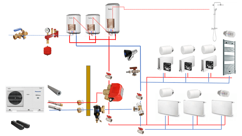

Dit weekend besteed aan het ophangen van 2 van de 3 indirect gestookte boilers die ik voor project warmtepomp (Panasonic monobloc in bestelling) ga gebruiken.
Heb 2 boilers van 80L en 1 van 120L op de kop getikt van Nefit (pdf met specs), passen precies door het luik naar zolder (1cm speling) en komen qua hoogte ook precies mooi uit. Als bonus is zowel het vat als de warmtewisselaar van koper dus je hebt er ook nagenoeg geen onderhoud aan. Oppervlakte van de wisselaar is per boiler circa 0,65m2, met 3 op een rij zou dat dus genoeg moeten zijn.
Nu de hamvraag (plaats het in dit topic want net zo relevant voor andere merken monoblocs); Wat is het efficiëntst, om de warmtewisselaars van de boiler in serie of parallel aan te sluiten? Mijn idee is om de grootste boiler als eerste in de serie te nemen (krijgt dus altijd het warmste water) en daar ook het SWW uit te tappen. Deze grote boiler wordt dan gevuld met het warmte water uit de twee kleinere boilers (ook in serie). Slaat deze theorie ergens op? Of is het beter de warmtewisselaars parallel aan te sluiten? Ik wil sowieso dat de boilers elkaar vullen want anders krijg ik nooit de leiding-diameters gelijk en gaat er bruikbare capaciteit van de boilers verloren.
Zie hieronder schematisch wat het idee is van de gehele installatie.

Ja, komt uit de WP. Het blijkt een erg onnauwkeurige meting te zijn, zie ik in het Ecodan-topic (dank voor de tip @Andrehj.
Ik had daar gezocht op sluipverbruik, maar ik moest zoeken op standbyverbruik.

Ik wil in alle 3 de boilers meten met een simpele DS18B20 sensor, in de 120L boiler (de warmste) wil ik de sensor stoppen waarop de warmtepomp regelt. Zal even experimenteren worden op welke hoogte de sensor in het vat moet. In de Nefit boilers zit een buisje waar je met een soort veer de sensor in kunt klemmen, de hoogte is dus gemakkelijk te variëren.
Legionella-run wil ik gaan doen met de interne heater van de warmtepomp en dan gewoon alle 3 de boilers meenemen, misschien minder efficient dan met een eigen verwarmingselement maar gezien de bovengenoemde beperkingen ben ik al lang blij dat ik deze boilers heb gevonden.
Waar ik aan heb zitten denken is een klein elektrisch boilertje (30 of 50 liter) op 80ºC waar je als eerste uit tapt waarmee je een doorlopende legionella-run doet als het ware, vraag is of dat heet genoeg is om legionella gelijk te doden. Wordt dus waarschijnlijk gewoon een wekelijkse run tot 60ºC+, de leidingen naar zolder t.b.v. de warmtewisselaars ga ik heel dik isoleren.

Beetje een rare manier van legionella run, klinkt misschien leuk op papier… Maar in de praktijk wordt dit never op zo’n manier uitgevoerd.
Dit zou ook betekenen dat je altijd je gehele boiler installatie moet leegtrekken wilt de laatste in serie hier profijt van hebben, even los van de effectiviteit.
Over hoeveel meter praten we?
Over welke diameter + wanddikte?
Als we even cv buis 28mm / wanddikte: 1,2mm pakken, dan praten wij bij 6 meter leiding al over +/- 30 liter waterinhoud.
Toch aanzienlijke stilstandverliezen.

@Verwijderd Volgens mij zou @Emacee het meer als naverwarmer gebruiken. Net als dat er van uit wordt gegaan dat als je CV het water uit een ZB naverwarmd het ook allemaal prima is >60/65C. Wat je daarmee wel in acht moet nemen is het vermogen: Als je kleine boiler niet genoeg vermogen heeft om het water warm genoeg te maken om de bacterie tijdens de reis naar de douchekop te doden krijg je uiteindelijk alsnog lauw water. Dit is zeker het geval als de voorgaande boilers te koud zijn. Een kleine elektrische boiler van 2kW kan het water met 5L/min slechts ongeveer 5C verhogen als deze "leeg" is.
@Emacee let er wel even op dat een CV expansievat niet zomaar gebruikt kan worden voor SWW. Daar hebben ze witte varianten voor waarbij er gezorgd wordt dat het water netjes gespoeld wordt.

Dan kan hij beter een elektrische doorstroom boiler/geiser nemen welke aan zijn specificaties voldoet op de manier zoals jij hierboven omschrijft.
Moet hij hem wel op 70 graden zetten want anders moet je ook nog ingewikkeld doen met taphoeveelheid etc. (Zie tabel @Ronald.42 )
Beetje onnodig complex na mijn mening.
En zeker niet efficiënt.
[ Voor 10% gewijzigd door Verwijderd op 22-08-2022 00:04 ]

Emacee schreef op zondag 21 augustus 2022 @ 16:44:
Ik zou nooit sww en cv water met 1 systeem maken
2 verschillende manieren van opwekken, die als je he snapt niet samen kunnen werken.
Iig niet met een pana.
Kost je meer aansluit geld.
En daarnaast nog meer, verbruiksgeld.
Daarnaast een thermostaatkraan in een wp systeem, gaat niet echt werken, dus nog meer ellende
Dank voor de tip, zal de veiligeheidsvoorzieningen gebruiken die nu op de CV zijn aangesloten; er is een overstortventiel met keerklep geïnstalleerd in de drinkwaterleiding, die blijft gehandhaafd. Als blijkt dat ik heel vaak en veel van de overstort gebruik moet maken komt er een drinkwaterbestendig expansievat (staat niet helemaal zuiver in het schema).
Dylantje2 schreef op maandag 22 augustus 2022 @ 07:27:
Thermostaatkranen gaan er waarschijnlijk uit en zet ik in elk geval op stand-alone modus open; van de regeling van Tado ga ik dus geen gebruik maken. Het wordt experimenteren of ik voldoende afgifte goed gespreid door het huis kan krijgen, had lekker geweest als ik vloerverwarming had gehad.
Voor wat betreft je opmerking voor het SWW en CV met één apparaat maken ben ik benieuwd naar je redenering; een CV-ketel doet dat ook. In werkelijk elke handleiding die ik van monoblocks heb gezien zit er wel een schema waarin SWW en CV zijn opgenomen, wat maakt dat je daar niet van afhankelijk wil zijn?
Leidingwerk lag er al (voormalige standleiding) dus qua aansluiten valt dit mee, de 3 boilers bij elkaar hebben me nog geen €500 gekost. Qua redundantie kan ik je redenering volgen, ik houd me aanbevolen voor een compacte, efficiënte en stille losse warmtepompboiler zodat die ook op zolder past. Ben die nog niet tegengekomen.
PV: 3080Wp 35° Z + 5600Wp 5° Z + 3210Wp 20° OW SWW: Hewalex 3kW - Nefit indirecte boilers 3x 80L - CV: Panasonic Aquarea J 9kW Monoblock op radiatoren en convectoren, geen buffervat of vloerverwarming
Timple schreef op maandag 22 augustus 2022 @ 11:34:
Dit is precies de situatie waarin ik me nu bevind :).
Ik vul bij tot 3 bar (maximum). Maar uiteindelijk is de systeemdruk altijd 2 bar enkele dagen later. Wel stabiel daar.
Dus ik denk dat het interne expansievat aan de kleine kant is voor vloerverwarming. Aan de andere kant: 2 bar is nog meer dan genoeg, dus misschien niet druk over maken zolang deze niet onder de 1 bar komt?
Een standaard veiligheidsventiel is afgesteld op 3 bar, en dan ga jij bijvullen tot 3 bar… ??
Je moet ongeveer 0,5-1,0 bar onder je veiligheidsventiel druk blijven, ligt aan de opvoerhoogte van de circulatiepomp.
Je expansievat moet een voordruk hebben van 0,5 bar onder de installatiedruk.

Emacee schreef op maandag 22 augustus 2022 @ 12:01:
Voor je boilervaten op te warmen:
https://zonneboilermagazijn.nl/product/warmtepomp-30kw/
Was voorheen gratis omdat er meer subsidie op zat dan koste nu weet ik niet
Stil is heeel veel aan te doen. Maar deze kan los op je vloer met dempers enz wat isolatie erom heen..
Voor AL je kranen ellende enz enz Sleutel het er meteen af. En zorg voor een goede flow.
Mss wel belangrijker dan afgifte, als de flow niet goed is is je afgifte ook ruk....
De reden voor 2 systemen.
We hebben in het pana monoblock foorum testen gedaan..
Pana is zeer zuinig als het om cv water gaat, maar voor sww doet hij stukken minder, omdat die temperaturen niet goed haalbaar, werkt pana het slordig af. dus onrendabel, maar het kan zoals het er vaak in staat.
Maar daarna kost het op om weer op cv temp nog meer geld om die cv weer op de goede temp te krijgen.
Als dan je boilers klein zijn, of gebruikt veel sww kom je in lastige cirkel terecht..
Veel sww onrendabel maken kost geld, en dan ook cv bijtanken kost ook extra geld.
En dan nog erger in DF mania range [ hoge rv en -1 -+5 graden ] heeft een wp het erg moeilijk, en dan zelfs kan hij soms zijn gewenst t niet halen.... Wat de WAF niet leuk vind en jij niet voor je portomenee.
Pana heeft nog een backheater die hij bij laat springen maar ik weet bij een LG heeft dat niet, dan kan het snel kouder worden in huis,
[Ik heb een pelletkachel als backup :-) ]
Doe je twee systemen, heb je dit niet en qua kosten zal het erg weinig uitmaken.
Maar eenmaal die driewegklep ertussen ga je niet snel meer om.
En stop vergelijk met een combiketel cv...
Vroeger waren er altijd 2 systemen......
En je afgifte kan bet meevallen als je systeem goed afstelten inregelt..
Hier ook met radiatoren...
Aansluiten van links rechts en goede flow, heel erg belangrijk
En waterzijdig inregelen of ga je Tretouren tweaken.

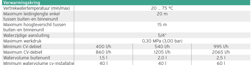

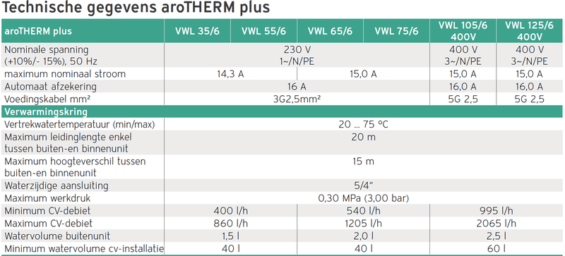

Ik begrijp dat buffervat niet nodig is indien je voldoende watervolume in je systeem hebt. Maar hoeveel is voldoende? Ik kijk nu bijvoorbeeld naar een Vaillant Monobloc. https://www.vaillant.nl/c...-21057.html#complementary Hoe en waar kan ik nu zien hoeveel volume er nodig is om zonder buffervat toe te kunnen? Die data moet ik dan toch kunnen vinden in de specs?
Ik stook met 4 radiatoren in de woonkamer (60m2), hal,wc en badkamer permanent. Ik snap dat ik moet uitrekenen hoeveel water erin mijn systeem stroomt, maar hoe bepaal ik wel/niet buffervat?
  • Adriaan71
  • Registratie: December 2020
  • Laatst online: 16-10-2025
MotorBeast schreef op maandag 22 augustus 2022 @ 19:09:
U vraag wij draaien. Afbeeldingslocatie: https://tweakers.net/i/50w3PjgS8FYFWA83MJoCMI8z3yg=/800x/filters:strip_exif()/f/image/Xs0Lm5xUpk1kbfKvuaU76dfD.png?f=fotoalbum_large
  • MotorBeast
  • Registratie: Maart 2017
  • Laatst online: 02-08 21:22
Waar heb je dat dan vandaan? Ik surf me rot op die site 8)7
  • Adriaan71
MotorBeast schreef op maandag 22 augustus 2022 @ 19:24:
Iets duidelijker.
Afbeeldingslocatie: https://tweakers.net/i/0evD4a5oA9_9dH54nJQcK74y4hA=/800x/filters:strip_exif()/f/image/ZEde24kSIck1o3QWc7k4ul7B.png?f=fotoalbum_large
  • Adriaan71
Uit data bestand Vailliant :)
