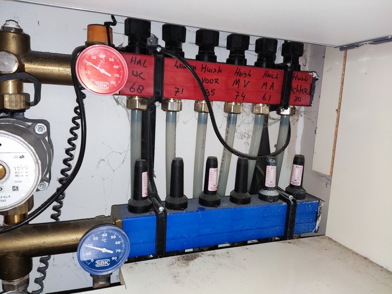

superduke990 schreef op donderdag 11 augustus 2022 @ 10:32:
Beste tweakers,
In de voorbereidingen van CV ketel naar een LG MonoBlok warmtepomp zal ik waarschijnlijk mijn vloerverwarming verdeler moeten vervangen. Denk ik, want ik lees veel over pomploze verdelers voor een betere flow?
Ik weet de lengtes van de 3 groepen helaas niet.
Kan iemand mij adviseren of het slim is deze preventief te vervangen of het bestaande eerst eens uit te proberen met warmtepomp? Of alleen de pomp er tussen uit halen, maar dat lijkt me lastig in dit geval?
De leidingen van zolder / WP zijn 22mm en daartussen zit ook nog een bypass ventiel.
Alvast bedankt voor jullie reacties!
Hier een "ongeveer" voorbeeld hoe je de verdeler kunt (laten) aanpassen
Afbeeldingslocatie: https://tweakers.net/i/vwnv_zXfVg_ZLkw9e2h3RjtZ0F8=/f/image/DunMaUZdbIhudTaOQVEFWHqk.jpg
- Thermostaatkraan eraf en afdichten
- Pomp eruit en bovenflens afdichten.
- onderflens koppelen aan WP toevoer of onderflens afdichten en ontluchting schroefdraad gebruiken
- Bij huidige retour, voetventiel verwijderen en koppelen aan WP retour
Zie ook dit topic
Vloerverwarmingverdeler vervangen bij overstap warmtepomp?
https://gathering.tweaker...message/61987664#61987664

Domosapiens schreef op donderdag 11 augustus 2022 @ 16:35:
Zie ook dit topic
@Domosapiens Super bedankt voor de info! Dus de by-pass mag er iedergeval ook af in geval van plaatsing warmtepomp?

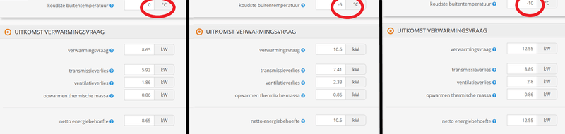

Ik ben een beetje in de war wat de relatie tussen vermogen, afgifte en het warmteverlies van mijn huis betreft. (jaren 30 tussenwoning, RC5 vloer, HR++ glas, verder niets)
Ik heb wat zitten rekenen:
Ik kom via zowel Koevlaas-formule als deze manier van Warmtepomp-weetjes (m³ gas naar kWh, gedeeld door aantal vollast-uren horende bij een bepaald warmteverlies) op een benodigd vermogen tussen 6.2 en 4.6, afhankelijk van hoe ik mijn gasverbruik precies bereken (nog niet zeker, gezien ik nog niet lang in het huis woon). Laten we zeggen dat ik een vermogen nodig heb van 6.2.
Mijn radiatoren (allemaal t20 en 1 T22)+vloerverwarming hebben op dit moment bij 35/30/20 een totaal afgiftevermogen van 5.5kW. Met DBE's zou dat, uitgaande van 30%+ erbij, 7.15kW zijn.
Maar als ik op Bouwinfo.Be het warmteverlies bereken, dan kom ik veel hogere getallen uit vanaf het vriespunt.
20° binnen, en 0° buiten: transmissieverlies 5.9, netto energiebehoefte 8.64
20° binnen, -5° buiten: tv 7,39, netto behoefte: 10.58
20° binnen, -10 buiten: tv 8.87, netto behoefte: 12.53
Dat is veel hogere van het vermogen dat ik boven heb berekend, en ook veel hoger dan de afgifte in mijn huis.
Hoe interageren het nodige vermogen, de afgiftecapaciteit en het warmteverlies met elkaar? Kan ik mijn situatie uit met een WP van 7 of 9 kW?
[ Voor 6% gewijzigd door marvel27 op 12-08-2022 16:21 ]
  • NovapaX
  • Laatst online: 06-10 14:04
Ik denk dat de waarheid ergens in het midden ligt. :-)
Je huidige afgifte onderschat je denk ik, doordat je radiatoren niet op 35/30 draaien, maar eerder op 55/45 ofzo.
Het berekende transmisssieverlies is ca 9kW bij -10
Dat zal ietwat aan de ‘veilige kant’ berekend zijn.
Laat het daadwerkelijk 7.5-8 kW zijn, dan kom je al in de buurt van de Koevlaas-schatting.
Het mooiste is om je gasverbruik over een paar koude dagen te achterhalen. Dan kun je de warmtevraag nog beter inschatten.
Het plan is wel degelijk om het hele cv-systeem op 35/30 te draaien, dan zou het vermogen wel accuraat moeten zijn neem ik aan?
OK, dus misschien zit er nog een veiligheidsmarge in hun berekening.
Superbeagle schreef op vrijdag 12 augustus 2022 @ 16:43:
@marvel27 Let erop dat als je straks met een wp gaat verwarmen je als het goed is geen nachtverlaging gaat toepassen. Dus heb je geen opwarmtoeslag of ‘opwarmen thermische massa’ zoals ze dat op bouw-energie noemen.
Hoeveel kW is die opwarmtoeslag in jouw geval?
Dit is het overzicht bij 0, -5 en -10.
Afbeeldingslocatie: https://tweakers.net/i/LrfaL1bYPiJ_m7Hyt40hmw908rg=/800x/filters:strip_exif()/f/image/WDDO8sDXEdV6zKKMuasQESXa.png?f=fotoalbum_large
dat is dus 0,86kW.

marvel27 schreef op vrijdag 12 augustus 2022 @ 17:12:
Ik snap dat dat het plan is.
Maar je bent nu aan het bepalen wat het benodigd verwarmingsvermogen is (van de warmtepomp), dat doe je onder andere aan de hand van het bestaande gasverbruik (koevlaas) en het transmissieverlies. Beide correct.
Dat je hier het bestaande afgiftevermogen naast legt is ook slim, maar dat moet je wel met de bestaande parameters doen. Ik geloof niet dat die radiatoren in de bestaande situatie op 35/30 draaien.
Je moet je natuurlijk niet laten leiden door het afgiftevermogen van de bestaande installatie op de nieuwe watertemperaturen.
De conclusie in dit geval is juist dat, als je inderdaad die 8kW nodig hebt, je iets aan de afgifte moet gaan verbeteren om dat vermogen te halen. Of je moet de watertemperatuur verhogen.
Of als het makkelijker/goedkoper is om bijvoorbeeld dakisolatie aan te brengen kun je dat beter doen natuurlijk.
Dan heb je minder transmissieverlies, en kun je dus toe met minder afgiftevermogen. En mogelijk ook met een lichtere warmtepomp.

ik betwijfel of die 8kW echt nodig is, dat zou betekenen dat je op een beetje frisse dag er al 25 kuub op een dag doorjast.

@marvel27
De opwarmtoeslag valt erg mee en is bijna te verwaarlozen.
Je zou ook de graaddagen methode kunnen gebruiken om het eea te verifiëren.
Graaddagen-methode wordt uitgelegd in het Panasonic topic.

Ik brn de vloerverwarming aan het uitbreiden en moet deze winter nog met de ketel verwarmen. Als de ketel dan op Ta 35 staat, zou ik verwachten dat ik meteen de verdeler kan vervangen voor een gesloten verdeler zonder pomp zodat deze klaar is om op de warmtepomp aangesloten te worden zodra die binnen is. Ketel zal alleen verwarming doen, voor sww is een wpb onderweg.
Wat is jullie ervaring of gedachten hierover?
Afbeeldingslocatie: https://tweakers.net/i/dToZO7OvwcHxleDP_QEdg56cYHE=/800x/filters:strip_icc():strip_exif()/f/image/3KdQd8qlPbgsATfn1f8lhADA.jpg?f=fotoalbum_large
Alternatief zou kunnen zijn om een 3 groeps gesloten verdeler te kooen van het zelfde merk en de groepen bij de bestaande te schroeven, en tijdelijk de pomp er nog tussen houden, en deze ye verwijderen als de WP er is.
Wat is wijs🤔
  • flippy
flippy
Alle rechten voorbehouden.
als je 2 blindplaten haalt kan je bij dat model gewoon de pomp ertussenuit slopen. wel ff de rest van de rommel aan die kant eraf slopen zodat je gewoon vrije doorstroming hebt.
  • Adriaan71
  • Registratie: December 2020
  • Laatst online: 16-10-2025
flippy schreef op vrijdag 12 augustus 2022 @ 21:39:
Blindplaat gebruik je voor Electra . Dat gaat lekken 😉 die plaats je als je je elektra inbouw doos niet meer gebruik bv.

Tnx. Maar zou het kunnen om zonder pomp alvast met cv op Ta35 te gaan draaien deze winter? Meteen mooie testcase qua Ta
  • Adriaan71
Maurice1066 schreef op vrijdag 12 augustus 2022 @ 22:12:
Dat kan ja. Maar je moet ook je cv vermogen / cv deellast naar benden zetten in je installatie menu.
Weet niet welke ketel je hebt hangen.
Als het kan moet je hem op 10kw zetten. Dan gaat je ketel ook veel rustiger naar de 35 graden toe.
En maximaal 1 graad nachtverlaging toe gaan passen.
Je warm water via je ketel blijft gewoon zelfde vermogen dan.
[ Voor 4% gewijzigd door Adriaan71 op 12-08-2022 22:23 ]
Zat installaties zo tegengekomen, niet mijn voorkeur door het hoge minimaal last van de ketel, maar het werkt verder prima.
  • Maurice1066
  • Registratie: April 2022
  • Laatst online: 21:54
Tnx, zit wat in ja. Heb een remeha tzerra, kun je alleen met externe sw instellen. Toch maar eens een kabeltje maken of regelen. Dacht dat de sw wel te krijgen was bij remeha
Zou alleen voor verwarming zijn , geen sww. En tijdelijk voor 1 winter... Als de wp een keer binnenkomt
[ Voor 22% gewijzigd door Maurice1066 op 12-08-2022 22:30 ]

Kan je aanpassen in parameter p17 je maximale vermogen van je cv ketel
En op p23 kan je maximale cv temperatuur instellen. Ben je gelijk helemaal klaar
Ff in gebruiksaanwijzing kijken.

Dat kan prima. Bij mijn ouders draait de CV-ketel op die manier al jaren op een gesloten verdeler. Enig nadeel is de beveiliging: Wat nou als de CV-ketel om wat voor reden dan ook ineens besluit om vol gas en op hogere temperatuur water te gaan maken op een moment dat je zelf niet thuis bent om in te grijpen? Dan gaat door het hoge vermogen van je ketel waarschijnlijk je vloer stuk.
Dit risico moet je zelf afschatten tegen de kans dat zowel de ruimtethermostaat als de watertemperatuurregeling van je CV-ketel tegelijk stuk gaan als er niemand thuis is.
[ Voor 3% gewijzigd door Andrehj op 12-08-2022 23:19 ]

wel of niet thuis zijn zal niet veel doen, voor je doorhebt dat er 80 graden water door je vloer gaat vliegt het tegelwerk je toch al om de oren.
  • Domosapiens
  • Registratie: Juni 2015
  • Laatst online: 23-01-2024
Andrehj schreef op vrijdag 12 augustus 2022 @ 23:19:
In geval van SWW kan de drieweg klep blijven hangen,
daarom op de CV aanvoer een maximaal thermostaat, (aka aanlegthermostaat)
die het toestel of pomp uitschakelt
Afbeeldingslocatie: https://cdn.myonlinestore.eu/94688266-6be1-11e9-a722-44a8421b9960/image/cache/full/2f6ed0be7f34b09349af02068296ad4b7bf5ac75.jpg?20220810122603
b.v.
https://www.stoveparts.nl...gthermostaat/#description
Ook verkrijgbaar met inwendige instelling, zonder draaiwiel.

Tnx, heb max nu via draaiwieltje op de ketel alvast omlaag gezet.
Verwijderd schreef op vrijdag 12 augustus 2022 @ 22:55:
Als je een qsense of iSense thermostaat hebt kun je parameter vanaf daar instellen.
Hangt nu een evohome aan. Zat idd al even te kijken voor een gebruikte isense. Zit daar nog veel verschil tussen? Zag een paar varianten en versies van op MP. Misschien heeft mn schoonvader er nog 1, die heeft vorige week de ketel eruit gegooid :)
Goed om te horen, dan kan ik in één keer de verdeler uitbreiden/vervangen en meteen proefdraaien op lage temperatuur.

Voor dat geld wel handig denk. Beetje lomp om de ketel zo uit te zetten, maar beter dan een vloer stuk. Ligt overigens PVC op, kan denk iets meer hebben dan een tegel?
Als ik sww uitschakel op de ketel, blijft de 3weg klep dan op verwarming staan? Zo ja dan is dat weer iets minder risico.

Parameter 1 moet je op 2 zetten dat is cv aan en SWW uit. Zo kan er niks gebeuren met hoge temperaturen.

Maurice1066 schreef op zaterdag 13 augustus 2022 @ 07:57:
Als je SWW uitzet is je risico zo goed als weg.
Dit heeft te maken met de opbouw van de branderautomaten ivm veiligheden en de gebruikte sensoren tegenwoordig NTC sensoren zijn.
+ de sensoren controleren zichzelf op kortsluiting en onderbreking via de branderautomaat.
Als je helemaal safe wilt spelen plaats je een aanlegthermostaat.
