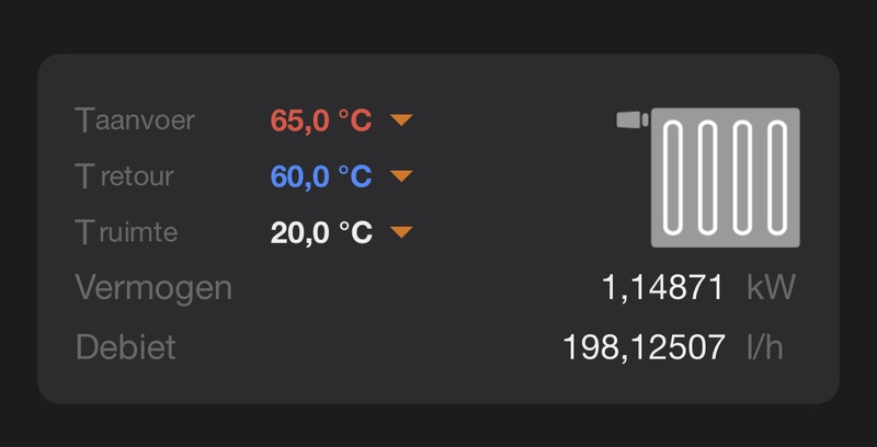

PentaClover schreef op woensdag 3 augustus 2022 @ 20:23:
Ergo als de dt tussen Ta en Tr bij verschillend afgifte vermogen het zelfde zijn moeten de de flows dus verschillend zijn. Je geeft tussen haakjes zelf al aan waarom het wel kan, en ook welke foute aanname je doet.
Volg de stippel lijn van dt=5.0oC van Ta=35oC naar ta=45oC en kijk naar de flow...
Oh. Dus ik doe een foute aanname?
Nope
Ik stop ermee.

  • PentaClover
  • Registratie: September 2018
  • Laatst online: 28-08 10:30
Knowbody schreef op donderdag 4 augustus 2022 @ 14:44:
Nope
Als je niet de aanname deed dat de vermogens die Adriaan noemde in zijn post allemaal met de zelfde flow waren, wat bedoelde je dan toen je reageerde met:
Knowbody schreef op dinsdag 2 augustus 2022 @ 19:15:
Dit kan niet !!
Vermogens zijn hetzelfde als de dT steeds hetzelfde is (en de flow ook).
3200 Wp OZO+10000 Wp ZZW+3200 Wp WNW - Daikin 4MXM68N + 3 x FTXM20M2V1B + FTXA50A2V1BT - Vaillant AroTherm 125/5 & Boiler VIH RW 300/3 MR
Nope
Waarom geven fabrikanten dan het volgende aan:
Afbeeldingslocatie: https://tweakers.net/i/ubi3C9OEM70GSOgfjdcwT3cremg=/800x/filters:strip_icc():strip_exif()/f/image/6oJskIboJk7WDpp0DY6TkcqJ.jpg?f=fotoalbum_large
Afbeeldingslocatie: https://tweakers.net/i/z_4acT7dXiTXxPN3Z7ADw3eW6k4=/800x/filters:strip_icc():strip_exif()/f/image/VYTIN0AiuN9vQvmEjWmwDtMN.jpg?f=fotoalbum_large
**Formaat radiator blijft gelijk.

Afgiftevermogen van de radiator is bij gemiddeld 62.5gr veel hoger dan bij 32.5gr. Om de lage deltaT te houden moet het water dus enorm hard stromen: al dat vermogen moet immers ergens vandaan komen. Vermogen is flow x deltaT.
Je ziet in deze plaatjes dus ook dat de flow bij 60-65 zo'n 5x hoger is dan bij 30-35. 'Toevallig' ook dezelfde factor die het vermogen verschilt ;)
KMarco schreef op donderdag 4 augustus 2022 @ 22:21:
Hij geeft aan dat alles gelijk blijft.
Maar dat kan niet want dan krijg je dit:
Afbeeldingslocatie: https://tweakers.net/i/7kIwGjVagtjfhG_uz0LTS429hxQ=/800x/filters:strip_icc():strip_exif()/f/image/weWFPZm1qKUGAxIAZLhmU6US.jpg?f=fotoalbum_large
Afbeeldingslocatie: https://tweakers.net/i/X-5EW4Cu3RjFD1cEmKoASk--hDU=/800x/filters:strip_icc():strip_exif()/f/image/LCpxBxu34elkQ3dVg7rwiQ8b.jpg?f=fotoalbum_large
Afbeeldingslocatie: https://tweakers.net/i/FmlWFGdf7Bflu6zi2EBgjEQ-GDA=/800x/filters:strip_icc():strip_exif()/f/image/mP4dSYMgF4rhr7TCVDU3XYF6.jpg?f=fotoalbum_large
Het enige wat gelijk blijft is zoals jezelf al aangeeft; de lineaire verschuiving in vermogen.
Maar hiervoor moet je wel lineair zoveel meer water rondpompen, dat geef jezelf ook mooi aan, maar dat is niet wat hij zegt dus.

  • Knowbody
  • Laatst online: 05-09 15:34
Verwijderd schreef op donderdag 4 augustus 2022 @ 20:46:
Dat doen ze omdat een hogere Ta in staat is een koude kamer sneller op te warmen. Maar dan is de dT natuurlijk ook veel groter. Er is ruimte voor een dT van 40 graden bij een Ta van 60.
Bij een Ta van 30 is die ruimte er natuurlijk niet (max 10)
In het stukje waar ik op reageerde zal wel informatie ontbreken, zoals het er staat klopt het simpelweg niet. dT overal 5, dan warmte capaciteit overal hetzelfde (bij gelijke flow).
Ik stop ermee.
Knowbody schreef op donderdag 4 augustus 2022 @ 23:46:
Jij bedoeld:
(0,86 x P radiator) / delta T = Qv (vereenvoudigde formule)
Maar dat is in de praktijk dus niet mogelijk omdat het oppervlakte van de radiator gelijk blijft, dat is ook de reden waarom je vermogen bij 65/55/20, 5x zo groot is als bij 35/30/20.
Want doe je de Qv gelijk houden, zal dus je retourtemperatuur zakken en je afgifte uit de pas lopen.
In theorie klopt het allemaal wat je zegt.
Maar in de praktijk is de oppervlakte de variabele ( geen gelijke afgifte).
Dat is ook 1 van de redenen waarom praktijk en theorie soms botsen, + waarom er altijd gezegd wordt: op laag temperatuur moet je radiator 5x zo groot zijn.
